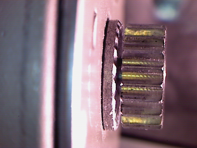

Hallo, ich habe letztens einen Schrittmotor gefunden, den ich gerne für ein Projekt verwenden würde - siehe Bild. Er hat eine normale 5mm Welle, auf der aber so ein unnützes (zumindest für meine Zwecke) Zahnrad sitzt. Meine Frage ist ganz einfach: wie bekomme ich das ab? Ich hab' schon den Stepper komplett demontiert. Allerdings kann ich die Welle nicht von der "Frontplatte" entfernen, da sie nicht durch's Bohrloch passt. Und vorsichtiges Raushämmern hat auch nicht funktioniert, da ich ja auch nicht zu viel Kraft auf die einzelnen Komponenten ausüben möchte. Für einen Tipp wäre ich wirklich dankbar! Viele Grüße!
scheint doch Kunststoff zu sein, einfach eine Säge oder Feile ansetzen
Für sowas wurden Abzieher erfunden. Vorher sollte man aber herausfinden 1. Weches Material hat das Zahnrad Metall oder Kunststoff 2. Wie wurde es auf die Welle aufgebracht (thermisch) aufgepresst, oder um die Welle gegossen Kunststoff kann man mit dem Cutter runterschneiden. Ansonsten passenden Abzieher leihen, kaufen oder selber bauen
Sieht aus wie einer von Pollin. Hatte vor ner Woche das gleiche Problem. Hab das Zahnrad einfach bis zur Motorwelle runtergefeilt dann kannst du's mit ner Zange abziehen.
Noch vergessen: Wenn das ein Metallzahnrad ist und es zerstört werden darf kann man es auch mit einem Dremel mit kleiner Trennscheibe vorsichtig einschlitzen Im Notfall könnte auch ein Metall-Trennmeißel, eine gute Auflage (Amboss) und ein wohldosierter Hammerschlag helfen, das wäre aber meine letzte Option.
M. schrieb: > Ich hab' schon den Stepper komplett demontiert. Kann ein Problem sein, manch sind dann demagnetisiert, haben hinterher also weniger Kraft. M. schrieb: > wie bekomme ich das ab? Abziehen ? MIt einem Abzieher, der stützt sich oben auf die Welle ab, damit das Lager keinen Schaden nimmt. Kann man selbst bauen aus einem Stahl- oder Alu-Rechteckrohr von dem man ein paar cm absägt:

Ansonsten: Zahnrad wegwerfen ? Dann Zahnrad schlitzen, dann geht es leichter ab, falls man kein Werkzeug zum schlitzen hat auch eine Seite plan runterfeilen bis nichts mehr übrig ist, und hat man das nicht aber einen Mutternsprenger kann man auhc das Zahnrad sprengen.

M. schrieb: > Ich hab' schon den Stepper komplett demontiert ich frage mich, warum? Was hättest du erwarten zu finden, damit das Zahnrad abgeht? Baust du am Auto auch die Räder ab, wenn du die Lampen tauschen willst?

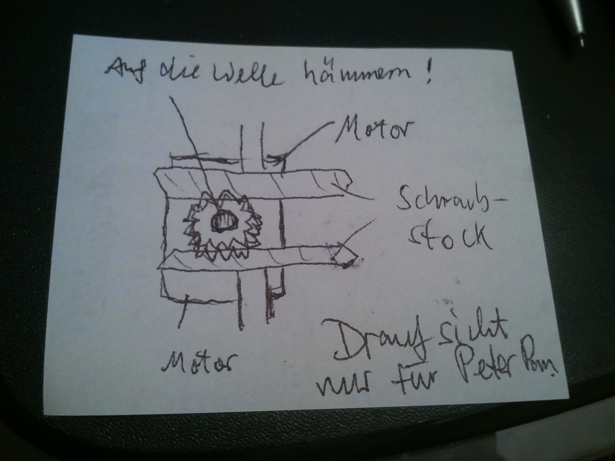

Servus, fürs Nächste mal: Nur Zahnrad im Schraubstock einspannen und auf die Welle hauen. Das dauert keine 10s und die Lagerung kriegt nichts ab. Mit ein wenig Gefühl hämmern, damit der Motor nicht auf Füße fliegt.
aSma>> schrieb: > fürs Nächste mal: Nur Zahnrad im Schraubstock einspannen und auf die > Welle hauen. Das dauert keine 10s und die Lagerung kriegt nichts ab. Siehe 1. Newtonsches Gesetz. Geht vieleicht wenn man es mit Gefühl macht (machen kann), die anderen oben genannten Vorschläge sind allesamt besser.
Der Andere schrieb: > Siehe 1. Newtonsches Gesetz. > > Geht vieleicht wenn man es mit Gefühl macht (machen kann), die anderen > oben genannten Vorschläge sind allesamt besser. Sicher?! Fuchssäge und Flex sind auch Alternativen. Aber wenn es es schnell gehen soll gilt Masse mal Beschleunigung ( 2. Newtonsches Gesetz). Der Newton ist schon ein klasse Kerl.
aSma>> schrieb: > Fuchssäge und Flex sind auch Alternativen. Aber wenn es es schnell gehen > soll gilt Masse mal Beschleunigung ( 2. Newtonsches Gesetz). Der Newton > ist schon ein klasse Kerl. und genau das ist das Problem, viel Energie geht in die lager von Motor was nicht gut ist. Aus dem Grund drücke/zieht man es ab.
Peter II schrieb: > und genau das ist das Problem, viel Energie geht in die lager von Motor > was nicht gut ist. Aus dem Grund drücke/zieht man es ab. Da geht nix auf die Lagerung, sondern nur auf die Welle! Soll ich es dir aufzeichnen?
aSma>> schrieb: > Da geht nix auf die Lagerung, sondern nur auf die Welle! Soll ich es dir > aufzeichnen? ja bitte.
Hier, je nachdem wieviel man Platz hat, entweder das Zahnrad einspannen oder noch besser nur drauflegen. Das ist Idioten sicher.
aSma>> schrieb: > Hier, > je nachdem wieviel man Platz hat, entweder das Zahnrad einspannen oder > noch besser nur drauflegen. Das ist Idioten sicher. und was glaubst du was die Welle bei einen Schlag macht? Sie rutscht nach unten. Und was glaubst du was der Motor mit seiner Masse macht? Es bleibt stehen. Und was folgt darauf, die Lager bekommen den Schlag ab.
aSma>> schrieb: > Peter II schrieb: >> und genau das ist das Problem, viel Energie geht in die lager von Motor >> was nicht gut ist. Aus dem Grund drücke/zieht man es ab. > > Da geht nix auf die Lagerung, sondern nur auf die Welle! Soll ich es dir > aufzeichnen? Ich meine schon, dass die Lager von dem Impuls bzw. Ruck was mitkriegen. Das Gehäuse wird ja erstmal nicht mit beschleunigt und stemmt sich mit seiner trägen Masse gegen Deinen Hammerschlag. Und in der Mitte sitzt? Das Lager! :-) und muss das mitmachen. Ich kann allerdings wirklich nicht sagen ob die Größenordnungen relevant sind. Ich sage mal: Im Prinzip kriegen die was ab. Oder ich habe falsch verstanden wie man das Zahnrad einspannt und dann auf die Welle haut.

aSma>> schrieb: > Nur Zahnrad im Schraubstock einspannen und auf die Welle hauen. Ach du Scheisse, schneller bekommt man den Motor wohl nicht kaputt. Der Schlag auf die Welle treibt doch die Welle ruckartig nach unten und an der Welle sind die Kugellager und an den Kugellagern ist der Motor als träges Gewicht, das wirkt als ob der Motor zunächst mit eingespannt wäre, man also auf die Welle eines auf dem Tisch liegenden Motors haut. Der Schlag geht also axial direkt auf die Lager, die kannst du danach wegschmeissen. Richtig blöde Idee. Ausserdem: Wenn man das Zahnrad einklemmt, klemmt es um so besser auf der Welle. Je stärker man den Schraubstock zuspannt, um so besser hält das Zahnrad auf der Welle um so stärker muss man auf die Welle draufhauen zum rausschlagen um so fester müsste man das Zahnrad einspannen... ein Teufelskreis.
Michael B. schrieb: > Ausserdem: Wenn man das Zahnrad einklemmt, klemmt es um so besser auf > der Welle. Je stärker man den Schraubstock zuspannt, um so besser hält > das Zahnrad auf der Welle um so stärker muss man auf die Welle > draufhauen zum rausschlagen um so fester müsste man das Zahnrad > einspannen... ein Teufelskreis er hat es ja nicht eingeklemmt, auf der Zeichnung ist eindeutig zu sehen das es übersteht. Ich suche nur noch den Passenden Schraubstock wo die backen zwischen Zahnrad und Motor passen.
Ich will jetzt nicht irgendwelche Datenblätter für die zwei Lager raussuchen, die ein Nema17 hat, aber die Lager kriegen einen Furtz ab! 20-50Nm dynamisch ist gar nichts. Hör mir auf hier herum zu heulen. Es ist kein Minimotor. Es ist eigentlich alles gesagt worden. Jedefalls, ist alles besser als den Motor zu öffnen.
aSma>> schrieb: > aber die Lager kriegen einen Furtz ab! dann halte vorher mal den Finger unter den Hammer, da wirken Kräfte die die mindestens beim 10fachen von deinen 50Nm sind.
