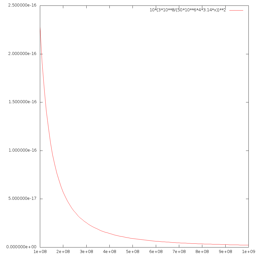

Funkerlein schrieb: > Jörg W. schrieb: >> Wir reden wohl eher über Femto- oder Attowatt hier. ;) > > Wie war es eigentlich bei der Apollo-Missione und erster Mondlandung? https://en.wikipedia.org/wiki/Unified_S-band#Ranging > Welche Leistung kam dort auf dem Mond an? schätze einstelliger dB Bereich.
Funkerlein schrieb: > > Wie war es eigentlich bei der Apollo-Missione und erster Mondlandung? > > Die hatten doch auch eine Sprechverbindung per Funk, oder nicht? > > Welche Leistung kam dort auf dem Mond an? Teilweise überhaupt nichts, das war eines der Probleme. Mit Deiner ulkigen "passiven-aus-Störspektrum-FSM" hätten die schon auf der Erde nüscht jehört. Old-Papa
Funkerlein schrieb: > Und das heißt wie viel in Watt? dBm in Watt umrechnen, sollte man doch auch als kleine Funkerleuchte selbst umrechnen können. Und wer nicht rechnen kann, wird helle Dank Tabelle: https://de.wikipedia.org/wiki/Leistungspegel
bitwurschtler schrieb: > Und wer nicht rechnen kann, wird helle Dank Tabelle: > https://de.wikipedia.org/wiki/Leistungspegel Für weniger helle gibt es auch gleich den passenden Link: http://www.kathrein.de/rundfunk/technische-informationen/pegelumrechnung/
Funkerlein schrieb: > a stand aber nur dB und nicht dBm Ja Fachchinesisch ist manchmal undeutlich in der Aussprache, aber wer sich mit der Materie auskennt, kommt eh auf die einzig sinnvolle Interpretation.
bitwurschtler schrieb: > kommt eh auf die einzig sinnvolle Interpretation. Es gab in diesem Zusammenhang keine einzig sinnvolle Interpretation. Es ging um die Signalstärken, die auf dem Mond ankamen. Signale im einstelligen dBm-Bereich kann es dort höchstens von der Appollo selbst gegeben haben. Aber macht einfach weiter mit dem, was ihr da „Fachchinesisch“ nennt. Die anderen gehen sich zwischendurch mal Popcorn holen.
Nachdem hier zur Frage nach der Leistung auf dem Mond noch keine aussagekräftige Antwort kam brauche ich eine wesentliche wichtigere Frage eigentlich nicht mehr stellen. Ich tue es trotzdem. In der Apollo Kapsel gab es noch einen Notfallsender auf MW. Der sollte im Notfall Nachrichten im Morsecode absetzen. Eine Antenne kann ich mir noch vorstellen. Wo bleibt die Erdverbindung? Welche Leistung wäre auf der Erde angekommen?
Funkerlein schrieb: > > In der Apollo Kapsel gab es noch einen Notfallsender auf MW. Der sollte > im Notfall Nachrichten im Morsecode absetzen. Dazu lässt sich nichts finden. Link? Hast du vielleicht die deutsche mit der englischen Abkürzung verwechselt? Microwave vs. Mittelwelle?

@ Funkerlein In drei Wochen hast Du es nicht geschafft, eine Formel für die Empfangsleistung und irgendwelche Daten über die Sendeleistung zu finden? Mit dem Sucbegriff "Leistung an einer Empfangsantenne" findet sich z.B. das hier: http://www.hs-augsburg.de/~clemen/lehre/Skript_Wellen/10Antennen.PDF In Kapitel 10.5 findet sich eine Formel. OK. Man muss noch ein wenig Gehirnschmalz reinstecken, aber nimmt man mal vereinfachend an, dass der Antennengewinn beider Antennen 1 ist, die Antennen jeweils Lambda / 2, die Leistung 10W und die Frequenz 50MHz ergibt sich das Bild aus meinem Anhang. Zwar passen die vereinfachenden Annahmen nicht zur Apollo-Mission, aber Du darfst dann auch mal was selber machen. Man sieht jedenfalls, dass die Grössenordnung Atto = 10^-15 in Bezug auf die Leistung nicht völlig aus der Luft gegriffen ist. Die Frequenz geht quadratisch ein, d.h. wird sie verzehnfacht, so sinkt die Leistung auf ein Hundertsel. Eine andere Antenne, insbesondere Richtantennen bewirken im Vergleich geringe aber durchaus merkliche Erhöhungen der Leistungen. Eine Erhöhung der Sendeleistung um den Faktor 10 erhöht auch die Empfangsleistung um 10. Dazu gibt es weitere Faktoren, die Du aber auch mal selbst recherchieren darfst. Insbesondere beeinflusst die Tatsache, dass so eine Übertragung auf der Erde durch die dort herrschenden Bedingungen beeinflusst wird.
Sorry. 10^-15 ist natürlich Femto. Auch ist mir der letzte Satz irgendwie verunglückt. Er sollte heissen: Insbesondere beeinflusst die Tatsache, dass so eine Übertragung auf der Erde stattfindet, durch die dort herrschenden Bedingungen die ankommende Leistung. Die Entfernung ist in dem Plot fast im astronomischen (1/3 des Mond-Erde-Abstandes) Maßstab angegeben. Natürlich ergeben sich auf der Erde günstigere Verhältnisse, wenn man nur die Entfernung betrachtet; sie ist ja mit einigen Hundert bis einigen Tausend Kilometern wesentlich geringer. Da landet man dann eher im Picowatt- bis Nanowatt-Bereich. Aber immer noch ziemlich wenig. Und dann kommen noch die erwähnten anderen Effekte hinzu, auf die ich nicht im Einzelnen eingegangen bin. Und die sind in der Regel dämpfend und nicht verstärkend.
