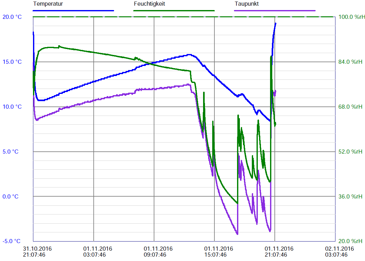

ich habe hier eine gut 3 Jahre alte Kühl-Gefrierkombi (Siemens
KG36VVL33/06) die neuerdings sehr unbefriedigend kühlt. Die Temperatur
im Innenraum schwankt extrem stark, selbst mit niedrigster Einstellung
(auf 2 °C). Im angehängten Bild sieht man, dass die Temperatur erst auf
16 °C ansteigt, bevor der Kompressor dann anfängt runterzukühlen.
Der Kühlschrank ist komplett enteist, die Dichtungen sind OK und ich
denke die Kühlleistung passt (siehe Temperaturgradient).

zum Graf:
Ich nehme an die Temperaturspitzen am Anfang und Ende der Messreihe sind
Messpunkte ausserhalb des Schrankes.
Die Messreihe ist etwas kurz - Ein stabiler Zustand wurde nicht
erreicht.
Kommt das Ding gar nicht auf die Solltemperatur 2 C
Schrankraumtemperatur runter?
Wurde da die Tür so gegen 14:00 15:00 18:00 und 20:00 aufgemacht?
Waren da andere Vorkommnisse, die erwähnenswert wären?
Wie ist der Temperaturverlauf im Gefrierfach?
Eine Messreihe könnte helfen zu verstehen ob Regler oder Kompresser
Probleme haben.
Erstaunlich ist der sehr proportionale Anstieg der Temperaturkurve -
typisch wäre ein PT1 Verhalten, immerhin ist Temperaturdifferenz
Schrankinnenraum-Aufstellungsraum nur noch ca. 4 K (Je geringer die
Temperaturdifferenz Schrankinnenraum-Aufstellungsraum, je geringer die
Wärmeverluste).
Hat sich das Geräuschverhalten verändert? Evt. Zischlaute oder
Rüttellaute?
Wie ist die Temperatur nach Drosselventil und wie gleichmässig ist die
Temperaturverteilung des Verdampfers?

von Thomas K. (t-kofler)
Peter schrieb:
> ich
Falls die Zeitachse deiner Messung korrekt ist, ist die Kühlleistung
(und damit der Gradient) keinesfalls in Ordnung. Der Kompressor läuft
demnach 8h ohne Pause (vermutlich sogar länger, da nichteinmal ein
kompletter Zyklus aufgezeichnet wurde). Das scheint mir erheblich zu
lang!

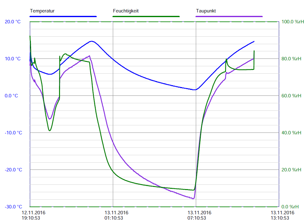

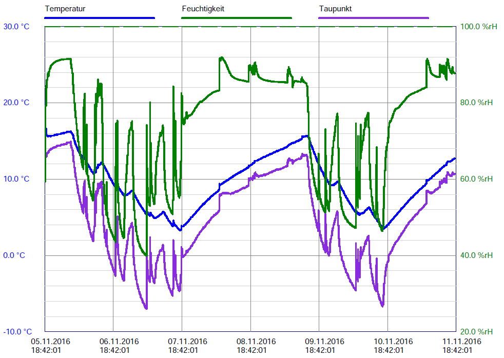

Hallo Zusammen,
vielen Dank für die zahlreichen Beiträge - ich war die vergangenen Tage
beruflich abwesend und kann mich deshalb erst jetzt melden.
Zuerst zu den Fakten: Es ist laut Doku in der Tat ein
1-Kompressor-Gerät, über ein (eher unwahrscheinliches) Magnetventil
schweigt sich die Doku aus. Sobald ich auf die Super-Stufe schalte,
erwärmt sich allerdings die Innenwand auf der linken Seite des
Kühlfaches deutlich, was ich als "Glühbirne 2.0" ansehen würde.
Den Selbsttest konnte ich inzwischen auch durchführen - es wird kein
Fehler angezeigt.
Ich habe inzwischen auch noch eine längere Messung (langzeit.png) sowie
eine Messung mit komplett leerem Kühlschrank und aktiver Super-Stufe
(leer.png). Erkennbar ist, dass wirklich eine extrem große Hysterese
vorliegt und zwischen den Schaltpunkten 2 °C und 16 °C ein weitgehend
monotoner Temperaturverlauf herrscht. Die geringen Sprünge sollten in
der Tat mit Öffnung der Tür zusammenhängen, dann ändert sich auch die
Feuchte deutlich (was ich als Indiz für eine weitgehend intakte Dichtung
werten würde. Bei geringer thermischer Kapazität (leerer Kühlschrank)
geht das Spiel deutlich schneller hin und her. Die Datumsangaben stimmen
übrigens nicht so ganz...

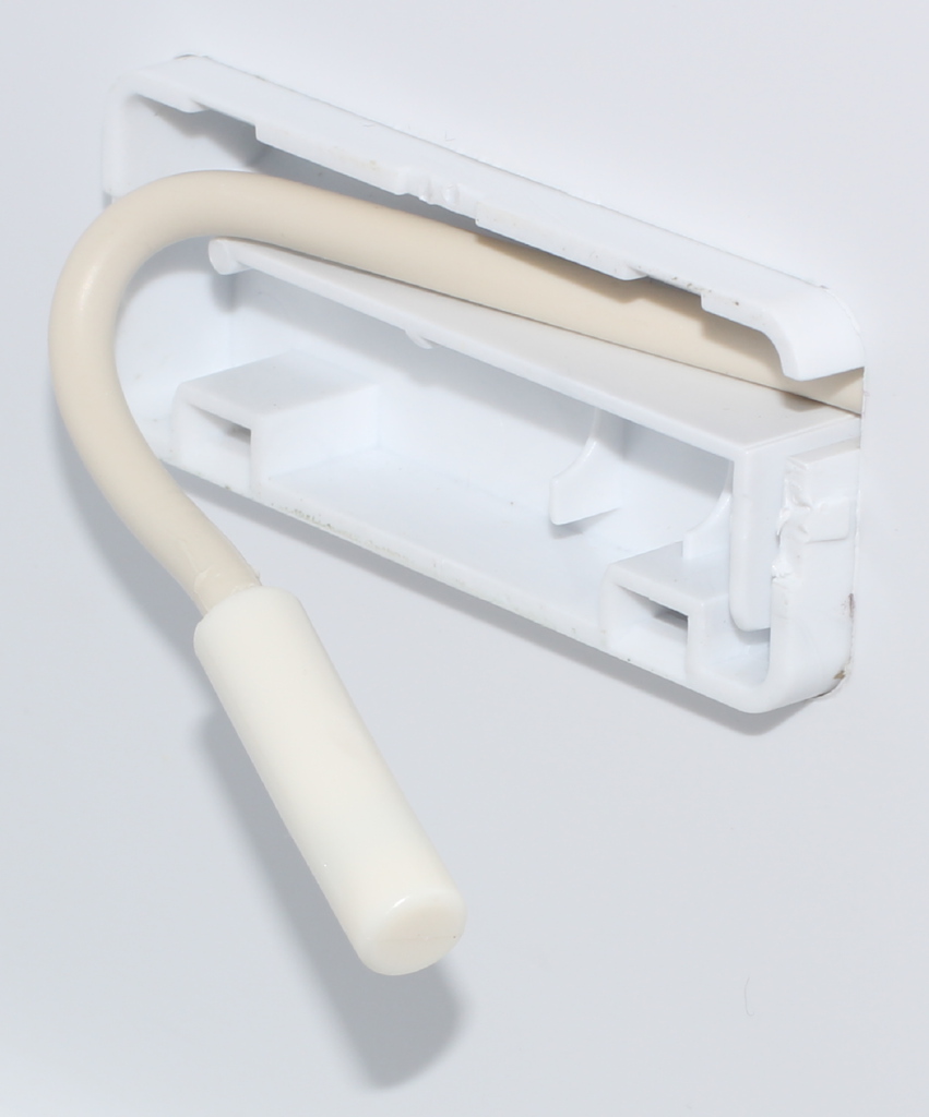

Weiter habe ich noch ein Bild vom Sensor im Innenraum und der
Steuerelektronik angehängt, kann mir hier vielleicht jemand
weiterhelfen, wie ich den Sensor am besten vermesse?

von juergen (Gast)
Neuen Sensor einbauen, würde ich zuerst sagen.
Beim Kühlschrank meiner Schwester hatte ich mir mal einen "Wolf"
gesucht.
Ich kam an den Sensor nicht so ohne weiteres ran!
Für eine vorübergehende Lösung hatte ich dann einfach auf Dauerlauf
gestellt und so eine Billig-Timer-Schaltuhr mit 15-Minuten-Segmenten
eingebaut. Der Timer hat dann alle paar Stunden für ein einige Minuten
den Kompressor eingeschaltet.
Ging'ne Zeitlang ganz gut.

Hallo Zusammen,
ich habe inzwischen noch etwas weitergeforscht aber noch keine Lösung.
Ein Tausch der Steuerelektronik verändert exakt gar nichts am Verhalten
und den Schaltpunkten, das ist es schonmal nicht.
Ich habe allerdings inzwischen den Verdacht, dass ein zweiter
Temperatursensor verbaut ist. Wenn ich nämlich den freigelegten Sensor
im Kühlraum erwärme oder abkühle, schaltet der Kompressor in keinster
Weise aus oder ein. An den beiden identifizierten Pins dieses NTC (im
Bild das rechte Kabelpaar am linken Stecker) kann ich aber definitiv
eine Veränderung messen, je nach Temperatur zwischen 4 und 7 kOhm.
Neben diesem Anschluss, gleicher Stecker aber linkes Kabelpaar messe ich
konstant einen Wert um die 13 kOhm, dieser ändert sich auch nicht groß.
Die Kabelfarben sind identisch wie beim anderen NTC. Im Betrieb liegt
über diese Pins alle paar Sekunden auch sehr kurz etwa 2,5 V an, ich
gehe also davon aus es irgendwo einen weiteren Sensor gibt, der das
Verhalten beeinflusst und entweder defekt ist oder seine thermische
Kopplung verloren hat.

Nach etwas Internetrecherche bin ich dann auf die wahrscheinlichste
Bedeutung des zweiten Fühleranschlusses gekommen - es handelt sich um
einen Fühler der Verdampfertermperatur am Kühlfach. Sinn der Sache ist,
dass nach dem Ausschalten des Kompressors das Einschalten so lange
gesperrt wird, bis die Rückwand im Kühlfach (im Gefrierfach geht das
natürlich nicht) wieder über 0 °C ist und das gebildete Eis abgetaut
(auch als "No Frost" bezeichnet). Dieser Fühler ist typischerweise
eingeschäumt und damit recht wahrscheinlich nicht tauschbar. Ach ja,
wäre ja zu schön, wenn man irgendwo eine Doku bekommen könnte, die
Einbauort und Typ der verbauten Fühler nennt...
So, wenn ich jetzt den zweiten Fühler mit 2,2 kOhm überbrücke, läuft der
Kühlschrank wieder einwandfrei und die Innentemperatur schwankt nur noch
um maximal 1,5 °C. Es scheint also ein Defekt des Fühlers vorzuliegen -
wenn es sich um den gleichen Typ wie den Innenraumfühler handelt auch
erkennbar am 150 % zu hohen Widerstandswert - womit die Steuerung bis 16
°C von einer gefrorenen Rückwand ausgeht...
