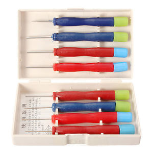

Hallo, in der Bucht und an anderen Stellen werden Hohlnadeln zum Entlöten angeboten. Wie funktioniert das? Kann das jemand mal erklären und/oder ein Bild beim praktischen Einsatz hier einstellen. Grüße Marco aus Diez (a.d. Lahn)
Lötstelle Heiß machen => über das Beinchen schieben => ??? => profit
Du erhitzt ein IC Pin, bis das Lötzinn um das Beinchen flüssig wird. Jetzt schiebst Du die Nadel über das Beinchen und bewegst sie am besten während Du den Lötkolben wegnimmst. Das Zinn wird fest und setzt sich hoffentlich nicht an der Nadel fest. Jetzt ist das Beinchen vom Zinn getrennt. Machst Du das mit allen Beinchen, kannst Du das IC hoffentlich rausnehmen. Ich hab das ne Weile mit normalen Nadeln aus der Apotheke gemacht, aber nach paar Beinfach haben die sich immer mit Zinn zugesetzt. Nachdem die in der Apotheke wohl schon dachten, dass ich ein Junkie bin, hab ich es irgendwann eingesehen, und mir eine zd 915 Station im Angebot gekauft.

Die Nadeln sind aus Edelstahl. Das Lötzinn haftet da nicht dran. Deshalb kannst Du die Beinchen nach dem Erkalten aus der Nadel ziehen. Ich hab das schon nen paar Mal benutzt wenn ich ne Lötstelle nach dem Auslöten des Bauteils aus nem Board mit 6 oder mehr Lagen mit der Entlötstation nicht wieder frei bekommen habe und damit das neue Bauteil nicht reinpasste. Einfach die Nadel außen mit Zinn umgeben, Lötkolben an das Lötzinn, gibt guten Wärmetransfer in die Nadel, dann langsam durchstechen und Lötkolben weg. Kurz warten und die Nadel langsam rausziehen -> Loch ist frei.

Wenn ich euch richtig verstanden habe dann geht das Hohlnadeln entlöten so: 1) Lötstelle reinigen, wet möchte Flussmittel aufbringen, Lötstelle einmal bis Flüssigphase erhitzen, dabei ein wenig neues Lötzinn hinzugeben. 2) Hohlnadel auf Lötstelle aufsetzen und diese von außen mit Lötkolben erhitzen., Das Lötzinn zieht sich num in die Kanüle. Frage: Soll der Durchmesser der Hohlnadel so klein sein, dass diese dabe in das Lötauge eingestochen werden kann und sich somit zwischen das Beinchen und die Plainenbohrung setzt oder soll der Au§endurchmesser ehet dem Kupferring entsprechen? 3) Möglichst schnell die jezt entfernte Hohlnadel von hinten ausblasen um dss Lötzinn in innerrn zu entfernen bevor es volldtändig erstarrt. ????

Marco S. schrieb: > 1) Lötstelle reinigen, wet möchte Flussmittel aufbringen, Lötstelle > einmal bis Flüssigphase erhitzen, dabei ein wenig neues Lötzinn > hinzugeben. > 2) Hohlnadel auf Lötstelle aufsetzen und diese von außen mit Lötkolben > erhitzen., Das Lötzinn zieht sich num in die Kanüle. Nein! Man erwärmt die Lötstelle und wenn das Zinn flüssig ist, schiebt man die Hohlnadel/Kanüle unter leichtem Hin- und Herdrehen über den Bauelementeanschluß. Sobald das Zinn erstarrt ist zieht man die Kanüle, wieder mit leichtem Drehen, von dem Bauelementeanschluß. Ausblasen muß man da nichts. Wenn man alle Beinchen z.B. des IC so behandelt hat, kann man selbigen aus der Platine ziehen und den neuen einsetzen - in aller Regel sind die Bohrlöcher frei. Zeno
