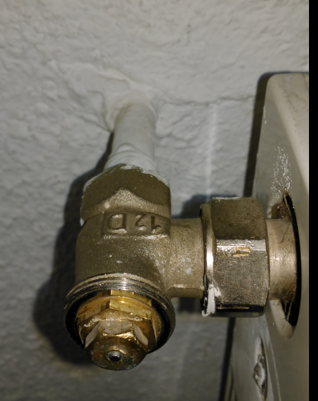

Hallo Kollegen, vielleicht nicht ganz ein Elektronik-Thema aber vielleicht könnt ihr mir wie sonst auch trotzdem helfen. Ich möchte meinen Heizkörper mit dem Comet Dect Energiespar-Regler über die FritzBox steuern. Unter folgendem Link gibts Adapter für alle möglichen Heizkörperanschlüsse: https://www.eurotronic.org/fileadmin/user_upload/eurotronic.org/Download-BAL-WB/Adapter-Uebersicht.pdf Welcher könnte denn am ehesten zu meinem Heizkörper im Bild passen? Aufschrift scheint 12 D zu sein. Danke
Es geht um das feine, große Gewinde am Ventil. Das kann man mit einer einfachen Schieblehre ausmessen. Schau' mal von unten auf das Ventil. Vielleicht ist da ein Herstellersymbol ausgeprägt.
Kann es sein, dass das Ventil gar nicht mehr funktioniert? Der Stift sollte eigentlich etwas weiter rausstehen.

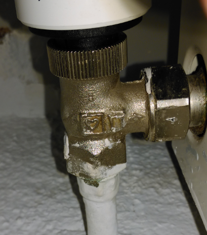

Sebastian S. schrieb: > Es geht um das feine, große Gewinde am Ventil. > > Das kann man mit einer einfachen Schieblehre ausmessen. > > Schau' mal von unten auf das Ventil. Vielleicht ist da ein > Herstellersymbol ausgeprägt. Ich danke dir das war schon der richtige Hinweis. Von unten habe ich mir das Teil natürlich nicht angeschaut, da ich das oben als Logo vermutet hatte. Damit sollte es ziemlich eindeutig das Herz sein... Danke für deine Hilfe. Ist wohl Zeit schlafen zu gehen :)
Da wird ja wohl mal früher ein Thermostat drauf gewesen sein? Heimeier od. Sonstwas? Was mich wundert, ist allerdings der fast verschwundene Stift! Zeig das Bild mal einem Heizungsprofi. Evtl. muß das Wasser abgelassen werden um das Ventil gegen ein funktionierendes zu tauschen.
Ja der klemmt gelegentlich vor allem nach dem Sommer... Hausmeister muss wohl mal anrücken dafür...
Das ist der gängigste Thermostat, den es am Markt gibt. Ich kenne den Comet DECT nicht, aber Homematic usw passen hier ohne Adapter Den Hausmeister brauchst um den Stift heraus zu bekommen nicht, zieh mal vorsichtig mit ner Zange dran Man kann auch das vordere Teil (der kleinere 6-kant) herausnehmen ohne das Wasser abzulassen
Zu dem Stift: Der sieht wirklich so aus, als wäre er "steckengeblieben". Kann man aber recht einfach überprüfen: Ohne Stellantrieb und wenn keiner das Teil komplett (Heizkreis) gesperrt hat, sollte der Heizkörper sehr schnell heiß werden. Erst mit aufgesetzten Stellantrieb sollte der Heizkreis sperren.
STM32User schrieb: > Ja der klemmt gelegentlich vor allem nach dem Sommer... Hausmeister muss > wohl mal anrücken dafür... Man kann auch mit einem kleinen Hämmmerchen gegenklopfen oder mit einer Zange den Stift hin- und herdrehen. Dann löst er sich normalerweise wieder.

Heinz schrieb: > Das ist der gängigste Thermostat, den es am Markt gibt. > Ich kenne den Comet DECT nicht, aber Homematic usw passen hier ohne > Adapter > > Den Hausmeister brauchst um den Stift heraus zu bekommen nicht, zieh mal > vorsichtig mit ner Zange dran > > Man kann auch das vordere Teil (der kleinere 6-kant) herausnehmen ohne > das Wasser abzulassen Ihr habt schon alle recht, dieser klemmt und sollte gewechselt werden. Du sagst bei Herz geht das ohne das Wasser abzulassen? Dann würde ich das unter Umständen selber probieren. Gibt's da irgendwo mehr Informationen wie die aufgebaut sind?
