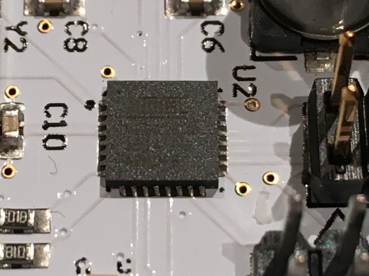

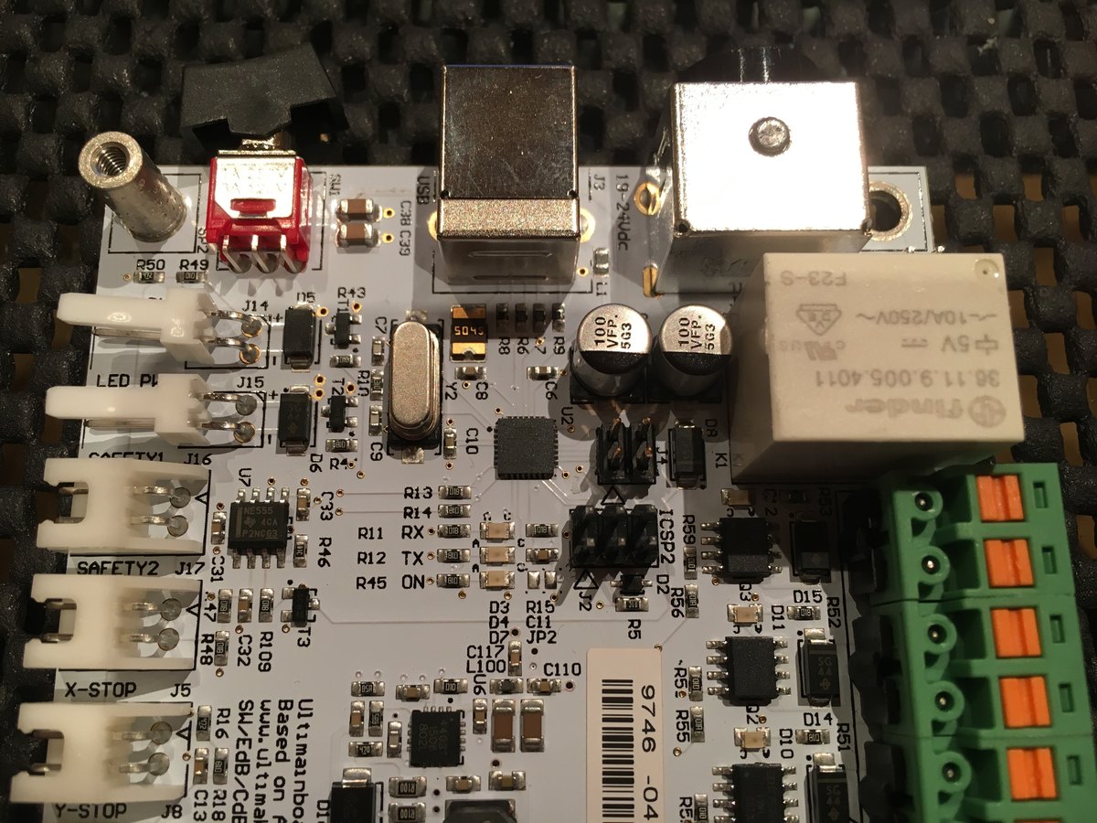

ich habe gerade versucht von einer Ultimaker 2 Platine den ATMega16u2
auszulöten um ihn zu tauschen.
Und bin leider gerade daran gescheitert, vielleicht könnt ihr helfen?
Warum den ATMega16u2 tauschen?
Der geht zwar an sich noch, konnte ihn noch flashen, aber der USB-Port
ist defekt, er wird nicht mehr erkannt. Den hab ich mir vor 1 Jahr mal
gegrillt beim mit dem USB-Oszi herummessen... Danach einfach eine neue
Platine gekauft, aber ich möchte diese jetzt gerne wiederherstellen für
andere Projekte.
Das Ultimaker-Board ist ja eigentlich nur eine schöne Ausführung eines
Arduino Mega 2560 plus Motortreiber auf der Platine.
Der USB-Port ist ein ATMega16u2, der Hauptprozessor ein ATMega2560.
Schaltpläne hier:
https://github.com/Ultimaker/Ultimaker2/blob/master/1091_Main_board_v2.1.1_(x1)/Main%20Board%20V2.1.1.pdf
Ich habe das Auslöten mit der regelbaren Heissluftpistole versucht, auf
ca. 270 Grad eingestellt (genau gesagt: auf 370 Grad, dann kommen vorne
270 Grad raus, das hab ich mal bei einer Messreihe mal bestimmt, was ich
vorne wirklich bekomme), die Platine etwas von unten erwärmt und dann
die entsprechende Stelle von oben für ein paar Minuten.
Dabei habe ich dann mit der Pinzette an dem 16u2 gezogen, der bewegte
sich aber überhaupt nicht.
Während sich einer der Kondensatoren aber löste, als ich mit der
Pinzette drankam, d.h. das Lötzinn wurde schon weich.
Was habe ich falsch gemacht, warum ging das nicht?
Foto der Platine angehängt.

von derElf (Gast)
1. 270°C ist wahrscheinlich etwas zu wenig für bleifreies Lötzinn
2. Wenn das Gehäuse ein großes Massepad in der Mitte hat leitet das die
Wärme ganz gut auf die Platine ab.
-> Mehr Power!

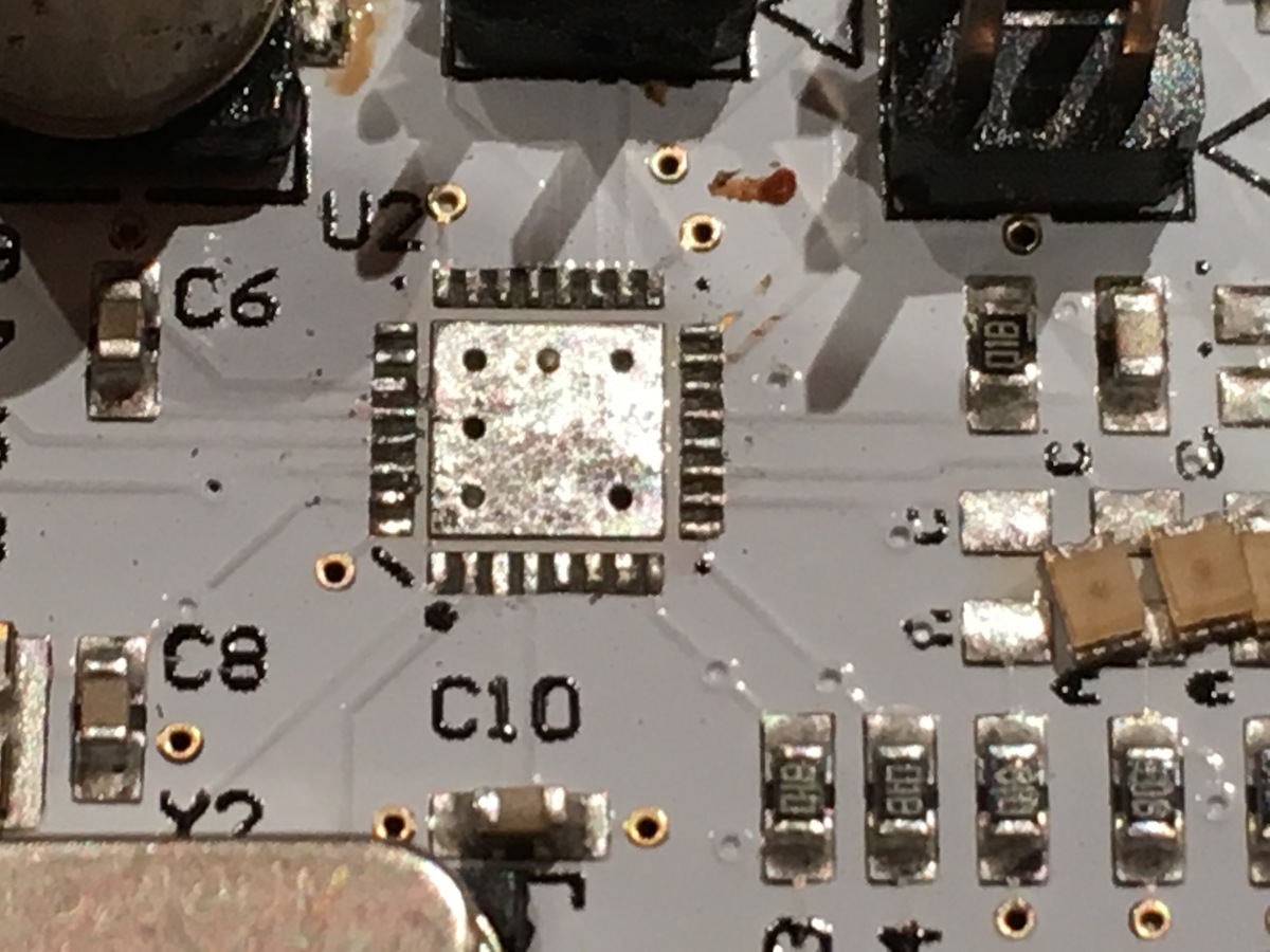

von Conny G. (conny_g)
So, mit 440 Grad bei der Heissluftpistole - das dürften vorne raus ca.
300-320 Grad sein - ist er jetzt raus. Nachdem ich von 420 auf 440 Grad
erhöht hatte ging es schlagartig ganz leicht, das war die Schwelle.
Die LEDs daneben hat's aber weggeblasen....
Wenn ich mir die Umgebung so ansehe wie die Header daneben: sanft war
das nicht, das muss ich wohl noch üben.

Gestern Abend den neuen 16u2 aufge-reflowt. Brauchte drei Anläufe bis
die Menge an Lötpaste passte und alle Pads gut aussahen.
Leider funktioniert er jetzt nicht, vermutlich habe ich ihn gegrillt.
Aber klar, diese Art von Operation muss man auch ein bisschen üben.
Es kommen in den nächsten Tagen nochmal 16u2, dann versuche ich es
Nochmal die Pads gecheckt und ein bisschen per Hand nachgelötet. Sieht
jetzt alles gut aus. Geht aber nicht.
avrdude: AVR device initialized and ready to accept instructions
Reading | ################################################## | 100% 0.97s
avrdude: Device signature = 0x000000 (retrying)
avrdude: Yikes!  Invalid device signature.
avrdude: Expected signature for ATmega16U2 is 1E 94 89
avrdude: safemode: hfuse reads as 0
avrdude: safemode: efuse reads as 0
avrdude: reading lfuse memory:
Reading | ################################################## | 100% 0.32s
22
avrdude: writing output file "i"
23
avrdude: error opening i: No such file or directory
24
avrdude: can't determine file format for i, specify explicitly
25
avrdude: write to file 'i' failed
26
27
28
29
avrdude: safemode: Fuses OK (E:00, H:00, L:00)
30
31
avrdude done.  Thank you.
Als nächstes mal mit dem Oszi den Quarz prüfen.
tsaG schrieb:
> da schließe ich mich auch an. Bitte beschreibe dann auch, wie Du genau
> vorgegangen bist beim Einlöten, also welche und wieviel Paste wie und wo
> aufgetragen; ich habe Paste nur bei einem SOIC einmal verwendet, die ist
> mit der Heißluft dann auf die Pads gezogen (hätte ich mir sparen können,
> das wäre mit dem Kolben einfacher und schneller gegangen); aber ein QFN
> liegt ja platt auf, wie zieht die Paste dann raus?
Bei dem QFN ist es wichtig möglichst wenig Lötpaste zu verwenden. Beim
ersten Versuch hatte ich zuviel und dann ging sie tlw. über 2 Pads, also
verursachte Kurzschlüsse. Und im Unterschied zu den ICs mit Beinchen
wäre ich mir hier nicht so sicher, dass man das so leicht gefixt
bekommt, denn die Paste hängt ja unter dem IC rum.
Deshalb habe ich ihn dann nochmal ausgelötet, mit dem Lötkolben die Pads
gereinigt (überschüssiges blieb am Lötkolben) und ihn dann nochmal
draufgesetzt und angeföhnt. Das hat aber nicht so geklappt, weil da kein
Flussmittel mehr im Zinn war.
Also dritter Versuch und ganz wenig Paste genommen, eine ganz dünne
Wurst quer über die Pads, je eine auf allen 4 Seiten. Welche Menge? Kann
ich nicht beschreiben, muss man ins Gefühl bekommen.
Nochmal angeheizt, ist wunderbar ge-reflowed und als ich mal mit der
Pinzette am IC rutsche als alles grad flüssig war, schnalzte er förmlich
wieder auf seine Position zurück. Sehr beeindruckend, da sind
ordentliche Kräfte am Werk.
Und genau so findet die Paste und der IC ihren Platz auf den Pads, muss
man sich nicht kümmern, die Oberflächenspannung des Flussmittels macht
