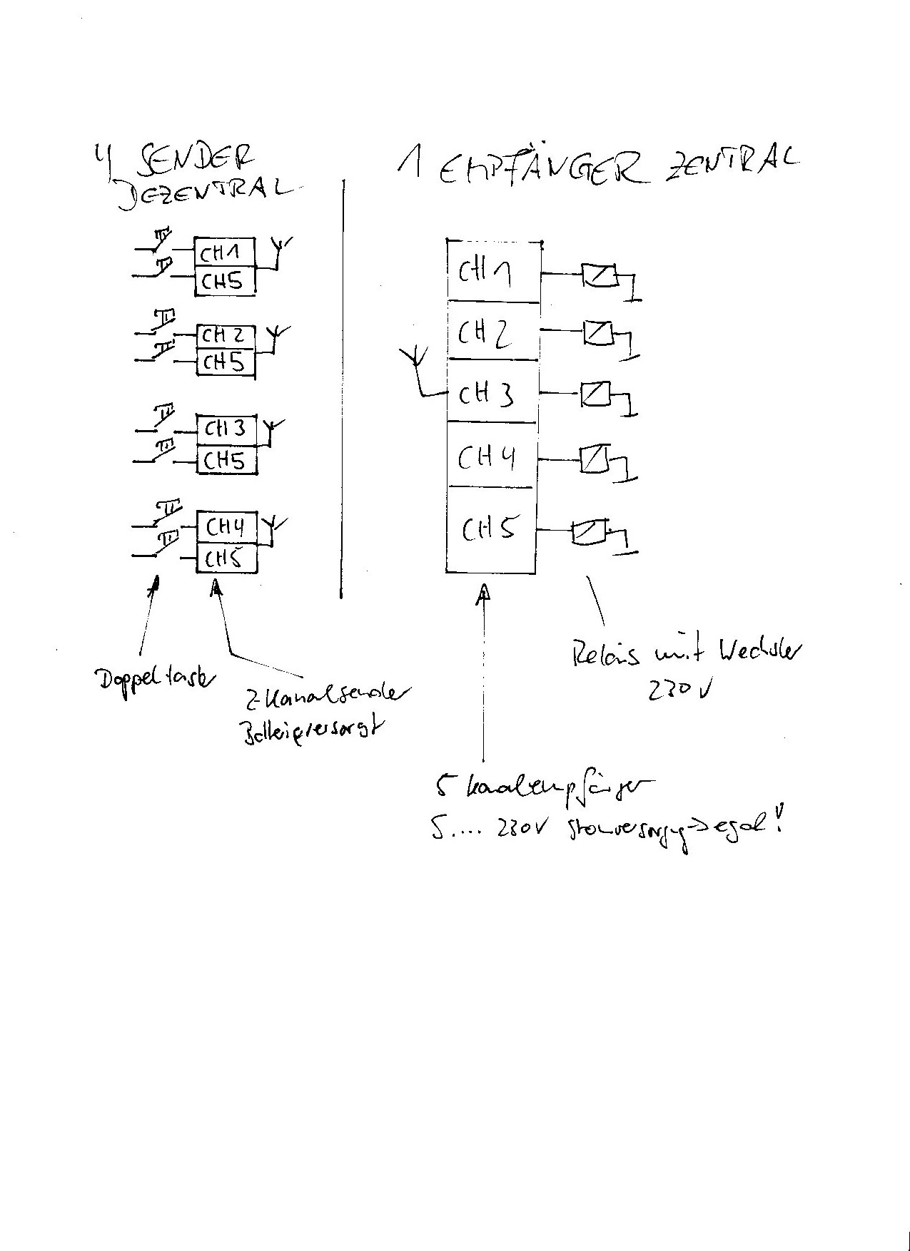

Hallo allerseits,
folgende Aufgabenstellung:
Von 4 Schreibtischen aus sollen per Funk die jeweils darüberhängende
Leuchte gedimmt werden.
Dazu gibt es einen gemeinsamen 2. Kanal, der an jedem Tisch vorhanden
sein soll, um die Raumbeleuchtung an/auszuschalten.
Kabelgebunden ist das kein Ding, - aber die Tische sollen verrückbar
sein, also wäre Funk besser.
Vorhanden sind Doppeltaster 42V, die komplette Lichtanlage nebst Dimmern
die per push-dim geschaltet/gedimmt werden.
Was ich brauche wäre nichts weiter als 4 kleine 2-kanalige Funkkarten
die man mit nem 9V-Block betreiben kann, und die jeweils 1 Signal per
jeweiligem Tastendruck (Doppeltaster) senden sollen. Taster 1 = an/aus
Taster 2 = an/aus - > also nur Impulse, die von einer Relaiskarte dann
umgesetzt werden in Schalthandlungen - > und somit die Dimmer bedienen.
Was ich nicht will, ist eine Controllerlösung.
Gibts da so kleine Karten, auf denen man zB 5 getrennte Kanäle
(insgesamt) einstellen kann, und einen passenden Empfänger dazu, nebst
Relaiskarte?
Vielen Dank,
Orwell

Was ich brauchen könnte, wäre ein (einer!) Empfänger bei dem sich 4
Kanäle von 4 Einzelsendern (4 Doppeltastern) steuern lassen, und ein 5.
Kanal von 4 Sendern parallel.
Beste Grüße ins Wochenende,
Orwell

Wenn ich das richtig verstanden habe liefert Intertechno doch passendes,
auch 4-fch Handsender und Wandfunksender kabellos.

IMHO musst du noch an deinem Konzept arbeiten:
Mit Relais kannst du nicht dimmen.

@ W.A. - man kann mit Relais sehr wohl dimmen - "push-Dim" - genannt.
Danke euch beiden.
Habs mal kurz zkizziert, - hoffentlich lesbar für euch.
