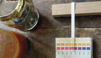

An alle, die alkoholgelöstes Kolophonium benutzen: An meinem Arbeitsplatz steht ein Gläschen, welches ich immer wieder mit zerstoßenem Kolophonium und Spiritus auffülle. Beim Löten von Messingblech unter hohen Temperaturen(>350°C) fiel mir auf, daß das Messing am Rand der Lötstelle eine Kupferfarbe annahm. Da kein anderes Flußmittel als mein alter Kolophoniumbrei zum Einsatz kam, habe ich spaßeshalber das Kolophonium mit Spiritus weiter verdünnt und 1:1 mit Wasser aufgefüllt. Nun zeigte ein Uniteststreifen deutlich saure PH-Werte. Bei frisch angesetztem Löthonig ist alles noch neutral, aber nach einigen Monaten war auch der frische Ansatz wieder sauer. Offensichtlich entsteht unter Einfluß von Sauerstoff ein Anteil an Essigsäure. Natürlich ist das Flußmittel dadurch auch schön aggressiv. Bei meinen groben Teilen ist das kein Problem, aber wenn man feine Litze oder dünne Leiterbahnen lötet, kann evtl. schon ein Korrosionsproblem entstehen. Derzeit löse ich das Kolophonium in Isopropanol und habe bisher(4 Wochen) noch kein Sauerwerden beobachten können. Mal sehen, wie sich das weiterentwickelt... ulf.
Ich glaube eher, dass einziehendes Wasser überhaupt den Nachweis von Säure ermöglicht. In reinem Alkohol gibts ja keine Möglichkeit, das H3O+ abzulösen... Die organischen Säuren im Kolophonium sind ja das, was die Oxidschichten anknabbert, sauer muss es also immer sein.
Georg A. schrieb: > H3O+ ??? @Ulf (Gast) Spiritus = Ethanol Ethanol +O2 = Äthansäure also Essigsäure und die ist in der Tat sauer. Abhilfe ist die Flasche randvoll zu füllen und verschlossen zu halten oder eben Isopropanol verwenden.

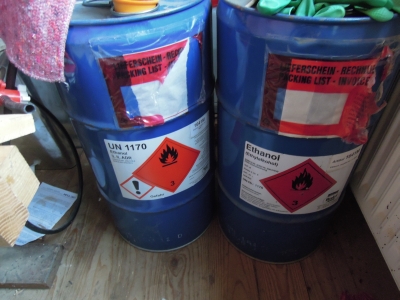

Hallo zurück! Unser Ethanol kommt relativ sauber und wenig vergällt aus einem Faß, nicht so eine Stinkebrühe aus dem Baumarkt. Ich werde den edlen Tropfen nicht weiter als Spiritus bezeichnen;-) Das Kolophonium stammt noch aus DDR-Zeiten und wurde in einer(1kg?) Pappbüchse als massiv eingeschmolzener Klumpen geliefert. Wer weiß, ob da irgendeine Verunreinigung drin ist, die das Sauerwerden bewirkt. Es kann auch mit sein, daß sich durch ständiges Verdunsten Wiederverdünnen die Verunreinigungen konzentrieren. Allerdings war die probeweise neu angesetzte Mischung ohne weitere Verdünnung sauer geworden- nur vom Stehenlassen. @Wilhelm: Die weitere Verdünnung des Kolophoniumbreies mit Ethanol und nachfolgende 1:1 Mischung mit Wasser war nur zum für die PH- Kontrolle notwendig. Ich werde mal ein Photo vom angegriffenen Messing machen. Bei Kupfer ist da wahrscheinlich garnichts zu sehen. Bis dann! ulf.

Oweh, da habe ich ja eine Diskussion losgetreten! Hier nun Bilder zur Sache: 1. Kehle: ein aktueller "Patient", habe leider kein besseres Beispiel parat. Trotz Spiegelung und Putzversuch mit Stahlwolle sieht man am Rand des Bleipfropfens dei kupfrige Verfärbung. Das Röhrchen ist aus 0,7 mm Messingblech aufgerollt, am unteren Innenrand mit dem "Problemhonig"bestrichen und dann im Bleibad(ca. 16%Sn) "verzinnt". Nebenbei ist in einem Brett mit passender Vertiefung ein Klecks der Bleilegierung mit dem Lötkolben flüssiggemacht, das Röhrchen kommt direkt vom Bleibad drauf, Weile warten- fertig ist der Stopfen. Plangeschliffen ist es bestandteil einer Zungenpfeife im Orgelbau. Bei frisch angesetztem Löthonig verfärbt sich nichts... 2. Test: Der heute schnell noch getestete Ansatz vom Sommer ist bereits wieder etwas sauer 3. Alk: Die Fässer sind MEK-(Methylethylketon-) vergällt. Trotzdem mußten wir zur Lieferung irgendwelche Zollformulare ausfüllen und genau erklären, wozu wir soviel Ethanol brauchen. Gerade, weil der Baumarktspiritus zu wasserhaltig und stinkig ist, eignet er sich nicht für Schellackpoliererei usw... Auch beim Isopropanol würde ich nicht auf die Idee kommen, signifikante Wasseranteile zu akzeptieren. Auf meiner Flasche wird jedenfalls behauptet: "Aktiv- Reiniger Isopropanol 99,9% rein". Bitte macht daraus keinen langen Schwanz an Kommentaren. 99,5% müde grüßt ulf.
Ulf schrieb: > 1. Kehle: ein aktueller "Patient", habe leider kein besseres Beispiel > parat. Trotz Spiegelung und Putzversuch mit Stahlwolle sieht man am Rand > des Bleipfropfens dei kupfrige Verfärbung. Wenn das Bild nicht so mickrig verkleinert wäre, könnte man vielleicht was sehen...
