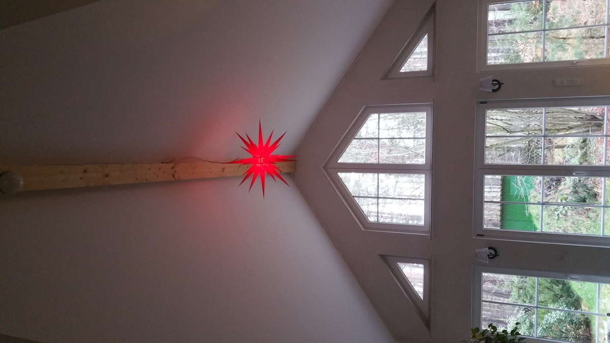

Guten Abend, Ich wäre für Hilfe bei folgendem Problem dankbar: Wir würden für die kommende Weihnachtszeit gern einen Weihnachtsstern aufhängen, der mit einer ausreichenden Zahl an Leds beleuchtet wird, welche wiederum über Batterie(n) betrieben wird. Die LEDs müssten also 31 Tage im Dezember und noch 6 Tage im Januar leuchten und das dauerhaft, weil ich weder zum ein/ausschalten noch zum Batteriewechsel an das Ding ran möchte (deckenhöhe 4,5m...das will man nur, wenn unbedingt notwendig). Insgesamt müssen die LEDs also 37 Tage leuchten. Platz für Batterien könnte im Stern sein (80cm Durchmesser) oder halt darüber, weil man das eh nicht sieht. Im letzten Jahr hatten wir eine e14 LED Birne im Stern. Wieviel Watt und Lumen die hatte, weiß ich nicht. Deswegen dient das nur zur Orientierung. Teile besorgen und zusammen setzen / löten kann ich. Vom Rest, also den theoretischen Grundlagen hab ich keine Ahnung. Ne Einkaufsliste oder Anleitungen wären echt super. Danke euch, frohe Weihnachten. André

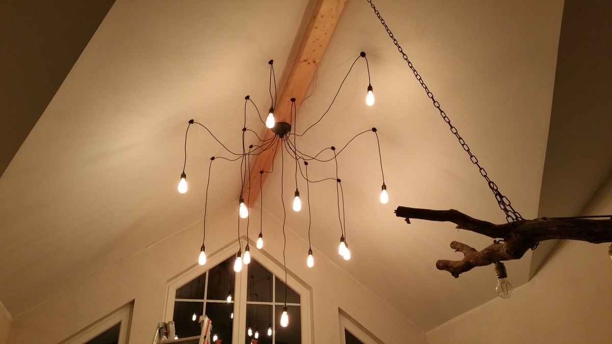

Jörg R. schrieb: > Und wie wäre es mit Filament-Leuchtmitteln? Hat die Lampe E14 Fassungen? Filament hängt ja über dem Esstisch 5x im E27er Fassungen. Reicht auch eigentlich für den ganzen Raum. Das ist aber nicht so schön schummerig. Die 14 Birnen leuchten einfach super schön warmrot... Das gönne ich mir dann mal. Dürften bei 1 Stunde täglich das ganze Jahr (was ja nur für etwa 6 Monate im Jahr vor) um die 55/60 Euro Strom sein... Das is okay, aber natürlich nicht billig. Man sollte die nur nicht vergessen auszuschalten, bevor man das Haus verlässt. Die Lampe hat E27er Fassungen. Jörg R. schrieb: >> Im Prinzip müsste ich also das hier nachbauen: >> https://www.google.de/url?sa=t&source=web&rct=j&ur... >> (computer club auf Youtube, Deckenlampe mit. Fernsteuerung) > > Ja. Gut, dann wird jetzt eine Steckdose geöffnet und falls da Fragen auftauchen, melde ich mich noch mal. Kann so eine Steckdose die 14 x 40 Watt schalten? Oder gibt es da Grenzen, wie stark die Last der angesteckten Verbraucher sein darf? Wärmeentwicklung sollte kein Problem sein, oder? Wie gesagt, die Deckenlampe würde ja auch nur kurzzeitig zugeschaltet werden.

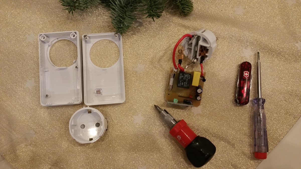

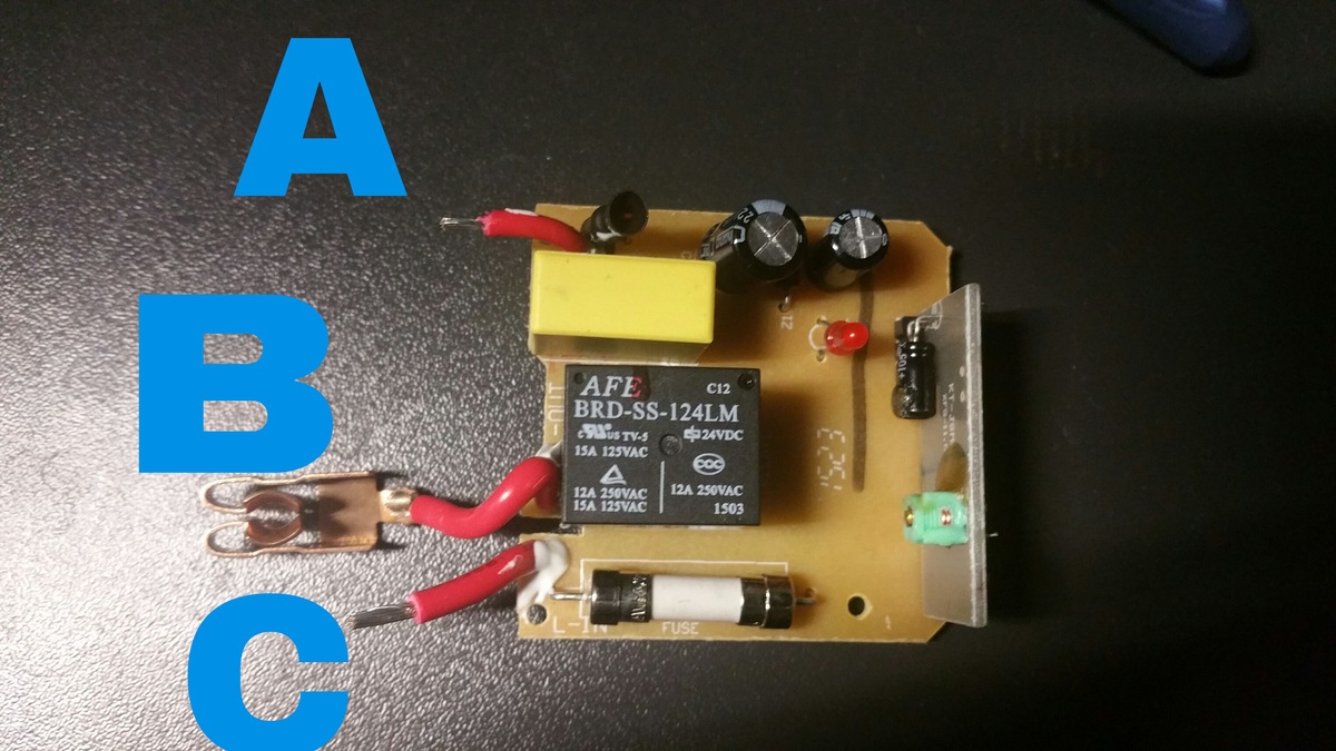

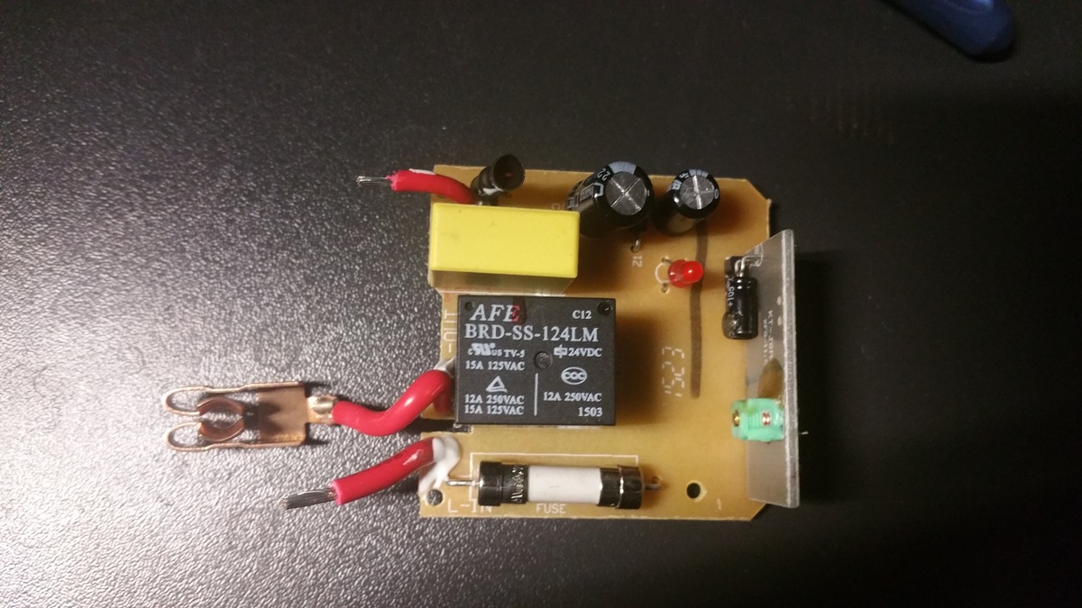

So, hier mal Amateurmäßig zerlegt. Jetzt die große Frage: Was an welcher Stelle ab und was wo dran?!
Andre schrieb: > So, hier mal Amateurmäßig zerlegt. > > > Jetzt die große Frage: Was an welcher Stelle ab und was wo dran?! Hallo Andre, ich würde sagen, bezogen auf das rechte Bild: - oben ist N - mitte ist der Ausgang, also zur Lampe - unten ist L OHNE GARANTIE ! Mache noch ein Foto von der Rückseite der Platine. Gruß Jörg
Bearbeitet durch User

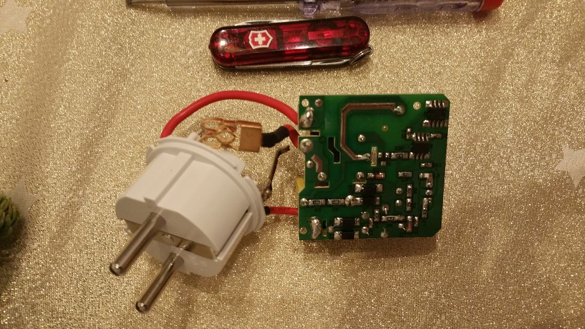

Jörg R. schrieb: > Mache noch ein Foto von der Rückseite der Platine. > > Gruß Jörg Da ist es. Danke für deine Hilfe. Kann ich das einfach durchschneiden, an ne Lüsterklemme heften und damit anschließen, oder muss ich (zwingend) löten? Gruß, André
Andre schrieb: > Kann ich das einfach durchschneiden, an ne Lüsterklemme heften und damit > anschließen, oder muss ich (zwingend) löten? Hallo Andre, so würde ich es machen. Denke daran bei Litze Adernendhülsen zu verwenden. Die meisten Lüsterklemmen haben keinen Drahtschutz. Du kannst aber auch die Drähte mit den Klemmen von der Platine ablöten und aufbewahren. Dann könntest Du bei Bedarf den Originalzustand wieder herstellen. Dann kannst Du direkt an die Platine Drähte in der gewünschten länge anbringen. Gruß Jörg

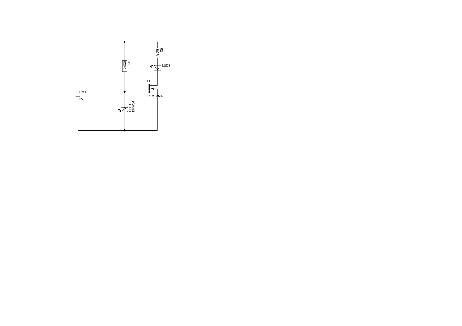

Andre schrieb: > weil ich weder zum ein/ausschalten noch zum > Batteriewechsel an das Ding ran möchte Damit das nicht Tags leuchten muss. Für die BPW34 habe ich aus Ebay so einen Stoß Photodioden gekauft, weil billiger. Bei R1 muss man halt gucken was für einen Widerstand man da nimmt. Hängt von der verwendeten Photodiode und dem gewünschten Einschaltverhalten ab. Also ob erst bei großer Dunkelheit oder schon beim Dämmern. Habe gerade noch eine Lichterkette für das Gab meines Sohnes umgebaut. Da habe ich jetzt 370k drin. Schaltet dann schon bei wenig Licht. Photodiode schaltet ziemlich steil um. Daher wie ein Dämmerungsschalter.

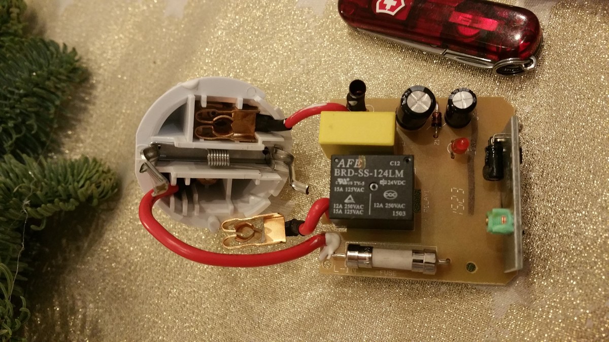

Jörg R. schrieb: > Denke daran bei Litze Adernendhülsen zu verwenden. Die meisten > Lüsterklemmen haben keinen Drahtschu In Verbindung mit dem aktuellen, demontierten Zustand. Die eine Steckdosenklemme löte ich noch ab. Die beiden anderen sind soweit abisoliert, dass ich sie entweder in eine Lüsterklemme kriege, oder aber mit löten und Schrumpfschlauch/Isolierband verlängern kann. Jetzt geht es mir darum, wie ich das anschließe an mein Stromkabel. Genauer gesagt, wo kommt das blaue dran, wo das braune Kabel? Zunächst stecke ich das Hauptkabel in eine lüsterklemme. Auf der Gegenseite dann 1. Blau und Braun zum Kabel für den Stern, damit das auf Dauer steht, wenn der Schalter gedrückt ist. 2. Blau und braun weiter zu welchen Anschlüssen? In jedem Fall muss eins davon an das rechte Kabel (bzw auf dem anderen foto war das dann das obere)?) An der Platine muss ich dann das mittlere wohin legen? Also welche Farbe kriegt das? Das linke bzw. Untere ist ja schon versorgt. Richtig?

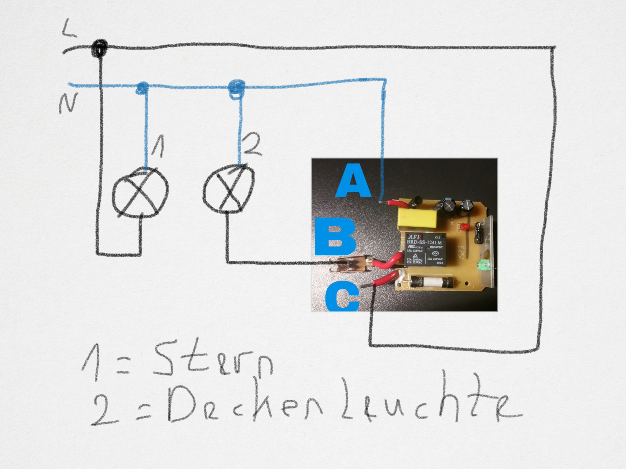

Damit wir nicht durcheinander kommen, nochmal mit Beschriftung: A War an einer Seite des Steckers dran und gleichzeitig war da dran die Steckdosenklemme fur das Gerät, das man einstecken und schalten wollte B War nur an der Steckdosenklemme für das Gerät, das man einstecken und schalten wollte C War nur an der anderen Seite des Steckers dran. Der Schaltplan von Jörg war bestimmt schon aussagekräftig und korrekt, aber ich kann ihn nicht lesen, weil keine Ahnung vom Fach.
Andre schrieb: > Der Schaltplan von Jörg war bestimmt schon aussagekräftig und korrekt, > aber ich kann ihn nicht lesen, weil keine Ahnung vom Fach. Hallo Andre, ich kann Dir nur zeigen wie ich es machen würde. Als Laie müsstest Du fachkundige Hilfe in Anspruch nehmen. Ich würde natürlich auch darauf achten alles berührungssicher verbauen. Wie Du das umsetzt liegt in Deiner Verantwortung und nicht bei denen die Dir hier Tipps geben. Ok? Gruß Jörg

Bin noch dabei. Hatte wenig Zeit (Kind zuhause, statt im Kindergarten) aber die kommende Woche will ich es anklemmen. Verkabelung an der Platine is gemacht und die sitzt auch schon wieder im Gehäuse. Sollte funktionieren, kann ich aber nicht ausprobieren, wenn ständig ein knapper Meter um einen herum läuft und Fragen stellt, die man von der Leiter aus schlecht beantworten kann. Ich melde mich, wenn alles verbaut ist.
