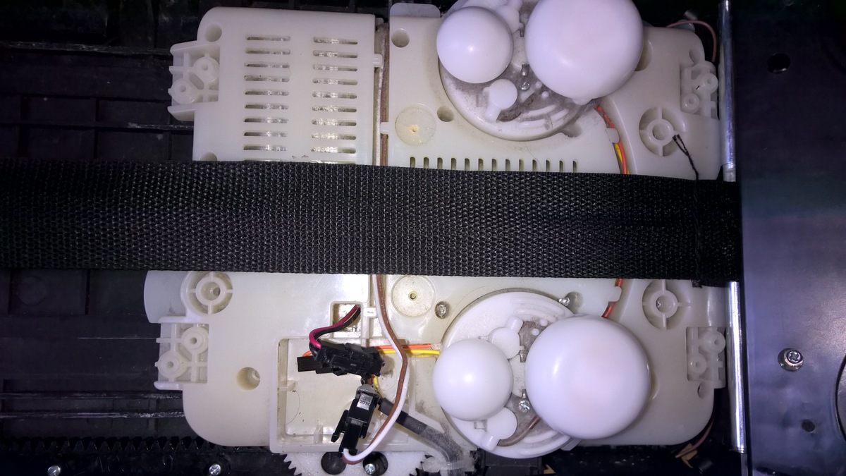

von Hannes S. (hatue)
es geht um links oben im Bild:
das mit dem Plastikgehäuse, dachte ich ist der Endschalter, wobei er
sich jetzt beim durchpiepsen als Öffner darstellte, jedoch wird er
betätigt ändert sich beim durchpiepsen nichts, dann mal auslöten ?
die zwei Federkontakte darunter sind, dachte ich, die Umkehrkontakte....
was meint ihr dazu, bin ich da richtig mit der Zuordnung ?

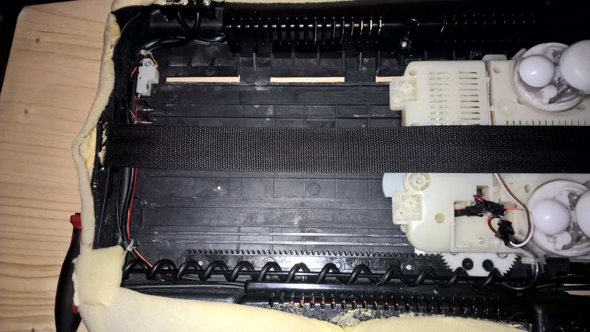

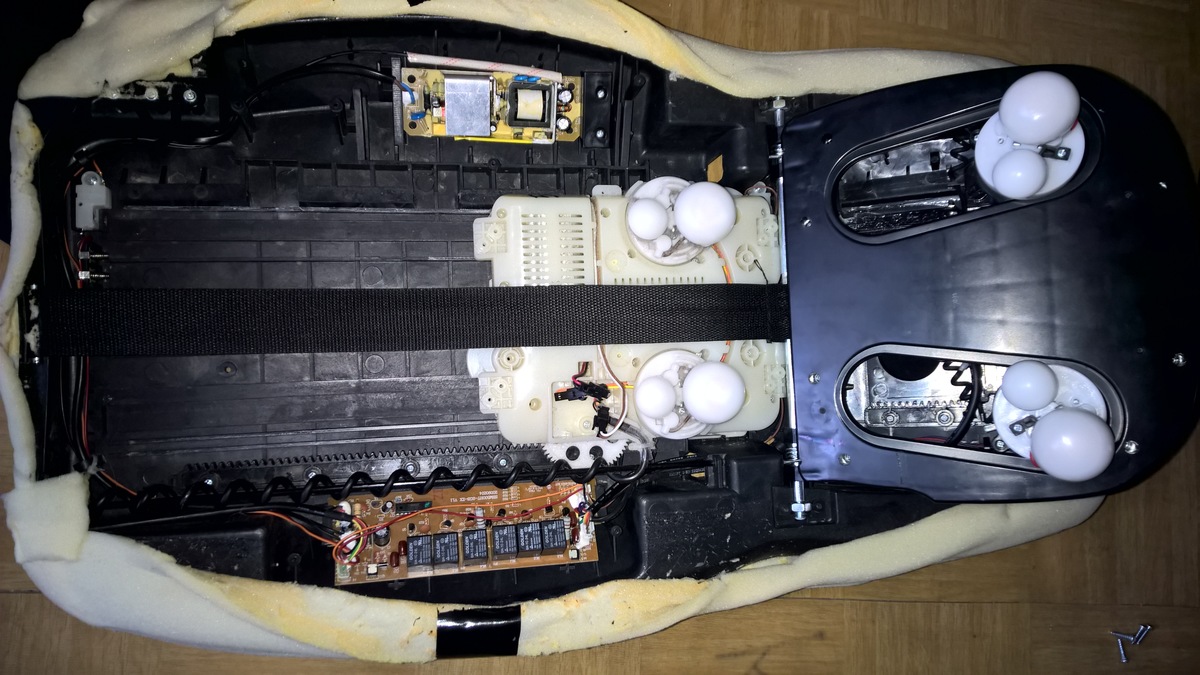

hallo Zusammen,
endlich kam ich mal wieder dazu, mich mit dem Massagesitz zu
beschäftigen, der unten angesprochene Schalter (Schließer) ist in
Ordnung.
Ich füge noch paar Bilder hinzu, damit kann man sich das doch immer
besser Vorstellen.
Meine Frage ist gerade, wie würdet Ihr denn nun weiter machen, ich bin
erst am Anfang meiner "Elektrokarriere" .-) und das hier ist halt kein
Schaltschrank mit ner Schützschaltung .-) .
Der Fehler stellt sich folgendermaßen dar, die Fernbedienung blinkte nur
noch beim Einstecken, sobald ich jedoch die unteren Kontakte überbrückt
hatte, waren alle Funktionen wieder da, bis dass der Schlitten (weißes
Teil mit den Kugeln) nur noch nach oben fuhr und nun dort fest sitzt.
Die Abwärtsfunktion geht nicht mehr (glaube nicht, dass es der Knopf der
Fernbedienung ist ??? , weil die Abwärtsfunktion über unterschiedliche
Knöpfe eigentlich aufgerufen werden kann ) jedoch der untere Umkehr- und
Endschalter (so nehme ich die mal an) sind eigentlich in Ordnung.
Wie jetzt weiter suchen, habt Ihr eine Idee oder Erfahrung in so etwas ?
Vielen Dank schon mal für eure Mühe
wenn man dann mal an den Motor denkt, da er hochgefahren ist, würde ich
ihn jetzt mal nicht als defekt annehmen ?
Die Drehrichtungsumkehrung passiert doch durch Umpolung, oder ? hmmm mal
schauen, ob ich da weiter komme ....

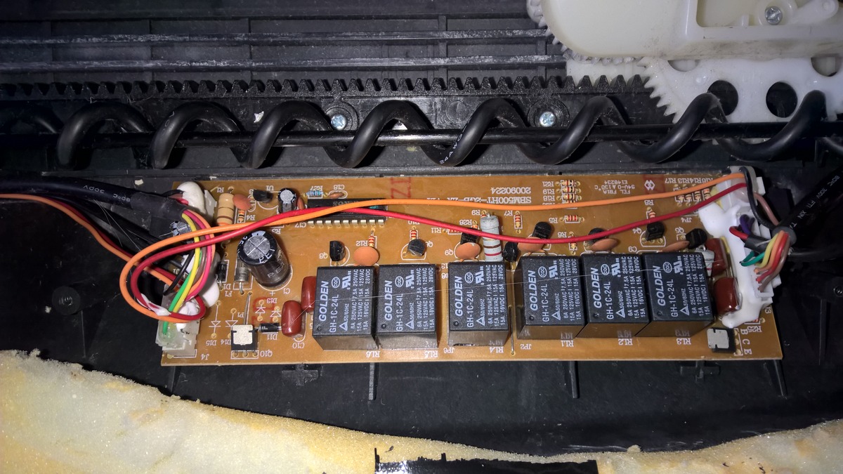

von Horst (Gast)
Hannes S. schrieb:
> Homedics
Meintest du Homedicks?
Die Schaltung scheint ja so gut wie ausschliesslich auf Relaisbasis zu
funktionieren, die Kontrollplatine jedenfalls wimmelt ja davon. Mit
hoher Wahrscheinlichkeit ist also entweder da eine Unterbrechung oder
ein Relais, vermutlich die Polwendung, wird nicht richtig angesteuert.
An der Anschlussleiste für die Kontakte kannst du ja mal alle
Endschalter prüfen, indem du sie betätigst und Spannung misst. Wenn du
vorübergehend den Motor abklemmst, sollten dann auch klickende Relais zu
hören sein. An den Motoranschlüssen kannst du messen, in welche Richtung
er gerade drehen würde usw.
