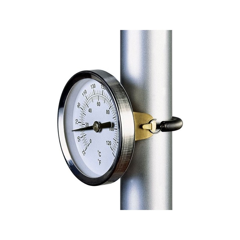

soetwas hier nur in elektronisch? Aussen angeschellt ist das kein Problem solange das alles schön trocken ist. Für eine Heizungsregelung ist das schnell genug. Ich habe hier 2 Rohroberflächentermometer - nur so zum Spass und als architektonisches Stielelement.
