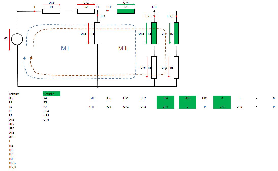

Hallo alle zusammen, Ich brauche wiedermal euren reichhaltigen Erfahrungsschatz :) Ich sitze seit kurzem an folgender Schaltung und analysiere diese (siehe Anhang). Ich suche die Möglichkeit die fehlenden Größen zu bestimmen/berechnen (grün). Die Maschen- und Knotenregel sind mir bekannt, ich vermute es ist ganz einfach aber irgendwie stehe ich auf dem Schlauch. Es sind ja drei Unbekannte, sprich wenn ich z.B. R4 o. UR4 habe kann ich UR4 o. R4 ausrechnen usw., ergo braucht man mindestens 3 Gleichungen. Zwei Maschen habe ich schon gebildet, weitere Maschen ergeben für mich irgendwie keinen Sinn und den Zusammenhang wie man die Masche mit Knoten kombiniert habe ich noch nicht so ganz verstanden bzw. vergessen. Nach einiger Recherche im Internet, konnte ich keine gute Erklärung finden, da werden meistens nur die einzelnen Regeln erläutert und ausgerechnet. Kann mir vielleicht einer einen Tipp geben ob der Ansatz überhaupt richtig ist, oder sieht jemand eine einfachere Lösung wie es berechnet werden kann? Wenn was unklar sein sollte einfach sagen, ich versuche es dann besser zu beschreiben. )) Schon mal vielen Dank für die Infos und Hilfe. Gruß @ all
Maschenanalyse schrieb: > Zwei Maschen habe ich schon gebildet, weitere Maschen ergeben > für mich irgendwie keinen Sinn [...] ??? Hmm. Also ich sehe da drei Maschen.
Theoretisch kann ich auch 5 Maschen bilden aber ergeben die dann auch einen Sinn, werden dann irgendwie nur redundant oder nicht. Masche schrieb: > Bist Du Azubi??? Diesen hilfreichen Tipp versethe ich leider nicht.
Ich sehe da auch 3 Maschen. Und wenn Du es geschafft hast, einen Spannungsteiler zu berechnen, durch den zwar der Gesamtstrom bekannt ist, aber weder Widerstanswerte, noch Ausgangsspannung, dann schaffst Du dies auch. Gruß Jobst

Der zweite ziemlich auffällige Punkt ist, die Markierung der Maschen in
Deinem Bild.
Maschen sind dadurch gekennzeichnet, dass sie jeweils eine Fläche
umschliessen. Also nicht durch Verbindungen durchkreuzt werden.
Du hast demnach 3 Maschen und nicht nur zwei.
1. R1, R2, R3 und Uq
2. R3, R4, R5 und R6
3. R5, R6, R6 und R8
Wenn Du Maschen einzeichnen willst, wie Du es getan hast und in die
Verlegenheit kommst eine elektrische Verbindung zu kreuzen dann liegt
ein Fehler vor. Das darf niemals geschehen.
Maschenanalyse schrieb: > Theoretisch kann ich auch 5 Maschen bilden =-O Also, wenn man es richtig blöd machen möchte, dann machst Du 6. Gruß Jobst
Ups. Die dritte Masche ist natürlich: R5, R6, R7 und R8. ^
Ach Mist. Richtig. Die Vertauschungen vergessen. Also gut. 4: Uq, R1, R2, R4, R6, R8 5: Uq, R1, R2, R4, R5, R6 6: R3, R4, R7, R8 7: Uq, R1, R2, R3 OK. Dann habe ich oben was falsches gesagt und nehme es zurück. Die eingezeichneten sind auch gültige Maschen.

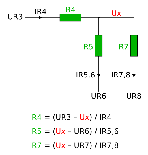

Man kann sich auf den im Anhang gezeigten Auschnitt der Schaltung konzentrieren, da an dessen Schnittstellen zur restlichen Schaltung alle Spannungspotentiale und Ströme bekannt sind. Die bekannten Größen sind in schwarzer, die gesuchten in grüner Schrift angegeben. Gibt man für das Spannungspotential Ux am Knoten II einen beliebigen Wert vor, lassen sich daraus und aus den gegebenen Größen die drei Widerstände berechnen. Ux selber lässt sich aber ohne Kenntnis mindestens eines der drei Widerstände nicht bestimmen. Somit ist das Problem nicht eindeutig lösbar. Um zu einem Ergebnis zu kommen, musst du deine Sensorschaltung anders konzeptionieren.

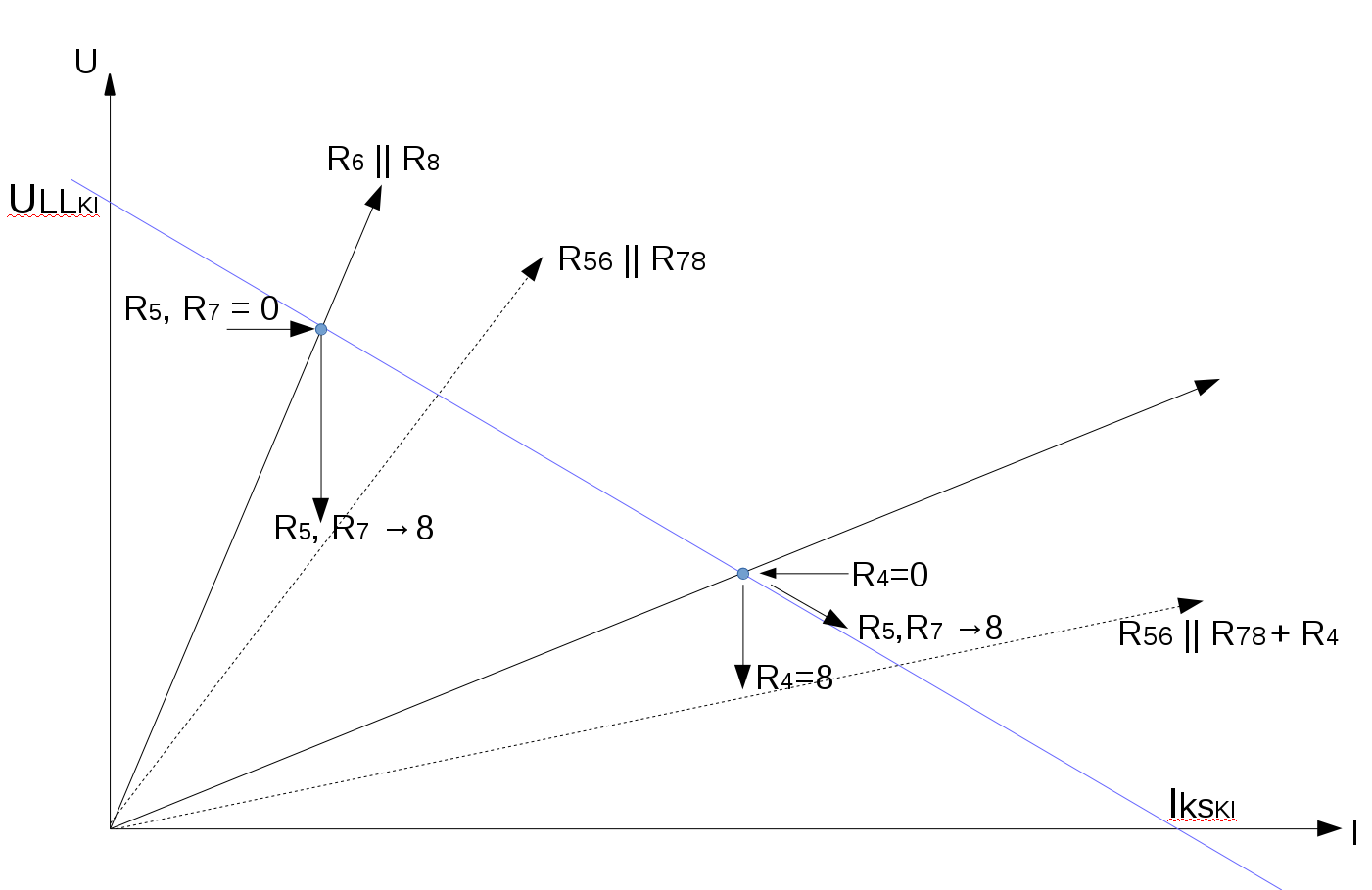

Ich hätte noch folgende graphische Betrachtung zu bieten. Wer mag kann es in ein Matlab Skript umwandeln. Mir ist es leider auf die Schnelle in Octave nicht gelungen. Weiß jemand wie man das symbolische Modul in Octave aktiviert? Markus DL8MBY

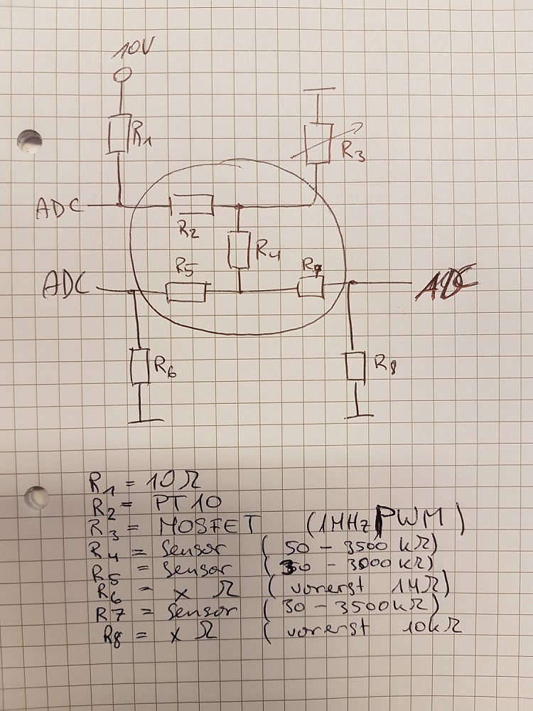

Maschenanalyse schrieb: > Hallo alle zusammen, > > Ich brauche wiedermal euren reichhaltigen Erfahrungsschatz :) > > Ich sitze seit kurzem an folgender Schaltung und analysiere diese (siehe > Anhang). > Ich suche die Möglichkeit die fehlenden Größen zu bestimmen/berechnen > (grün). > Die Maschen- und Knotenregel sind mir bekannt, ich vermute es ist ganz > einfach aber irgendwie stehe ich auf dem Schlauch. > Es sind ja drei Unbekannte, sprich wenn ich z.B. R4 o. UR4 habe kann ich > UR4 o. R4 ausrechnen usw., ergo braucht man mindestens 3 Gleichungen. > Zwei Maschen habe ich schon gebildet, weitere Maschen ergeben für mich > irgendwie keinen Sinn und den Zusammenhang wie man die Masche mit Knoten > kombiniert habe ich noch nicht so ganz verstanden bzw. vergessen. > Nach einiger Recherche im Internet, konnte ich keine gute Erklärung > finden, da werden meistens nur die einzelnen Regeln erläutert und > ausgerechnet. > > Kann mir vielleicht einer einen Tipp geben ob der Ansatz überhaupt > richtig ist, oder sieht jemand eine einfachere Lösung wie es berechnet > werden kann? > > Wenn was unklar sein sollte einfach sagen, ich versuche es dann besser > zu beschreiben. )) > Schon mal vielen Dank für die Infos und Hilfe. > > Gruß @ all ...hab' nur ganz kurz draufgeguckt. Unlösbar, die Aufgabe! Das Widerstandsnetzwerk rechts ist unbestimmt. Es gibt keine- bzw. unendlich viele Lösungen. Damit mußt Du Dich abfinden! Davon ab, wie kann man auf die Idee kommen, so etwas mit Maschengleichungen in den Griff zu bekommen, bei nur einer Spannungsquelle in diesem "Miniaturnetzwerk"??? Du wirst doch wohl jetzt nicht noch mit Determinantenrechnung anfangen? Die Widerstände fasst man zusammen, wie bereits weiter oben von einigen hier schon angemerkt, und berechnet die Strömen einzeln, was aber bei Deiner Schaltung nichts bringt, wegen Unbestimmtheit. Bei ähnlichen, aber lösbaren Aufgabenstellung würden sich einige verschiedene Verfahren anbieten, u. a. Aufteilung in einen aktiven Zweipol, dahinter dann das kleine übriggebliebene Netzwerk oder Lösungen von "Hand" Stück für Stück ausgerechnet, wie weiter oben schon angemerkt.
Yalu X. schrieb: > Um zu einem Ergebnis zu kommen, musst du deine Sensorschaltung anders > konzeptionieren. Hättest du da ein Idee? Hier noch einige Details, siehe Anhang. Es ist ein Gassensor mit mehreren Sensorschichten und einen PT10 Heizer. R1 ist als Vorstufe für die Stromberechnung implementiert worden. R3 ist ein MOSFET der mit 1MHz betrieben wird um den Heizer zu steuern (ca. 120mA) R6,7 sind für die Strom und Spannungsberechnung am Ausgang gedacht. Alles was im "Kreis" ist, ist nicht zugänglich. Alle Ausgangssignale führen über einen Impedanzwandler zum ADC des µC, somit kenne ich die genannten Größen. Kennt jemand vielleicht ein Tool, welches die Maschennetzwerkanalyse automatisch durchführt? ))
Maschenanalyse schrieb: > R6,7 sind für die Strom und Spannungsberechnung am Ausgang gedacht. Sorry R6,8
Ich glaube ich habe die Lösung gefunden, noch nicht berechnet aber einen besseren Ansatz gefunden der sicherlich klappt. Danke nochmal.
