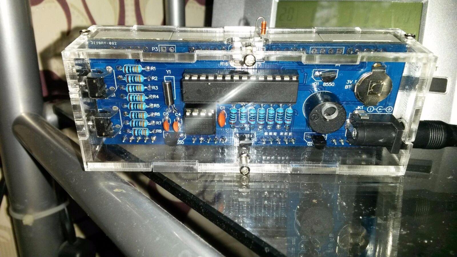

Hallo wertes Forum,
ich habe mir vor einiger Zeit, genauer gesagt im Mai, dieses DIY Uhr Kit
bei Amazon gekauft:
https://www.amazon.de/gp/product/B01CQKIOR2/ref=oh_aui_detailpage_o00_s00?ie=UTF8&th=1
Leider ist der verbaute Mikrocontroller nun kaputt. Der Rest des Boards
funktioniert.
Meine erste Frage ist nun: Lohnt es sich einen ATMega328P, welcher im
Arduino Verbaut ist, zu kaufen und diesen mithilfe der Arduino IDE zu
programmieren und den ATMega328P dann in den Sockel zu setzen? Oder ist
es besser das Kit neu zu kaufen und den Mikrocontroller, welcher im Kit
mitgeliefert wird, dann in die bereits zusammengebaute Uhr zu setzen?
Das ganze mit dem ATMega328P zu machen wäre interessant und man würde
auch etwas lernen.
Meine zweite Frage: Wie programiere ich den Chip dann? Leider kann ich
den ATMega aus keinem meiner Arduinos nehmen und dann in die Uhr
einsetzen.
Gibt es irgendwo in den Tiefen des Internets einen Sketch der,
zumindest, die Uhrzeit wieder anzeigt?
Ich hoffe ich habe da nicht zu viel "vor" und ich danke euch vorab für
eure Hilfe
MfG

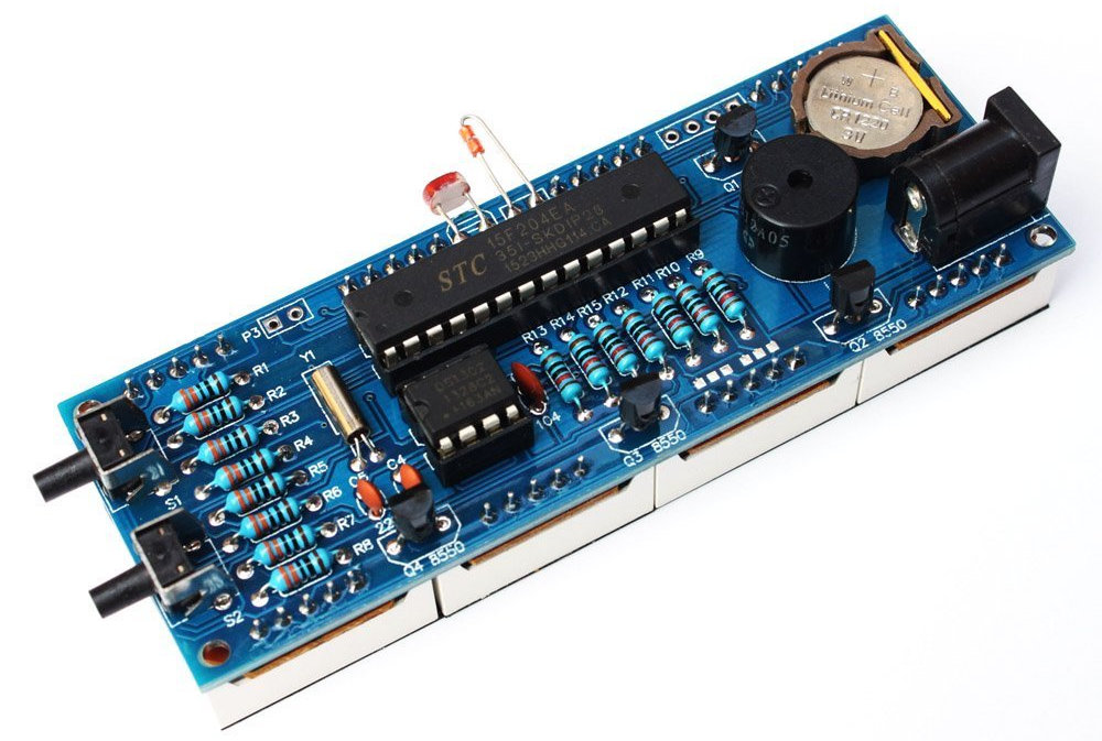

von Atmel (Gast)
Du kannst da nicht einfach einen ATMega einsetzen, Original ist nach den
Fotos bei Amazon ein STC verbaut.

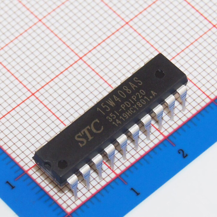

Anbei die beiden Fotos bei Amazon. STC15.. kann man mit viel Phantasie
noch erkennen, vielleicht ist es ein ST15W408AS. Den gibt es beim Ali.
Das dürfte ein 8051-Derivat sein. Eine weitere Uhr kaufen dürfte
billiger sein, als den Chip nachzubesorgen und zu programmieren. (Womit?
Ist der Quelltext oder wenigstens die Hex-Datei downloadbar?)
Man könnte eventuell einen Promini passend reinverdrahten. Uhren-Sketche
für Arduino gibt es wie Sand am Mehr. (Google-Suche mit: "Arduino led
Uhr Segment") Egal, welchen Sketch man nimmt, man müßte diesen an die
konkrete Verschaltung anpassen. Gibt es einen Schaltplan?

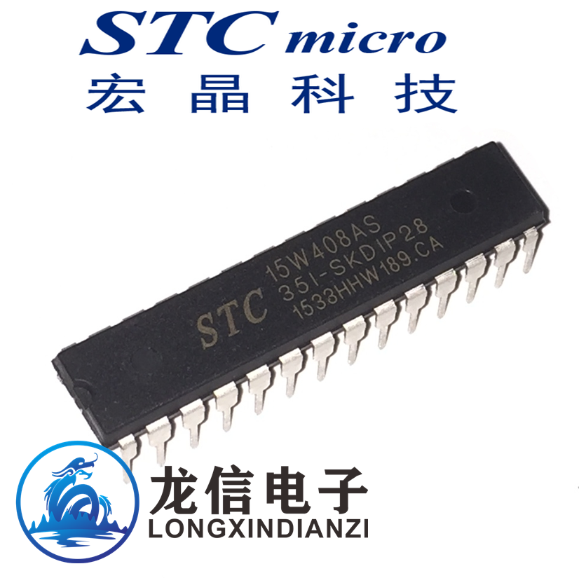

Sorry, falsches Bild ausgewählt, der µC hat 28 Pin.
von John (Gast)
STC15F204EA
John schrieb:
> STC15F204EA
Allein die völlig andere GND/Vcc-Belegung sagt sofort, dass man da
keinen AVR reinsetzen kann.
