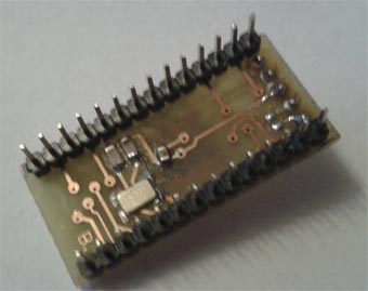

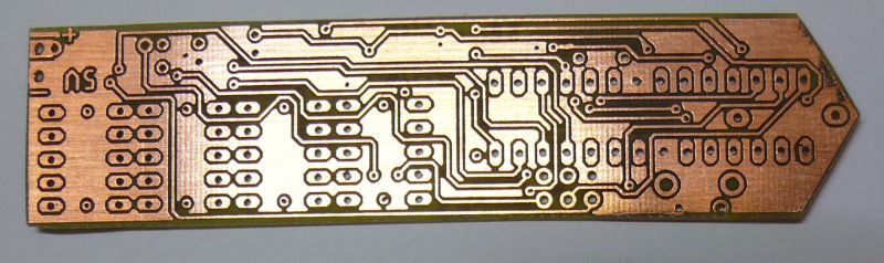

Hier eine sehr preiswerte Methode zur herstellung von Platinen mit China Tenting. Als "Belichter" diente ein stinknormales billiges UV-Nagelhärtungsgerät, als Laminator ein modifizierter A245 von Olympus. Das verwendete Tentinglaminat 5 Meter X 30cm für EUR 6,88 plus EUR 4,74 Versand bei: http://www.ebay.de/itm/152028267445?_trksid=p2057872.m2749.l2649 ssPageName=STRK %3AMEBIDX%3AIT Das Laminat ist leicht klebrig und lässt sich sehr gut mit folgender Methode blasenfrei auflaminieren: Zuschneiden und mittels Tesa die Schutzfolie entfernen. Nun an einer Seite der Platine den Resist auflegen und ca. 5mm mit den Fingern Blasen und faltenfrei andrücken. Keinesfalls das ganze laminat! Es empfiehlt sich hierfür Gummihandschuhe (50Stck bei Edeka für ca. EUR 5,-) zu tragen. Nun die Platine umdrehen so daß das Laminat frei nach unten hängt. Nun 1X durch den (kalten!) Laminator ziehen lassen. Sollte nun blasenlos haften. Anschliessend bei ca. 60°C nachlaminieren. Es erübrigt sich wohl zu bemerken das die Roh_Platine sehr sorfältig (zb. mit Isoprop) zu entfetten ist. Auch leichtes anschleifen zb. mit einem "Scotchschwamm" ist günstig, danach aber trotzdem mit Isoprop reinigen. Als Druckmedium 50 Blatt glasklar A4 fur EUR 8,28 bei: http://print4life.de/OHP-Schreibfolie-Folienrolle/c1969042_u13562_ze7fc1772-8984-4c9b-9a35-8a95da8d4629/ Natürlich muß das Layout als Negativ gedruckt werden. Das geht zb. mit Photoshop uä. Programmen. Drauf achten das 1:1 gedruckt wird! Die Vorlage wurde gedruckt mit dem Canon IP7200 und folgenden Einstellungen: Graustufen Medientyp anderes Papier, hochauflösendes Papier. Druckqualität hoch. Im Belichter an den Seiten die Reflexfolie und die seitlichen Röhren zur Vermeidung von unterstrahlung entfernen. Belichtet wurde nur 15 Sekunden (!) durch eine Glasscheibe eines rahmenlosen Bilderrahmens, welcher direkt unter den Belichter gelegt wird. Der Abstand zu den Röhren beträgt nur 55mm. Anschliessendes entwickeln mit Natriumcarbonat, 10gramm/ Liter in (max. 30°C!) warmen Wasser. Achtung, ist die Lösung zu warm dann kräuselt sich das Zeugs und löst sich auf! Beim entwickeln mit einem weichen Schwamm oder Silikonbackpinsel nachhelfen und nach dem entwickeln noch mal für 30 Sekunden unter UV zum nachhärten, danach ätzen wie gewohnt und letztendlich strippen in Natronlauge. auf den Bildern das Laminat, die Vorlage ein Reststück belichtet, entwickelt und geätzt sowie der leicht modifizierte Nagelhärter. Die Platine ist natürlich für nix zu gebrauchen und dient nur zur demo. ps. das 1. bild ist versehentlich doppelt, bekomms nicht entfernt:-(
Bearbeitet durch User
Hier eine sehr preiswerte Methode... äh, wie hast du davor Platinen hergestellt?
Werner H. schrieb: > Zuschneiden und mittels Tesa die Schutzfolie entfernen. Werner H. schrieb: > Im Belichter an den Seiten die Reflexfolie und die seitlichen Röhren zur > Vermeidung von unterstrahlung entfernen. Schon diese beiden "Ratschläge" halte ich für Unsinn, aber ich hab jetzt keine Lust, dass zu hinterfragen. Muss man halt ausprobieren.
Werner H. schrieb: > Hier eine sehr preiswerte Methode zur herstellung von Platinen mit China > Tenting Wie kommst du auf den Titel "Tenting Laminat" - das ist eine Fotoresist-Folie und hat mit Tenting, dem Abdecken von Vias mit Lötstoppfolien, überhaupt nichts zu tun. Georg
Georg schrieb: > Wie kommst du auf den Titel "Tenting Laminat" - das ist eine > Fotoresist-Folie und hat mit Tenting, dem Abdecken von Vias mit > Lötstoppfolien, überhaupt nichts zu tun. Bist ja ein ganz Toller, Tenting hat mit Lötstoppfolien, überhaupt nichts zu tun und Tenting ist ein Resist.
Thomas K. schrieb: > äh, wie hast du davor Platinen > hergestellt? Ua. Bungard Resist und Durchkontaktierung, teils Metallresist, alles in eigener Werkstatt. Wie machst du Platinen? Beim Chinesen? Warum liest du überhaupt meinen Scheiss, nur des schreibens wegen?
Cyborg schrieb: > Schon diese beiden "Ratschläge" Sogar Bungard gibt die Empfehlung mit dem Tesa. Mann o Mann, nix besseres zu tun als blöde Kritiken zu verfassen?

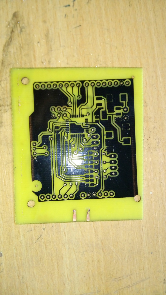

Ich sehe die Platine des TO und lese seine Arbeitsschritte und den Aufwand bis dahin. Der Weg ist das Ziel ? Habe nur ich Assoziationen zum Tonerlaminierverfahren dabei oder geht es auch anderen so ? Vermutlich schweigt man lieber und lächelt nur über diesen Aufwand. Jeder halt wie er will...

Carsten S. schrieb: > WEnn man chemisch Durchkontaktiert (was ich auch mache Nur chemisch oder anschliessend galvanisch? Wie bringst du die Zinnmaske auf? Gruß Werner

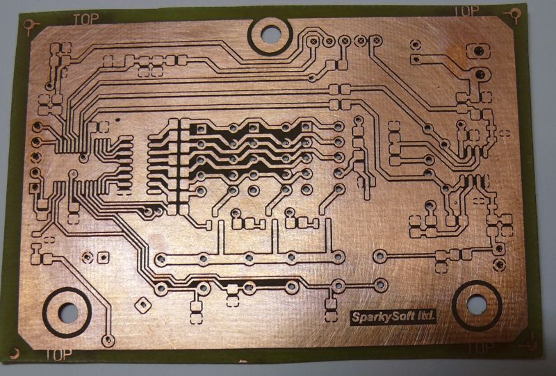

@ Hardy Sieht ehrlich gut aus, aber du musst die Platine händisch bohren und die Durchkontaktierungen mittels Draht oä. machen. Trotzdem Respekt, hätte ich nicht gedacht!

Ja stimmt, durchkontaktieren tue ich mir chemisch nicht an, das ist was für die Perfektionisten. Und bohren ? Was solls, ich hab zwar extra eine kleine CNC dafür gebaut, aber immer erst einrichten - da gehts mit etwas Übung und der Proxxon 220 flotter.

Carsten S. schrieb: > Die Zinnmaske habe ich auch ganz normal galvanisch aufgebracht. Zinnelektrolyt ist teuer! Für "Macher", zum galv. verzinnen folgendes Rezept: 4g Zinnsulfat 100ml Lithofin Zementschleierentferner 0,2g Spülmaschinensalz in 1 Liter dest. Wasser lösen. Der fertige Elektrolyt ist leicht trüb und sollte 2-3 Tage stehen bleiben. Der Bodensatz wird abdekantiert und die Lösung gefiltert zb. mit Kaffefiltertüten aber besser Aktivkohle verwenden. Als Anode eine flächige Reinzinn Platte, natürlich kein Lötzinn. Sehr wichtig, als Zementschleierentferner geht NUR der von Lithofin mit Bezeichnung KF, nur der hat Methansulfonsäure drin. Ist zwar parfümiert aber stinkt nicht(sehr). Außer Platinen lassen sich auch zusammengelötete Kupfer o. Messing gehäuse sehr sauber verzinnen. Der Strom ca. 1A pro 1²dm. Die Abscheidung ist matt und absolut homogen. Die Anode MUSS nach dem Galvanisieren aus dem Elektrolyt entfernt werden, Das Bad verschlammt sonst. Bezugsquelle Lithofin: http://www.ebay.de/itm/7-55-1-L-Lithofin-KF-Zementschleier-Zementschleierentferner-1-Liter-Fliese-/181727568101?hash=item2a4fcea0e5:g:nhIAAOSwPYZU8Bud Ob's auch mit Zinnchlorid geht hab ich nicht versucht. So, nun kann weiter gemotzt/ genörgelt werden;) Ps. mit dem Zementschleierentferner lassen sich angelaufene Platinen sehr gut reinigen, hierzu konzentriert verwenden.
Werner H. schrieb: > Für "Macher", zum galv. verzinnen folgendes Rezept: > > 4g Zinnsulfat > 100ml Lithofin Zementschleierentferner > 0,2g Spülmaschinensalz Welche Zinnschichtstärken kann man damit erzeugen und eignen die sich auch als Ätzresist?
@ Cyborg Die Schicht ist absolut resistent gegen Basische Ätzbrühe siehe Beitrag "Ätzmittelchen" und bedingt auch bei verwendung von Natriumpersulfat. Nicht resistent bei FECL3 und Salzsäure. die schichtdicke habe ich nicht gemessen aber nach einer halben Stunde schätzungsweise mindestens 20µm absolut gleichmässig aufgetragen. Vielleicht noch wichtig zu wissen, es entstehen keine Whisker und die Schicht lässt sich leicht mit einem Tuch ohne Zusätze polieren und ist sehr gut lötbar.

hallo, mal eine Frage zum Topic. Hat jemand praktische Erfahrungen mit dem blauen Chinazeug bezüglich Belichtung und Entwicklung, praktischerweise im Vergleich zum grünen "Bungard" Zeug? Das grüne geht bei mir langsam zu Ende, von dem blauen hatte ich mir schon mal was besorgt. Ich wollte aber nicht noch mal das Rad neu erfinden und langwierige Testreihen starten für Belichtungszeit und Badkonzentration. Oben liest es sich ja fast, als ob das Handling fast dem von Bungard entspricht. Gruß Frank
Meinst du mit grünem Zeug das Dynamask? Das behandele ich genauso wie das blaue Tentingresist, außer dass es nach dem Belichten noch eine kurze Haltezeit vor dem Entwickeln braucht. Die kann man sich beim Tentingresist sparen.
ja, ich meinte das Dynamask 5000 , das Bungard und früher auch octamex handelte. Das gibt es wohl heute nichtkommerziell nicht mehr zu vernünftigen Preisen. Vielen Dank für Dein Feedback. Das hilft mir schon mal weiter. Also polymeriesieren zwischendurch braucht das blaue Resist dann nicht mehr. Aber finales UV Härten und "Sintern" 1h bei 150°C bleiben gleich? Gruß Frank
Frank M. schrieb: > Aber finales UV Härten und "Sintern" 1h bei 150°C bleiben gleich? Nein, das kommt nach dem Ätzen wieder runter (mit Natriumhydroxid). Als Lötstopp funktioniert das nicht.
Guido B. schrieb: > Als Lötstopp funktioniert das nicht. Ok, dann war ich auf dem Holzweg. Nebenbei gefragt, warum laminiert Ihr euer PCB selbst? Mir fällt da nur ein, ich habe noch einen Haufen altes unbeschichtetes PCB, auch Übergrößen, das könnte ich damit aufwerten. Oder einfache Alukernplatinen damit beschichten. Wie fein löst denn das Resist so auf? Wenn ich das vergleiche, mit dem Lötstoplaminat könnte ich wohl keine so feinen Strukturen erzeugen wie mit dem Fotolack. Gruß Frank

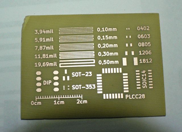

Theoretisch löst der Lack schon feiner auf, da er viel dünner ist. Bis hinunter zu Pitch 0,5 mm habe ich damit aber keine Probleme, die Grenze liegt bei mir so ca. bei 4 mil. Der eigentliche Vorteil des Laminats liegt darin, dass man erst bohren und anschließend ätzen kann. Nur so können chemische Durchkontaktierungen erfolgen. Ich habe aber auch jede Menge unlackiertes Material (Dank dem Regionaligator), so dass mich Fehlversuche fast nichts kosten (Chinatentingresist ist ja sehr billig).
