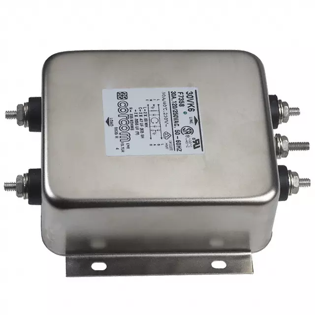

Hallo, ich habe vermehrt defekte Grafiken in Threads. Das scheint aber ein immer wieder auftauchendes temporäres Problem zu sein. Manchmal gehen dann die Grafiken 1-2 Tage später wieder. Aktuell ist z.B. folgende Grafik bei mir z.B. defekt: https://www.mikrocontroller.net/attachment/312916/30VK6.jpg Ich habe die Grafik auch mit wget heruntergeladen, sie kann auch mit einem anderen Programm nicht geöffnet werden: GIMP z.B. Not a JPEG file: starts with 0x52 0x49 Ich habe das Bild mal angehängt, weiterhin hier noch der SHA1 von diesem Bild, was bei mir angekommen ist: 3be4ef182c22e9460412d4109931e8dacf332771 30VK6.jpg Viele Grüße!
Das ist keine JPEG-Datei. Sieh Dir mal mit einem Hex-Editor an, was da drinsteht. Sie fängt mit der Zeichenfolge "RIFF" an; JPEG-Dateien beginnen mit JFIF. Da solltest Du Dich an denjenigen wenden, der die Datei hochgeladen hat.
Dass dies kein jpeg ist, ist mir klar. Heute ist aber im Beitrag plötzlich wieder eines: Beitrag "[V] Netzfilter 30VK6 bis 30A" Ich hatte dieses Verhalten in letzter Zeit hier öfters und es scheint wohl eher was mit der Forumssoftware zu tun zu haben.
Wenn man auf die Datei im ersten Beitrag klickt, sieht man das Bild, insofern scheint wohl nur die Thumbnail-Generierung der Forensoftware kaputt zu sein.
Sven schrieb: > Heute ist aber im Beitrag plötzlich wieder eines: Tut mir leid, ich kann da keinen Unterschied zu gestern feststellen. Das ist die gleiche Datei wie gestern, die ersten vier Bytes sind die ASCII-Zeichen "RIFF".
Das komische ist, ich habe heute Morgen am Tablett drauf gedrückt und da funktionierte es, als ich die andere Antwort geschrieben hatte. Ich konnte das Bild sehen. Jetzt gerade geht es wieder mal nicht. Vielleicht ignoriert Android auch das RIFF ...
Das ist ein Bild im webp-Format, das wird m.W. aktuell nur von Chrome unterstützt (und nicht von dem Tool das hier die verkleinerten Bilder erzeugt).
Andreas S. schrieb: > Das ist ein Bild im webp-Format, das wird m.W. aktuell nur von Chrome > unterstützt (und nicht von dem Tool das hier die verkleinerten Bilder > erzeugt). Firefox versagt hier auch. Mit Chrome wird das Bild angezeigt. Danke für den Tipp. Muss man in Zukunft immer mit Chrome zu mikrocontroller.net?
