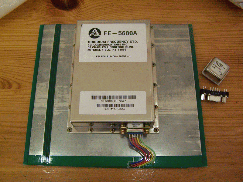

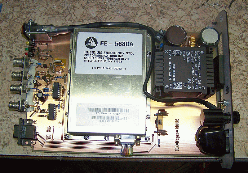

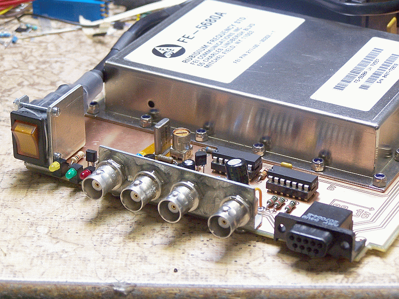

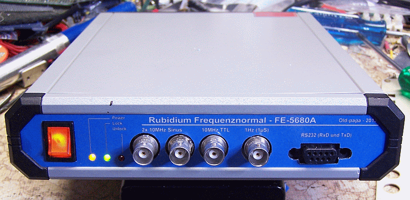

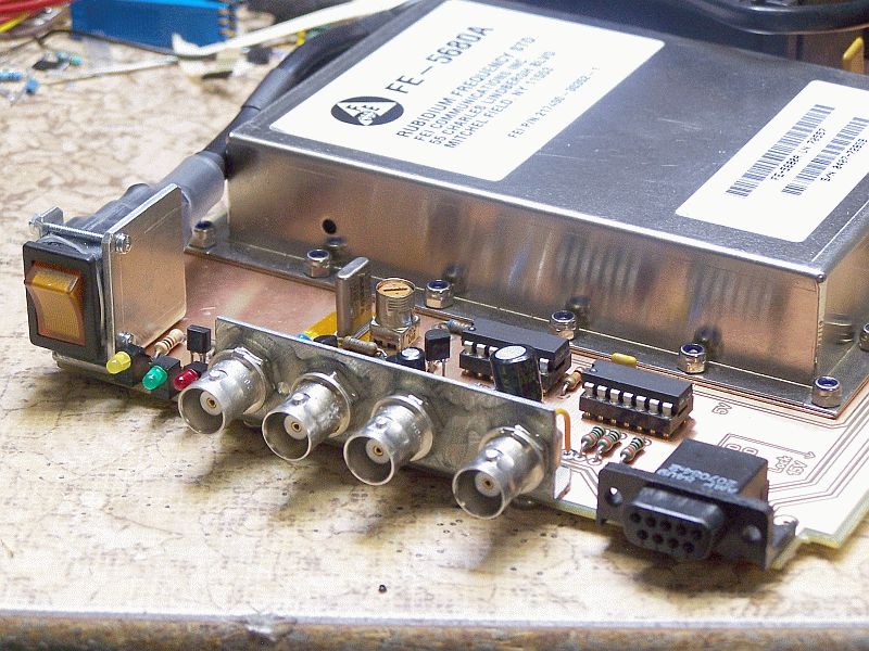

Hannes schrieb: > Hallo, > > ich habe letztens erfahren, dass eine Atomuhr auf Rubidiumbasis > heutzutage bezahlbar ist. 500-800 Euro kann ich mir vorstellen. Der > Ausgang sollte 1-10MHz sein. Bei Mouser gibt es nur die SuperHighTech > Miniatomuhren für 1000 Euro. Ich brauche aber keine Miniaturausführung. > Bei aliexpress gibts "normale" für 200 Euro. Wahrscheinlich ist da ein > einfacher Quarz in einem grossen Gehäuse verbaut. ebay ist natürlich > genauso unsicher. > > Was gibt es noch für Bezugsquellen, wo auch Privatmenschen bestellen > können? Hallo, mein Modul habe ich vor ein paar Jahren für rund 37,- Euronen beim Ibäh gekauft. Dann Schaltung und Platine, passend zu einem vorhandenen Gehäuse (Modem) entworfen und fertich ;-) Ich nutze das aber wirklich selten, weshalb es auch nicht 24/7 läuft. Ja, die Lampe ist beim Einschalten besonders gestresst, doch das passiert nur 2-3x im Jahr. Old-Papa
