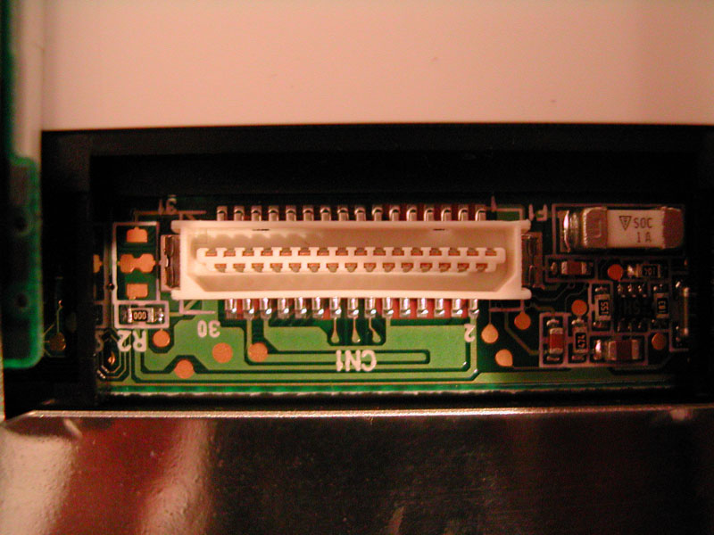

Ich habe letztens ein 10" Display bekommen. Mittlerweile
habe ich auch das Datenblatt dafür aber da ist so ein
komischer Steckkontakt drauf (Siehe Anhang).
Dieser verhindert weitere Experimente mit dem Display.
Kann mir vieleicht jemand sagen woher ich einen Adapter
oder zumindest das Gegenstück bekomme oder wie die
Bezeichnung dieses Steckkontaktes lautet ???
Danke schonmal im voraus !!!
Mfg. ~Lightning

kannst nicht auslöten und was vernünftiges reinmachen?

von Dirk B. (dirk-)
ausloeten mit dem Heissluftloetkolben, aber schau mal bei AMP o. Tyco.

von Kai R. (kairiek)
Hallo Ben,
die Stecher gibt's von Harwin (www.harwin.com). Zu Bestellen bei
Farnell. Das Raster mußt du aber selber ausmessen.
Und noch ne kleine Anmerkung: Mit Heißluft kann es dir passieren, dass
das Hühnerfutter drumherum mit abfällt.... Also wenn du's so machst
aufpassen!
von Stefan (Gast)
schau mal bei http://www.esskabel.de/
ich meine der Stecker heißt Hirose DF9-31
mfg
Stefan
von MicroMann (Gast)
Den gibts auch baugleich von AMP.
