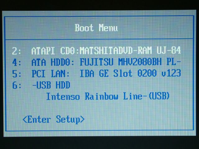

man kann z.B. mit Rufus einen bootbaren USB-Stick erstellen. Habe
stundenlang rumprobiert und es nicht hinbekommen. Bis ich es mit einem
anderen Stick probiert habe - und es tat sofort.
Also mal alle meine USB-Sticks durchprobiert, nur 3 Stück werden vom
BIOS meines Denkbrettes als bootbar erkannt. Gemeinerweise funktioniert
einer dann trotzdem nicht. Die restlichen Sticks tauchen im BIOS in der
Liste der bootbaren Geräte nicht auf.
Die beiden bootbaren Sticks sind nun mit Clonezilla und GParted belegt,
ich sollte also noch weitere Sticks haben. Heute im Blödmarkt 2 Sticks
(Intenso Rainbow Line 32 GB) gekauft, die sind jedoch nicht bootbar :-(
Wie gehe ich vor, wenn ich gezielt bootbare Sticks kaufen möchte ?
Sticks mit 2 GB würden mir schon reichen.
Es grüßt euch
Gustav
von Ralph S. (jjflash)
Ich habe 2 Stck. Intenso Rainbow Line 16 GB und einen 32 GB und alle
sind bootbar !!!!! (Linux Livesystem)
Vllt. liegts am Bios / Uefi ?

von Peter M. (r2d3)
Mikro 7. schrieb:
> Ein USB-Stick erlaubt wahlfreien Blockzugriff. Wieso funzt das
> Aufspielen denn nicht (neben dem Vorliegen eines Defektes)?
Das trifft das Problem auf den Kopf.
Mikro 7. schrieb:
> Solche Tools (wie Rufus) arbeiten nach meiner persönlichen Erfahrung
> nicht optimal. Statt dessen einfach das (Hybrid) "ISO" Image per dd(1)
> auf den USB Stick kopieren.
Hier liegt der Hund begraben.
Ich erinnere mich dunkel an eigene Probleme dabei:
Gustav hat Rufus vermutlich nur falsch bedient.
So aus der Erinnerung heraus hat Rufus zwei Modi: ISO und DD.
Will man einfach nur ein ISO-Image sequentiell auf einen Stick von vorne
an beschreiben, braucht man den DD-Modus. Lädt man eine ISO-Datei,
springt der Modus auf ISO um. Man muss dann den Modus mit einem Shortcut
zurück auf DD stellen.
Davon abgesehen, arbeitet Rufus hervorragend, ein wunderbares Tool in
der Windows-Welt.
Pinguinfreunde wissen, was sie machen. Kopiert man eine Image-Datei mit
dd auf einen Datenträger, gibt es kein Vertun, solange man den
Datenträger wählt und nicht eine untergeordnete Partition darauf.

von Gustav K. (hauwech)
> nicht optimal.
Kann ich so nicht bestätigen, das Tool ist nett gemacht, kommt ohne viel
Firlefanz aus und funktioniert. Was will an mehr?
Mein Problem beginnt aber schon viel früher: Wenn der Stick von meinem
BIOS nicht erkannt wird, er also nicht der Liste der bootbaren Geräte
aufgeführt wird (s. Foto), dann brauche ich da erst gar nichts
draufschreiben - egal mit welchem Tool. Der Stick wird danach vom BIOS
auch nicht erkannt.
Mein Problem hat sich rein zufällig von selbst gelöst: Habe die Sticks
bisher immer in der Docking eingesteckt, die USB-Buchsen dort haben
offensichtlich einen anderen Status als die USB-Buchsen direkt am
Denkbrett. Am Denkbrett eingesteckt werden nun auch die neuen Intenso
Rainbow Line Sticks mit 32 GB erkannt (s. Foto). So ein Sch....
Nebenbei: Lese hier nun schon öfters was von dd, wer oder was ist das?

von Mikro 7. (mikro77)
> auch nicht erkannt.
Das BIOS hat deinen Stick erkannt, oder ist der Intenso nicht dein
Stick?
"Normalerweise" identifiziert das BIOS ein Medium als "bootbar" wenn der
Startblock mit einer Bootsignatur (zwei Bytes) versehen ist. Den Block
kann man einfach per Software schreiben (wie jeden anderen Block auch).
https://en.wikipedia.org/wiki/Booting#Personal_computers_.28PC.29
Also hat es doch nicht am Stick gelegen?!
BTW: Was ist denn eigentlich dein "Denkbrett" genau?

von Ich (Gast)
Ich habe hier auch zwei Thinkpads (T420s, T460s), die können nicht von
USB 3.0 booten. Egal ob Festplatte am SATA-USB-Adapter oder USB-Stick,
das wird nix. Vielleicht gibt es an Deinem Dock nur USB 3.0?
Bei dem T420 war es bei mir ganz einfach: USB-2.0-Port nehmen, ging
sofort. Beim T460, der ausschließlich USB 3.0 hat, musste ich nach einem
alten Stick suchen ...
von Jan L. (ranzcopter)
> auch nicht erkannt.
Sowas kenne ich auch - habe am PC diverse, auf den ersten Blick
unaufällig funktionierende USB Ports, booten allerdings möchte nicht
jeder Stick an jedem Port. Manchmal muss ich umstecken, und schon
> funktionierts...
Hier ist es noch fieser, denn zwei meiner USB-Sticks werden auch an der
Docking erkannt und booten dort. Direkt am Denkbrett (IBM-Thinkpad)
eingesteckt werden nun alle Sticks erkannt.
● J-A V. schrieb:
> in den "USB options" muss man "force FDD" einstellen,
Wird hier vom BIOS hier angeboten.
Ich muss den Stick direkt am Notebook einstecken, dann wird er vom BIOS
erkannt. Stecke ich den Stick an der Docking ein, wird er nicht erkannt.

Klingt interessant, dann könnte ich auf dem neuen 32 GB Stick alle meine
Live-Tools unterbringen. Nur habe ich absolut keinen Plan, wie man GRUB
auf einem USB-Stick einrichtet und so ganz unproblematisch scheint das
auch nicht zu sein, wie hier berichtet wird.
Außerdem habe ich bei meinen Versuchen paar mal den Stick stecken lassen
und Windows meinte beim Booten, einen Datenträger überprüfen zu müssen.
Hinterher war der Stick zerschossen. Also vielleicht doch besser ein
Tool auf einem Stick, dann sind nicht gleich alle Tools im Eimer.
Also A, B und C funktionieren am Rechner. Am gleichen Port der
Dockingstation aber nur A und B?!
Das ist ein Extremfall. Eine mögliche Ursache wären o.g. Kontaktprobleme
und daraus resultierende Protokollfehler. Wer's kann/hat, hängt einen
Analyzer rein.
Ansonsten könnten USB-Diagnose/Plattentests bei der Analyse helfen.
Wobei die aber nicht unbedingt das Problem reproduzieren. Muss man
gucken was es einem an Aufwand Wert ist. ;-)
Genau so fies ist es, sonst wäre ich u.U. schon früher darauf gekommen.
Eben fällt mir ein: Ich hatte mal zwei nahezu gleiche kleine USB-Kameras
(unterschiedliche Hersteller), eine davon wollte unbedingt am Notebook
eingesteckt werden, während die andere auch an der Docking
funktionierte.
Peter M. schrieb:
> Und die Nummer hinter dem T ist also geheim?
Nö: http://thinkwiki.de/T60
M.E. bringt die Information wenig, denn es gibt unzählige Versionen
dieses Gerätes. Selbst von der selben Docking gibt es zumindest zwei
Versionen.
c-hater schrieb:
> Und mit so einem USB-Storage-kompatiblen Stick hängt es dann nur noch
> rein vom (selbst bestimmbaren) Inhalt ab, ob er bootfähig ist/wird. Also
> von der eigenen Kompetenz, weil man den Inhalt ja jederzeit selbst
> schreiben kann.
Darum ging es nicht: Wenn ein eingesteckter Stick vom BIOS erst gar
nicht erkannt wird, kann ich mir das bootbar machen sparen. So zumindest
meine praktische Erfahrung.
Es ist tatsächlich so, dass die USB-Buchsen an der Docking und die
USB-Buchsen direkt am Notebook nicht identisch sind. Direkt am Notebook
eingesteckt werden alle meine Sticks erkannt, an der Docking werden nur
3 Stück erkannt. Alle 3 Sticks ließen sich mit Rufus bootbar machen, mit
einem bootete das System dennoch nicht.
Hat m.E. mit Kompetenz nicht viel zu tun, sondern mit Hardware, die
nicht fehlerfrei ist. Leider sind auch die Business-Geräte davon nicht
ausgenommen.
