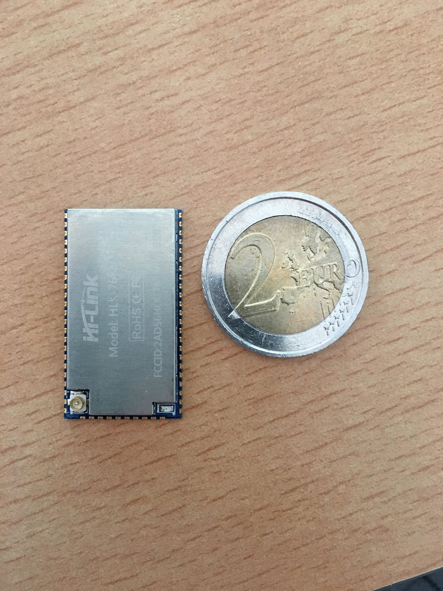

Hallo Leute, kurzes Update: Ich bin noch an der Sache ran und habe mir mal von HLK-Tech dieses Modul hier bestellt: http://www.ebay.de/itm/MT7688AN-HLK-7688A-Chip-Supports-Linux-OpenWrt-Smart-Cloud-Services-Applications-/282291018668?hash=item41b9db1bac:g:8IQAAOSw4GVYUP1w Das Teil ist perfekt für eigene Hardware. Ich werde mit diesesm Teil mal rumspielen die Tage und dann weiter berichten. Auch werde ich jetzt mal probieren Audio via I2S rein und raus zu spielen. Habe mal ein Foto angehängt damit man mal ein Gefühl bekommt wie klein das Ding ist. Prozessor, Ram und Flash alles schon integriert.
Hat Martin am 2016-12-31 08:08 bereits entdeckt. Aber erzähl mal von Deinen Erfahrungen damit. Gruß Andreas
