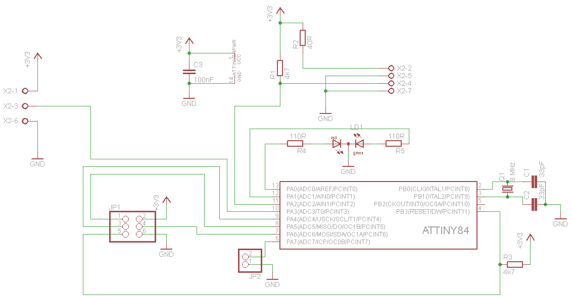

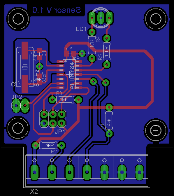

1. Sensor am Motor.
Am einfachsten war es über eine Lichtschranke die Umdrehungen am
Lüfterrad zu zählen und dann einfach die Position anzufahren die nötig
ist. Leider haben die beiden Motoren so stark eingestreut, so das beide
Seite Signale gesehen haben obwohl nur ein Motor gelaufen ist. Leider
hatte ich zu dem Zeitpunkt kein Oszi, daher hab ich einfach mit ein paar
Tiefpassfiltern experimentiert, was aber nicht geholfen hat. Der zweite

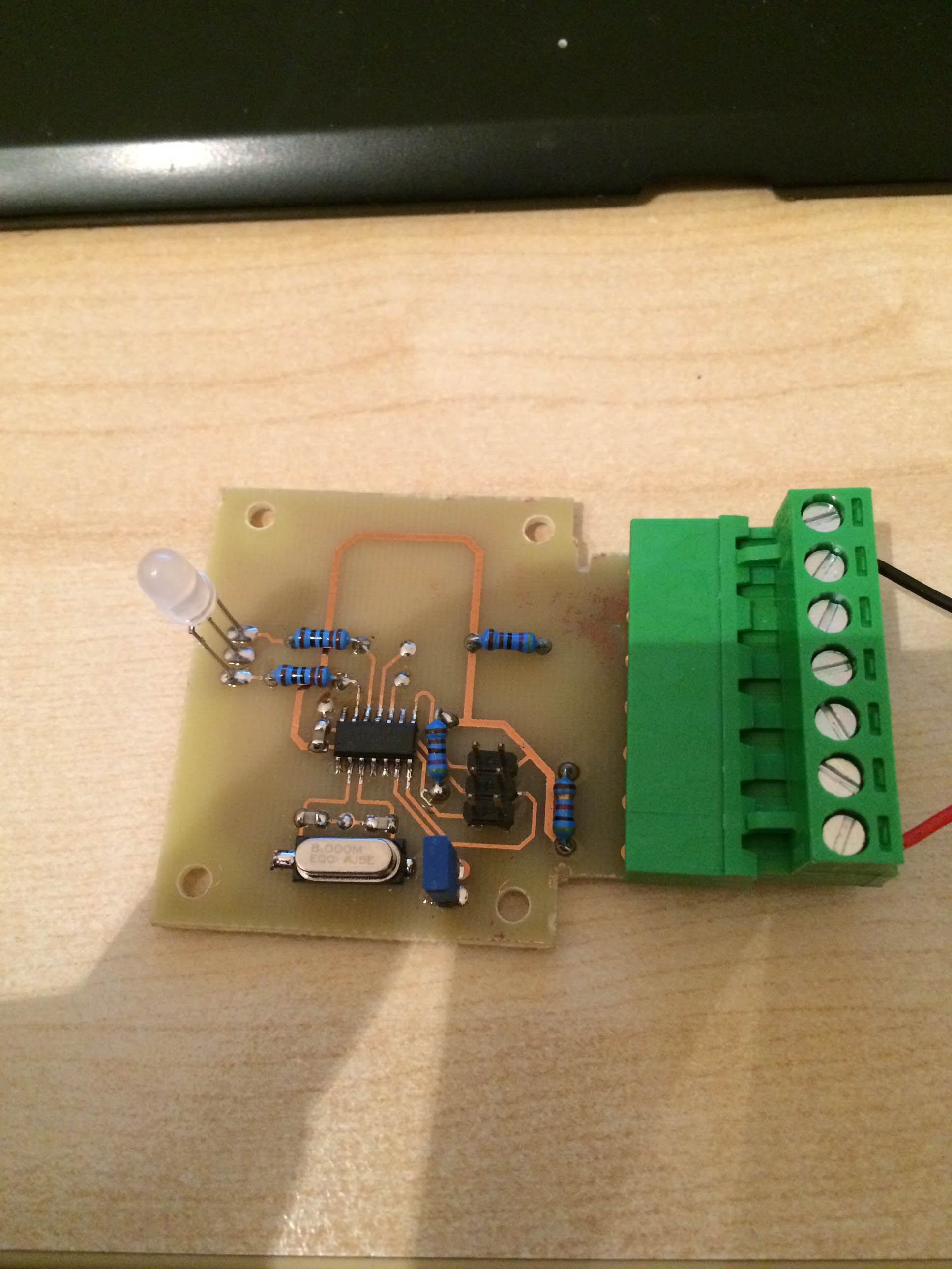

Versuch war ein definiertes Signal bei jedem Impuls von der
Lichtschranke. Damit hatte ich keine Probleme mehr. Ca. 30 cm nach der
Lichtschranke sitzt der Attiny84 welcher pro Impuls von der
Lichtschranke ein 1,5 ms langen Impuls aussendet. Zum Debuggen ist eine
rot-grün LED verbaut. Die Rote LED geht an wenn die Lichtschranke
unterbrochen ist. Die grüne LED wechselt den Zustand alle 100 Impulse.
Damit das System auch bei niedrigen Temperaturen arbeitet ist ein Quarz
verbaut.

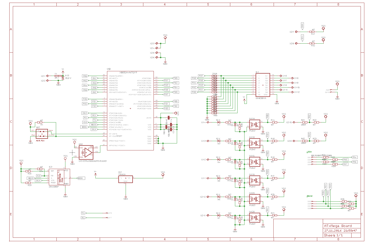

Für die Steuerung habe ich einen Atxmega64A4U verwendet da ich hier
einfach die Impulsdauer über Interrupte messen kann. Zudem nutzte ich

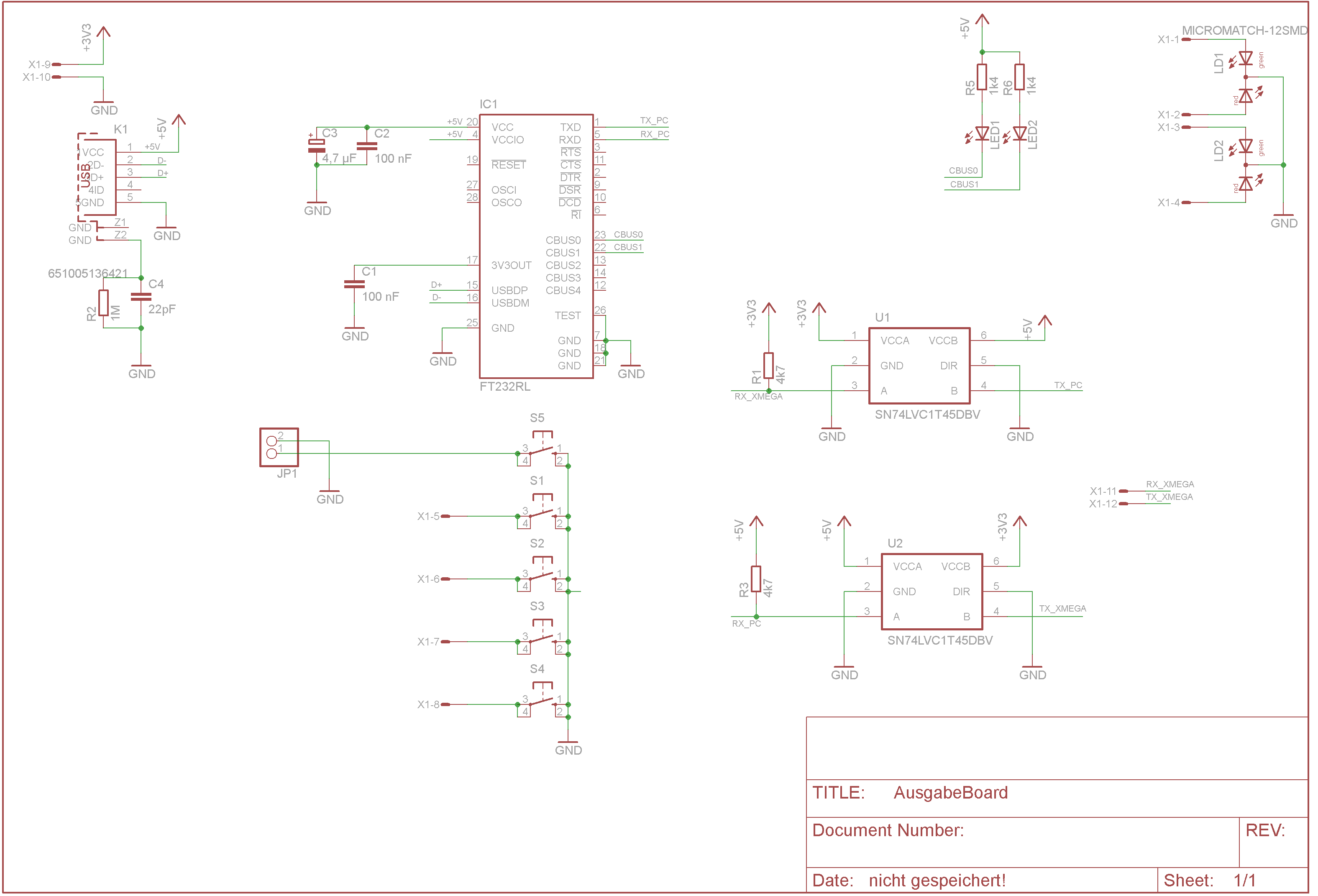

den DMA Modus für Debuggingausgaben über die UART. Die Kommunikation zum
PC geht über einen FT232RL. Ich habe mich bewusst gegen den USB Port am
Atxmega entschieden, da ich nicht wusste wie das die Durchlaufzeit
beeinträchtigt und USB am Atxmega hatte ich nocht nicht verwendet. Zudem
wollte ich nicht das ggf. zu hohe Pegel am Controller anliegen wenn die
Spannung weg ist aber der USB eingesteckt ist.
Die Trennung TTL 3,3V <-> TTL 5V erfolgt über zwei 74LVC1T45. Wenn eine
der beiden Seiten ohne Spannung ist wird über Pullups die RX Leitung auf

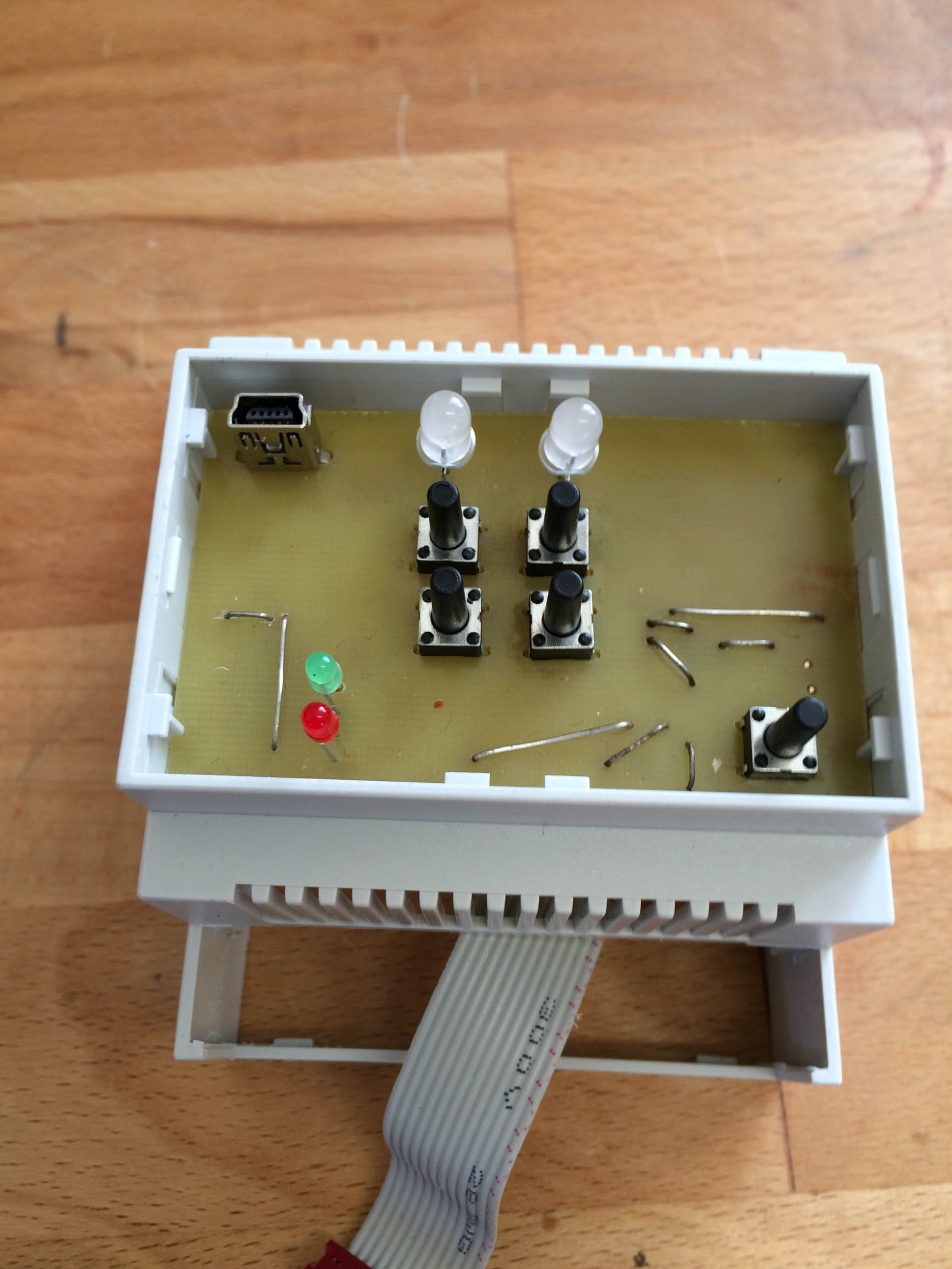

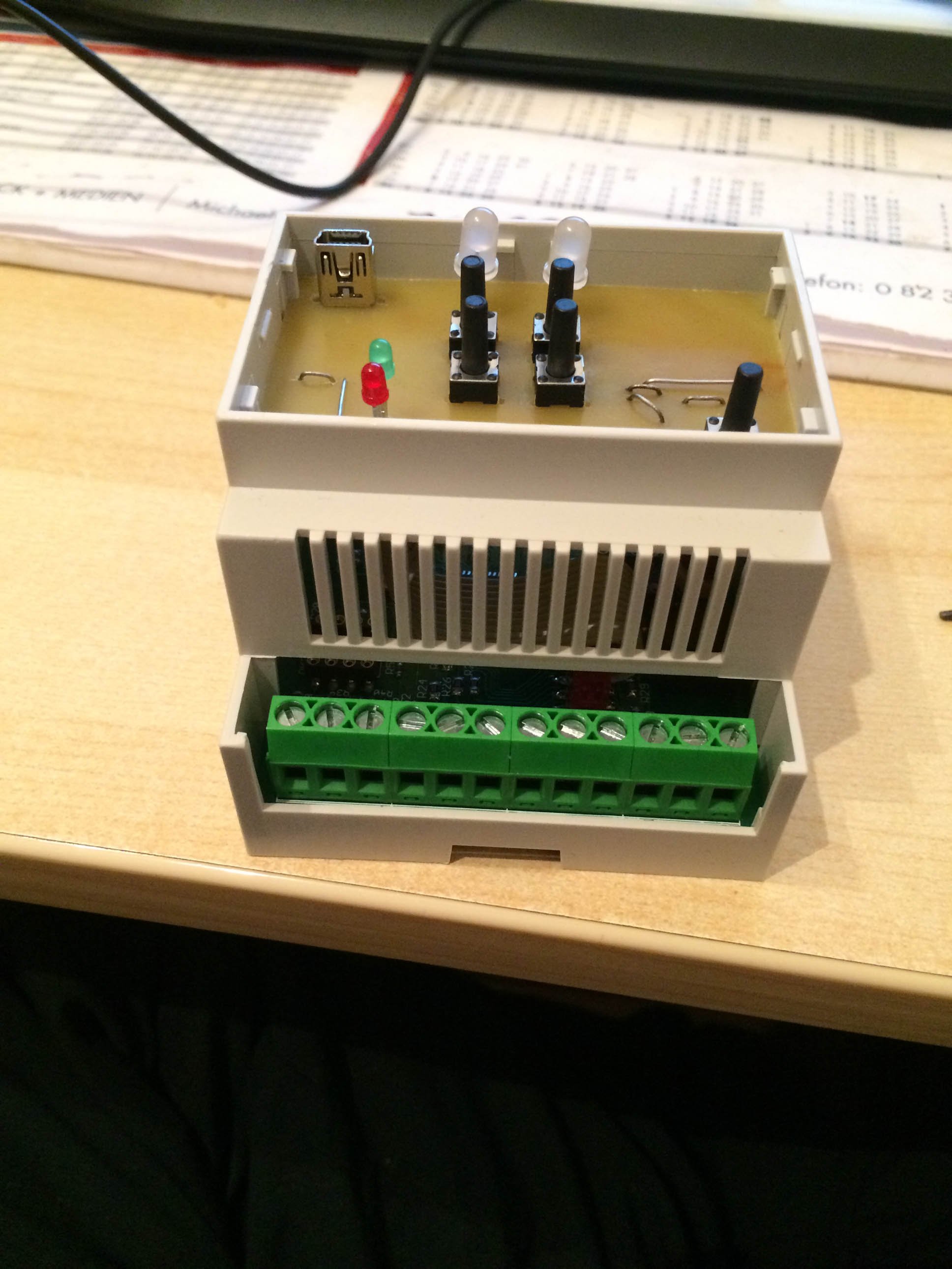

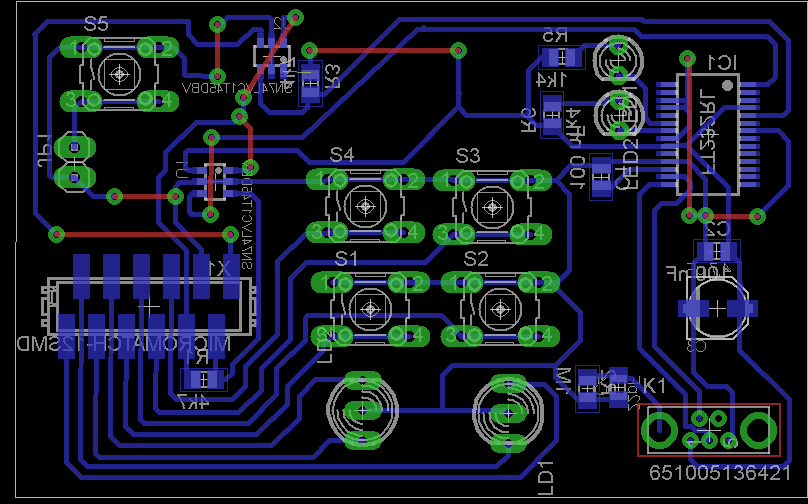

Idle-Pegel gehoben. Auf dem Ausgabeboard sind dann noch der Resettaster,
vier Taster für die Bedienung und zwei Status LEDs und zwei LEDS für
senden und empfangen. Das Ausgabeboard habe ich selber geätzt. Da ich
dafür keine Doppelseitige Platine verwenden wollte, habe ich ein paar
Brücken gesetzt und alles auf einer Seite geroutet, ggf geht aus auch
schöner.

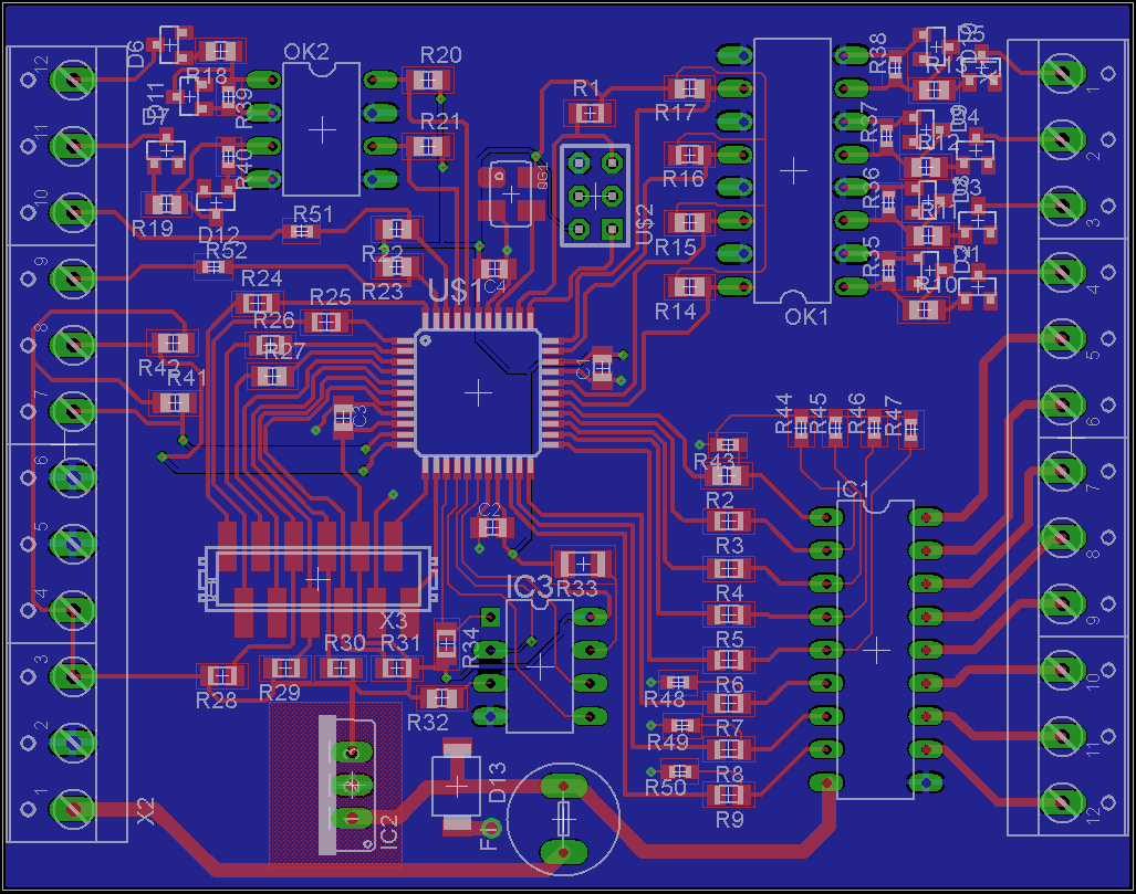

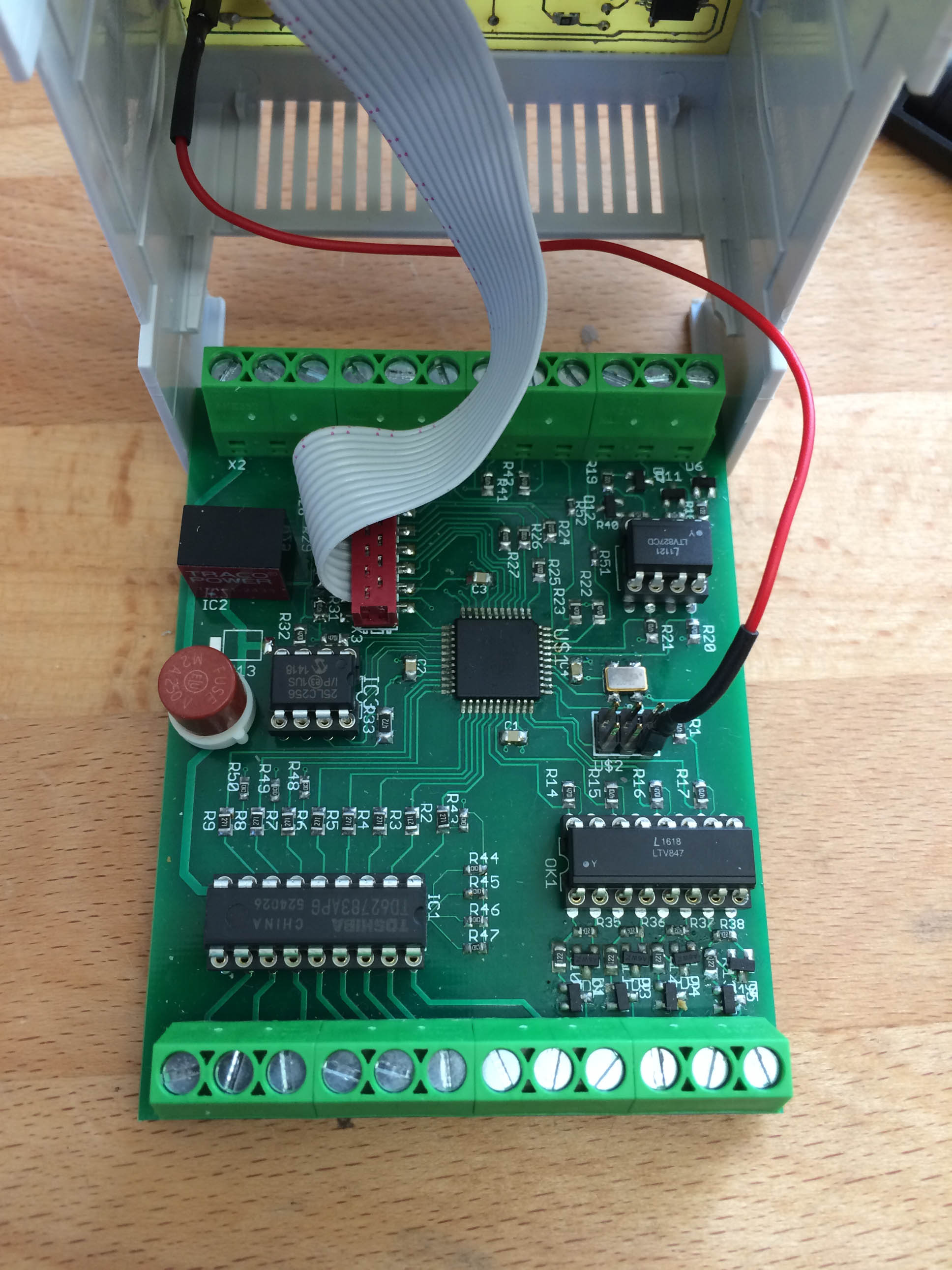

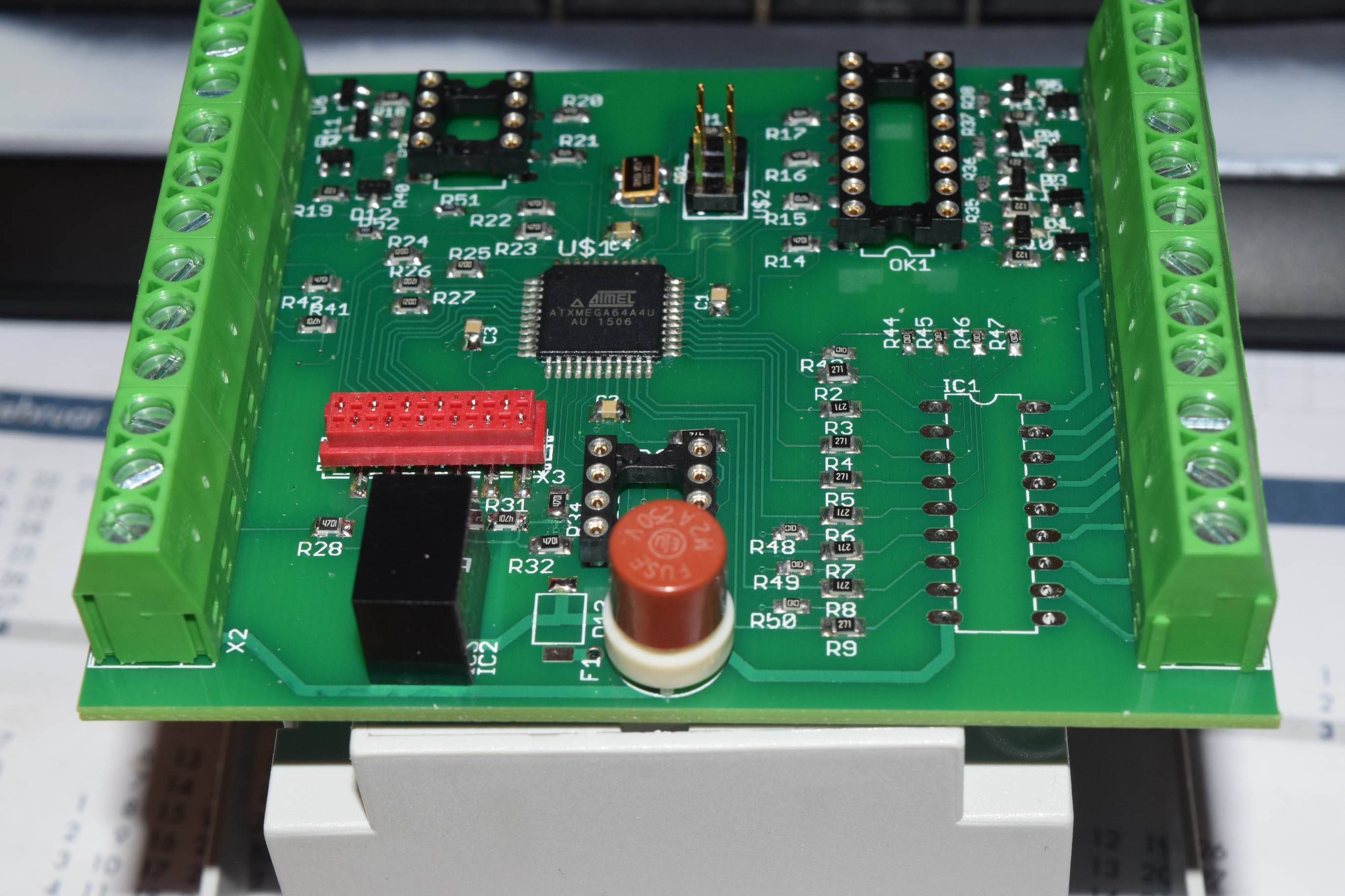

Das "Mainboard" hat einen Traco DC/DC Wandler so das die
Betriebsspannung von 5 - 27 V betragen kann. Für Transienten ist einen
TVS Diode mit 30 V verbaut, welche noch nicht eingelötet ist. Das System
hat sechs Eingängen die von 12 bis 27 V ausgelegt sind und bei 24 V ca.
10 mA ziehen. Als Ausgangstreiber habe ich einen UDN2981A verwendet um
die Koppelrelais für die Schütze anzusteuern. Das "Mainboard" habe ich
in China ätzen lassen. Bis auf die Optokoppler, das EEPROM, der
DC/DC-Wandler  und der Ausgangstreiber ist alles in SMD.
Die beiden Eingänge für die Impulse der Lichtschranken haben noch einen
kleinen Angswiderstand.
Es gibt zudem zwei One-Wire Buse welcher auch als I²C Bus genutzt werden
kann.
