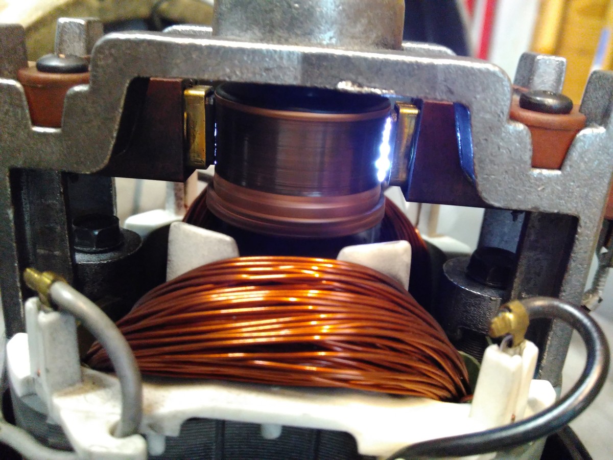

Hallo liebe Freunde der Elektronik (und hoffentlich auch Elektrik) Mein neuestes Reparaturobjekt ist ein Industriestaubsauger (weiss nicht, ob die wirklich so heissen, auf jeden Fall so einer mit einer Tonne unten dran) der nicht mehr lief. Ich hab ihn auseinandergebaut, Kollektor gereinigt und abgebürstet, sodass der Kohleabrieb weg ist und neue Kohlen eigesetzt (nicht Originalkohlen, sondern nur solche mit gleichen Dimensionen). Als ich ihn dann einsteckte, sah ich Kohlenfeuer mit Funken, die teilweise bis 180° um den Kollektor noch brannten. Also nahm ich an, dass die Feder von den neuen Kohlen keinen genug hohen Anpressdruck erzeugen und setzte die alten Federn einfach zusätzlich auch noch ein. Jetzt gibt es zwar deutlich weniger Bürstenfeuer aber halt immer noch. Meine Frage nun: Kann ich den Staubsauger mit solchem Bürstenfeuer noch weiter verwenden oder lieber nicht? Und: kann es sein, dass sich die Kohlen noch weiter einlaufen und das Feuer weniger wird? Der Motor lief bis jetzt insgesamt vielleicht 3 Minuten. Danke für die Antworten! Ich hab halt leider absolut keine Erfahrung mit dem Thema. Lieber Gruss Bert Video: https://www.dropbox.com/s/7x3mbuvrrdpm3go/VID_20170105_112815.mp4?dl=0
Kohlebürsten sind eine "Wissenschaft" für sich. Sie müssen eventuell sogar eingeschliffen werden. Wer das nicht glaubt (und das werden hier erwartungsgemäß wieder eine Menge sein) hat da etwas zum Nachlesen: https://www.mersen.com/uploads/tx_mersen/15-motor-wartung-mersen.pdf MfG Paul
Vielleicht braucht der Kollektor eine leichte Schmirgel- massage, auf dem Foto die waagerechten Schliefen könnten zu grob sein.
Außerdem würde ich den Kollektor mit einem Ohm-Meter überprüfen. Zwischen den Lamellen setzt sich mit der Zeit Abrieb von den Kohlen ab. Durchgang darf nur mit der jeweils gegenüberliegenden Lamelle vorhanden sein. Wenn mehrere Lamellen Durchgang haben, entsteht auch Bürstenfeuer. Dann reinige mal die Isolierstrecken zwischen den Lamellen vorsichtig mit einer Nadel(Reißnadel),dabei aber nicht die Lamellen beschädigen...
Vielleicht sind auch die Lager nicht mehr ganz in Ordnung, oder der Rotor müsste abgedreht werden?. Die neuen Kohlen habe ja auch mehr Masse, so dass sie dem "eierden" Rotor nicht mehr so gut folgen können. Aber ich habe keine praktische Erfahrung damit.
Mir erscheint das Feuer zu heftig. Kollektor reinigen schleifen, die Kohlen einschleifen.
Eine Nadel geht auch, aber falls man seiner eigenen Vorsicht nicht recht sicher ist, kann man auch eine Bürste nehmen. Etwa eine Zahnbürste. Notfalls eine alte, aber die sind auch wieder weich. Du hast ja geschrieben, dass Du die Kohlereste schon entfernt hast. Zur Sicherheit könntest Du den Kollektor aber doch noch mal ein paar Stunden in Weißöl tauchen und nochmal abbürsten. Sind die Kohlen, an der Stirnseite, mit der sie den Kollektor berühren, denn schon rundgeschliffen, oder noch flach? Ergänzende Informationen oder wenigstens Einschätzungen könnte man abgeben, wenn man die Maße der Kontaktflächen und der Kohlen sowie die Leistungen wüsste. Sind die neuen Kohlen ganz sicher höchstens genauso groß (an der Stirnfläche) wie die alten?
Der Tip mit dem Weißöl leider unter Vorbehalt. Man weiß ja nicht, wie stark der Kollektor-Grundkörper das Weißöl aufnimmt. Wenn man das nicht restlos entfernt, gibt es wieder eine Brandgefahr. Vielleicht mag das jemand noch kommentieren.
Kollektor einmal mit feinem Schmirgel blank machen und gucken, ob gegenüberliegend jeweils eine dicke Einbrandstelle ist. Wenn nicht, aussägen, schmirgeln und Kohlen einschleifen. Gleiche Kohlen Qualität oder sind die neuen vielleicht zu hart?
Bert L. schrieb: > alten Federn einfach zusätzlich auch noch ein. > Jetzt gibt es zwar deutlich weniger Bürstenfeuer aber halt immer noch. Das würde für mich dazu passen, dass der Kollektor eben einen zu schlechten Rundlauf hat. Aber warum lief denn der Motor mit den alten Kohlen gar nicht mehr? Gibt es da eine automatische Abschaltung?
Hat er denn vorher gefeuert?
Bert L. schrieb: > Und: kann es sein, dass sich die > Kohlen noch weiter einlaufen und das Feuer weniger wird? Der Motor lief > bis jetzt insgesamt vielleicht 3 Minuten. Theroretisch schon, praktisch nicht, weil das Material ja lange halten soll und daher eher abriebfest ist. Da kann das auf natürlichem Weg mitunter einige hundert Betriebsstunden dauern, bis sich das eingeschliffen hat. Daher sollte man lieber mit einer Halbrundfeile quer zur Drehrichtung eine halbrunde (konkave) Form in die Lauffläche feilen, die sich möglichst dem Kollektor anpasst. Die Bürsten müssen im Betrieb nämlich immer zwei benachbarte Lamellen bestromen. Ungeschliffen liegen die Kohlen da nicht optimal, weil tangentiell, auf und durch den Luftspalt entsteht dann halt auch ein verstärktes Bürstenfeuer, dass dann den Motor schaden könnte. Messen mit einem Multimeter hilft nur, wenn man Wicklungen auf Unterbrechung prüfen will. Da die Wicklungen sehr niederohmig sind, macht eine andere Messung, z.B. auf Kurzschluss wenig Sinn. Kohlestaub zwischen den Lamellen macht gewöhnlich keinen Ärger, weil der ja immer vorhanden ist und von der Fliegkraft weg geschleudert werden soll, was wie ein Selbstreinungseffekt zu verstehen ist.

Aber wenigstens mal ein anständiges Foto. Man sieht sogar, dass die Kohlen (links) nicht richtig anliegen. Dafür gebe ich Bert L. einen Punkt. Gruß Thomas
Bearbeitet durch User
Ist das Bild schon vorher da gewesen? Also, der Kollektor sieht blau aus, das könnte schon auf einen Kurzschluss hinweisen, aber das stelle ich mal zurück. Unbedingt aussägen! Man sieht Einbrände von Lamelle zu Lamelle. Eigentlich müsste der Kollektor abgedreht und ausgesägt werden. Die Kohlebürste trägt überhaupt nicht. Das hat Thomas sehr gut gesehen.

Liebe Leute, vielen Dank für die vielen Antworten!! Ich habe versucht, die Kohlen mit einer Rundfeile einzuschleifen aber das resultierte nur in noch mehr Feuer. Ich habe mich deshalb dazu entschieden, den Rotor nochmals zu reinigen und alles zusammenzubauen und mal schauen wie gut der Staubsauger funktioniert. Die Saugkraft ist sehr ordentlich, also nicht irgendwie fühlbar schwächer als erwartet. Ich werde den Sauger nun eine Weile so benutzen um ihn dann nochmals aufzumachen und zu sehen, wies aussieht... Noch ein paar Antworten zu Fragen, die aufgetaucht sind: Warum der Staubsauger vorhin nicht mehr anlief, weiss ich nicht. Aber als ich ihn das erste mal auseinanderbaute und wieder zusammensetzte, lief er wieder mit Bürstenfeuer an einer Kohle. Diese eine Kohle war auch ziemlich ramponiert bzw. hatte keine schöne Lauffläche mehr. Ja, die neuen Kohlen haben höchstens die selbe Auflagefläche wie die alten, weil sie auch in die alten "Laufschienen" (oder wie das heisst) reinpassen mussten. Abdrehen und Aussägen kann ich leider nicht, da mir dazu das Werkzeug fehlt... EInbrandstellen sind keine sichtbar an den Lamellen und einen stark unrunden Lauf des Rotors habe ich auch nicht feststellen können. Die Kohlen sind jedoch noch ziemlich flach also liegen sie nicht auf der ganzen Fläche auf. Vielen Dank für all die Tipps, ich hoffe der Sauger fängt jetzt nicht an zu brennen :) Lieber Gruss Bert

Bert L. schrieb: > Ich habe versucht, die Kohlen mit einer Rundfeile einzuschleifen aber > das resultierte nur in noch mehr Feuer. Kein Wunder, das ist auch völlig daneben. Den richtigen Tipp hast du also überlesen. F. F. schrieb: > Auch wie das gemacht wird, ist eine eindeutige Sache. Es wird > Schmirgelleinen unter die Kohlen auf den Kollektor gelegt und dann der > Kollektor von Hand hin und her gedreht. Jedenfalls hat das bei mir immer geklappt.
