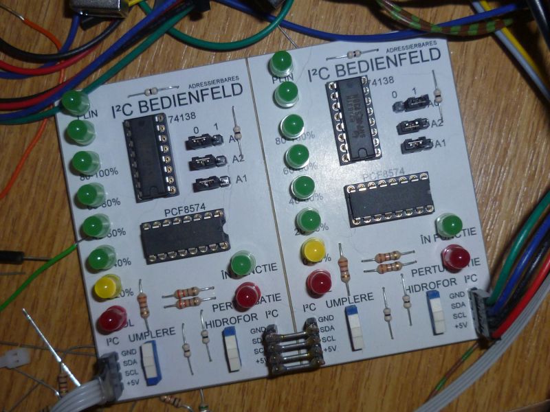

von Christian M. (Gast)
Alternative: Auf Etikette ausdrucken, aufkleben, durchstechen, fertig!
Gruss Chregu
