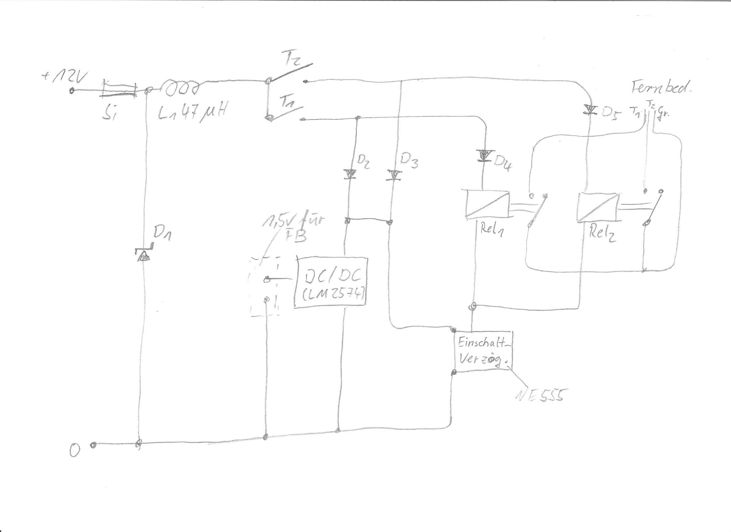

Hallo, ich bin neu hier und verstehe nur wenig von Elektronik. Nun hoffe
ich auf eure Hilfe.
Die Aufgabe: Ich möchte für mein Motorrad eine Fernbedienung fürs
Garagentor bauen. Die Fernbedienung soll zwei Funkkanäle haben und von
der Bordspannung gespeist werden. Die Bordspannung soll aber nur
anliegen wenn die Fernbedienung aktiv ist, also einer der beiden Taster
geschlossen ist.
Mein Lösungsansatz: Ich habe einen Spannungsregler  mit einem LM2574
aufgebaut, mit einem Eingangsfilter aus Spule und Z-Diode versehen und
an die Platine einer vorhandenen Fernbedienung angeschlossen. Die
Tastenfunktion wird potentialfrei von zwei Relais übernommen, von denen
je eines zeitgleich mit dem Spannungsregler Strom erhielt. Bei einer
ersten Funktionsprüfung stellte sich heraus, dass man so die
Fernbedienung zurücksetzt und sie anschließend am Empfänger neu
angelernt werden muss. Die Spannung an der Fernbedienung muss erst ca.
eine Sekunde anliegen, bevor ein Relais schließ. Also habe ich für die
Relais eine Einschaltverzögerung aus einem NE555 nach diesem Schaltplan
aufgebaut.
http://www.dieelektronikerseite.de/Circuits/Zeitrelais,%20Einschaltverzoegert.htm

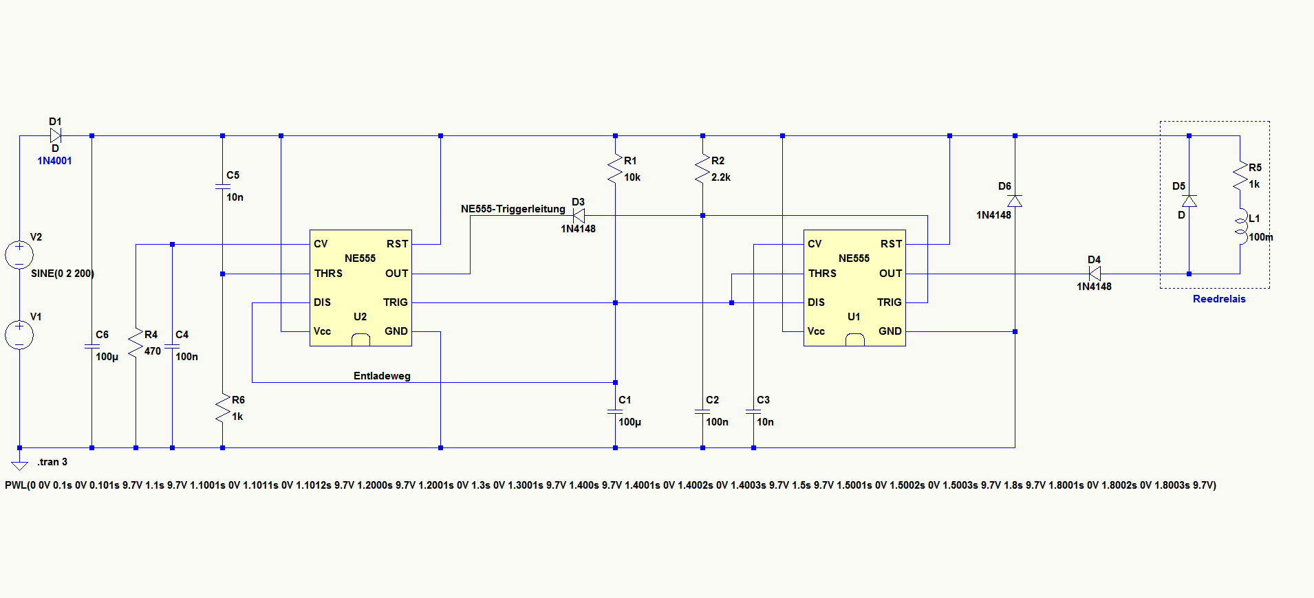

Das Problem: Die Einschaltverzögerung retriggert nicht. Das bedeutet,
dass die Einschaltverzögerung bei kurzzeitiger erneuter Betätigung oder
versehentlicher Mehrfachbetätigung, deutliche geringer ist und die
Fernbedienung resetet wird. Der Elko entlädt sich erst nach einigen
Sekunden. Wie kann ich die Schaltung so ändern, dass nach jedem
Tastendruck die Einschaltverzögerung die komplette eingestellte Zeit
durchläuft. Das Ganze soll auch bei sehr kurz hintereinander folgenden
Betätigungen, z.B. Tasterprellen, funktionieren.
Kann jemand helfen? Unter Umständen ist auch der NE555 nicht die
richtige Lösung. Bin da für alles offen, nur klein muss es sein, da der
Platz begrenzt ist.

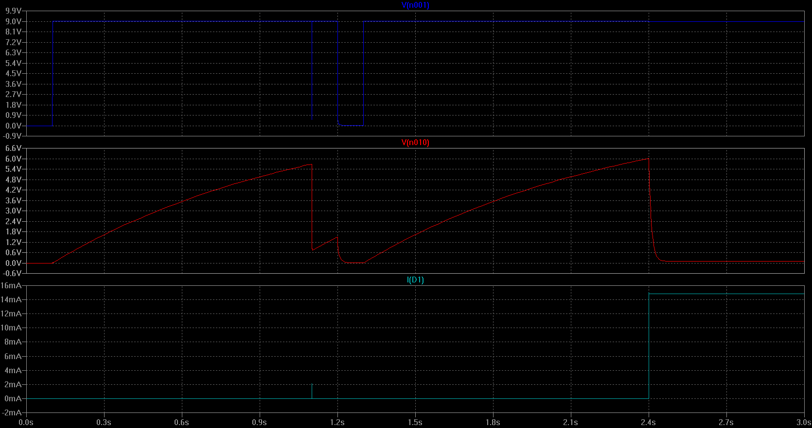

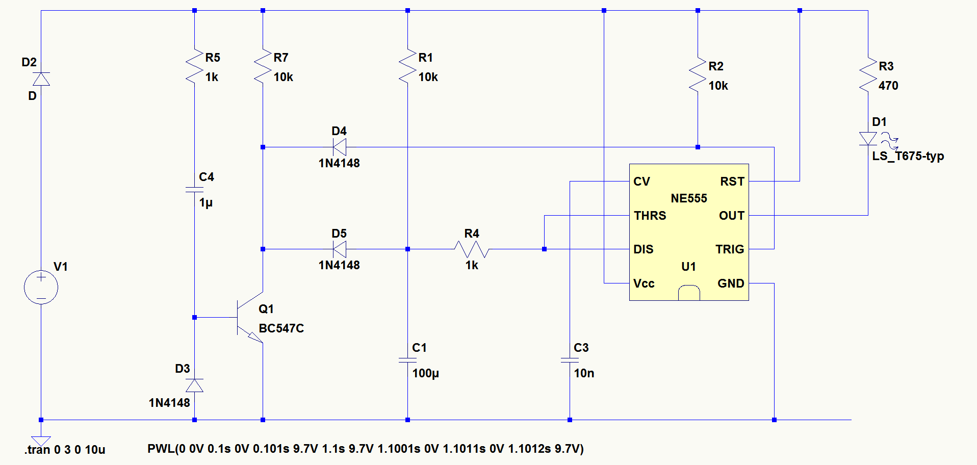

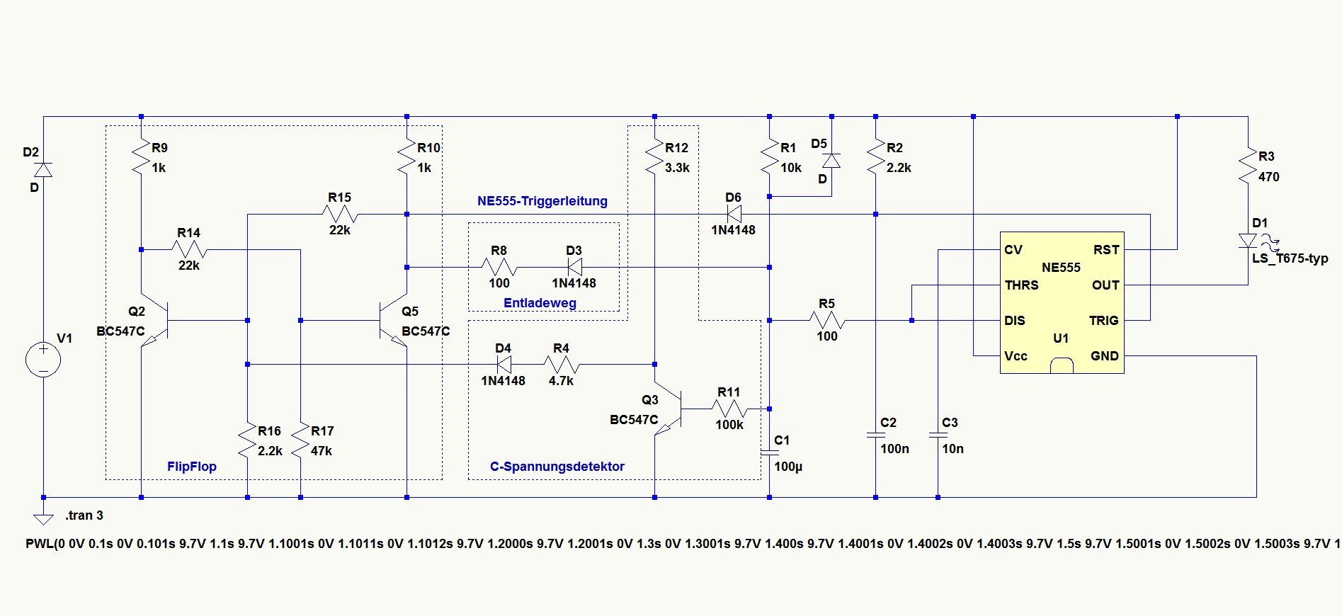

von Andreas S. (igel1)
Hallo Jörg,
ich habe Deine Schaltung einmal mit LTspice simuliert und auf
Retriggerung nach kurzen Spannungseinbrüchen optimiert.
Das Ergebnis findest Du im Anhang:
Knackpunkt ist C1, der nach einem Spannungseinbruch schnellstmöglich
entladen werden muß, damit das Monoflop quasi zurückgesetzt wird.
Das erledigt Q1, der über R5 und C4 bei einem Spannungsanstieg
einen Stromimpuls auf seine Basis bekommt und somit C1 über D5 entlädt.
Das passiert in <1ms, weshalb bereits Spannungseinbrüche unter 1ms
zu einem Neustart/Rücksetzen der Verzögerungszeit führen.
Ich nehme einfach einmal an, dass Deine Fernbedienung kürzere
Spannungseinbrüche als 1ms sowieso nicht wahrnimmt (wenn doch
-> einfach kleinen Kondensator plus Schutzwiderstand parallelschalten).
Damit auch der Trigger nach einem Versorgungsspannungseinbruch
direkt wieder auslöst, wird der Triggereingang des NE555 ebenfalls
über D4 und Q1 kurzzeitig auf Masse gelegt.
Die Simulation kannst Du selber testen - *.asc-File liegt bei.

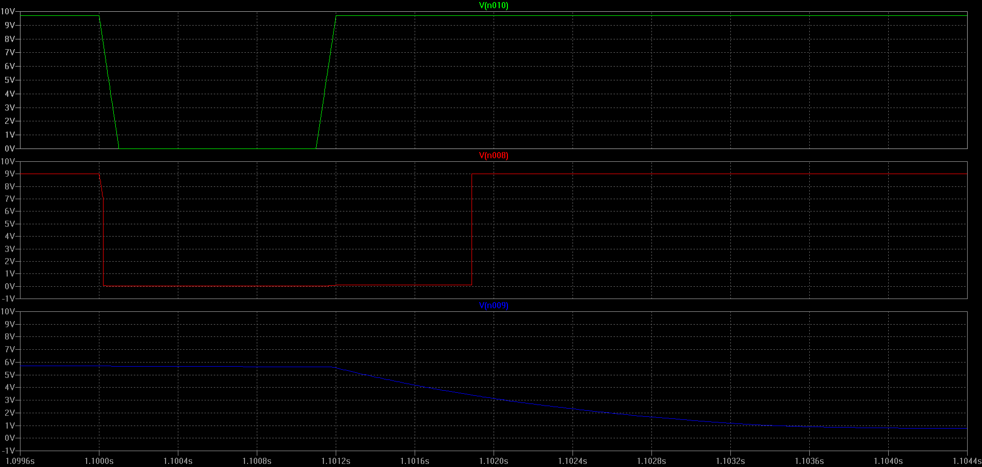

Erläuterung zum Signalverlauf:
- Grün:  Versorungsspannung,
- Rot:   Ausgangsspannung,
- Blau:  Spannung an C1
Funktioniert in Realität hoffentlich ebenfalls.
Kleine Simulationsunsicherheit: nach einem kurzen Spannungseinbruch
schaltet der NE555 den Ausgang für <1 ms LOW, bevor er wieder HIGH
geht. Bin mir nicht ganz sicher, ob das in Realität genauso aussieht.
Viele Grüße
Igel1
von Jörg (Gast)
Vielen Dank !!! Werd es auf jeden Fall ausprobieren.
Hat D2 noch eine andere Funktion als den Verpolung sschutz?
Gruß Jörg
V2 und D2 bilden zusammen eine "Simulationskrücke":
Ohne D2 würden bei V2=0 Volt die Versorgungsleitung und GND
kurzgeschlossen - das entspricht jedoch nicht der Realität,
in der Du die Schaltung per Taster von der Betriebsspannung
trennst und wo kein Strom mehr "rückfließt".
Denselben  Effekt erreiche ich durch die Kombination V2 und D2.
Igel1

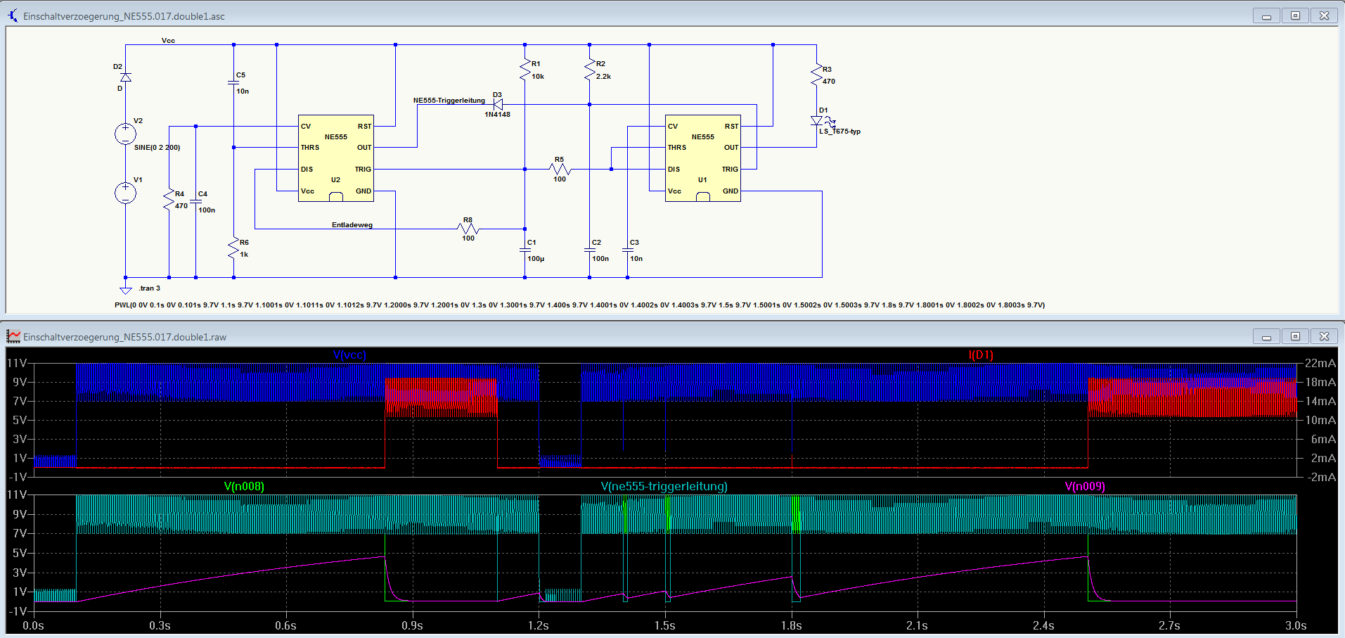

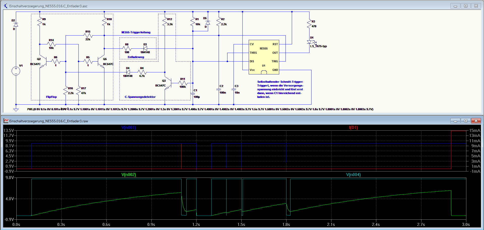

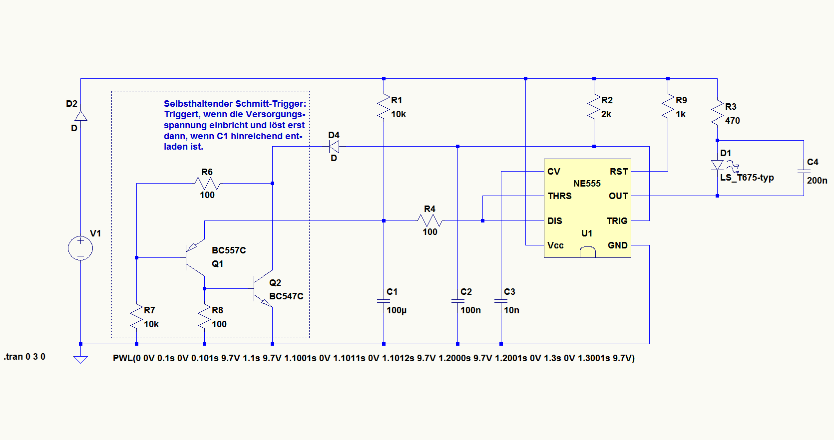

Hi Jörg,
ich habe gerade nochmals nachgedacht:
Was meine Simulation nicht berücksichtigt hat, das sind
Spannungsspitzen auf der Versorgungsspannung, wie sie im
KfZ-Netz auftreten.
Diese Spannungsschwankungen führen aber dazu, dass Q1 bei
jeder steigenden Flanke durchschalten wird und somit C1
ständig entladen wird.
Kurzum: ich glaube selber nicht mehr so richtig an meinen Ansatz ...
Alternativ hatte ich einmal versucht, in der Originalschaltung
R1 (also den Widerstand, über den der NE555 den Kondensator C1
entlädt) deutlich zu verkleinern.
Da ein bipolarer NE555 bis zu 200mA an seinem Discharge-Eingang
aufnehmen kann (die CMOS Version des NE555 schafft nur 100mA),
habe ich den Widerstand von 1k auf 100 Ohm reduziert.
In der Simulation gab auch das gute Werte, weil sich dann beim
Abschalten der Versorgung offenbar C1 via R1 über den NE555
entladen hat - ob das in der Realität ebenfalls funktioniert,
müßte man testen (ich habe kleine Zweifel).
Alternativ könntest Du vielleicht einmal im Umfeld "Verstärker"
oder "Lautsprecher" suchen - die HiFi-Freunde haben nämlich exakt
dasselbe Problem und ich weiß, dass dort früher gute Einschalt-
verzögerungen existieren, die das "Retrigger" - Problem berück-
sichtigten.
Viele Grüße
Igel1
von Stefan F. (Gast)
Hast du schon meinen Vorschlag ausprobiert?

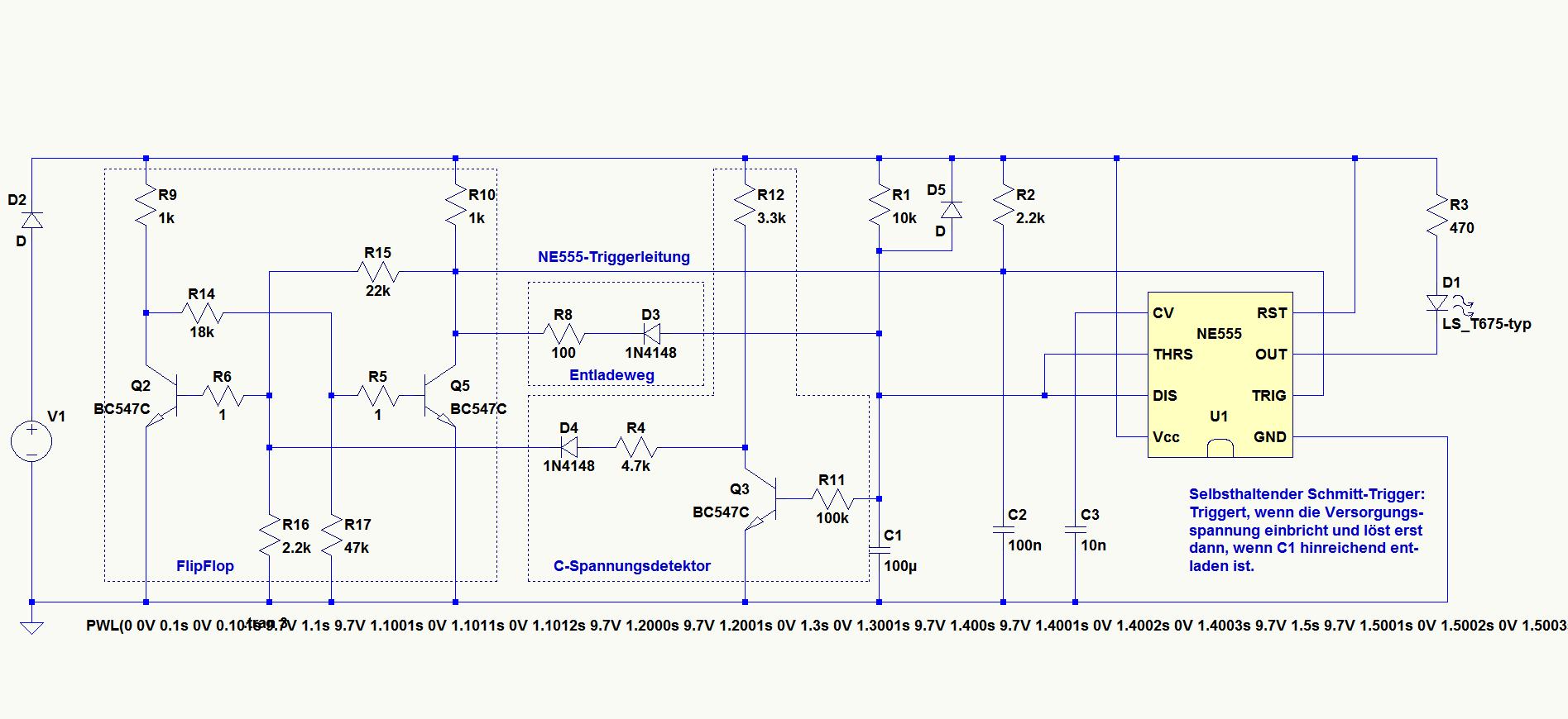

Hallo Jörg,
den Vorschlag von Stefan Us finde ich ebenfalls gut.
Du solltest ihn mit meinem Vorschlag einer Verkleinerung
von R1 (Bezeichnung lt. Originalschaltung) auf 100 Ohm
einmal ausprobieren (wenn Du die CMOS-Variante des NE555
einsetzt, so nimm bitte 200 Ohm).
Vielleicht reicht Dir das Ergebnis dann schon.
Wenn nicht, so habe ich die Schaltung nochmals runderneuert
und schlage die anliegende Version vor:
Dort wird bei einem Spannungseinbruch der Versorgung
ein 2-Transistor-Schmitt-Trigger ausgelöst, der den
Timer-Kondensator C1 schön leersaugt.
Das passiert ebenfalls, wenn die Versorgungsspannung nur
sehr kurz ausfällt - der NE555 wird so jedesmal von neuem
gestartet. Du kannst also X-Mal in beliebigen Abständen
auf den Knopf drücken - die Schaltung stellt sicher, dass
der Ausgang erst dann Strom erhält, wenn die Versorgungs-
spannung >1s anlag.
Die Simulation zeigt einen Spannungsausfall von 1ms kurz
vor Auslösen des NE555-Intervalls und einen weiteren von
100ms relativ weit vorne im Ladeintervall. Beide Ausfälle
führen zu einem "Rücksetzen/Retriggern" des NE555.
Soweit die Simulation - trotzdem würde mich die Praxis-
tauglichkeit der Schaltung im rauhen KfZ-Netz sehr
interessieren.
Viele Grüße
Igel1

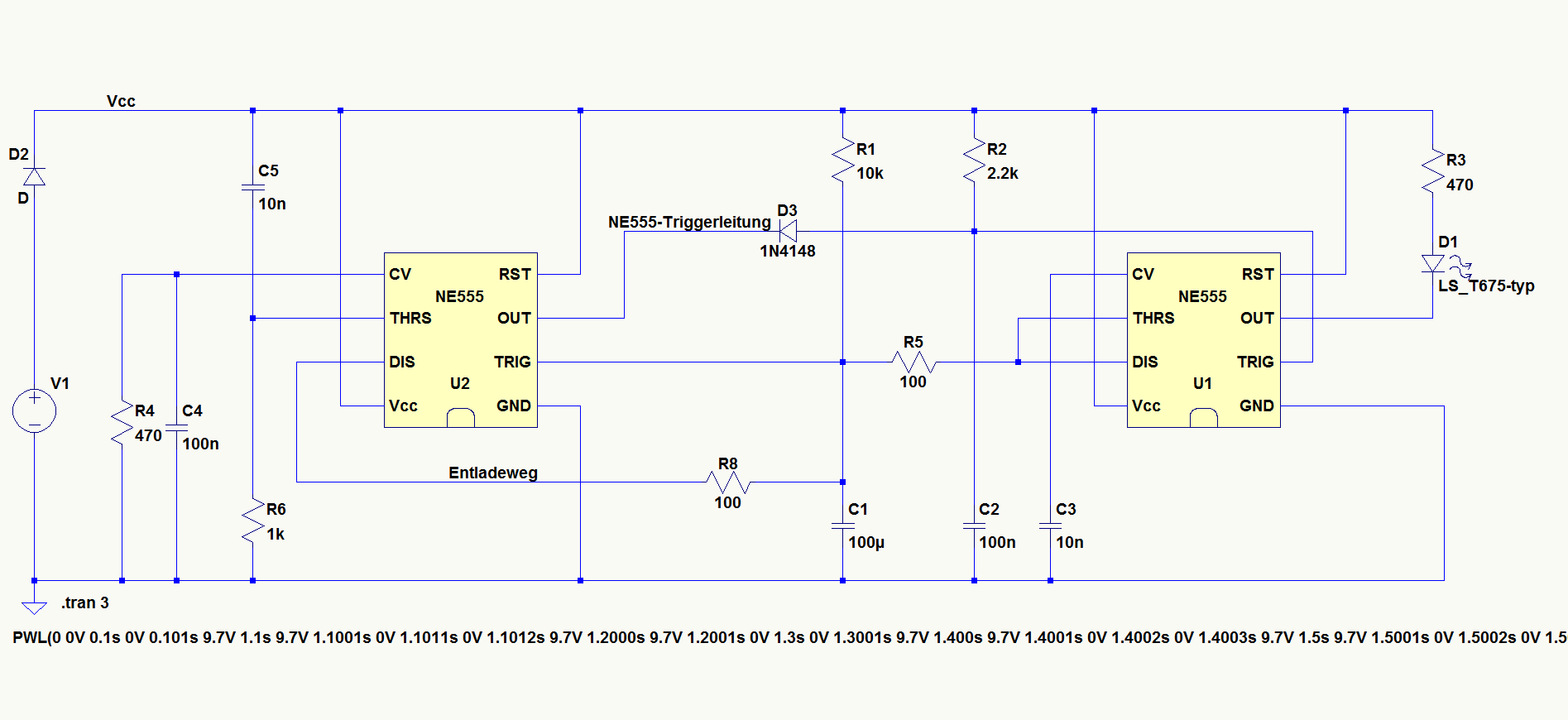

von Jörg (Gast)
@ Igel1
Hatte deinen letzten Post noch nicht gelesen. Das mit dem
Transistor-Schmitt-Trigger gefällt mir gut.
Aber wäre es nicht möglich, den Schmitt-Trigger mit einem zweiten NE555

von Jörg (Gast)
Am Anfang stand die Idee, nur einen Spannungsregler für die
Stromversorgung der Fernbedienung zu bauen und die Kabel für die Taster
bis zum Lenker zu führen. Nach dem ich mich etwas mit dem Thema
beschäftigt hatte und mir gesagt wurde, das so ein DC/DC Wandler zum
einen Probleme mit der unsauberen Bordspannung haben kann, zum anderen
unter ungünstigen Bedingungen auch als Störsender fungiert, habe ich
mich entschieden, den Spannungsregler nur kurzzeitig einzuschalten, wenn
der Toröffner aktiviert werden soll. So entstand die Idee, mit jedem der
beiden Taster den Spannungsregler zu aktivieren und je einen Kontakt der
Fernbedienung zu schalten.
Optokoppler fand ich auch reizvoll, da ohne mechanisch bewegte Teile.
Andere hatten aber Probleme mit der zuverlässigen Funktion bei dieser
Art der Anwendung. Im Netz wurde die Vermutung geäußert, dass die Taster
mancher Funkfernbedienungen nicht durch einen Transistor steuerbar sind.
So habe ich mich von vornherein, ohne das weiter zu hinterfragen, für
Relais entschieden, auch da ich von Elektromechanik etwas mehr verstehe.
Ich verwende kleine RED-Relais, da die verhältnismäßig
Erschütterungsfest sind (mit eingebauter Freilaufdiode). So ist die
unsaubere KFZ Spannung in jedem Fall von der Fernbedienung weggehalten.
Für die Spannungsversorgung verwende ich den LM2574HV-ADJ, da ich keinen
Festspannungsregler für 1,5V gefunden habe. Er versorgt nur die
Fernbedienung, da der NE555 und die Relais nicht mit 1,5V auskommen. Für
die Beschaltung hab ich mich an das Datenblatt S.13 gehalten
Ein Fehler ist mir noch Aufgefallen. Ich betreibe die
Einschaltverzögerung nicht mit 9V wie im Originalplan, sondern mit der
12V Bordspannung. Als Eingangsfilter dienen nur eine Spule und eine
Z-Diode.
Anbei eine „schnelle Handskizze“ mit dem Übersichtsplan.
Hi Jörg,
bitte prüfe nochmals ganz genau, ob Deine Schaltung wirklich so
aussieht, wie im Anhang Deines letzten Posts dokumentiert.
Mir scheinen da ein paar Ungereimtheiten enthalten zu sein:
Z-Diode VOR der Spule?  (Nicht hinter der Drosselspule?)
Dioden VOR den Relais?  (Nicht parallel als Freilaufdiode?)
Bitte nenne auch die genaue Bezeichnung der verwendeten Fernbedienung
Hallo Jörg,
anbei ein paar Anpassungen, zu denen ich Dir raten würde:
- die Z-Diode sollte hinter die Drossel, denn die Drossel
  wird den Strom weitertreiben wollen, wenn die Schalter
  geöffnet werden -> ein Schaltfunke entsteht.
- außerdem würde ich noch einen Kondensator spendieren, um
  die Spannung hinter der Drossel weiter zu glätten.
- an der Spule eines jedes Relais solltest Du Freilaufdioden
  spendieren, jeweils eine 1N4148 reicht vollkommen.
- ich kenne Deinen Relaisstrom nicht, aber prüfe, ob Dein NE555
  auch dann überlebt, wenn irgendjemand einmal beide Taster
  drückt und beide Relais angesteuert werden.
In Deiner Schaltung hängt der NE555 mehr oder weniger direkt
am ungeregelten Bordnetz. Das kann funktionieren, muss aber
nicht unbedingt funktionieren wegen des in meinem vorigen Post
beschriebenen "Schaltschwellenproblems".
Ich würde daher evtl. eine Modifikation der Schaltung vorschlagen:
Nimm den LM2574 (eigentlich würde es auch ein viel einfacherer
Spannungsregler tun - z.B. ein LM317 oder ein LM7809 oder Ähnliches)
und erzeuge damit z.B. eine 9V Spannung. (an dieser Stelle bin
ich leicht unsicher, ob Dein Bordnetz stets >12V liefert, sonst
nimmst Du halt eine niedrigere Spannung, damit ca. 3V zum Regeln
für den Regler übrigbleiben).
Daran hängst Du dann Deinen NE555 - und schon hast Du 10 Sorgen
weniger.

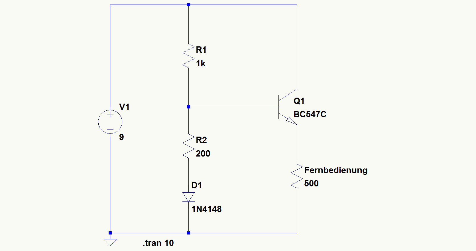

Aber was tun mit dem Handsender?
Normalerweise benötigen Handsender super wenig Strom (bitte miß
das einmal aus und schreibe hier den mA-Wert bei gedrücktem &
ungedrücktem Taster).
Daher könnte es ausreichen, wenn Du Deine 1,5V für die Fernbedienung
aus der angehängten Super-Easy-Schaltung gewinnst.
Noch sicherer (weil temperaturunabhängiger) wäre allerdings ein
Festpannungsregler Deiner Wahl:
https://www.mikrocontroller.net/articles/Standardbauelemente#Analog
Z.B. (der kleine LM317 im TO92 Gehäuse für 19Ct bei Reichelt genügt):
http://cdn-reichelt.de/documents/datenblatt/A200/LM317L-FAI.pdf
Achtung: der benötigt 10mA, damit er richtig regelt - notfalls also
150 Ohm parallel zur Fernbedienung schalten.
Mit dieser Konstellation solltest Du dann auf der absolut sicheren
Seite sein:  NE555 hängt an geregelter Spannung und Fernbedienung
ebenfalls.
Viele Grüße
Igel1
von Jörg (Gast)
Die Z-Diode sitzt auch hinter der Spule. Hier habe ich mich beim
skizzieren vertan.
Die Freilaufdioden der Relais sind im Relaisgehäuse integriert und nicht
dargestellt. D4 und D5 vor den Relais habe ich nur aus Sorge vor
Übertragungen von Strömen über die Relaisspulen vorgesehen.
Die Fernbedienung ist eine HS5BS von Hörmann.  Schaltpläne sind nicht
verfügbar, die Stromaufnahme ist gering. Messung reiche ich nach.
Hallo Jörg,
Täräää - Überraschung:
Schau mal, was ich gebastelt habe (siehe Bild).
Und jetzt darfst Du raten, ob die Schaltung
 "out of the box" bzw. "out of the simulation"
funktioniert hat, oder nicht.
Viele Grüße
Igel1
PS: wow - 200mA beim Senden - so viel hätte ich nicht erwartet.

von Jörg (Gast)
Klasse, super und vielen Dank
Ist das die Schaltung mit dem Schmitt-Trigger wie zuvor gepostet?
Den Elko wollte ich verkleinern um die Entladezeit zu verkürzen und
Platz zu sparen. Ausgeglichen werden sollte das, um wieder auf dieselbe
Verzögerungszeit zukommen, durch Verdopplung von R1, für den ich ohnehin
ein Poti verwende. Sollte machbar sein oder?
Welche Funktion hat C4.
Weshalb ist R9 notwendig? Bisher lag hier die Eingangsspannung an.

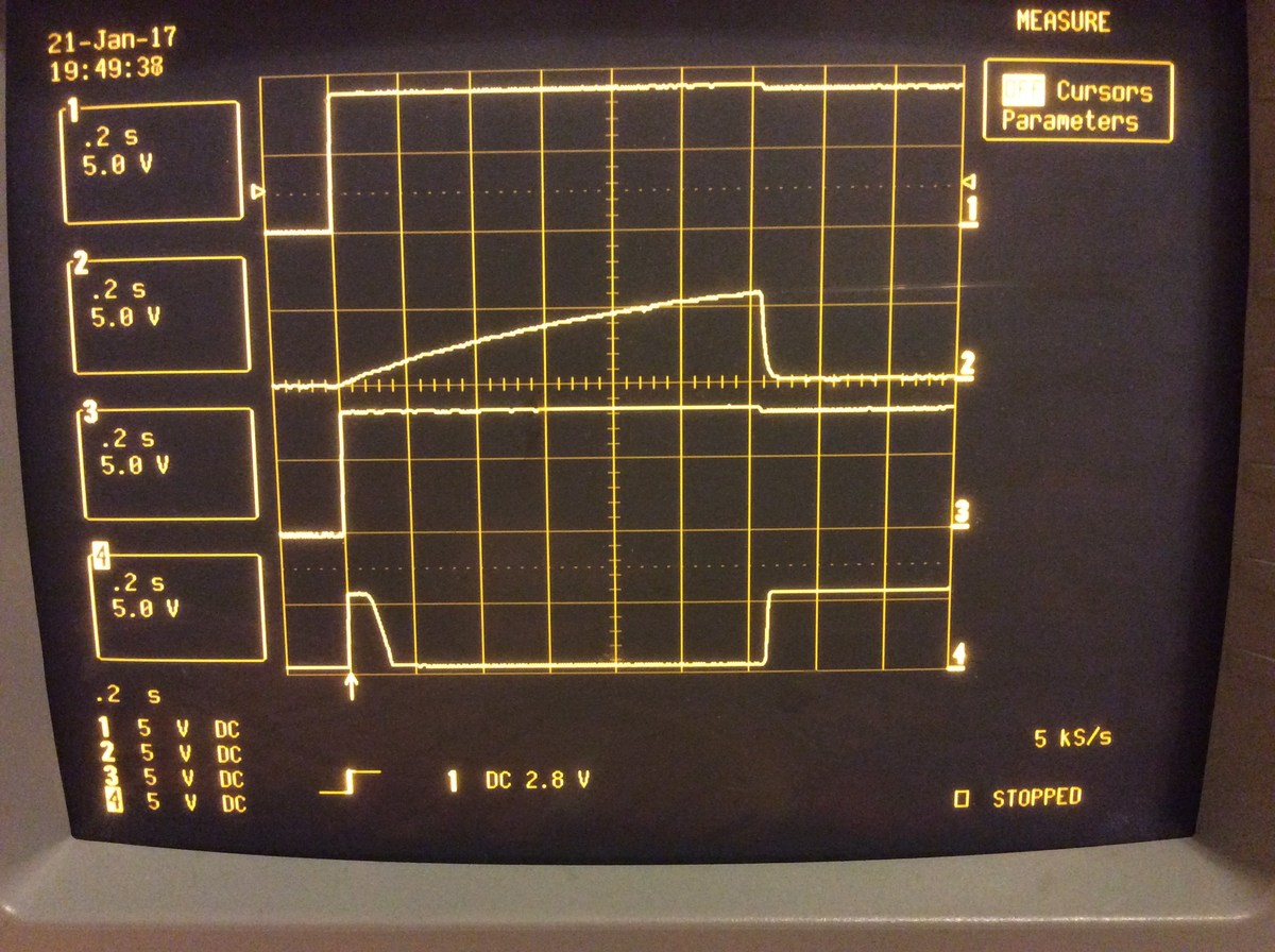

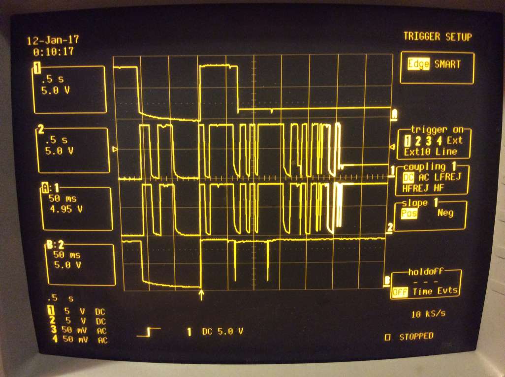

Ansonsten habe ich alles rückgebaut und die Schaltung im Anhang
einmal für Jörg getestet.
Ergebnis: deuuutlich besser als die Originalschaltung aber
auch noch nicht vollständig perfekt.
Es gibt nach wie vor nach Situationen, in denen man mit etwas
Schalter-Gelicker den NE555 dazu bringen kann, vorzeitig den
Ausgang auf LOW zu schalten. Mehr Mutwilligkeit als in der
Originalschaltung gehört aber in jedem Fall dazu. Will sagen:
im Normalfall funktioniert die Schaltung, wie sie soll.
Das Oszi-Bild im Anhang zeigt so einen provozierten Fall:
- 3. Signal von oben: Spannung hinter dem Schalter
- 2. Signal von oben: Spannung an der Anode der LED vor PIN3 des NE555
- 1. Signal von oben = Zoom des 2. Signals von oben
- 4. Signal von oben = Zoom des 3. Signals von oben
Man sieht im gezoomten Bereich ganz rechts von Signal 2 (also an der
Anode der LED):  die Spannung liegt bei weitem noch keine Sekunde an
und trotzdem schaltet der NE555 schon auf LOW und die LED bekommt
ihre ca. 1,6V Durchlassspannung.

Kurzer Zwischenstand:
Habe heute morgen meine Schaltung mit dem Schmitt-Trigger getestet
(vgl.: Beitrag "Re: Einschaltversögerung retriggern").
Ergebnis: nicht besser als die im letzten Post untersuchte Schaltung -
auch hier gelang es mir mit ein wenig Schalter-Geklickere, die
LED zu bestromen, ohne dass vorab 1 Sekunden zwischen Tasterschluss
und LOW am Output von NE555 vergangen war.
zwischen meinem letzten Post und diesem Post liegen 6 Tage und ca. 10
Schaltungsentwürfe, die allesamt bereits in LTspice nicht
funktionierten.
Entwurf Nr. 11 bringt nun endlich Hoffnung, dass es mit dem NE555 und
etwas Zusatzbeschaltung doch funktionieren könnte, ein retriggerbares
Power-ON Delay zu bauen (ja, ich weiss, mit anderen Ansätzen geht's
viel einfacher, aber ich habe nun mal den Ehrgeiz, es mit dem NE555
hinzubekommen).
Das Problem beim NE555 ist der geladene Kondensator, der bei
Versorgungsspannungseinbrüchen stets zur Auslösung des NE555 führt.
Den Mechanismus, der dann zieht, hatte ich bereits weiter oben
beschrieben.
Hier mein Ansatz:
- Die Grundüberlegung ist ganz simpel (im Nachhinein erscheint ja
  immer alles simpel): Nach einem Spannungseinbruch muß der Kondensator
  von einer Hilfsschaltung zunächst sauber entladen werden, bevor der
  Timervorgang des NE555 neu gestartet werden darf.
- Und genau das erledigt das zusätzliche Gemüse:
  Die zwei Transistoren links in der Schaltung bilden ein Flip-Flop,
  das nach einem Spannungseinbruch die "NE555-Triggerleitung" auf LOW
  legt. Über den "Entladeweg" wird dann auch C1 entladen.
- Damit die Story nicht an dieser Stelle zu Ende ist (weil C1 nun
  dauerhaft auf LOW gehalten wird), gibt es den Schaltungspart
  "C-Spannungsdetektor", der im Falle eines entladenen Kondensators
  C1 das Flip-Flop setzt und somit die "NE555-Triggerleitung" auf
  HIGH bringt.
- Damit wird der NE555 getriggert und gleichzeitig der Entladevorgang
  beendet. Die Folge: der Ladevorgang von C1 via R1 kann beginnen
  und die Zeitmessung über den NE555 startet.
In der Theorie funktioniert das alles ganz gut:
- Im Signalverlauf habe ich mehrere Spannungseinbrüche von jeweils
  ca. 0,3ms Dauer simuliert. Sie passieren zu ganz unterschiedlichen
  Ladephasen des Kondensators.
  Blau:  Versorgungsspannung (mit 5 Spannungseinbrüchen)
  Rot:   Strom durch die LED am Ausgang des NE555
  Grün:  Spannung am Kondensator C1
  Türkis: Spannung am Ausgang des Flip-Flops (="NE555-Triggerleitung")
- Zu sehen ist sehr schön: wenn ein Spannungseinbruch passiert und
  der Kondensator ist zu diesem Zeitpunkt bereits über ca. 1V
  aufgeladen, so wird das Flip-Flop nach Widerherstellung der
  Versorgungsspannung getriggert und es folgt anschließend erst
  einmal eine Entladephase für den Kondensator.
- Erst wenn die Entladephase abgeschlossen ist (bei ca. 1V an C1),
  wird das Flip-Flop zurückgesetzt und das Timer-Vorgang über den
  NE555 getriggert.
Bleibt nur noch die spannenden Frage:
Wird das auch in der Praxis funktionieren?
Die Auflösung kommt demnächst in diesem Kino ...
Viele Grüße
Igel1

PPS: Vielleicht könnte man das Flip-Flop auch mit einem zweiten
     NE555 abbilden und somit einen NE556 platzsparend einsetzen,
     aber darüber mache ich mir jetzt erst einmal keinen Kopf.

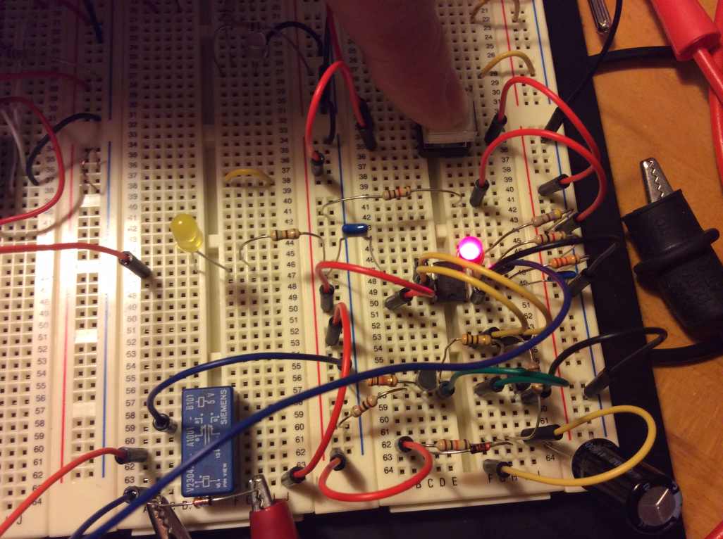

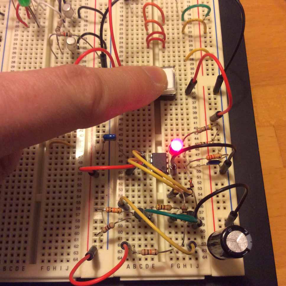

Überraschung, Überraschung - die Schaltung aus meinem Post
von 11:38 Uhr funktioniert nur in LTspice, aber nicht in "Real":
Ein Druck auf den Taster führte jedesmal zum Einschalten der LED.
So ist das mit Theorie und Praxis ...
Zum Glück war der Fehler schnell gefunden:
C2 ist beim Einschalten leer und zieht den Kollektor von Q5 und
somit auch die Basis von Q2 gegen GND. Das Flip-Flop fällt somit
direkt beim Start in einen Zustand, aus dem es sich nicht mehr
befreien kann und triggert vorzeitig den NE555.
Eine Diode (D6) in der NE555-Triggerleitung hat das Problem
schnell behoben.
Im Anhang findet Ihr die Schaltung, wie sie auf meinem Steckbrett
aufgebaut ist. Sicherlich ist sie noch nicht fertigoptimiert,
aber das Grundprinzip steht.
Erste Versuche machen einen ganz guten Eindruck - Tasterklickern
führt erstmals nicht mehr zu vorzeitigem Auslösen.
Der Härtetest steht aber noch aus.
@Jörg: wenn ich die Funktionsweise der Schaltung nochmals näher
erläutern soll, so sage einfach Bescheid. Im Anhang findest Du
ebenfalls die LTspice-File - damit kannst Du die Schaltung nach
Herzenslust analysieren und optimieren.
Viele Grüße
Igel1

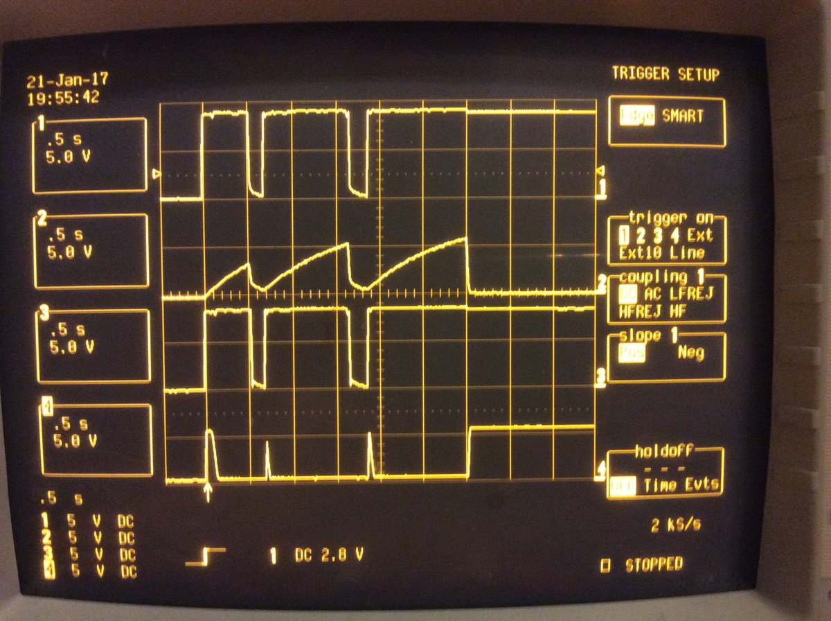

Inzwischen habe ich die Schaltung übrigens nochmals näher getestet.
Ergebnis: sieht gut aus. Auch bei den seltsamsten Tastersequenzen
kam sie nicht aus dem Tritt.
Hier ein Video meiner Tests (160 MB):
https://www.dropbox.com/s/j29qo2vqpjatnkx/Datei%2021.01.17%2019%2048%2050.mov?dl=0
Bitte nicht ärgern, aber das Video wird nicht lange im Netz stehen,
weil ich den Platz in meiner Dropbox benötige.

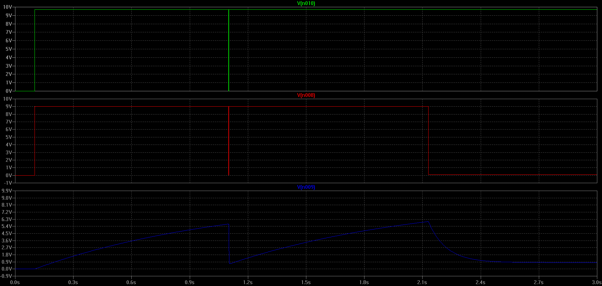

Gesagt, getan: das Transistor-Flip-Flop samt C-Spannungsdetektor
lassen sich auch durch einen weiteren NE555 ersetzen - siehe
Schaltung im Anhang.
Jörg wird es besonders freuen, das diese Schaltung viel weniger
Zusatzbauteile benötigt als die Transistor-Flip-Flop-Version aus
meinen vorigen Posts.
Die beiden 100 Ohm Entladewiderstände können sogar ebenfalls
entfallen - ich habe sie nur eingebaut, damit man das Entladen
des Kondensators C1 schön in der Simulation sehen kann.
Der Grundgedanke bei der Schaltung war, dass der NE555 ja sowieso
ein RS-Flip-Flop enthält und man dieses Flip-Flop eigentlich als
Ersatz für das Transitor-Flip-Flop verwenden können sollte.
Und das hat dann tatsächlich auch funktioniert.
Etwas problematisch könnte die "Reset-Schaltung" aus C5 und R6 werden:
Damit wird der linke NE555 nach einem Spannungsanstieg zurückgesetzt.
Das bewirkt, dass die "NE555-Triggerleitung" auf LOW und der
Kondensator C1 entladen wird. Erst wenn C1 unter 1/2 CV gefallen ist,
wird der linke NE555 über seinen Triggereingang gesetzt.
Das wiederum beendet die Entladung, setzt die "NE555-Triggerleitung"
auf HIGH und startet somit den rechten NE555.
Das Problematische an C5 und R6 könnten Spannungsspitzen auf der
Versorgungsspannung sein - sie würden den linken NE55I5 evtl. ebenfalls
zurücksetzen und somit den Timing-Vorgang neu starten.
Das führt zwar nicht zur vorzeitigen Bestromung der LED, ist aber
trotzdem unschön. Ob das wirklich so ist, muß die Praxis beweisen.
Auch diese Schaltung hat den Sprung von LTspice auf das Steckbrett
noch nicht geschafft, aber man kann sich ja auch an funktionierenden
Simulationen schön erfreuen - so lange, bis die Realität auf
dem Steckbrett (oder später gar an der Bordspannung) die schöne
Illusion zerstört :-)
Viele Grüße
Igel1
batman schrieb:
> Kfz-Bordspannung mit überlagerten Lima-Wellen kann man grob mit einer
> Festspannung in Reihe mit einer Sinus-Spannungsquelle simulieren.
Gesagt, getan.
Habe die Versorgungsspannung (9.7V vor der Diode) mit einer
Sinusspannung (2V Amplitude = 4V Spitze-Spitze, 200Hz) überlagert.
Die Simulation zeigt ein äußerst positives Ergebnis, nämlich
dass die Schaltung im  Prinzip noch immer funktioniert.
Das führt mich zu der kühnen Aussage, dass diese Schaltung eventuell
auch ohne Festspannungsregler hinter der Suppressorschaltung (ggf. mit
nur einem vorgeschalteten RC-Siebglied) betrieben werden könnte -
allerdings nur mit 3 gekreuzten Fingern ...
Selbstverständlich müssen dafür die Werte der Bauteile für 12V
angepaßt werden (ich habe hier ja alles auf 9V ausgelegt).
Da der NE555 lt. Datenblatt in einem Bereich von 5-18V funktioniert,
sollte eine solche Anpassung jedoch machbar sein.
Allerdings - das gilt es bei der Dimensionierung von R1*C1 zu beachten -
löst die Schaltung prinzipbedingt immer dann aus, wenn die Spannung
an C1 über 2/3 der Versorgungsspannung wächst. Und wenn gerade diese
Versorgungsspannung schwankt, so muß R1*C1 auf den niedrigsten zu
erwartenden Wert hin ausgelegt werden (daher beobachtet man im
angehängten Bild eine verkürzte Delay-Zeit).
Ursache ist die Schaltschwelle des rechten NE555, die 2/3 der
Spannung von Pin CV beträgt. Verändert sich die Versorgungsspannung
(in diesem Falle zwischen 7V und 11V), so verändert sich auch diese
Schaltschwelle:  9V an Vcc => 6V Vcv,  7V an Vcc => 4,7V an Vcv.
Somit ist verständlich, dass R1*C1 stets auf die "tiefste anzunehmende
Versorgungsspannung" ausgelegt sein sollte. Dabei hilft nicht die
übliche NE555-Formel (Intervallzeit = 1,1  R1  C1), weil bei dieser
Formel von einer konstanten Versorgungsspannung ausgegangen wird.
Vielmehr muß man davon ausgehen, dass der Kondensator z.B. bei
11V geladen wird und dann die Schaltung einen Abfall der Versorungs-
spannung (und somit auch der Schaltschwelle) erlebt. Auch dann sollte
die 1 Sekunde Auslösezeit nicht unterschritten werden.
Kurzum: man müßte vermutlich mit der am Motorrad angeschlossenen
Schaltung etwas experimentieren und R1, C1 vor Ort entsprechend
anpassen.
Ob Jörg nun mit dieser sicherlich suboptimalen, versorgungs-
spannungsabhängigen NE555-Doppelschaltung sein Glück versuchen will,
oder ob er doch lieber eine 4060-basierte Delay-Schaltung aufbauen
möchte, wird er selber entscheiden wollen.
Nach all dem Aufwand würde ich mich natürlich freuen, wenn Jörg hier
berichtet, wie er die Sache letztendlich löst - auch wenn's noch ein
Weilchen dauert - ich beobachte diesen Thread.
Viele Grüße
Igel1
Die Neugier war dann doch zu groß:  ich wollte auch ohne Jörgs
Rückmeldung wissen, ob die letzte Version der Schaltung mit
den zwei NE555 (können auch durch einen NE556 ersetzt werden)
funktioniert.
Ergebnis:  Läuft wie geschmiert!  (und sogar noch besser ...)
Spaßeshalber habe ich die Schaltung nicht nur bei 9V, sondern
auch einmal bei 5V und bei 15V ausprobiert.
Ergebnis:  Funktioniert bei 5V und bei 15V Versorgungsspannung.
Und die Zeitverzögerung ändert sich - trotz der massiv unter-
schiedlichen Versorgungsspannungen - nur marginal
(zwischen 1s und 1,2s).
Auch ist es mir trotz tollstem Taster-Klickern nicht gelungen,
ein vorzeitiges Triggern zu provozieren - stets ist die Zeit-
verzögerung ca. 1s.
Kurzum: aktuell schlägt die Schaltungen all meine Erwartungen
und ich bin selber überrascht.
Gerade den Punkt "kein vorzeitiges Triggern" möchte ich nochmals
100%ig  sicher überprüfen. Dafür muß ich mich allerdings erst
ausführlicher mit den 1.000.000 Triggermöglichkeiten meines
LeCroy-Scopes beschäftigen, um zielgenau vorzeitige Triggerevents
detektieren zu können (sprich: mein Scope muß genau dann triggern,
wenn das Intervall zwischen der positiven Flanke der Versorungsspannung
und der negativen Flanke des NE555-Out-Pins kleiner als 1s ist - nicht
ganz easy).
Viele Grüße
Igel1
