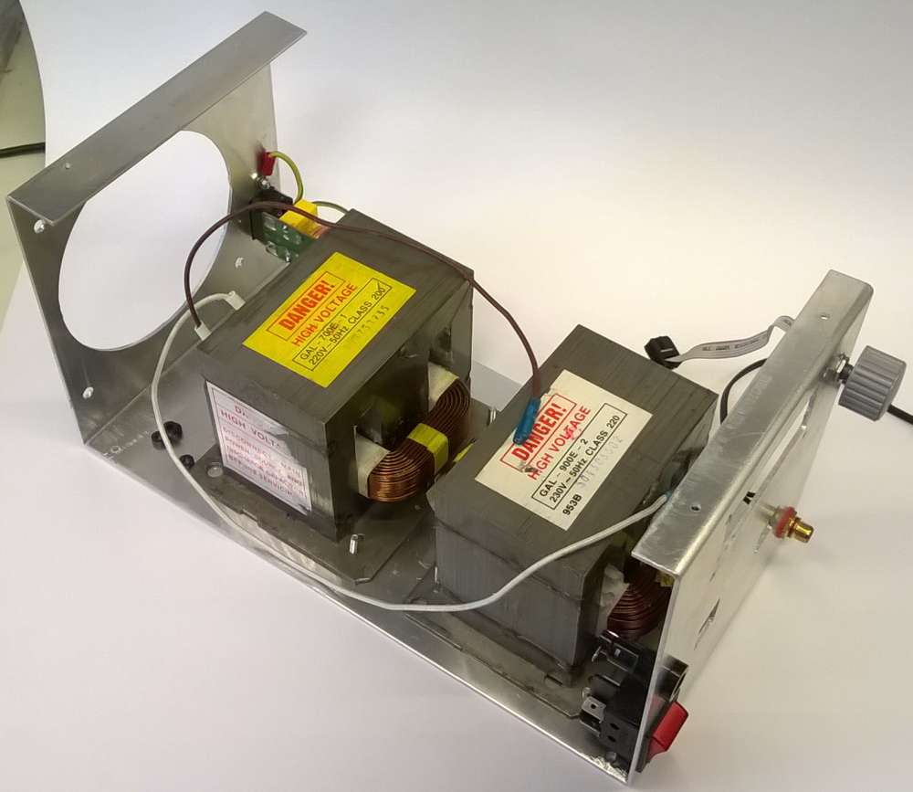

von Philipp M. (spannungsabfall)
im Internet findet man immer wieder Projekte bei denen aus alten
Mikrowellentrafos (engl. MOT) Punktschweißgeräte gebaut werden. Da ich
die Geräte cool und den Umgang mit großen Strömen an sich spannend
finde, habe ich mir auch so etwas gebaut. Dabei bin ich allerdings etwas
weiter gegangen als die meisten Projekte. Ich habe gleich zwei große
MOTs benutzt, eine Mikrocontrollersteuerung und eine Strommessung
eingebaut.
Über die Umsetztung des Projekts und wie man es schafft zwei massive
Trafos parallel zu starten ohne das die Haussicherung fliegt habe ich
einen kleinen Bericht geschrieben.

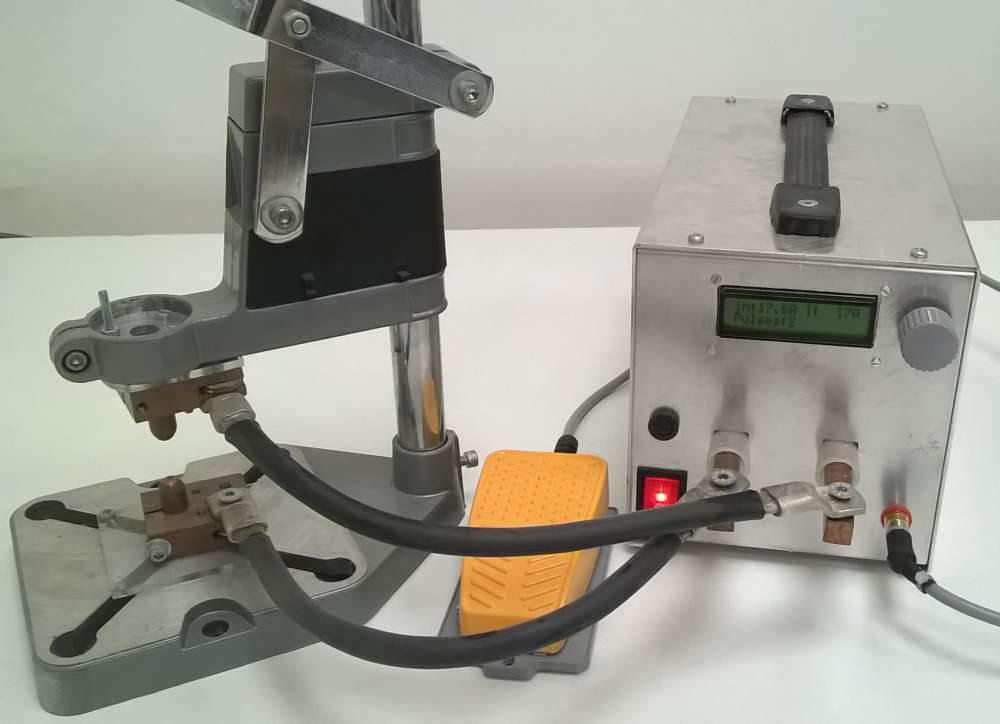

Wie der Titel sagt ist es mir, sofern ich meiner Strommessung halbwegs
trauen kann, gelungen, Stomstärken von bis zu 3500 A zu realisieren.
Grüße
Spannungsabfall
von ●DesIntegrator ●. (Firma: FULL PALATINSK) (desinfector) Benutzerseite
3500A?
in sekundärer Reihenschaltung?
wieviel Volt liegen denn beim Punktieren an?
Wie in dem Text grob beschriebn habe ich knapp unter 2 V
Leerlaufspannung.
Während der kurzen Pulse habe ich die Spannung bisher nicht messen
können. Ich denke schon, dass die einbricht, weil es sonst ja 7 kW
Leistung wären. Aber das Feuerwerk ist schon enorm und deutlich mehr als
das was mit dem einem Trafo und den 1000 A passiert ist. Und die 1000 A
habe ich mit einer Fluke Stromzange die bis 2 kA ging gemessen. Die
Zange habe ich auch benutzt um meine Rogowski-Schaltung zu kalibrieren.
Ach ja, 3500 A spitze also nur knapp 2500 A effektiv. Aber laut meinen
Recherchen ist der Spitzenstrom besonders wichtig fürs Punktschweißen.
Jup, die Trafos sind primär parallel und sekundär in Reihe geschaltet.
von Peter (Gast)
Daumen hoch! Schönes Projekt, vor allem das Gehäuse. Ich hatte mir mal
so etwas ähnliches gebaut (Spotter), aus einem elektrodenschweißtrafo.
Alles einfach gehalten, also ohne Elektronik, mit dickem Schütz
primärseitig geschaltet, keine Chance an einem 16A Automaten mit
B-Charakteristik ;)

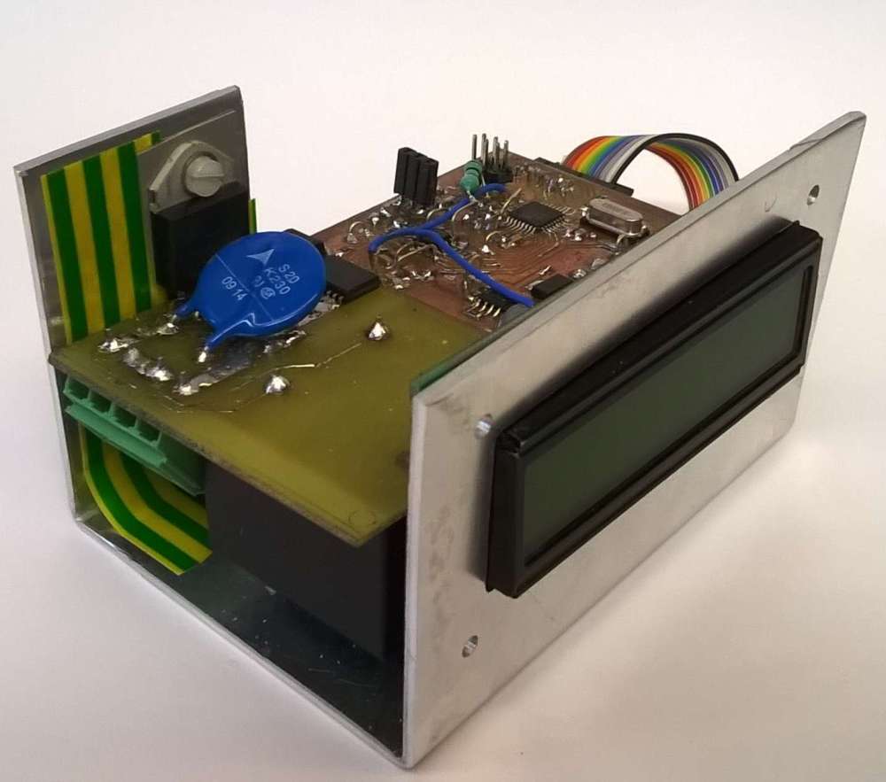

Ich habe in dem oben gezeigten Link keinen Plan der Steuerung gefunden,
oder iche blind?
Old-Papa
von Info (Gast)
> oder iche blind?
Ganz unten gibt es einen Download-Link auf
http://digital-nw.de/download/Schweisssteuerung.zip u.A. mit Eagle
Daten.
