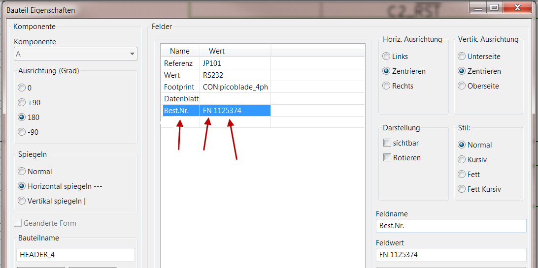

von il Conte (Gast)
Mampf F. schrieb:
> mir ist aufgefallen, dass ich zu jeder BOM, die ich aus KiCad exportiert
> habe, jedesmal alle Teile mit Bestellnummern neu raus suchen darf.
Ich check nicht ganz wie das bei dir läuft,
wir haben für uns folgenden Vorgehensweise gefunden:
Abgesehen vom 'Bröselzeug' (R's, C's)  sucht man beim 'desigen'
meistens bei den Katalog Distis was die so alles vorrätig haben,
man checkt die Datenblätter und die Preise.
Genau diese Bauteile werden dann eingesetzt.
Das ist dann der Zeitpunkt wo man im SCHALTPLANSYMBOL (durch
doppelklick)
die Bauteil Eigenschaft aufruft.
(Fals nicht vorhanden, wird ein Feld definiert mit dem Namen Best.Nr.)
Unter diesen Namen  wird die Bestellnummer vom K-Disti eingetragen.
Zum auseinander halten wird zusätzlich ein PREFIX vergeben
(z.B. FN für Farnell)
Man könnte auch für den Disti einen eigenen Feldnamen vergeben,
ebenso eine 2. Bestellnummer - der Fantasie sind hier keine Grenzen
gesetzt.
Bei Generieren der BOM werden diese Felder (bei entsprechender
Aktivierung)
dann alle ausgegeben (am besten als CSV).
Dies Listen lassen sich dann unter Excel bequem weiter bearbeiten.

Ah, das ist eine sehr gute Idee!
Was ich mich aber frage ... Kann man global jeder Komponente zusätzlich
2 Felder mit geben oder muss man bei jeder Komponente einzeln auf "Add
Fiel" klicken und dann das Feld umbennen?
*edit*: Habs gefunden :)
von Detlev T. (detlevt)
Das freut mich. Aber warum wird die Lösung nicht auch preisgegeben, so
dass andere auf der Suche (so wie ich) diese hier finden können und
nicht weiter suchen müssen.
Lösung: Das stellt man nicht im Bibliothekseditor, sondern im
Schaltplaneditor (EESchema) ein. Unter dem Menüpunkt
"Einstellungen/Einstellungen Schaltplaneditor" unter dem Tab "Vorlagen
Feldnamen"
