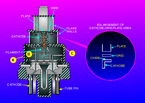

Hallo, ich möchte die Eignung von Glühkathoden aus Planar-Röhren als Elektronenquelle für einen Versuchsaufbau testen. Die ausgeschlachtete Kathode wird dabei als Elektronenquelle einer Elektronenkanone eingesetzt. Planar-Röhren sind vom Aufbau her die einzig dafür geeigneten. Daher nun meine Frage: Kann mir jemand eine gut verfügbare Planar-Röhre (Triode, Tetrode - Ist alles okay), die einen hohen Impulsstrom liefern kann, nennen? Ich selbst bin auf zwei für meine Zwecke interessant aussehende Röhren gestoßen: - 2C39: Sehr gut verfügbar, die Kathode könnte jedoch etwas klein sein. - GI-7B: Teurer und schwierigere Verfügbarkeit, die höhere Heizleistung als bei der 2C39 zeugt von einer größeren Kathode und das Datenblatt sagt, dass die Kathode 7.5A zu liefern vermag (10µs Impuls) - Das ist die Größenordnung die für mich interessant ist. Vielleicht gibt es ja einen Röhren-Enthusiasten der mir noch andere in Frage kommende Planar-Röhren nennen kann! Ich wäre sehr dankbar... Kurz gesagt werden gut verfügbare Planar-Röhren mit hoher Leistung gesucht. Beste Grüße Sascha

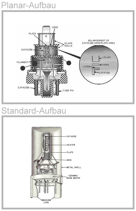

Danke für das Interesse soweit! Die 4CX10000 ist ja ein richiger Brocken! Aber ich bezweifle, dass sie in Planarbauweise aufgebaut ist, schau mal in den Anhang. Die meisten Röhren besitzen eine Kathode die ringsherum abstrahlt und vom Gitter wie ein Käfig umhüllt ist, um die Kathodenfläche zu maximieren. Bei den von mir gesuchten Planar-Röhren ist der Aufbau linear, die Kathode strahlt nur in eine Richtung ab. Siehe die Angehängten Bilder... Der Hintergrund ist folgender: Ich möchte den kompletten Kathoden/Gitter-Apparat der Röhre nutzen um einen schnell gepulsten Elektronenstrahl zu erzeugen. Kathode/Gitter werden dauerhaft auf hohem negativem Potential gehalten, in diesem Fall bis zu -30kV, und die Elektronenstrahl-Pakete mit einer Impulsdauer von ~100ns und einer Repetitionsrate von lediglich ~100Hz werden durch das pulsen des Gitters erzeugt. Die Anode wird natürlich komplett anders aussehen, der Elektronenstrahl soll ja extrahiert werden. Die Röhre würde in Schutzgasatmosphäre geöffnet und der hintere Teil mit Kathode und Gitter in einen Flansch eingelötet, welcher Teil der um diese Einheit herum konstruierten Elektronenkanone ist. Eine ordentliche Kathode herzustellen ist alles andere als trivial! Jene einer Elektronenröhre zu nutzen ist in meiner Situation vielversprechend. Hilfreiche Tipps sind weiterhin sehr willkommen!

Sascha W. schrieb: > 2C39: Sehr gut verfügbar, die Kathode könnte jedoch etwas klein sein. Genauer gesagt: 0,5cm². Höchstzulässiger Effektivstrom 175mA. "Als maximal zulässiger Scheitelwert des Kathodenstromes kann für die Röhren 2C39A und 2C39BA für eine Impulsdauer bis maximal 3µs ein Richtwert von 5A angenommen werden" (Telefunken Laborbuch III, 1963) Auf deutsch hießen die Dinger übrigens Scheibentrioden.

Wie wäre es mit einer GS31b oder GS35b? Hat einen planaren Aufbau und ist leicht und günstig beschaffbar. Pulsstrom liegt bei 15A. Bilder vom Innenleben gibt es hier: http://gs35b.com/gs35bvs8877.html http://w4emf.gs35b.com/gs-31/index.html

Hallo zusammen! Ich habe mich ja noch gar nicht zurückgemeldet... Es ist doch immer wieder erfreulich zu sehen wieviel sehr spezielles Fachwissen hier versammelt ist! Vielen Dank für die rege Beteiligung! Jörg, Du hast völlig recht mit den Elektronenstrahl-Verdampfern - Die haben eine einfache Wolframkathode, ein gewickelter Wolframdraht der auch einfach ausgetauscht werden kann. Dieser hat im kalten Zustand kein Problem mit Raumluft. Bei den Kathoden der Röhren handelt es sich dann aber wie erwähnt um Dispenser-Kathoden, welche mit Substanzen impregniert sind welche sich bei Luftkontakt zersetzen und die Kathode somit mehr oder weniger unbrauchbar machen - Jedenfalls wird sich keine attraktive Stromdichte mehr erreichen lassen. Das haben Andreas und ein paar andere hier auch gut beschrieben! Übrigens ja, ich arbeite in einer Glovebox. Warum ich Argon als Spülgas verwende, anstatt von Stickstoff? Weil eine Argonflasche da ist, eine Stickstoffflasche aber nicht. So groß ist der Verbrauch ja auch nicht. Man bekommt sehr schöne Elektronenquellen mit Kathode, Gitter, Wehneltzylinder, ... ja sogar gleich mit Hochvakuumflansch! Die hier sind wirklich klasse: http://www.cathode.com/c_guns.htm Mit so einer Kathode wären all meine Probleme gelöst. Allerdings sind sie nicht unbedingt günstig... Das war der Grund für mein Interesse Röhren umzuarbeiten und diese als Elektronenquellen mit vergleichbaren Leistungsdaten zu benutzen, im Heimlabor natürlich, nicht kommerziell. Ich habe mir alle von Euch vorgeschlagenen Röhren angeschaut! Dabei bin ich auf eine interessante Liste mit 2C39-Artigen gestoßen. In der gleichen Bauform gibt es speziell für den Impulsbetrieb ausgelegte Versionen, wie die 7211 / 7698 - Welche auch einfach und recht günstig zu beschaffen ist! Die ist für einen Impuls-Anodenstrom von 5A ausgelegt, bei gleicher Bauform und Kathodenfläche wie die 2C39. Wenn ein 5A Elektronenstrahl aus meiner fertigen Kanone kommt wäre ich mehr als zufrieden mit dem Ergebnis! Als Impuls natürlich, ich beschränke mich auf Impulse mit einer maximalen Dauer von 1µs. Ein paar 2C39 zum Experimentieren sind jetzt bestellt. Um Berylliumoxid mache ich mir keine Sorgen, zumal ich wie gesagt in einer Glovebox arbeite. Ohnehin ist es nur wirklich gefährlich, wenn man es schleift und so Staub erzeugt. Am Stück, auch gesplittert, ist das Zeug eher harmlos. Momentan plane ich den großen Kermikisolator intakt zu lassen. Ich möchte das Blech der Anode an meine Konstruktion anlöten, dort würde ich dann den Wehneltzylinder anbringen und mir somit eine zusätzliche Isolation sparen - Die Geometrie könnte dies allerdings nicht zulassen - Da muss ich zum einen sehen, was mechanisch geht und zum anderen mal COMSOL befragen, wie sich ein so sehr langer Wehneltzylinder verhält und ober er überhaupt funktioniert. Sollte das so nicht der Fall sein, kommt der Kermikisolator ganz weg und ich verlöte die untere Metallscheibe an welcher normalerweise besagter Keramiksiolator ansetzt und behalte nur das Kathoden-"Endstück" der Röhre. Dort dürfte dann das Gitter direkt an der Vorderseite exponiert sein - Das wäre natürlich Vorteilhaft, da so einen optimale Fokussierung des Elektronenstrahls erreichbar wäre. So schauen meine Pläne aus... Kommentare und Anregungen sind willkommen! Ich halte Euch gern auf dem laufenden, sofern erwünscht - Es kann sich aber über einige Zeit hinziehen. Beste Grüße Sascha
