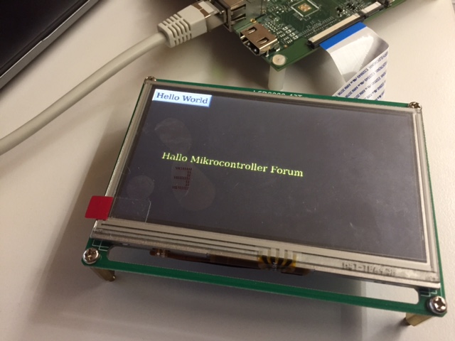

Update:
So ein kurzes Update von meiner Seite.
Der vanilla mainline Linux Kernel läuft auf meinem Demoboard.

Update:
So, habe es heute geschafft, den QT-Creator korrekt einzurichten.
gdb auf dem Board installier, ssh ebenfalls. Alle QT5 Libraries selbst
kompiliert für arm und kopiert. Und eine erste, völlig primitive
Anwendung erstellt. Und... es Läuft!
Proof ist im Anhang.
Morgen gehts weiter mit dem lieben uboot und tftp.
Bei uboot in der aktuell modifizierten Version, sind bereits massig
befehle in der uboot.env enthalten. Ich möchte alles nicht benötigte
entfernen.
Und idealerweise mit der mainline uboot arbeiten.
Wenn ich das geschaft habe, mache ich mich daran, ein neues Baseboard
für das bestehende imx6 Modul zu erstellen. Ziel ist es zuerst die neue
eigene HW zu  testen. Wenn ich dann soweit bin und für diese eigene dts
files etc. geschrieben habe, dann erstelle ich das komplett neue Board.
Das is doch mal ein super Fortschritt. Woher nimmst du die
ganze Zeit? Keine Frau/Familie, Prokrastination oder Urlaub? ;-)
Herzlichen Glückwunsch, damit hast du es ja schonmal bereits weit
gebracht.
Je nachdem wie cool ich dein Board am Ende finde will ich vielleicht
auch eins haben ;-)
