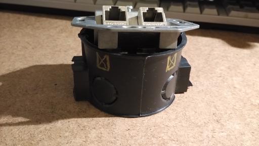

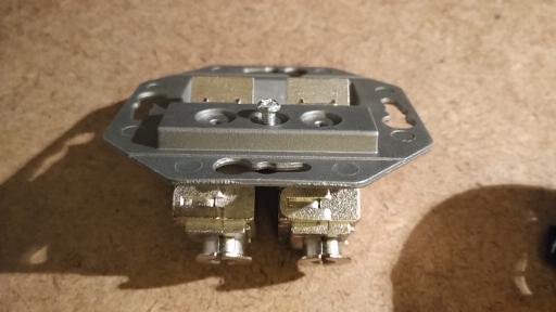

ACHTUNG GANZ WICHTIG:
1. Die Träger können NUR mit den Schrauben von vorne an der Schalterdose
fest geschraubt werden, sie haben keine Spreiz-Klemmen wie z.B. bei
Steckdosen oder Schaltern üblich.
2. Runde Schalterdosen PASSEN NICHT DIREKT für die "üblichen" Träger!
(vergleiche Rückseiten Abbild der 3er Trägerplatte aus ebay link). gilt
aber für 1er, 2er und 3er gleichermaßen.
bei den Reichelt Doppel-Trägern ist der Schrägauslass nicht so steil, da
solte eine normale Schalterdose ausreichen, allerdings weiß ich nicht
wie es da mit Mittelrahmen (Abdeckung) aussieht
Für die "üblichen" Träger wie bei ebay angeboten gilt:
a) Die "Unterkante" (da wo auf dem ebay Link des 3er Trägers  UP! drauf
steht) ragt "zu weit" in den 58er Innen-Durchmesser der Dose hinein.
b) Die Keystones gehen so weit in der Dose "tief hinten" rein, daß auch
diese ca. 5 mm gegen  die Rundung der Schalterdose zu dick sind.
-> Lösung: Entweder mit der Oszillationssäge geeignet Platz schaffen in
der runden Dose (so hab ich es gemacht, zu a) reicht ein kleines STück
an der Vorderkante, zu b muß man oben deutlich mehr Material abtragen)
-->oder direkt eine eckige Schalterdose verbauen (wenns 60er eckig gibt)
Bei Bedarf kann ich mal von meiner Schnitz-Kunst ein Foto einstellen

--> Ich glaub ich mach da mal für die Nachwelt ein Foto, um das Problem
zu verdeutlichen.

hier auch noch die versprochenen Bilder, wo genau die runden 60er
Schalterdosen ausgeschnitzt werden müssen, damit die Standard Keystone
Träger verwsendbar sind.
Für meinen Zweck ging es, denn die Dosen waren mit Rotband eingegipst,
und es war relativ einfach, das Material wegzuschnibbeln.
Wenn der größere Einschnitt "mitten drin" zu fummelig ist: einfach
senkrecht von der Kante aus bis hinten zum Dosenboden rein mit der
Oszillations-Säge, und dann den Ausschnitt am Dosenboden an der
"Querlinie" (parallel zum Dosenboden) mit der Kombizange raus drehen
Die kleinen Einschnitte hab ich auch auf der Querlinie mit der
Kombizange abgedreht.
