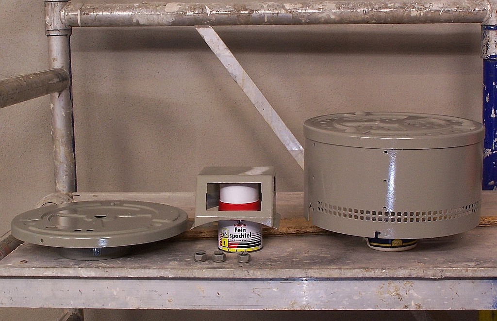

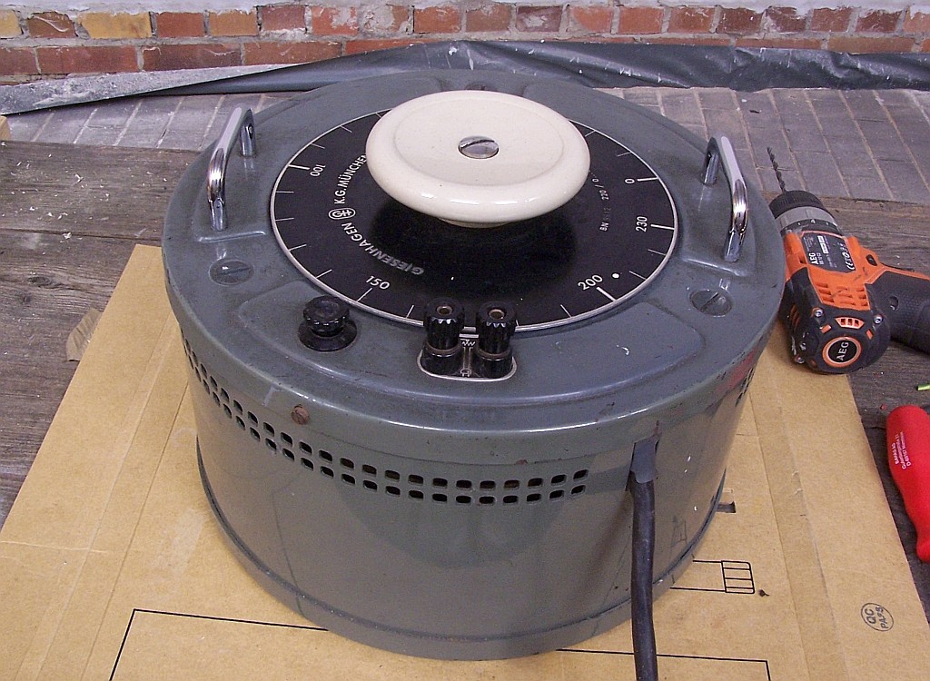

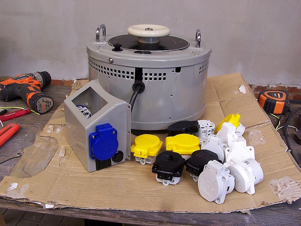

nachdem mein neuer TrennStellTrafo fertig gestellt ist (hatte ich hier:
Beitrag "Ein weiterer Trenntrafo musste her - Hier also mein Dritter ;-)" beschrieben) habe ich
mich noch an meinen Neuzugang, einen 2,2kW Stelltrafo, gemacht.

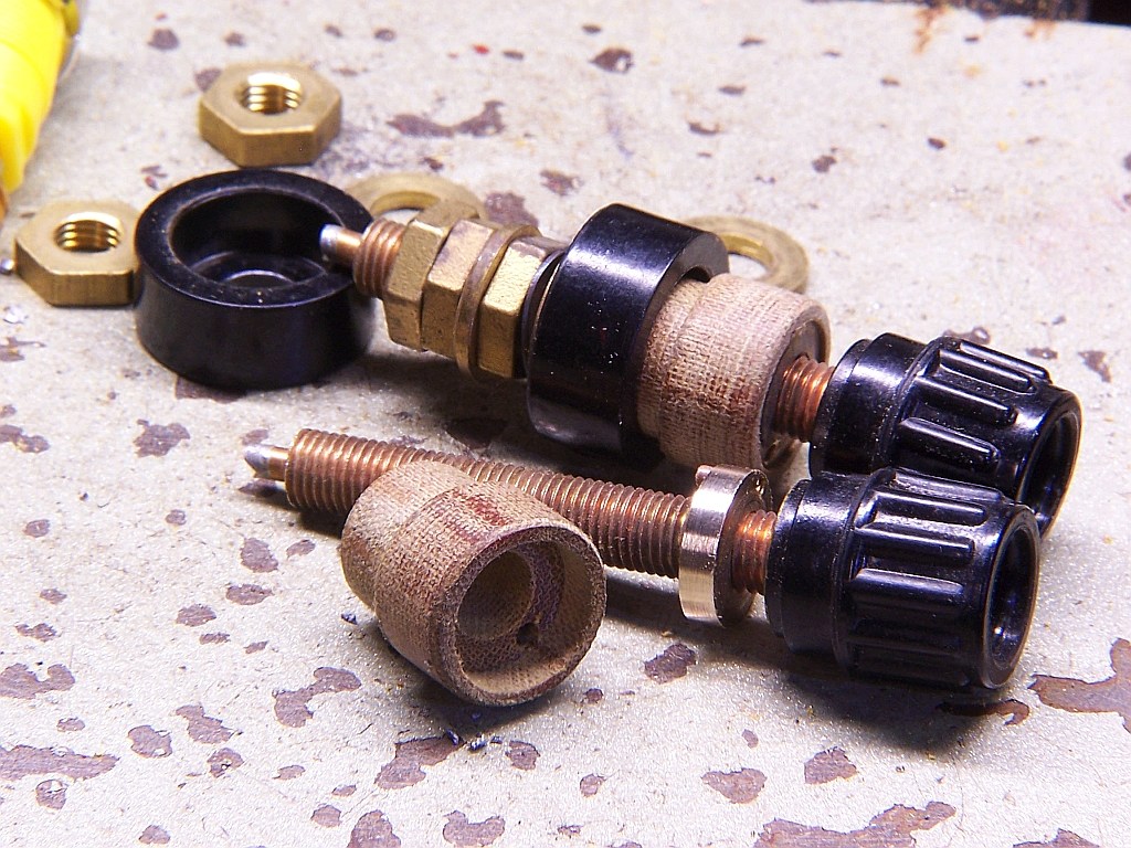

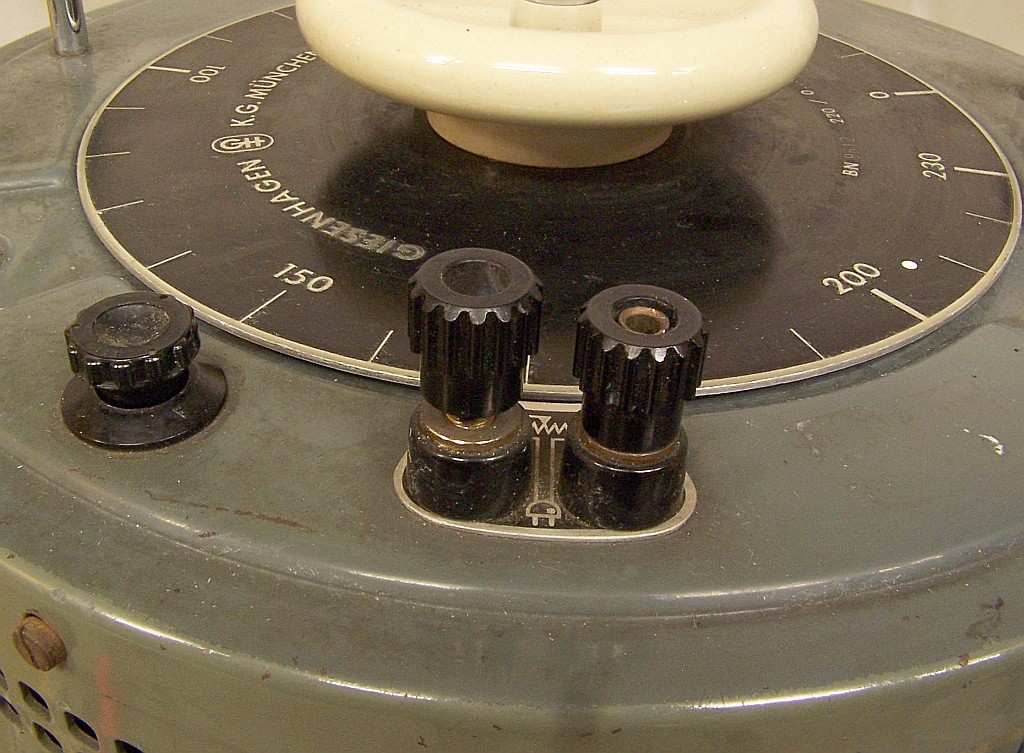

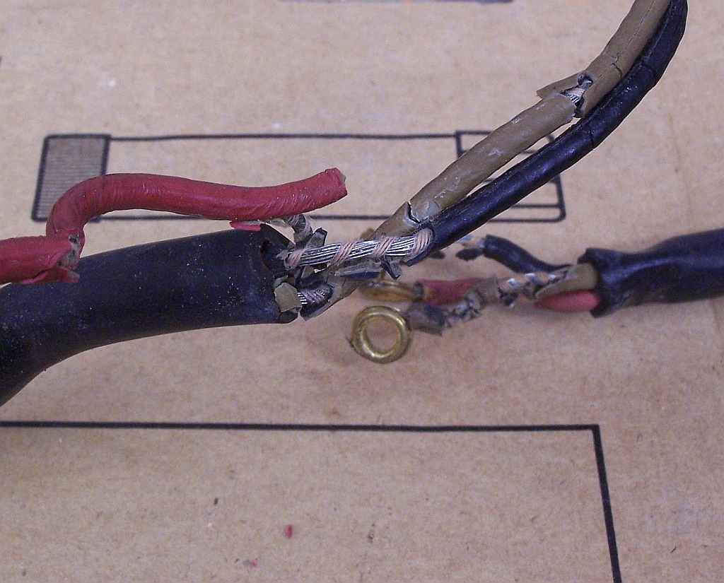

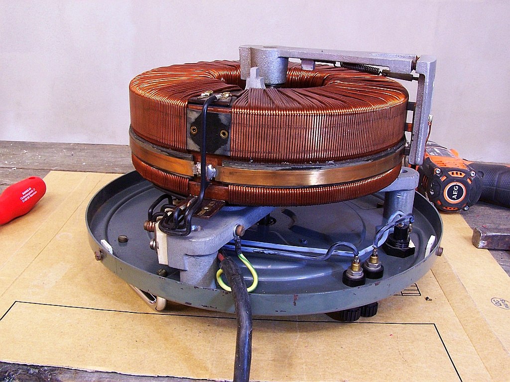

Bevor ich solche alten Mörkel unter Strom setze, wird er zerlegt um "mal
zu sehen..." Das war auch dringend nötig, die Zuleitung war von Außen
noch brauchbar, innen aber komplett zerbröselt. Im Stecker sah das genau
so aus, das hätte ein prima Feuerwerk gegeben. Für weitere Tests wurde
also zunächst ein neues Kabel angespaxt, doch das wars noch nicht:

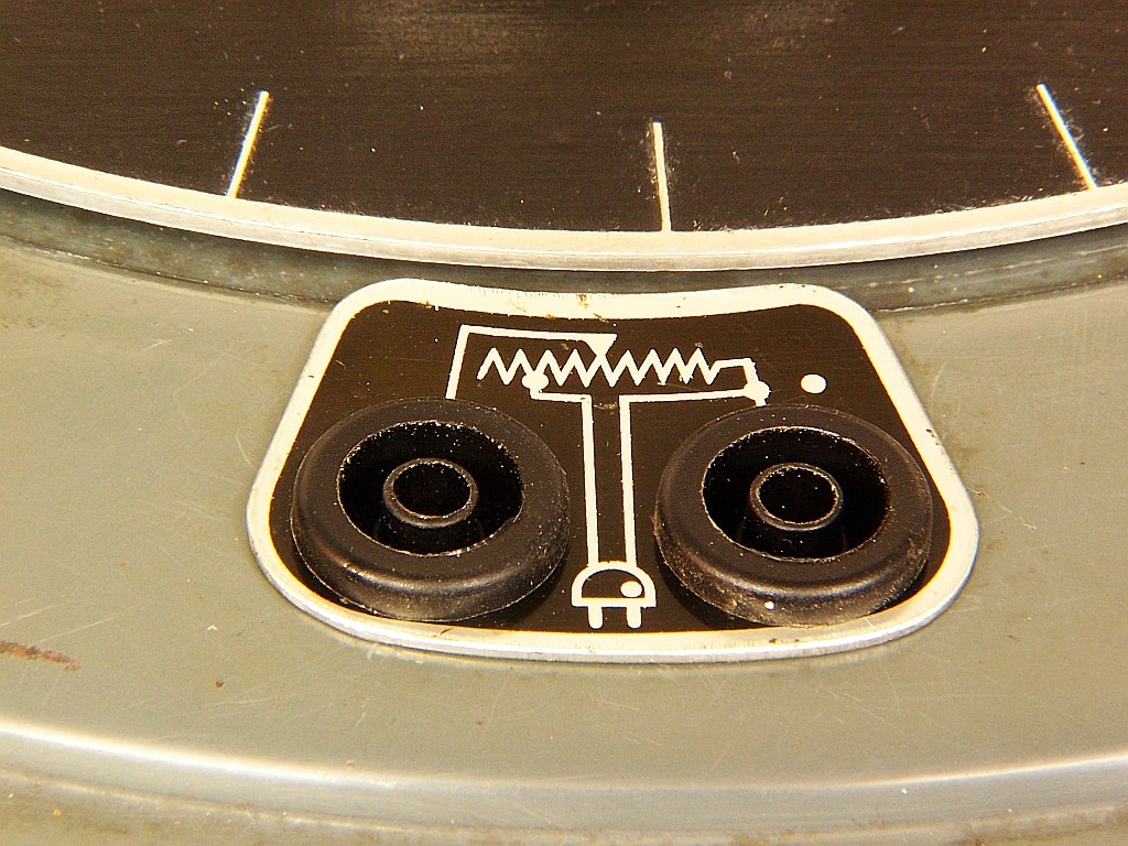

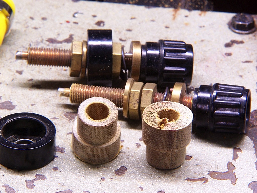

Auch die angebauten Buchsen könnten einem das Nackenhaar hochstellen.
Von Berührungsschutz keine Spur, aber die Buchsen immerhin schon im
19mm-Abstand.
Insgesamt scheint das Teil nur in irgendeinem Lager gelegen zu haben,
keine Kampfspuren am Gehäuse (außer Dreck) und der Schleifer noch
"piekfein". Viel gedreht wurde an diesem wohl nicht.
Überrascht hat mich sein Einschaltverhalten, selbst wenn an dem LS (C16)
noch eine Heizung mit 1000W hängt, löst dieser beim Einstöpseln nicht
aus.
Das war ja beim kleineren Trennstelltrafo ganz anders.

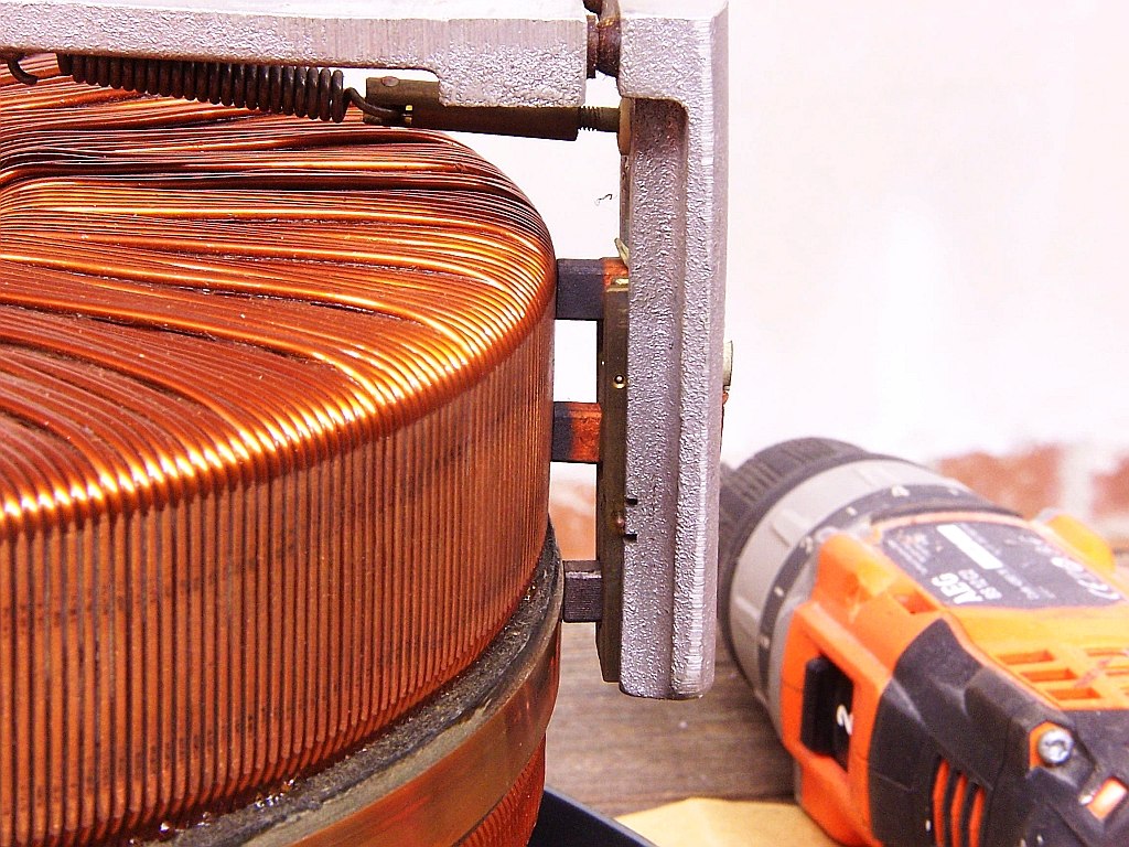

Die Schleiferkonstruktion kannte ich so noch nicht, aufwändig und
solide!

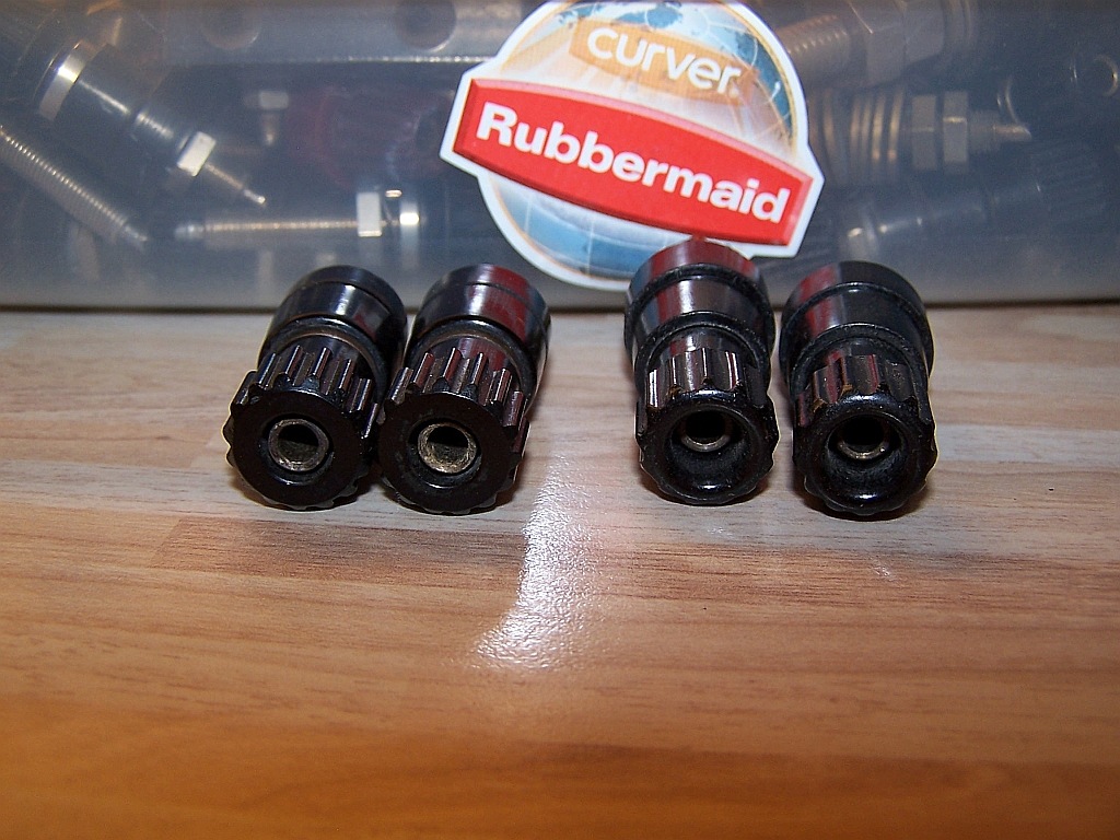

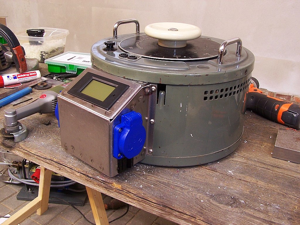

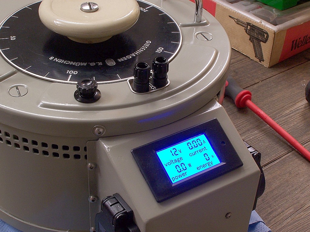

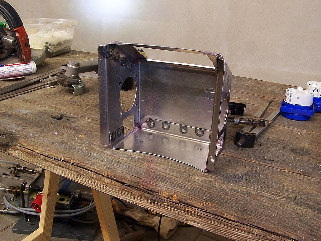

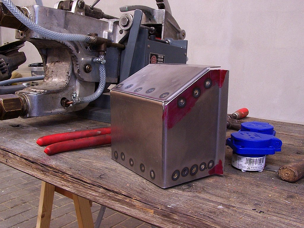

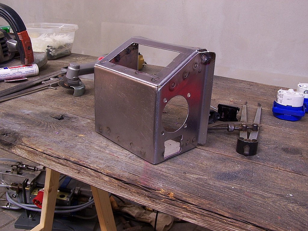

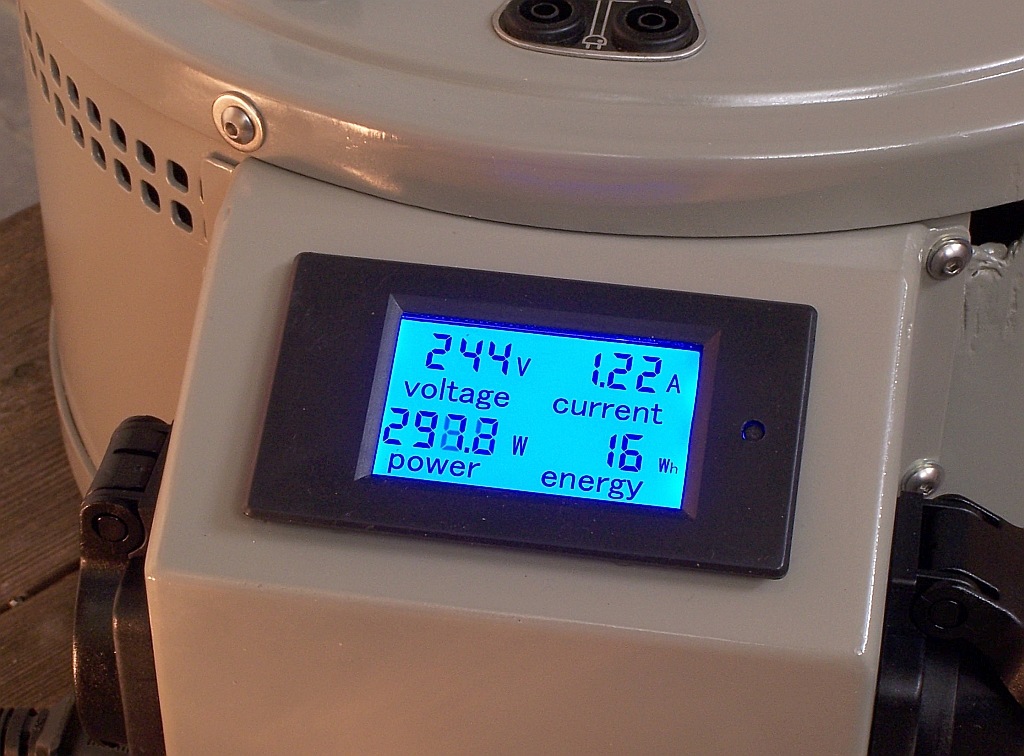

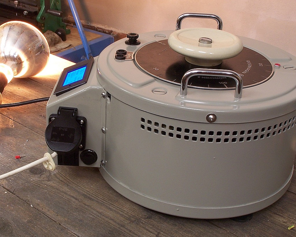

Als ersten Umbau habe ich ihm Sicherheitslaborbuchsen verpasst, später

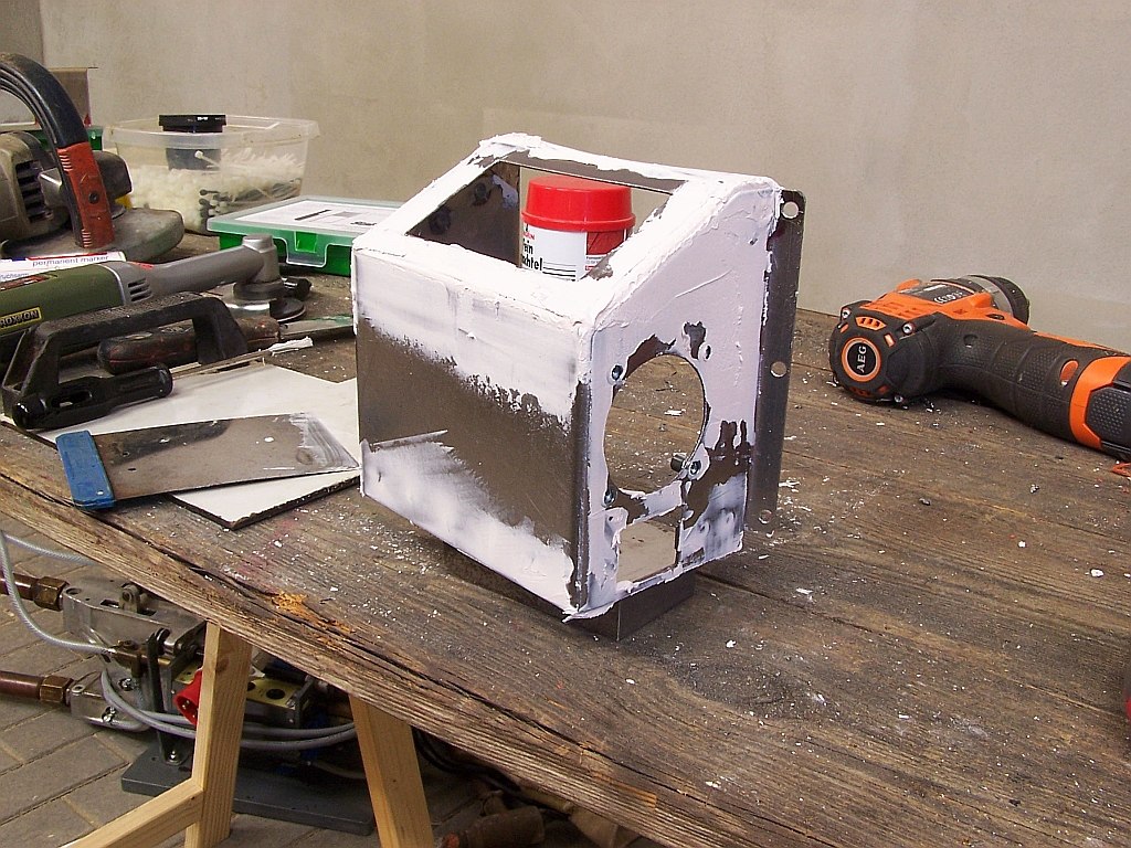

kommt außen noch ein Zusatzgehäuse mit Kaltgeräteeingang, Schalter und 2
Schukodosen dran. Da ja noch ein Powermeter vom Chinamann im Zulauf ist,
werde ich auch dieses anspaxen. Allerdings wird das übrige Äußere
möglichst in altem Zustand belassen.

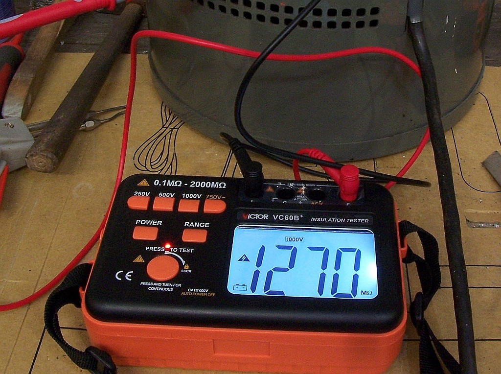

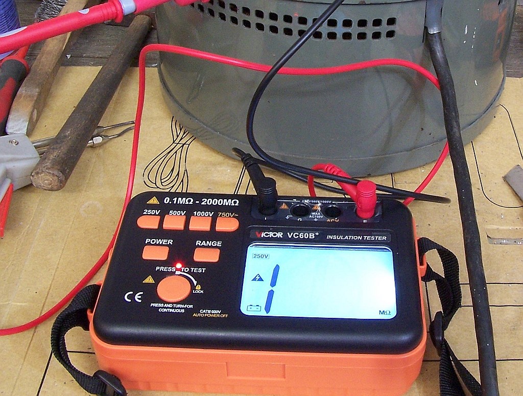

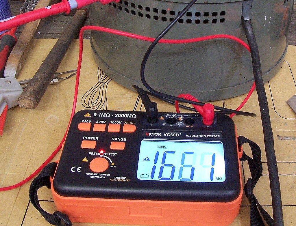

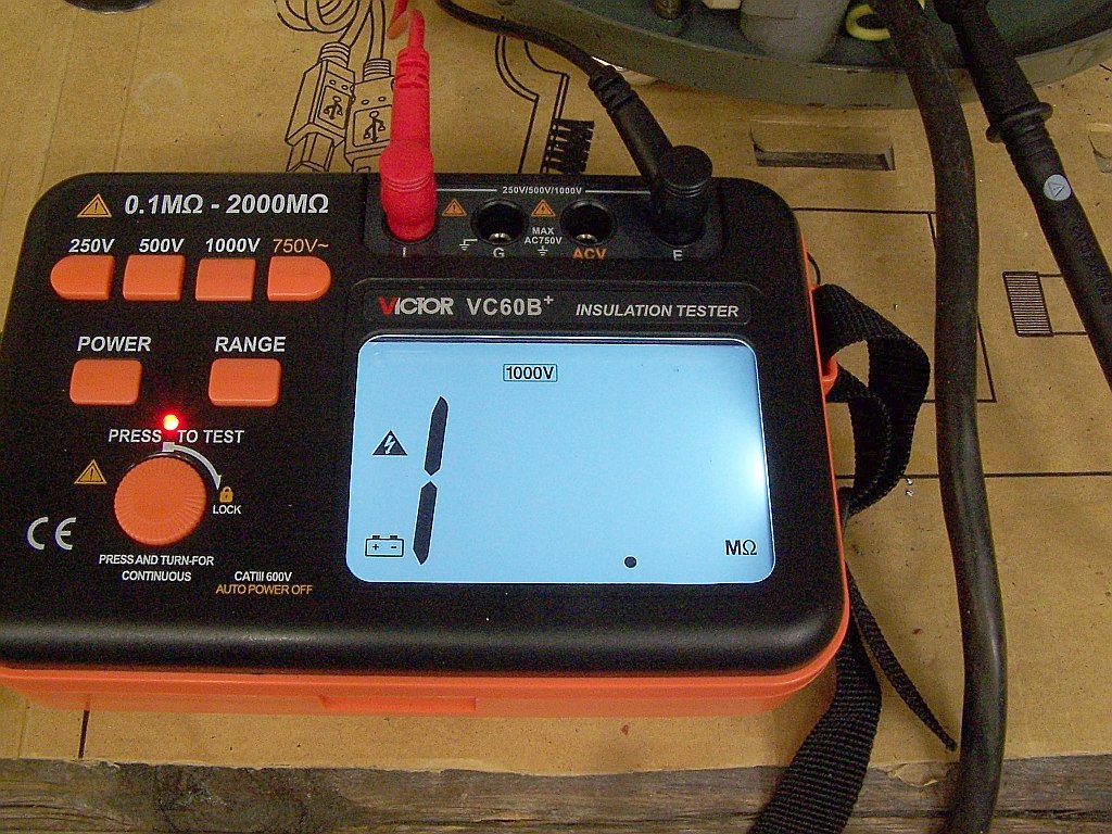

Ein Isolationstest mit 1000V ergibt mehr als 2 Gigaohm, für so ein altes
Teil sehr gut!
Das werde ich "die Tage" mal angehen.

von Tr (Gast)
Old P. schrieb:
Das ist mal eine interessante Litze. Weißt du was es damit auf sich hat?
Habe ich so noch nie gesehen.

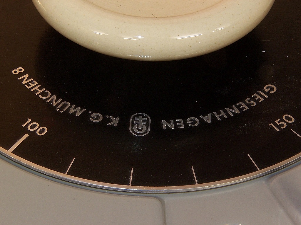

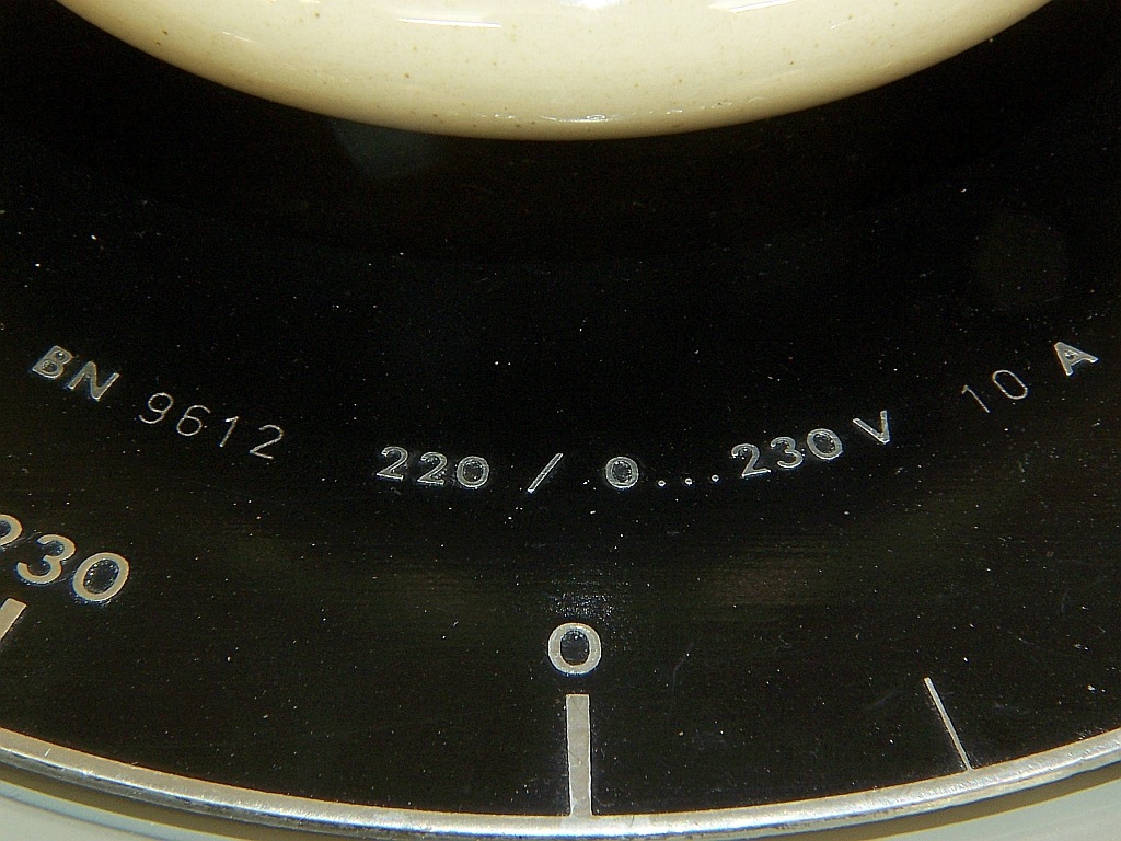

von P. W. (deneriel)
Hast du Detaildaten zu dem Ding?
Ich habe vor Jahren so einen auf dem Flohmarkt gefunden, allerdings
etwas benutzter und auf einem Blechchassis statt im Gehäuse. Schleifer
und Anschluss sehen identisch aus, und sackschwer ist er auch noch.
Das Typenschild war bezüglich der Daten leider nicht so ausssagekräftig.
von Old P. (Gast)
Ein richtiges Typenschild habe ich direkt auf dem Trafo noch nicht
gesehen bzw. gesucht. Oben auf der Skala stehen neben der
Herstellerfirma aus München halt 220V und 10A.
Old-Papa

von Old P. (Gast)
Oha...
Ich sehe gerade, hatte den falschen Messbereich (der Punkt verrät das).
Also zumindest über 199.9 Megaohm. Ich bin nachher eh nochmal am
werkeln, das will ich jetzt wissen ;-)
Old-Papa

von Old P. (Gast)
Ich war gerade "unten", doch der Frost beißt einem ja den Pim*** ab :-(
(ja, bin im Alter ein Warmduscher)
Also nur kurz den "Victor" angestöpselt und Fotos gemacht.
Zunächst bei 1000V, da stehen nach Hochlaufzeit dann 1,27 Gigaohm auf
dem Display. Bei 500V dann 1,66 Gohm, bei 250V über 2 Gohm.
Keine Ahnung in wieweit der Frost (gut -8°C in der Halle) die Ergebnisse
verfälscht, die Kamera zumindest schnaufte ;-)
So, jetzt kullert die Heizung, vielleicht mach ich mich noch ans Blech.
Old-Papa

von Old P. (Gast)
Zustimmung.
Allerdings ist es auch nicht falsch, ganz offensichtliche Fehlerquellen,
wie die oben gezeigten Buchsen, durch vorhandene sicherere zu ersetzen.
Ich musste nur die Bohrungen aufweiten (Kegelahle).
Und wenn der Chinamann 0603er SMD-Widerstände für bis zu 260V(AC)
einsetzt, dann ist das eben auch gaga. (s den Thread zum
Trennstelltrafo)
Old-Papa

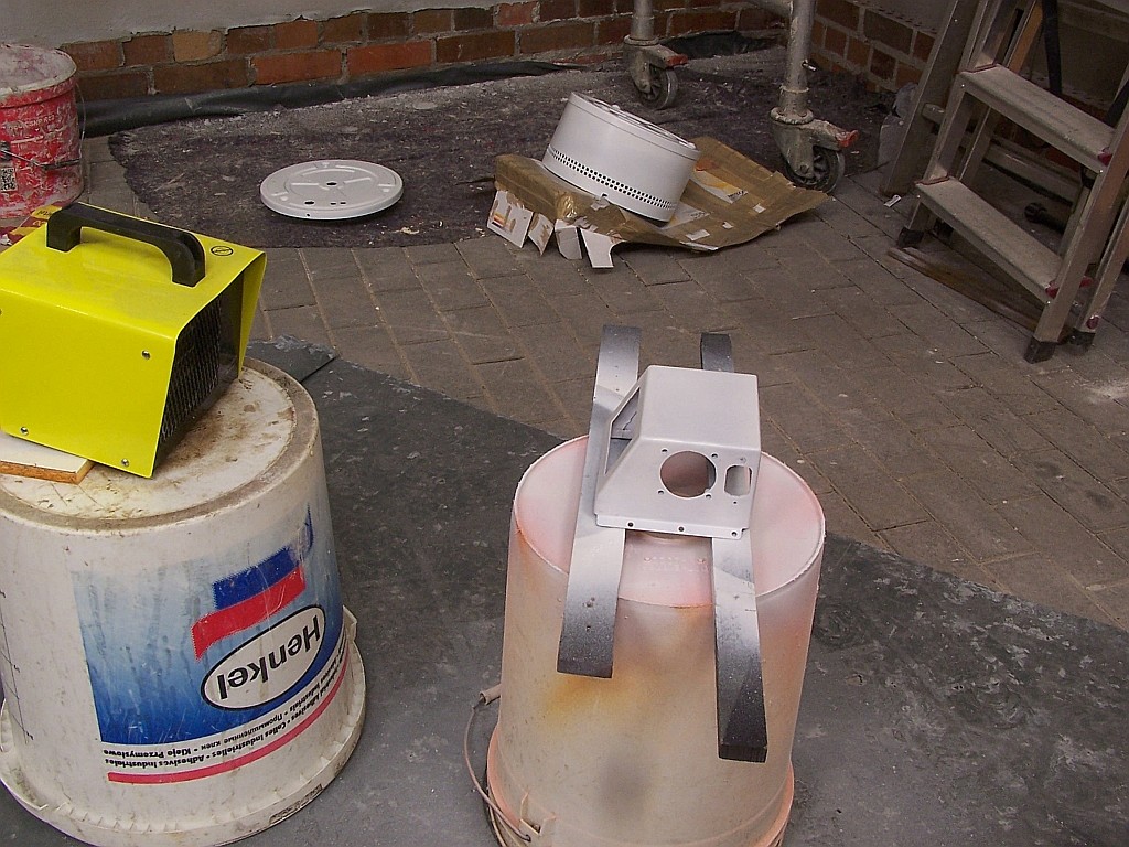

von Old P. (Gast)
Funkenflug und kalte Füße! ;-)
Ok, die Füße wurden warm, ich durfte zwischendurch gut 70 Meter Schnee
schieben (Grundstück und Straße).
Danach weiter mit der "Belchbatscherei". Die Außenschachtel ist
rohbaufertig, morgen werden die Öffnungen gebohrt/gefeilt.
@Gerhard O. ich verstehe durchaus was Du meinst, nur muss ich nicht mehr
als nötig Gefahrenquellen produzieren. Einfach nur Drähte habe ich an
sowas noch nie angeprömpelt, auch nicht bei Netzteilen oder anderen
Geräten mit solchen Laborbuchsen.
Old-Papa
von Old P. (Gast)
Heute ging dann doch nicht viel, hatte noch andere Baustellen ;-)
Zumindest sind die ganzen Öffnungen eingebracht, sowas schreckt ja immer
etwas ab. Dann habe ich in den Kessel vom Trafo noch Nietmuttern
eingezogen und eine erste Stellprobe gemacht.
Sieht auf dem Foto sehr wuchtig aus, ist aber eine leichte Verzerrung
der Kamera, da ich zu dicht dran war (Dicke-Nase-Effekt)
Die Steckdosen, Kaltgerätebuchse und den Schalter habe ich absichtlich
seitlich angespaxt, so ist das etwas mehr gesichert beim robusten Umgang
in der Werkstatt.
Jetzt noch spachteln und morgen schleifen, Farbe, Kabel und fertig...
(so der Plan)
Old-Papa
Update:
Spachtelmasse ist drauf.
von Gerhard O. (gerhard_)
> in der Werkstatt.
> (so der Plan)
> Old-Papa
> Update:
Hallo Old Papa,
Dein Anbau sieht ja sehr schön und zweckmäßig aus; trotzdem bin ich
etwas enttäuscht von Dir. Ja, Du! Da nennst Du Dich "Old-Papa" und
machst Deinem Namen überhaupt keine Ehre.
Da hätte ich eher eine gediegene Marmorplatte mit einem schönen offenen
Doppelmesserschalter mit Holzgriff in der Mitte erwartet und glänzende
gedrehte offene Messing Schraubbuchsen. Anstatt des digitalen
Multi-Dingsda hätten schöne runde große Schalttafel Aufbauimstrumente
die Schalttafel zieren können. Und jetzt kommt chinesisches digitales
Teufelszeug rein. Was für ein Stilbruch! Aber wem sage ich das? Mit den
schönen neuen Steckdosen an der Seite kann sich nicht einmal OM
Waldheini was antun.
Bevor ich es vergesse, ich glaube es wäre keine schlechte Idee noch
einen Sicherungshalter einbauen. Das hat der meine auch und hatte sich
schon bewährt.
Jedenfalls bin ich sehr beeindruckt wie schnell bei Dir Projekte auf die
Beine gestellt werden. Bin ja mal gespannt wie es am Ende aussieht.
Grüße noch und schönen Abend,
"The Grumpy Old Man",
Gerhard
von Old P. (Gast)
Du, ich habe auch noch Geräte mit Marmor und Messingschaltern. Damit
wird aber nicht gearbeitet, die stehen (irgendwann mal) in der Vitrine.
> schon bewährt.
Der ist ja schon original oben drauf. Der bleibt auch weiterhin für die
Sicherung zuständig.
Danke!

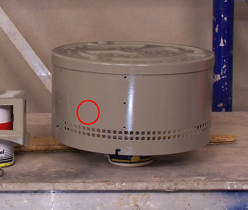

Im Moment bin ich am überlegen nur den Anbaukasten zu spritzen oder
gleichmdas ganze Gehäuse. Grund: Natürlich bekommt man den genauen
Farbton wie das Original nicht hin. Zumindest aus Standard-Ral-Farben.
Also habe ich etwas helleres Grau gekauft, der Ton passt allerdings. Den
anderen Trafo hatte ich ja mit Resten einer Kettensägenrestauration
gespritzt, daher auch das leuchtende Orange. Das hätte hier aber nicht
gepasst.
Old-Papa

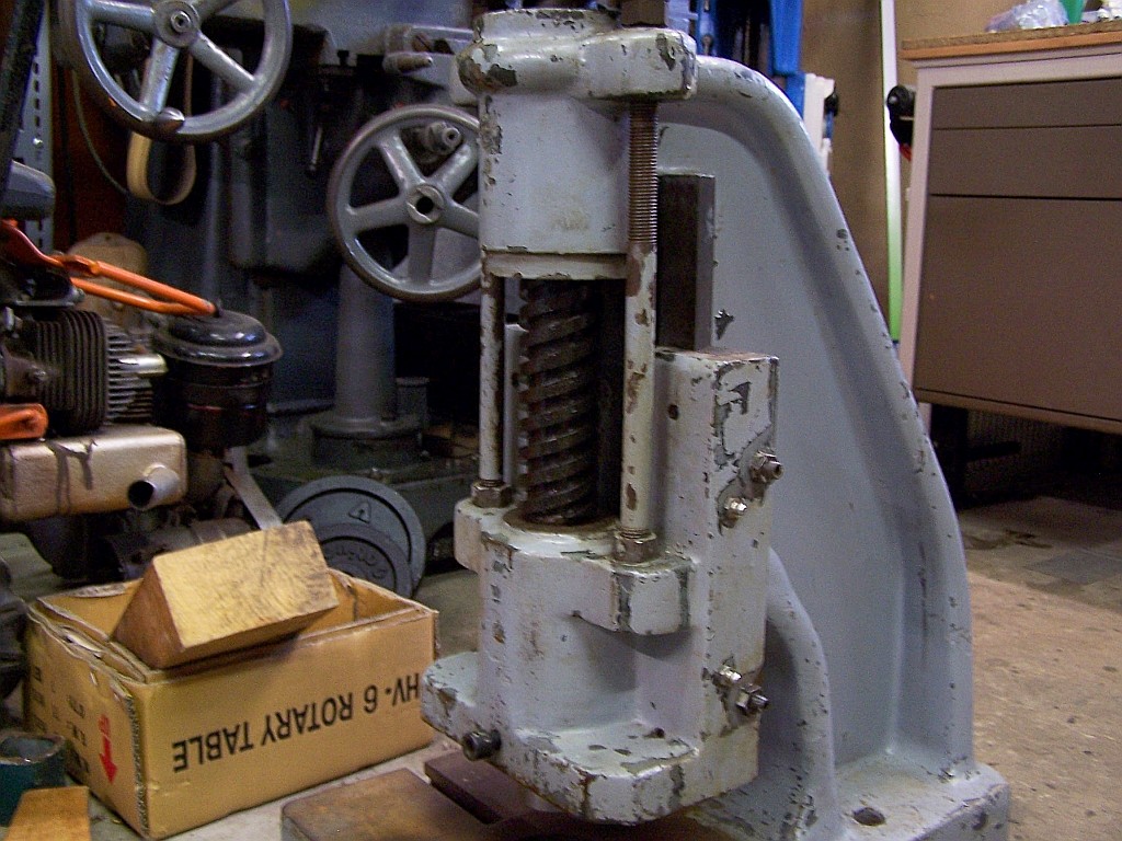

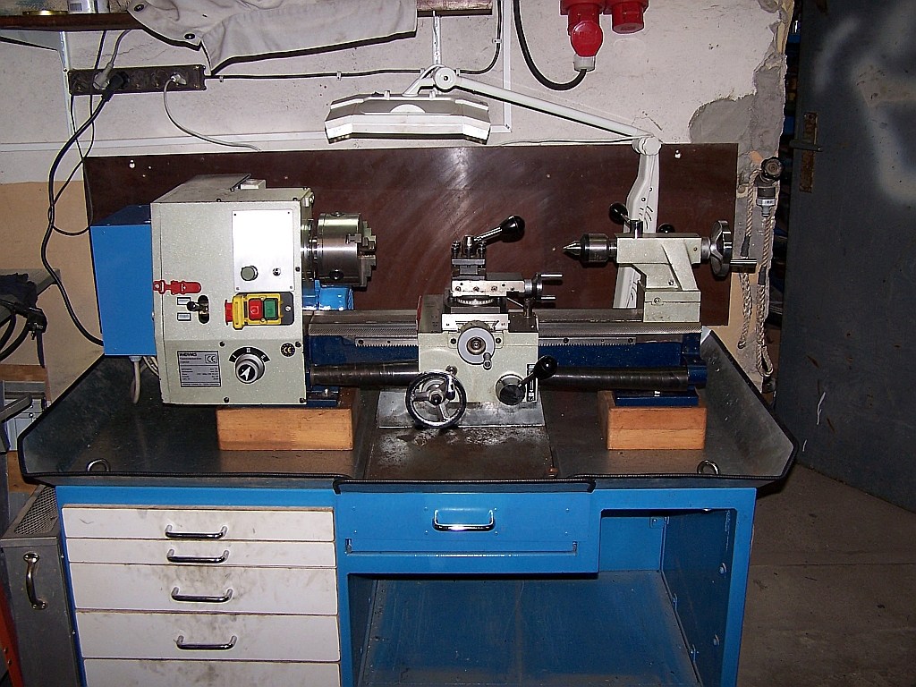

Im Baumarkt gibbet die Dinger nur in blau. Wenn mir mal andere über
den Bildschirm laufen, werden die ersetzt. Andererseits: Einige meiner
restaurierten oder neu gebauten Maschinen sind komplett in blau ;-)

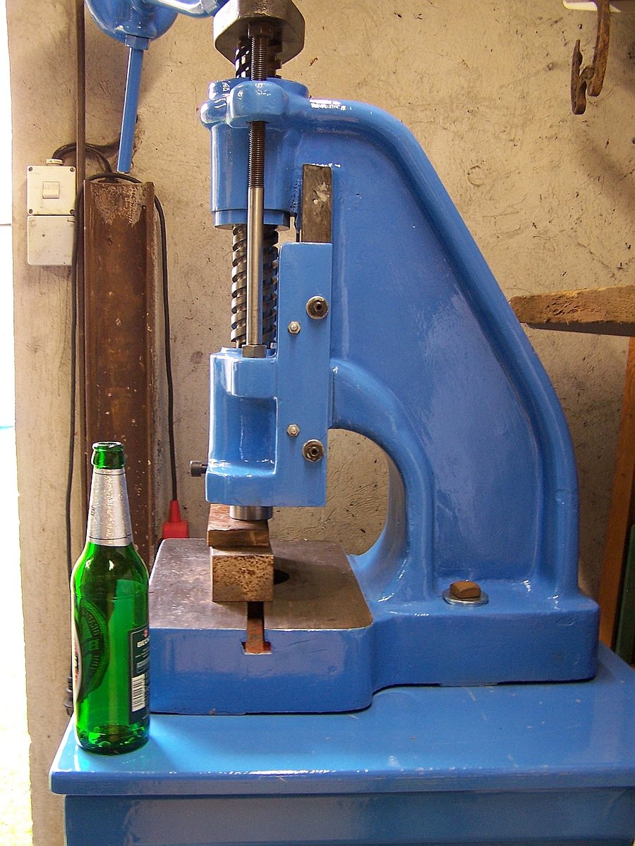

Anbei ein paar Fotos: Fette Spindelpresse mit ca. 10Tonnen und eine
meiner Drehmaschinen
Old-Papa
> Old-Papa
Ist Deine Drehbank ein deutsches Fabrikat? Ich kann im Bild nicht gut
das Typenschild lesen.
von Old P. (Gast)
Nö, ein Chinahobel. Ich habe sie aber ordentlich überarbeitet und einen
FU angebaut. Das Tischgestell darunter ist ein Eigenbau, genau für diese
Maschine.
Ich habe noch eine sehr große Lorch (noch unrestauriert), eine winzige
Gustav Eisfeld und eine Hobbymat aus der ex-DDR (auch als Proxxon SD300
bekannt).
Old-Papa

Interessant. Ich habe mir meine auch auf FU umgestellt. Ist sehr
angenehm. Man braucht kaum noch Riemen umstellen.
Habe meine alte chinesische Drehbank vor Jahren auch ordentlich
überarbeitet, wie ein Umkehrgetriebe für für die Gewindestange gebaut,
Drehzahlanzeige und Richtungsanzeige der Hauptspindel mit
Optounterbrechungsrad, Hebelsperre für den Reitstock und noch ein paar
andere Kleinigkeiten. Einen EMCO Adapter habe ich mir auch gemacht, so
dass ich auch gewisse Teile von der EMCO Drehbank benützen kann. Der
Schnellauswechsel-Werkzeughalter ist auch sehr praktisch. Es ist toll,
daß es heutzutage so viele Zusatzteile am Markt gibt.
Dein Tischgestell macht mich allerdings etwas neidisch;-)
Das übersteigt leider z. Zt. meine eigenen Möglichkeiten weil ich mehr
an Feinmechanik interessiert bin und für solche Blecharbeiten doch nicht
so gut eingerichtet bin. Schweissarbeiten sind mir u.a. nicht möglich.

Das "Trinkgerät" auf dem rechten Foto aber nicht. :-)
Das ist kein Trinkgerät, das ist ein amtliches Größeneichmaß.
Old-Papa

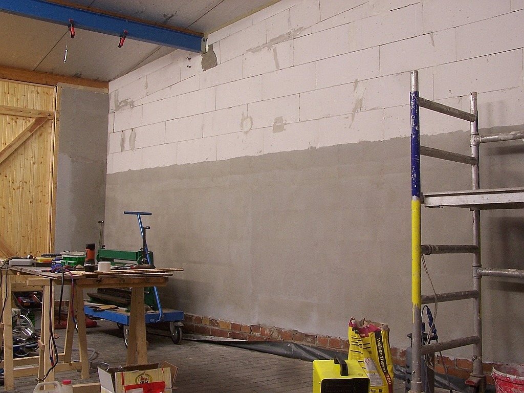

von Old P. (Gast)
Sturmgebraus und Schneegestöber!
Tief "Egon" hat Deutschland im Griff, bei uns fängt es gerade an zu
toben.
Ich muss also nachher wieder Schnee schippen, vorher allerdings wird
gebastelt ;-)
Nach dem Spachteln folgt das Schleifen (danach nochmal leicht
gespachtelt/geschliffen) und endlich erste Farbe ;-)
Ich habe den Kessel vom Trafo auch grundiert, der wird also auch
gespritzt.
Das Ganze zurzeit in einer "Zwangstrocknung" mit Heizlüfter. Und Ja, das
Gerümpel im Hintergrund muss so, die Halle ist ja noch nicht fertig.
Mein Putzer hat erstmal aufgegeben, war ihm zu kalt. Eigentlich sollten
längst Farbe und Licht fertig sein... :-(
Also nutze ich die Halle derzeit um nach Herzenslust zu flexen und zu
spritzen ;-) In meiner eigentlichen Werkstatt würde ich zumindest keine
Farbe sprühen.
Old-Papa
von Old P. (Gast)
So, "Egon" entpuppte sich statt Unwetter als laues Lüftchen (zumindest
bei uns war ruck-zuck wieder Ruhe), also doch noch die Lackpulle
geschwenkt ;-)
Verkabelung mach ich aber erst morgen, der Lack muss aushärten.
Allerdings habe ich eben auf dem Foto einen kapitalen Fehler entdeckt,
mal sehen, wer ihn findet....
Old-Papa
> (zumindest
> geschwenkt ;-)
> Old-Papa
Für die Kabel nicht rechtzeitig für Durchbrüche gesorgt.
von Old P. (Gast)
Bingo!
So wollte ich das eigentlich haben, eventuell noch mit Schlitz bis zum
oberen Rand (im Foto unterer Rand).
Mist aber auch!
Old-Papa
von Paul B. (paul_baumann)
Old P. schrieb:
> Mist aber auch!
Spruch von meinem Lehrmeister: "Junge: Schnell und gut ist nie
beisammen!"
Wenn es richtig getrocknet ist, klebe Isobierland, äh Isolierband auf
die Stelle an die die Bohrung muß. Bohre ganz klein vor und dann mit
Stufenbohrer weiter. So platzt die Farbe nicht weg und wird auch nicht
zerkratzt. Am Rande der Bohrung dann einmal mit dem kleinen Pinsel rum,
den man vorher in den Sprühstrahl der Farbspraydose gehalten hat.
Das sieht dann aus, wie schon immer so gewesen.
MfG Paul
von Old P. (Gast)
> beisammen!"
> MfG Paul
Genau so habe ich das morgen vor.
Da kennt sich aber einer aus...
Leidensgenosse? ;-)))
Old-Papa

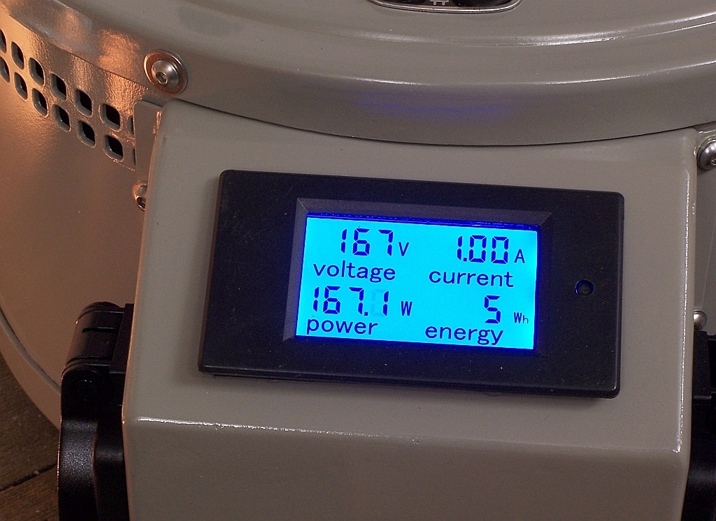

von Old P. (Gast)
Zielgerade in Sicht!
Heute beim Verkabeln klingelte der Postmann und brachte ein paar bunte
Dosen. Ich habe mich für die schwarzen entschieden, passt besser zum
Rest.
Ein paar Tests sind gut verlaufen, allerdings kommt nun doch manchmal
der LS. Ich werde also auch hier eine ESB verbauen, Platz habe ich extra
dafür auf dem Boden der Anbauschachtel vorgesehen.
Ich habe auch noch eine 2. Sicherung ("primär") verbaut, nur die
"sekundäre" war mir zu doof.
Auf den Fotos sitzt das Display nicht richtig, es ist ja auch noch nicht
fest. Da das neue Chinadingens noch nicht eingetroffen ist, habe ich zum
Test das Display vom TST (s. anderer Thread) genommen.
Maximal sind 244Volt machbar, zumindest bei 230V Netzspannung. Die
versprochenen 10A habe ich noch nicht getestet, wird aber gehen.
So, wieder ein Stück alte Technik aufgearbeitet, mal sehen was demnächst
so kommt.
Old-Papa

Ob das LCD Modul auch mit unserer 120VAC betrieben werden könnte? Viele
dieser eBay China Sachen sind scheinbar nur für 240VAC gedacht. So ein
Meßmodul wäre praktisch auch für ein paar Sachen von mir.
Grüße,
Gerhard
von Peter ⛄ W. (Firma: Huddel und Brassel Ltd.) (jaffel) Benutzerseite
http://www.ebay.de/itm/191979054821?_trksid=p2060353.m1438.l2649&ssPageName=STRK%3AMEBIDX%3AIT
Sieht so aus.
von Old P. (Gast)
Peter W. schrieb:
> Sieht so aus.
Wobei das die 100A-Version ist, gibt es auch als 20A-Version mit
eingebautem 0,001 Ohm Shunt (wie meins).
http://www.ebay.de/itm/AC-80-260V-20A-Digital-Multifunction-Meter-Voltage-Amperage-Power-Energy-/291960697440?hash=item43fa36b260:g:~-kAAOSw2xRYQPMe
Wenn man einen kleinen Umbau vornimmt (wie im anderen Thread gezeigt,
Link ganz oben), dann kann man mit diesem Modul auch ab Null Volt AC
messen.
Old-Papa

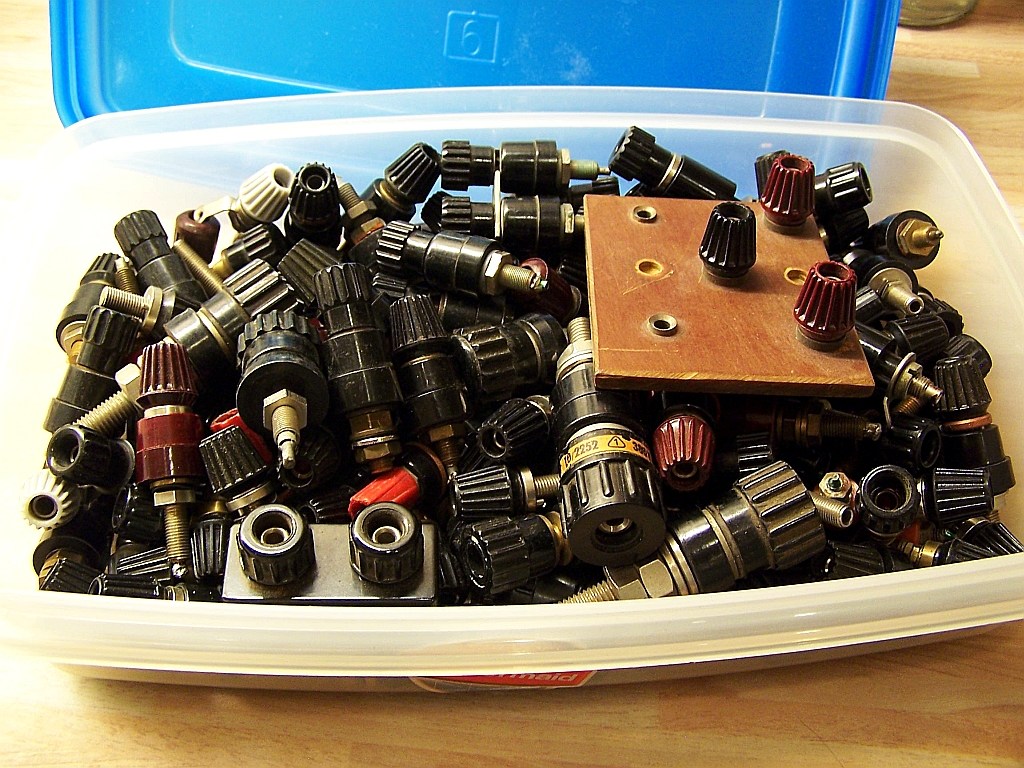

von Old P. (Gast)
Gerhard O. schrieb:
> P.S. old Papa: Jetzt hast Du schönen Laborklemmen abgemacht;-(((
Naja, das die Klemmscheiben offen liegen und die Buchsen von oben
keinerlei Berührungsschutz haben ist schon grenzwertig. Je nach
Steckerpolung und Schleiferstellung liegt im blöden Fall an beiden
Buchsen volle Phase "zum greifen nah"
Aus meinem Buchsenfundus habe ich jetzt mal zwei rausgesucht, bei denen
zumindest die Buchse gut 5mm vertieft sitzt und die Klemmscheiben im
geschlossenen Zustand geschützt sind. Die könnte ich ja auch verbauen,
passen vom Design her besser. Die VDE-Jünger werden dennoch meckern ;-)
(links die Originalen, rechts bessere)
Old-Papa
Old P. schrieb:
Ja, wenn man die Klemmen funktionsmäßig so braucht, dann wird man als
kompetenter Fachmann eben so sicher wie vernünftig möglich damit umgehen
koennen und ggf. für unbefugte einen Gefahrenhinweis hinstellen: "Nicht
berühren".
So machte man es schon seit jeher. Ich wurde mit Röhrentechnik groß und
lernte schon in meiner Jugend mit gefaehrlichen Anodenspannungen
umzugehen. Man begriff damals eben schon frühzeitig den nötigen Respekt
vor hohen Spannungen zu haben und das geht einem in Fleisch und Blut
über. "Death is so permanent!". Man würdigte die möglichen Konsequenzen.
Deshalb finde ich die heutigen Sicherheitsvorkehrungen historisch und
persönlich gesehen irgendwie übertrieben, wenn ich es auch verstehe, daß
man heutzutage so denkt. Im Senderbaubuch von H.F. Steinhauser gab es
auch viele nützliche Hinweise wie man mit hohen Spannungen sicher
umzugehen hat.
Was für eine schöne Sammlung. Stimmt mich richtig nostalgisch...
Ach, laß sie doch! Abgesehen davon, was sie nicht wissen stört sie auch
nicht und wer schläft sündigt nicht;-)
Gerhard
> Old-Papa

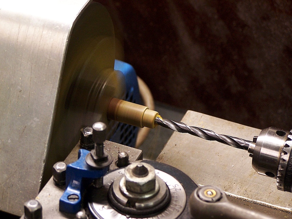

von Old P. (Gast)
So Männers,
heute die letzten Fotos von der Kiste.
Ich habe nun doch wieder die "schönen" Laborschraubbuchsen eingebaut.
Allerdings habe ich je ein Teil selber gedreht (Pertinax-Gewebe).
Hauptsächlich wegen dem mangelhaften Berührungsschutz an den
Klemmscheiben. Auch meine weiter oben gezeigten standen noch ein paar
Zehntel hervor. Aber auch, weil ich ja die Bohrungen aufgeweitet hatte.
Jetzt liegen die Klemmscheiben 1-2 Zehntel tiefer in den Isolierkörpern
(den selbst gedrehten), im geschlossenen Zustand sehr sicher. Oben
sitzen die 4mm-Buchsen gut 5mm tief, das sollte als Fingerschutz
ausreichen. Den Rest macht gesunder Menschenverstand. Obwohl.... Ich sah
mal einen Kollegen mit Goldhalskettchen am offenen Gerät basteln :-(
Ende! Ihr könnte jetzt.... abschalten (Peter Lustig)
Old-Papa
