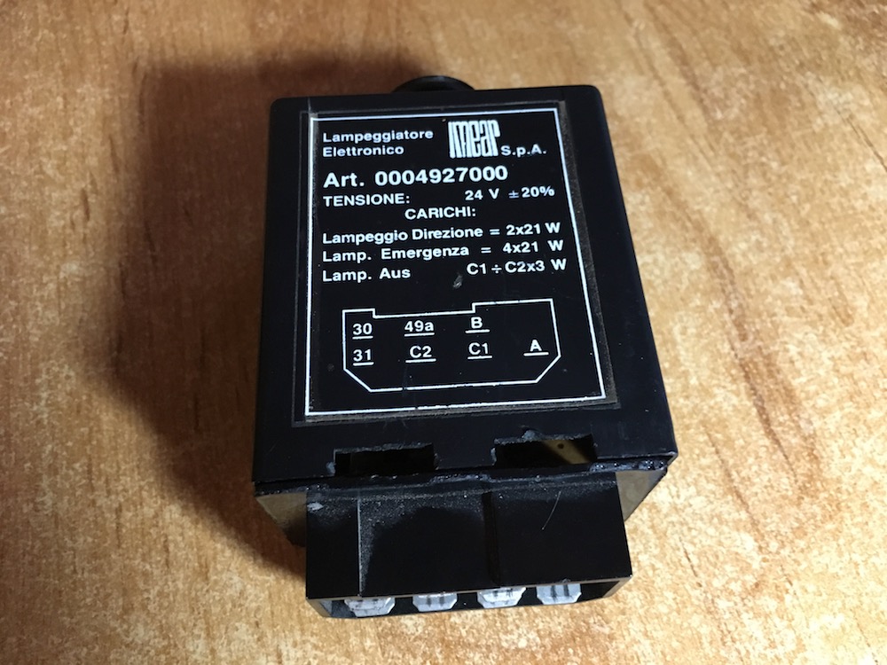

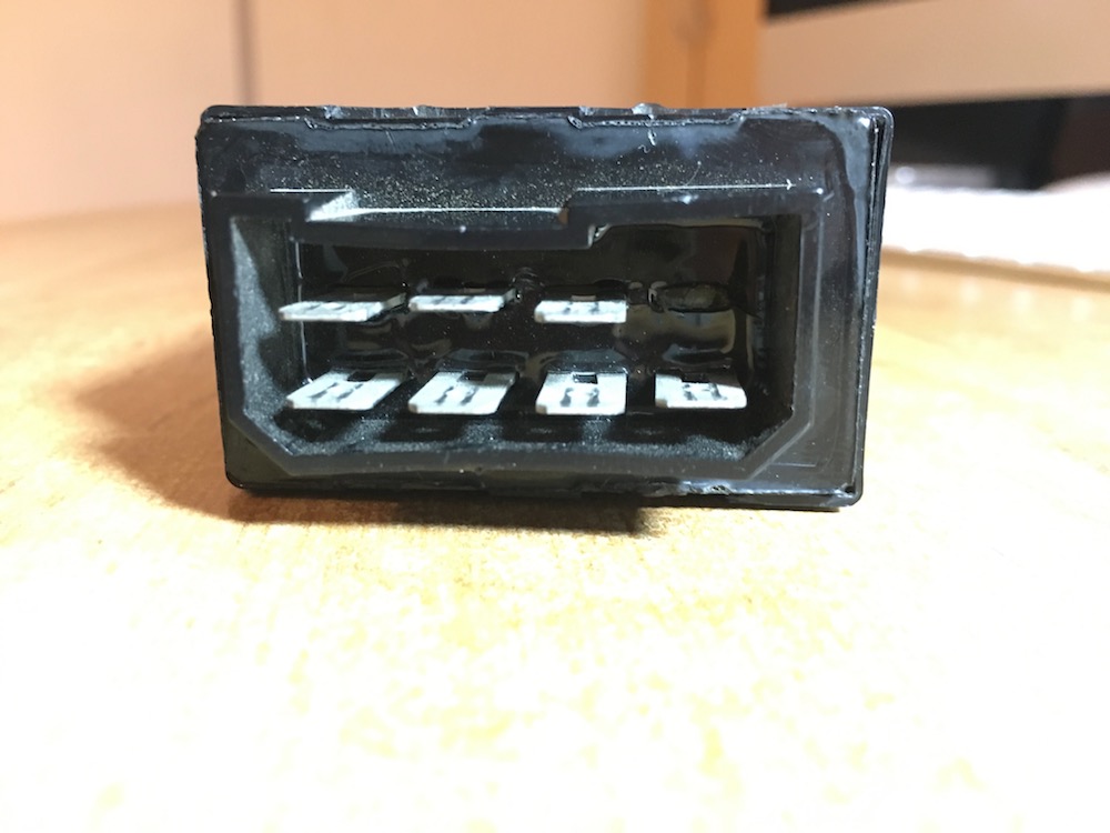

Guten Abend, ich suche Ersatz für einen defekten Blinkgeber (siehe Bild). Ich finde jedoch einfach keinen passenden. Wisst ihr, wo ich so einen Blinkgeber kaufen kann bzw. nach was ich genau suchen muss? Die Blinkgeber, die ich gefunden habe und einen ähnlichen Anschluss haben, sind alle nur 6-polig. Danke für eure Hilfe!
wendelsberg schrieb: > mit 24V, eher nicht. OK., Fresia, Oto Malera, ?, gibts Flieger mit Warnblinker Agusta-Bell, ... Irgendwo wird es schon herausgefallen sein, er wird es wissen.
Wegstaben V. schrieb: > Schrottplatz? Das sieht für mich wie ein Blinkgeber für LKWs mit Anhänger aus. Die haben zusätzlche Kontrolllampen für den Anhänger.
Vielleicht Hella 4DN 009 124-011 ? (Seite 44/45) Komplette Übersicht: http://www.hella.com/MicroSite/soe/sites/default/files/downloads/845_Broschuere_Relais_Kleinsteuergeraete_HELLA_DE.pdf Kennt jemand die Klemmenbezeichnung aus Italien?
Siehe Anhang. Quelle (Achtung - 23MB) Seite 69: http://www.cobo.com.au/sites/default/files/99-0316-13%20COMPONENTI%20IMEAR.pdf Ist für Militärfahrzeuge gedacht.

Auf dem Foto sieht man doch, dass das Ding schon mal geöffnet wurde. Warum macht er kein Foto von der Platine? Vielleicht kann man das reparieren. Oder ist der ganze Mist vergossen in Kunstharz?
Wegstaben V. schrieb: > Magnus M. schrieb: >> Ist für Militärfahrzeuge gedacht > > -> bekannt aus Funk udn Fernsehn: > > Morlock Motors > > http://www.morlock-motors.de http://cobo-deutschland.com/spare-parts/ Vermutlich wuerde es sich ueber Fahrzeughersteller und Typ einfacher gestalten.
