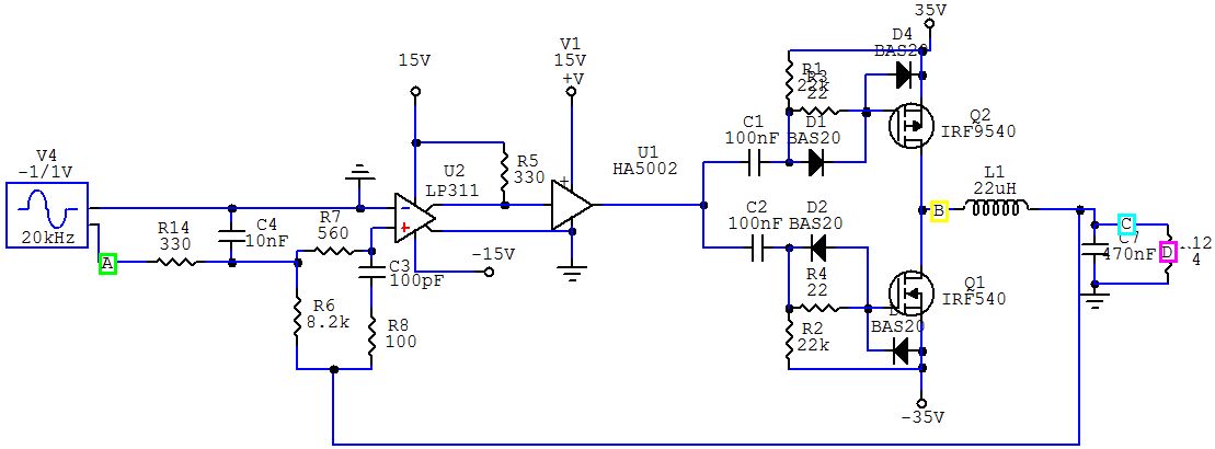

Moderne Class-D Amps haben sowohl in der Lowside (vom Minuspol [Halbbrücke] oder GND [H-Brücke] in Richtung Filter), als auch in der Highside (vom Pluspol aus in Richtung Filter bzw. danach Speaker), jeweils N-Channel MOSFETs. (Frühere hatten, bzw. bei preisgünstigeren/selteneren Konstruktionen haben, einfachere Klasse-D Amps einen Highside-P-Kanäler und einen Lowside-N-Kanäler.) Die Ansteuerung / der Treiberaufbau ist dabei unterschiedlich, aber "vorne" kommt kein taugliches Signal zur halbwegs direkten Ansteuerung einer N-Kanal-Halbbrücke (oder H-Brücke) geraus. Also "einfach nachschalten" könnte man stärkere MOSFETs nur, wenn man mit dem ungefilterten Output via AC-Coupling (also 2 FoKos im 100nF-Bereich, doch zusätzl. "langsameren" DC-Pfad) eine komplementäre Endstufe (P-Highs./N-Lowside) ansteuert. Dazu aber sollte man sinnvollerweise schon auch einen Klein(st)leistungs-Halbbrücken-Amp mit +/- 10 bis evtl. 18V Betriebsspannung benutzen. Und die Endstufe braucht außer den FoKos etc. noch etwas mehr, um sicher und gut zu funktionieren. Mit dem simplen Nachschalten einer N-Channel Halbbrücke ist es also nicht getan hier. Aber machbar ist es schon... so ähnlich wie im Bild. Bei Interesse kann ich noch mehr dazu (bzw. besseres) einstellen, denn das Bild zeigt einen zwar so "gebräuchlichen", aber nicht wirklich guten Amp nach dem gleichen Prinzip - also links der 100nF - FoKos wäre der vorherige Ausgang vom TPA.

Hier noch mal eine bessere Lösung, AC-gekoppelt + langsamer/schwächer DC-gekoppelt, und mit Zenerdioden als Gate-Schutz. Bitte Bild vom Beitrag zuvor nicht beachten, da nochmal das gleiche - hatten fast gleiche Bezeichnung, die beiden. Hab das 2. umbenannt, und nochmal angehangen. Sorry. :-(
