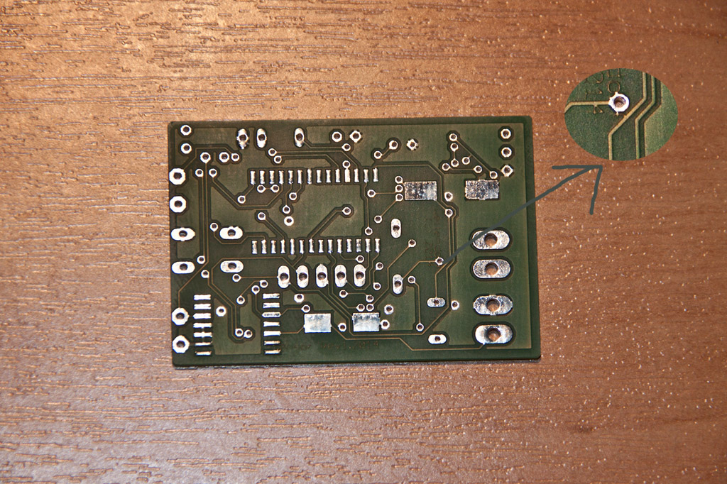

Ich lese hier schon lange mit und habe schon viele Informationen für
mein Projekte hier gefunden.
Jetzt stehe ich allerdings vor einem Problem bei dem ich nicht
weiterkomme. Ich habe mir eine Alarmanlage mit über Can Bus vernetzte
Sensoren gebaut. Im Moment laufen 5 Sensoren in einer Liniestruktur
problemlos. Die Länge des Busses beträgt etwa 30 Meter. Der Anfang und
das Ende des Busses sind mit je einem 120 Ohm Widerstand abgeschlossen.
Als Kabel habe ich ungeschirmtes 2x2 Telefonkabel verwendet. Der Bus
läuft mit einer Geschwindigkeit von 10kb/s. Alle Sensoren werden über
das Can Kabel mit Strom versorgt, 16V die dann mit einem StepDown
Wandler auf 5V reduziert werden.
Soweit läuft das alles prima. Wenn ich jetzt jedoch einen weiteren
Sensor anschließe geht nichts mehr. Egal wie kurz oder lang die Leitung
zum neuen Sensor ist.  Habe auch die Sensoren getauscht, immer wenn der
6. angeschlossen wird ist Schluss. Ich habe die Can
Parameter/Geschwindigkeit geändert, habe die slope-control Werte
geändert, nichts hilft. Ich bin jetzt am Ende meiner Ideen, könnt ihr
mir hier noch einen Tipp geben was hier das Problem sein könnte?
Viele Grüße
Daniel

Kann es sein, daß Dein 6. Controller einfach einen Hardware-Defekt hat?
Funktioniert der Bus, wenn dieser Controller angesteckt ist, aber ein
anderer entfernt wird?
Kannst Du die CAN-Signale mit einem Oszi messen?
Ist auf den Controllern ein Widerstand oder ein anderes Bauteil zwischen
den CAN-Leitungen verbaut?
Kann es sein, daß der 6. Controller mit derselben ID wie einer der
anderen Controller sendet?
Gruß, Stefan
von Daniel W. (albireo_01)
Die 6 Sensoren sind letztlich jeweils ein PIC18F2480 mit einem eigenem
Step Down Wandler LM2574 und diversen Sensoren wie Akustik, IR
Temperatur.
Die 16V kommen aus einem zweckentfremdeten Laptop Netzteil. Die Zentrale
ist ein Raspberry Pi mit einem CAN Interface mit einem PIC 18F4580. Wie
gesagt fragt die Zentrale die Sensoren seriell ab, kein Sensor darf ohne
Aufforderung senden. Adressierung erfolgt auf der Applikation Ebene,
grundsätzlich hören alle Sensoren alles was auf dem Bus passiert.
Ich habe hier noch zwei weitere fertig aufgebaute Sensoren, bei allen
passiert das Selbe, ein Hardware defekt ist ausgeschlossen :-( Ich sag
ja ist ne harte Nuss, quäle mich jetzt schon seit 14 Tage damit rum.
Hallo Leute,
ich habe den Fehler gefunden! Es war ein Fehler auf der Platine der
Sensoren, ein Schriftzug hat CAN-L mit Vdd des Sensors Verbunden. Bild
im Anhang. Ich staune das das dann überhaupt funktioniert hat, spricht
dafür, dass CAN ein sehr robustes Protokoll ist.
Danke für Eure Unterstützung!
Wegen eurer Tipps werde ich meine Software wohl auch dahingehend ändern,
dass die Sensoren ihre Daten permanent senden, das scheint mir doch
einige Vorteile zu haben.
Viele Grüße
Daniel
Wenn man gute Augen hat ist der Fehler bestimmt leicht zu finden, leider
hat mich die Natur hier etwas benachteiligt :-(

von Wolfgang (Gast)
Ich staune noch mehr darüber, dass das Layout überhaupt so in die
Fertigung gegangen ist. Hat der DRC dort keine Fehlermeldung
geschmissen?
Fehler im CAD oder Nachlässigkeit?
Das hätte viele Zeit gespart - ein Tastendruck ...
Sieht so aus...:-(
Gerade noch mal probiert, DRC meckert nicht, EAGLE 6.4.
von Sven K. (svenk)
Sicher das Du alle Layer eingeschaltet hast, der muss mindestens ein
Warning ausgeben!
Hänge doch mal die Eagle Datei an.
Meine Kabel liegen auch parallel zu Stromkablen etwa 10m , wie es
aussieht ist das kein Problem, weil es jetzt perfekt funktioniert :-)
Ja stimmt, war wohl mein Fehler. CRC klappt jetzt auch mit dem Text,
also wie immer der Fehler sitzt for dem Computer.

CAN_GND wird also mit dem Bus mitgezogen? Wie ist diese Masse dann an
die Schaltungsmasse gekoppelt?
Was hältst du vom Vorschlag auf dem Bild um einen Massebezug
herzustellen?
