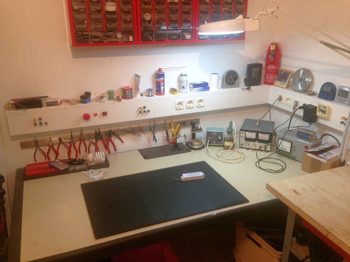

An meinem Basteltisch will ich eine kleine Stromversorgung einbauen,
damit ich nicht immer Verlängerungskabel ziehen muss. Brüstungskanal ist
bereits vorhanden für ein paar Netzwerkdosen. Da will ich jetzt noch 2
(vielleicht 4) Steckdosen einbauen.
Geplant ist jetzt ein Kabel mit Stecker um die Steckdosen an einer
anderen, schwer zugänglichen Steckdose, anzustecken. Einen Not-Aus halte
ich noch für ganz sinnvoll, falls mal ein Gerät spinnt.
Soll ich auch irgendwas achten? Als Kabel dachte ich an die üblichen
NYM-J.

von Uboot- S. (uboot-stocki)
Guten Morgen,
meine Tipps
- Separate Sicherung macht Sinn (Sicherungskasten oder in der Leiste)
- Steckdosen kann man nicht genug haben
- Zentraler Ein/Aus-Schalter (mit Notaus) muss sein
- Zusätzliche 4mm Buchsen helfen mir Ordnung auf dem Basteltisch zu
halten
Ich hab das vor über 15 Jahren so
(https://www.mikrocontroller.net/attachment/4730/atmel-werkstatt.jpg)
gemacht und dann nach Umzug so
(https://www.mikrocontroller.net/attachment/27292/werkstatt.jpg) und
nach weiterem Umzug so (Foto ist angehängt). Läuft immernoch super.
Heute würde ich noch einen FI-Schutzschalter und/oder die o.g.
Feinsicherung ergänzen.
VG
Marc

> Foto ist angehängt
Und wo ist das Chaos!? :D

von Uboot-Stocki (Gast)
Kabeltroll schrieb:
> Noch eine Frage: Gibt es Not-Aus-Schalter die direkt 16A abkönnen oder
> geht sowas nur über ein Schütz?
Mein Notaus ist ein Taster. Über einen 4-fach Schütz schalte ich beide
Stromleitungen ab. Der kleine rote Taster ist zum Einschalten. Die
beiden anderen Kontakte nutze ich für die Selbsthaltung.
