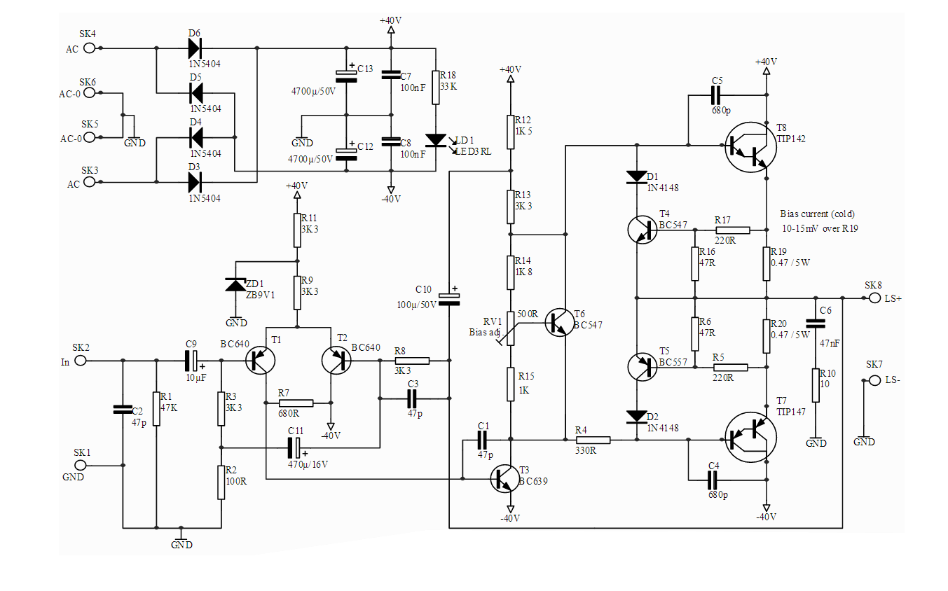

es gibt folgendes Problem:
Die Lastwiderstände R18 u. R19 glühen durch. Sie werden in weniger als
einer Sekunde zu heiß zum anfassen.
Vorgeschichte:
Der Verstärker hat zuvor funktioniert. Ich wollte ihn in ein neues
Gehäuse einbauen und habe in dem Zuge den Ruhestrom geprüft, da der
Kühlkörper auch ohne Last sehr heiß wurde. Der Ruhestrom war deutlich zu
hoch. Ich bekam den Ruhestrom aber nicht korrekt eingestellt und bin
daher alle Widerstände anhand der Farbcodes durchgegangen um evtl.
falsche zu finden, auch den Trimmpoti habe ich geprüft. Alles i.O..
Dann viel mir auf das der Temperaturfühler (T6 - BC 547) eine
entscheidende Funktion haben muss und die Ruhestromeinstellung direkt
beeinflußt.Ich entdeckte, dass der Temperaturfühler nicht richtig
funktionieren konnte, da ich diesen mit zu wenig Wärmeleitpaste montiert
hatte.
Nachdem ich dies ausgebessert habe, wollte ich den Ruhestrom erneut
prüfen.
Dummer Weise war mein Multimeter aber noch auf widerstandsmessung
einstellt- dies viel mir aber nicht direkt auf da die Werte sehr
plausibel schienen. (Ich weiß nicht welche Spannung letztendlich über
R19 abfiel (Ruhestrom einstellung) da diese aber (deutlich) zu hoch
gewesen sein kann, gebe ich diese Infos mit an.)
Der nächste Fehler den ich machte:
ich habe an dem Audio In mit meinen Fingern ein Signal eingegeben. Ohne
Last am Lautsprecherausgang. Kurz darauf brannten beide Lastwiderstände
durch. Ich denke dies war der größere und Ausschlag gebendere Fehler.
Ich habe R18 u. R19 erneuert, allerdings brennen diese nach dem
Einschalten sofort wieder durch.
Der Trimmpoti ist ganz nach links gedreht. Audio In ist nicht kurz
geschlossen und bekommt kein Signal. T4 und T5 habe ich ausgelötet und
gepüft- keine defekte.
Was könnte die beiden Lastwiderstände zum durchbrennen bringen?
Ich schätze es sind die beiden Leistungstransistoren.
Danke im Voraus.
von Michael B. (laberkopp)
R18 ?
Und wieso ist R19 ein Lastwiderstand ?
Das ist der shunt für die Überstrommmessung.
fiel ?
Eventuell sind T7 oder T8 hin, miss mal, ob zwischen B und E bei denen
in Betrieb (na ja, wenn der Betreib nur Millisekunden dauert wohl in
einer Hilfsschaltung) ca. 1.4V abfallen.
Parallel zu R16 und R6 vermisse ich kleine Kondensatoren, ansonsten ist
das eine einfache aber brauchbare Audioverstärkerschaltung.
R18 = Versorgungsspannung deutlich über 40 Volt.
An diesem Satz _f_iel mir auf, das_s_ Deine Grammatik problematisch ist.
Wenn R19-R20 durchpfeifen, ist der Strom in der Endstufe deutlich zu
hoch. Die beiden TIP14x raus und extern auf Kurzschluß prüfen. Da die
Bauteile kaum Geld kosten, die 6 kleinen Transistoren und die beiden
1N4148 ersetzen, außerdem noch die Spannung an ZD1 prüfen. Jegliche
andere Fehlersuche erzeugt vermutlich noch mehr Schrott.
Danach am Stelltrafo vorsichtig hochfahren und den Endstufenstrom per
Spannungsmessung über R20 kontrollieren.

Nachdem du alle eventuell defekten Teile ersetzt hast, tauschst du vor
dem Einschalten noch R10 aus (Ich tippe auf hochohmig) und verbindest
den Schleifer von RV1 noch mit seinem oberen Anschluss. Das verhindert
unnötige Leichen falls der Trimmer mal Kontaktprobleme bekommen sollte.

Nachtrag zur Erklärung:
Bird T. schrieb:
> ohne Last sehr heiß
Die Endstufe schwingt lustig etwas vor sich hin.
Wird R10 den Rest gegeben haben.
von MM (Gast)
Bird T. schrieb:
> R18 u. R19
R19 u. R20 gemeint nehme ich mal an.

Ich habe T7 und T8 ausgetauscht. Der Verstärker funktioniert wieder.
Der Ruhestrom ist einstellbar und die Endstufe schwingt nicht mehr
"lustig vor sich hin". Der Grund für das Schwingen war, dass der
"Temperaturfühler" nicht richtig funktionierte, da er nicht den nötigen
Kontakt zum Kühlkörper hatte. (Nicht genug Wärmeleitpaste.)
Danke für Eure Antworten.
