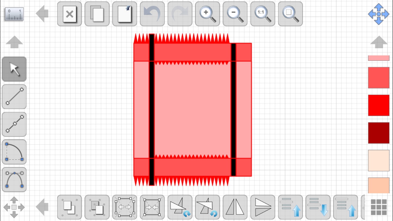

Aso, von links nach rechts ist erst ein kleiner Ring nur mit Außengewinde, dann eine Dichtung, dann der eigentliche Einsatz und dann nochmal ein Ring nir mit Außengewinde, was halten ihr von der Idee? Fertiges brauche ich übrigens nichts, natürlich dennoch interessant zu wissen, dass es sowas gibt und wie es heisst, danke dafür, aber ich werde mir das alles drehen lassen (müssen, wenn ich selbst an die nötigen Maschinen käme, würd ichs selbst machen, egal wieviel Ausschuss es gäbe, bis es klappt:))).

Bastler schrieb: > Aso, von links nach rechts ist erst ein kleiner Ring nur mit > Außengewinde, dann eine Dichtung, dann der eigentliche Einsatz und dann > nochmal ein Ring nir mit Außengewinde, was halten ihr von der Idee? Bei einer solchen, sicherheitsrelevanten Anwendung, garnichts. Sind denn wenigstens die Nenndrücke der beiden Flaschen gleich gross?
