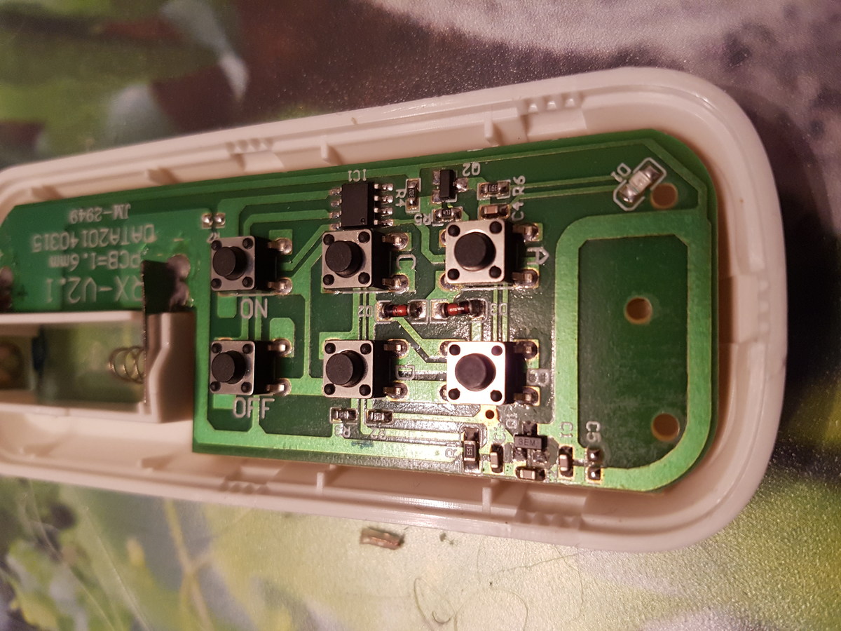

Ich habe diese Fernbedienung für ein 4 Kanal Funkschalter.  Nun möchte
ich als FB Ersatz einen Arduino verwenden.  Kennt jemand dieses System?
Kann mir sagen,  wie genau es funktioniert?  Welche Frequenz ist das,
bzw wie bekomme ich den Code raus.  Betrieben wird es mit einer 12V
Batterie.  Wenn eine Taste betätigt wird,  wird über die ZDioden die
Spannung auf 2,6- 3 Volt reduziert und auf den (unbeschrifteten)  IC
gegeben.
Bin über jede Hilfe dankbar
Ein SDR nehmen und die Daten analysieren dürfte das einfachste sein.
Die meisten billigen Fenbedienungen machen nur OOK (on-off-keying),
man muss also vor allem die Impulsfolgen herausbekommen.
von Wolfgang (Gast)
Die dürfte grob schon auf der Verkaufsverpackung und in der
Bedienungsanleitung unter "Technische Daten" o.ä. stehen.
Erster Ansatz wäre ein Blick in das Datenblatt des IC, aber wozu? Um die
4 Funktionen auszulösen, reicht es oft, den Code am Empfänger
mitzuschneiden und bei Bedarf wie ein Papagei zu wiederholen. Gegen
Replay sind die einfachen Funkschalter meist nicht geschützt.

Danke schon mal.
Auf der Verpackung steht nichts,  im Handbuch sind dazu auch keine Daten
vorhanden.
Der IC hat keine Beschriftung.
Ich habe auf meinen PI nur einen 433mhz sniffer,  der entdeckt nichts.
Wie könnte ich dann ein ganzen Frequenzbereich 868mhz, 2,4ghz..  Was
gibt's noch alles...  scannen?
Habe bis jetzt nichts brauchbares gefunden.
Alternativ könnte ich den IC (Tasten)  mit nem Ardunio direkt auf der FB
ansteuern,  aber das wollte ich eigentlich vermeiden,  um die FB
weiterhin zu nutzten.
