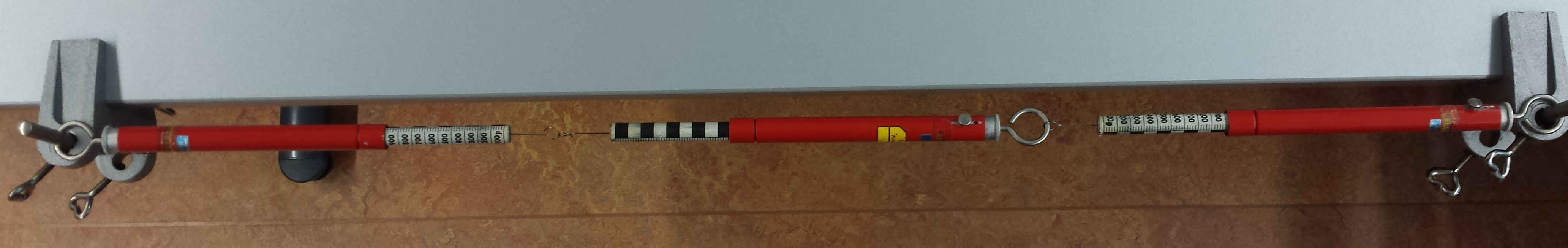

Und nun folgt der experimentelle Beweis... Siehe Foto. Ich habe versucht den obigen Aufbau zu rekonstruieren. Der TO hat schon Recht! Meine Federn sind mit der Theorie nicht einverstanden ;) Skalenteilungen sind in der veralteten Einheit pond angegeben, da die Federn aus den 1960er Jahren stammen. 900 p entsprechen ca. 9 N.
