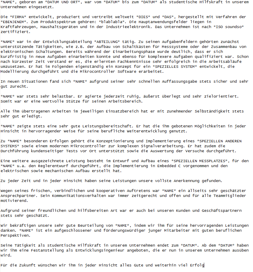

Hallo, ich würde mich sehr über ein paar Anmerkungen zu dem angehängten (möchte keinen plain Text hier reinstellen, evtl reicht die Anonymisierung nicht aus) Zeugnis freuen. Insbesondere der 2. Absatz (Tätigkeitsbeschreibung) kommt mir etwas hölzern vor. Im Kern ist es ja korrekt, als Hiwi ist man noch nicht von Anfang an selbstständig; Ich denke gegen Ende kommt aber rüber, dass die Firma ganz zufrieden mit mir ist. Vielen Dank für eure Hinweise!
heute anonym schrieb: > Insbesondere der 2. Absatz (Tätigkeitsbeschreibung) kommt mir etwas > hölzern vor. Für eine "studentische Hilfskraft" ist dieses Zeugnis soweit sehr gut. Stellenweise ("stets sehr belastbar") könnte man meinen, du arbeitest schon ein paar Jahre dort. Ist das so?
Beim Kommunikationsverhalten sind nur pauschal "alle Teammitglieder" erwähnt. Ist wahrscheinlich nicht negativ gemeint, aber es sollte eine positive Wendung "gegenüber Vorgesetzten und Teammitgliedern" rein (Reihenfolge ist hier entscheidend). So, wie das dasteht, könnte man meinen, Du hättest im Eifer des Gefechts und in bester Absicht, aber doch öfter mal vergessen, daß der Chef eben auch der Chef ist. Wenn das nicht der Fall ist, solltest Du das nachbessern lassen. Eine Schablonen-Formulierung wäre z.B. "sein Verhalten gegenüber Vorgesetzten und Mitarbeitern war stets vorbildlich" oder sowas.
Nochwas, fast dieselbe Formulierung, aber mit anderer Reihenfolge "sein Verhalten gegenüber Mitarbeitern und Vorgesetzten war stets vorbildlich" sagt das Gegenteil aus. Der Vorgesetzte ist ranghöher und sollte daher zuerst stehen. Tut er das nicht, bedeutet das im Klartext soviel wie "hat seinen Chef als Kollegen behandelt, hat Autoritätsprobleme". Deswegen ist die korrekte Reihenfolge da wichtig. Daß der Vorgesetzte hier einfach weggelassen wurde und als Teammitglied bezeichnet wird, schlägt in eine ähnliche Kerbe.
Nop schrieb: > So, wie das dasteht, könnte man meinen, Du hättest im Eifer des Gefechts > und in bester Absicht, aber doch öfter mal vergessen, daß der Chef eben > auch der Chef ist. Oder nie großartig mit dem personalverantwortlichen Chef, sondern eben immer nur mit "Teammitgliedern" Kontakt gehabt hast. Aber das kann für eine studentische Hilfskraft durchaus auch zutreffen.
Sich (nur) kurzfristig in etwas einarbeiten ist aber etwas anderes, als effizient und nachhaltig... Wahrscheinlich gar nicht beabsichtigt, dies ist aber irgendwie komisch formuliert.
anonym schrieb: > Sich (nur) kurzfristig in etwas einarbeiten ist aber etwas anderes, als > effizient und nachhaltig... Da verwechselst du aber Kraut&Rüben, denn die "Einarbeitungsgeschwindigkeit" (=kurzfristig) hat nichts mit der "Einarbeitungstiefe" (=komplexere Aufgaben) zu tun. Wenn ich mich kurzfristig in etwas einarbeiten kann, dann heißt das, dass man mich als "Feuerwehrmann" morgens unvorbereitet in den Flieger setzen kann mit den Worten: "Hier ist die Doku zur Problemmaschine. Und die Zahnbürste kaufst du dir einfach im Hotel!" Und es heißt (hoffentlich) auch, dass man mir das aufgrund vorausgegangener Erfahrung zutraut...
Wow, vielen Dank für die Resonanz! Wumo schrieb: > heute anonym schrieb: >> angehängten > (???) > > Na so anonym muss er ja auch nicht sein. :-))) ;) Lothar M. schrieb: > heute anonym schrieb: >> Insbesondere der 2. Absatz (Tätigkeitsbeschreibung) kommt mir etwas >> hölzern vor. > Für eine "studentische Hilfskraft" ist dieses Zeugnis soweit sehr gut. > Stellenweise ("stets sehr belastbar") könnte man meinen, du arbeitest > schon ein paar Jahre dort. Ist das so? Ja, einige Jahre. Nop schrieb: > Beim Kommunikationsverhalten sind nur pauschal "alle > Teammitglieder" > erwähnt. Ist wahrscheinlich nicht negativ gemeint, aber es sollte eine > positive Wendung "gegenüber Vorgesetzten und Teammitgliedern" rein > (Reihenfolge ist hier entscheidend). > > So, wie das dasteht, könnte man meinen, Du hättest im Eifer des Gefechts > und in bester Absicht, aber doch öfter mal vergessen, daß der Chef eben > auch der Chef ist. > > Wenn das nicht der Fall ist, solltest Du das nachbessern lassen. Eine > Schablonen-Formulierung wäre z.B. "sein Verhalten gegenüber Vorgesetzten > und Mitarbeitern war stets vorbildlich" oder sowas. Nö, verstehe mich gut mit ihm, weiß aber durchaus wer das Sagen hat. Werd' ich zumindest ansprechen. Danke. Nop schrieb: > Nochwas, fast dieselbe Formulierung, aber mit anderer Reihenfolge > "sein > Verhalten gegenüber Mitarbeitern und Vorgesetzten war stets > vorbildlich" sagt das Gegenteil aus. Der Vorgesetzte ist ranghöher und > sollte daher zuerst stehen. Tut er das nicht, bedeutet das im Klartext > soviel wie "hat seinen Chef als Kollegen behandelt, hat > Autoritätsprobleme". Deswegen ist die korrekte Reihenfolge da wichtig. > > Daß der Vorgesetzte hier einfach weggelassen wurde und als Teammitglied > bezeichnet wird, schlägt in eine ähnliche Kerbe. ok Lothar M. schrieb: > anonym schrieb: >> Sich (nur) kurzfristig in etwas einarbeiten ist aber etwas anderes, als >> effizient und nachhaltig... > Da verwechselst du aber Kraut&Rüben, denn die > "Einarbeitungsgeschwindigkeit" (=kurzfristig) hat nichts mit der > "Einarbeitungstiefe" (=komplexere Aufgaben) zu tun. > > Wenn ich mich kurzfristig in etwas einarbeiten kann, dann heißt das, > dass man mich als "Feuerwehrmann" morgens unvorbereitet in den Flieger > setzen kann mit den Worten: "Hier ist die Doku zur Problemmaschine. Und > die Zahnbürste kaufst du dir einfach im Hotel!" > Und es heißt (hoffentlich) auch, dass man mir das aufgrund > vorausgegangener Erfahrung zutraut... Von komplexeren Sachverhalten steht ja was, ist die Formulierung dann so ok? Was auch seltsam ist ist der Abschlusssatz, obwohl vorher geschrieben wird, dass ich ja da weiter arbeite. Ich weiß, dass das ne Standardformel ist, wird sie in dem Kontext dennoch so verwendet? Vielen Dank nochmal!

Das Zeugnis ist voll von merkwürdigen Formulierungen. Der Verfasser scheint so etwas noch nicht oft gemacht zu haben. Insbesondere so Sätze wie der, dass das Kommunikationsverhalten die Teammitglieder motivierte. Was soll das überhaupt bedeuten? "Selbstständig" ist übrigens falsch geschrieben. Ich würde den Text noch einmal nach Rechtschreibfehlern durchforsten und die Korrektur verlangen. Rechtschreibfehler werden auch oft bewusst eingebaut, um die Bewertung nach unten zu korrigieren. Selbst wenn das nicht die Absicht des Verfassers war, kann das beim Leser schlecht ankommen.

MaWin schrieb: > Das Zeugnis ist voll von merkwürdigen Formulierungen. Der > Verfasser > scheint so etwas noch nicht oft gemacht zu haben. > > Insbesondere so Sätze wie der, dass das Kommunikationsverhalten die > Teammitglieder motivierte. Was soll das überhaupt bedeuten? > > "Selbstständig" ist übrigens falsch geschrieben. Ich würde den Text noch > einmal nach Rechtschreibfehlern durchforsten und die Korrektur > verlangen. Rechtschreibfehler werden auch oft bewusst eingebaut, um die > Bewertung nach unten zu korrigieren. > Selbst wenn das nicht die Absicht des Verfassers war, kann das beim > Leser schlecht ankommen. Danke. Der Gast hat immer recht! (Mr. Krabs) schrieb: > Allenfalls Note 2/3. Und tatsächlich merkwürdig und viel zu lang > geschrieben. > > -übergeht seine Vorgesetzten > -egoistisch/karrieregeil > -muss noch viel lernen > hmm > -evtl. sogar (ggf. geschickt verpackt): Alkohol am Arbeitsplatz. lol? Nichtmal ansatzweise die Intention. Begründete Anmerkung oder Panikmache? Der Gast hat immer recht! (Mr. Krabs) schrieb: > Paul B. schrieb: >> stets zur vollsten Zufriedenheit > > Genau das fehlt. ok Bert 0. schrieb: > Das typische Personalergeschwurbel, bloß nichts schreiben, was > einem > nachträglich Schwierigkeiten vorm Kadi einbringen könnte. > > Wenn ich als Abteilungsleiter so ein Bewerberzeugnis auf meine > Stellenanforderung vorgelegt bekäme, würde ich es direkt in die Tonne > kloppen. Bringt mir in der fachlichen Beurteilung überhaupt nichts. > > Den Kandidaten würde ich antanzen lassen, ihm ein paar Fachfragen > stellen, den Stromlauf eines aktuellen Produkts erklären lassen etc., > aber nur aufgrund solch eines Laberzeugnis ein Urteil über Einstellung > zu treffen, fände ich sehr gewagt. > > Maschinist Würdest du jedes Zeugnis in die Tonne kloppen? Nochmal - es soll ein gutes Zeugnis sein, nennt mich altmodisch aber ich habe einen guten Draht zum Chef und der möchte mir ein gutes Zeugnis ausstellen, weitere Bewertungen in dem Unternehmen waren bisher immer sehr gut. Da sollen keine Geheimbotschaften o.ä. drin stehen.
heute anonym schrieb: > Da sollen keine Geheimbotschaften o.ä. drin stehen. Da ist ja das Problem- kennt der Verfasser die ganzen Schwurbeleien nicht, dann schreibt er womöglich genau das Gegenteil von dem was er meint hinein (s.o.). Na gut- ist ja auch die Frage ob man bei einem AG arbeiten will, der sein Urteil nach so einem Psychomist fällt.
Hallo MaWin. MaWin schrieb: > Das Zeugnis ist voll von merkwürdigen Formulierungen. Der Verfasser > scheint so etwas noch nicht oft gemacht zu haben. Genau das trifft es wohl. Spricht aber für Authentizität. *) Tatsächlich trifft das bei den meisten Unternehmen so zu. Wenn es nicht ein so großer Laden ist, dass sie einen professionellen Zeugnisschreiber anheuern, sind das Gelegenheitstätigkeiten, bei denen man von maximal ein paar mal im Jahr keine Übung bekommen kann. Vor diesem Hintergrund ist eine übertriebene Exegese von Arbeitszeugnissen meist fehl am Platze. ;O) *) Oder er benutzt eine antiquarische Ausgabe von "Arbeitszeugnisse schreiben für Anfänger" ;O) Mit freundlichem Gruß: Bernd Wiebus alias dl1eic http://www.l02.de
