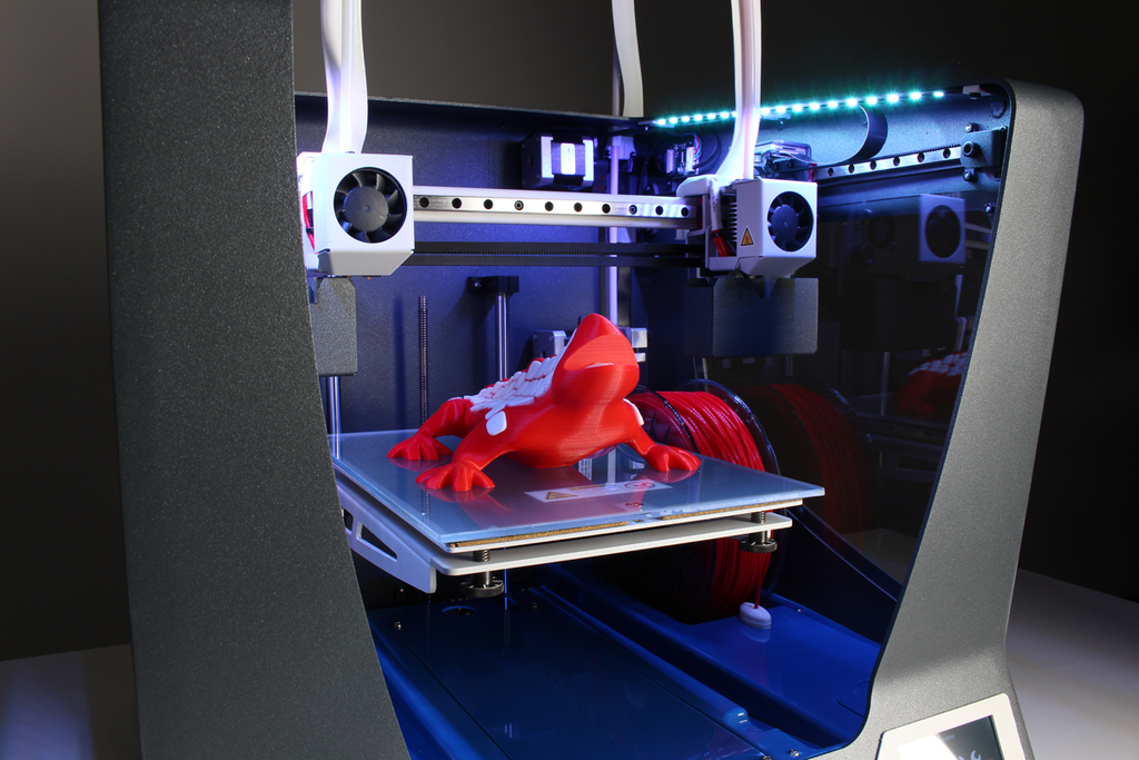

Hallo, ich überlege mir gerade, einen 3D-Drucker anzuschaffen und lese mich entsprechend in die Materie ein. Ist schon erstaunlich was es da so alles gibt. Entsprechend fällt es eben aber auch schwer, nun etwas passendes zu finden, vor allem wenn man (noch) nicht weiß, auf welche Ideen man später mal kommt. Meine Kriterien wären: - Bauraum im Bereich 200x200x200 [mm] - Auflösung <0.1mm - Dual extruder - Unterstützung vieler Materialien - PLA und ABS sind wohl die Standardmaterialien, hier würden mich zusätzlich v.a. leitfähige Materialien interessieren (Laywood/-brick hören sich auch interessant an) Was gibt es denn sonst noch so zu beachten? Transparente Teile kann man soweit ich es verstanden habe mit dem FDM-Verfahren nicht herstellen, dafür bräuchte es dann einen SLA-Drucker. Ist das richtig? Nach den o.g. Kriterien komme ich momentan auf Makerbot Replicator+ und Ultimaker 3, wenn ich mir Testberichte so anschaue. Nicht ganz billig, aber das sind wohl recht gute Geräte. Wie ist eure Meinung/Erfahrung bzw was könnt ihr noch empfehlen? Danke. Ralf
Wie viel willst du ausgeben? Ultimaker 3 ist schon ein Spitzen-Gerät. Du könntest auch ein Ultimaker 2/3 Klon um 1200 EUR in China kaufen.
Hallo Ralf, ich arbeite mit einem Ultimaker (1. Version - Preis damals als Bausatz für ca. 1200 €) und bin mit dem Gerät zufrieden. Verarbeitet PLA und ABS problemlos. Bauraum 20cmx20cmx20cm ist ausreichend. Auflösung bis auf 0.06 mm(der Ausdruck dauert dann aber). Für die Inspiration, was alles möglich ist kann ich http://www.thingiverse.com/ empfehlen. Mein Tipp: Nimm die erste Rolle Filament und probiere aus, was an Modellen alles möglich ist. MfG von der Spree Frank
Hallo, @Richard: Preislich wäre ein Ultimaker 3 schon noch machbar. Mit Zubehör/Material möchte ich 4000€ aber nicht überschreiten, daher müsste der UM3 eigentlich grad noch passen. Clones möchte ich eigentlich nicht, schließlich möchte ich im Garantiefall nicht erst mit Fernost verhandeln =) Dann lieber Originalware mit entsprechendem Support. @Frank: Danke für deinen Erfahrungsbericht. Dann sollte ein UM3 ja erst recht passen ^^ Thingiverse klapper ich gerade parallel ab, sind ein paar tolle Sachen dabei. Ralf

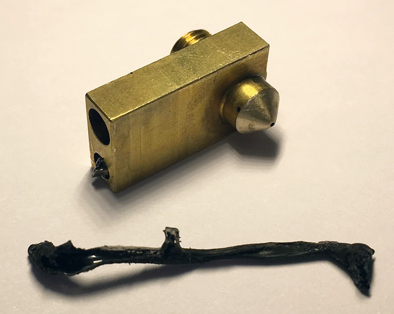

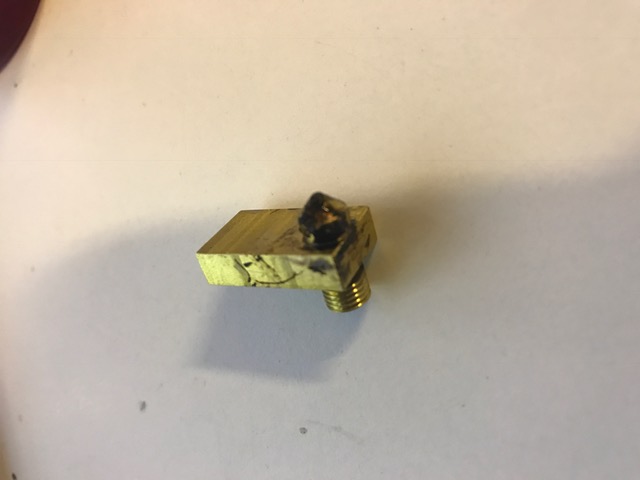

Meine Erfahrung mit ABS und Ultimaker geht bisher in die Richtung grundsätzlich neue Düsen kaufen zu müssen. Bestimmt mein Fehler. Der Ultimaker 2+ wurde mit überspannten Zahnriemen geliefert. Bisher allerdings keine Probleme durch diesen Umstand. Macht halt nur eine schlechtes Gefühl bei dem üblichen Ultimaker-Preis. Nach einen ABS-Druckversuch, ging nix mehr. Neue Düse gekauft...kein Erfolg. Olsson-Block löste mein Problem. Der Olsson-Block ist eigentlich ein MUSS!. Keine Ahnung warum die sauteuren Holländer ihn nicht grundsätzlich einbauen. Ich habe mich nun entschieden: Formlabs Form 2
Frank S. schrieb: > Bestimmt mein Fehler. Nein, ganz sicher nicht! Frank S. schrieb: > ...neue Düsen kaufen zu müssen... Bei mir war eine Ersatzdüse samt Sensor dabei (Ultimaker 2E). Frank S. schrieb: > Olsson-Block löste mein Problem. Im Ultimaker 2+ sollte ein Olsson-Block verbaut sein. Deswegen brauche ich für die Reparatur 60-90 Minuten, du dagegen nur 10-20 Minuten... Frank S. schrieb: > ...bisher ist mir kein ABS-Druck gelungen. Warum eigentlich? Welche Probleme hast du noch gehabt?

Richard B. schrieb: > Frank S. schrieb: >> ...neue Düsen kaufen zu müssen... > > Bei mir war eine Ersatzdüse samt Sensor dabei (Ultimaker 2 Mag sein...evtl. verloren. Richard B. schrieb: > Im Ultimaker 2+ sollte ein Olsson-Block verbaut sein. > Deswegen brauche ich für die Reparatur 60-90 Minuten, > du dagegen nur 10-20 Minuten... Bei meinem 2+ definitiv nicht. Hier war die Düse und der Heizkörper eine Einheit. Richard B. schrieb: > Frank S. schrieb: >> ...bisher ist mir kein ABS-Druck gelungen. > > Warum eigentlich? Welche Probleme hast du noch gehabt? Warping mit darauf folgendem Verstopfen aller Öffnungen. Riesen Sauerrei. spess53 schrieb: >>Warum eigentlich? Welche Probleme hast du noch gehabt? > > Welcher Ultimaker hat ein eigentlich ein beheiztes Druckbett? So weit > ich das sehe sind die eigentlich (meist) nur ursprünglich nur für PLA > geeignet. Ja, der Ultimaker hat ein beheiztes Druckbett. Nützt nur nicht viel. Die Holländer haben kein Gehäuse spendiert. Wie gesagt: Preis vs Qualität...ist halt ein hippes Modell...

Frank S. schrieb: > Hier war die Düse und der Heizkörper eine Einheit. Das kann ich kaum vorstellen. Das ist ja schon bei U2 getrennt gewesen. chris schrieb: > Der dadurch entstehende Luftzug sorgt besonders > an der vorderen linken Ecke für mögliches Ablösen > des Bauteils von der Platte. Problemloss ist etwas anderes, nicht wahr? ;) Hast du die Konfig Daten bei dir? Wie groß sind deine Modelle bzw. wie lange druckst du? Was für ein Klebestift ist das genau? Freundliche Grüße, Richard
chris schrieb: > Wir drucken auf unserem Ultimaker (UM2+) problemlos ABS. Genau so etwas liefert Ultimaker. Der eine kanns, der andere nicht. chris schrieb: > Auf die Glasplatte kommt vorher eine Schicht Klebestift (bei uns > funktionieren die Klebestifte von Tesa sehr gut). Bei einem klappt es, bei dem anderen nicht. usw... Ultimaker Zeugs ist eine ewige Bastelei. Guck einfach mal ins Forum bei Ultimaker. PVA haftet anscheinend nicht. Ich sehe kein Feedback vom Hersteller. Der eine Anwender schreibt, dass der Hersteller an einer Lösung arbeitet... Also 4k finde ich schon gewagt.
Richard B. schrieb: > Das kann ich kaum vorstellen. > Das ist ja schon bei U2 getrennt gewesen. Ich mir schon.
Richard B. schrieb: > Problemloss ist etwas anderes, nicht wahr? ;) Naja das betrifft eigentlich nur größere Bauteile (ich schätze mal ab 10cm Durchmesser) die sich dann an der Ecke leicht ablösen. Kleinere Bauteile haben dieses Problem nicht. Richard B. schrieb: > Was für ein Klebestift ist das genau? http://www.staples.de/content/images/product/9165117_1_xnl.jpg Richard B. schrieb: > Hast du die Konfig Daten bei dir? > Wie groß sind deine Modelle bzw. wie lange druckst du? Nein die Datei habe ich leider nicht griffbereit. Kann man so allgemein nicht sagen. Was halt so an Bauteilen anfällt ;) Aber natürlich muss man schon sagen, dass ein Drucker mit geschlossenem Bauraum für ABS deutlich besser geeignet ist als der Ultimaker.
Frank S. schrieb: >> Das kann ich kaum vorstellen. >> Das ist ja schon bei U2 getrennt gewesen. > > Ich mir schon. Jetzt weiß ich es wieder. Die haben den Olsson-Block gratis dazugegeben. Das war einige Monate nachdem ich meins gekauft habe. Sehr ärgerlich... Jetzt muß ich noch eine Lösung finden um den Sensor zu entfernen. Jemand hat bei der Montage gepfuscht... auch sehr ärgerlich. Das PLA Filament lies sich mit etwas Hitze recht leicht entfernen. chris schrieb: > ich schätze mal ab 10cm Durchmesser Das habe ich ja immer: 12-15cm
