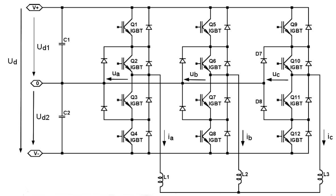

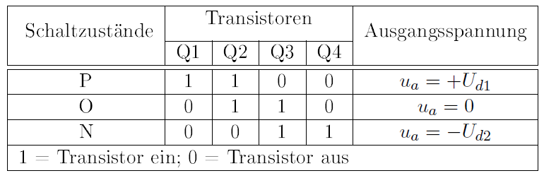

Ich habe eine Frage zum Stromfluss beim Dreistufenwechselrichter. Wie
ist der Stromfluss für eine Phase für die 3 Schaltzustände einmal für Ia
> 0 und Ia < 0? Es wäre gut wenn mir jemand den Stromfluss in das Bild
einzeichnen könnte und schicken würde
Vielen Dank
