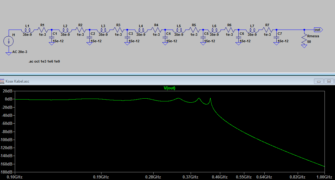

Hallo, ich versuche gerade die Grenzfrequenz eines RG58 Kabels an einem 50 Ohm gekoppelten Oszilloskop herauszufinden. 1) Wenn ich bei Wikipedia die Leitungsbeläge heraussuche: https://de.wikipedia.org/wiki/Leitungsbel%C3%A4ge dann finde ich für eine "übliches" Koax-Kabel einen Kapazitätsbelag von 100pF/m, einen Induktivitätsbelag von 250nH/m und einen Widerstandsbelag von 6mOhm/m. Zusammen mit den 50 Ohm vom Oszilloskop ergibt sich dann eine Grenzfrequenz von ca. 100MHz. 2) Aus epsilon_r und den Kabelabmessungen kann ich auch aus https://en.wikipedia.org/wiki/Coaxial_cable die Grenzfrequenz berechnen. Dann ergibt sich etwas um die 370MHz als Grenzfrequenz. 3) In Spice ein Kabelersatzschaltbild eingeklickt. Da erhalte ich dann eine Grenzfrequenz von etwa 30MHz (siehe Anhang). Die genaue Grenzfrequenz ist mir quasi egal, aber wie kann man nun die gewünschten GHz über ein solches Kabel übertragen? Verstehe ich bei den Berechnungen etwas falsch? Gruß und Dank, Jan

Ein Kabel kann man nicht mit konzentrierten Bauelementen simulieren, ein einfacher Tiefpass ist das falsche Ersatzschaltbild. Wenn schon, dann viele kleine LC-Tiefpässe hintereinander. Den Verweis auf Kusch wollte ich auch gerade posten, da findet man die Dämpfungswerte. Generell gilt, je größer der Durchmesser und je mehr Luft als Dieelektrikum, desto besser.

Auch bei Deiner zweiten Simulation hast Du den fundamentalen Fehler begangen, die Signalquelle nicht richtig zu definieren. Eine Wechselspannungsquelle hat einen Ausgangswiderstand von 0 Ohm, ein Photomultiplier als reine Stromquelle jedoch einen sehr großen Ausgangswiderstand. Wenn Du also die Eingangsseite korrekt abschließen wolltest, dass müsstest Du bei der o.a. Spannungsquelle einen Serienwiderstand von 50 Ohm einfügen und beim realen Photomultiplier einen Parallelwiderstand von 50 Ohm. Zu beachten ist jedoch, dass diese Abschlüsse natürlich die entsprechende Pegel halbieren.

In LTSpice gibt es Leitungen für die Simulation. Die muss(kann) man nicht selbst bauen. Schau dir den Link mal an: Beitrag "LTSpice Modelle LTRA"

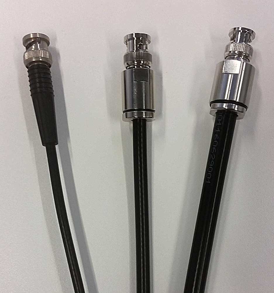

Die Kabel sind heute angekommen. Im Bild (v.l.n.r.): RG58 - Highflexx 7 - Hyperflex 10 Vielen Dank für den Tipp zu Kabel Kusch, habe mich da sehr gut beraten gefühlt. Werde in den nächsten Wochen mal Vergleichsmessungen machen und dann nochmal hier ein paar Sätze dazu schreiben.

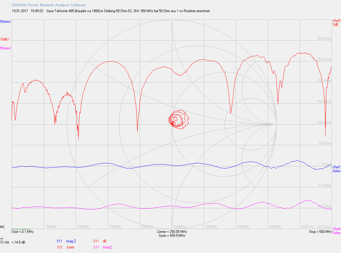

Günter R. schrieb: > Gehe mal davon aus, dass ein LeCroy im 50Ω-Modus des Eingangs keine > störenden pF zeigt, sondern 50Ω reel. Davon würde ich mal nicht ausgehen. Im 50 Ohm Modus werden einfach parallel zum Eingang ein 50 Ohm Widerstand geschaltet. Die bis zu 12pF Eingangskapazität die dem hochohmigen Eingang parallel liegen sind auch bei 50 Ohm vorhanden. Ralph Berres
andrer schrieb: > Insofern ist es unnötig, ein Kabel mit geringerer > Kapazität, d.h. höherem Wellenwiderstand, zu verwenden. Mag sein, dass es für die Anpassung keine Rolle spielt, aber für die Signalform ev. schon. Die Dispersion und die Dämpfung (bedingt durch Änderung der Parameter des Kabels über Frequenz) ist bei geschäumtem Dielektrikum in der Regel besser, und diese Kabel haben nunmal aufbaubedingt einen geringeren Kapazitätsbelag. Ansonsten stimme ich deinem Beitrag im Grundsatz zu.
da er vermutlich BNC-Eingänge hat und nur bis 1 GHz geht, könnte er durchaus 2 bis 5 pF haben. 5 pF mal 50 Ohm sind erst 250 psec. Darüberhinaus kann man noch anführen, daß der Abschluss nicht perfekt sein wird, da die 50 Ohm Eingangswiderstand nur auf +/- 2 Prozent definiert sind. Ich weiß aus eigener Erfahrung, daß auf beiden Seiten abgeschlossene Kabel exaktere Impulse liefern.

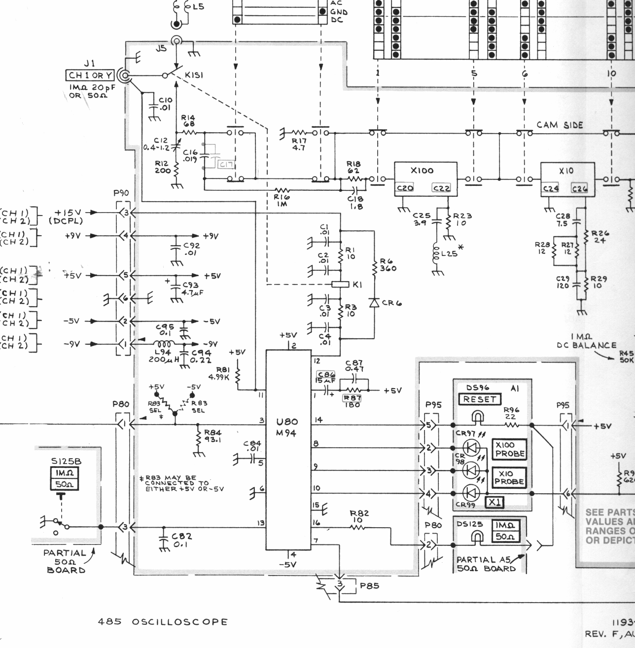

Hallo Günter, hab übrigens auch einen TEK-485, irgendwie zuschade zum entsorgen.
Hallo, fand ich auch, als die im Institut so um 2002 herum verschrottet wurden, habe ich mir einen gesichert. Bisher war auch nur das Hochspannungsteil einmal verreckt, deswegen sthet hier noch einer vom Ihh-Bähh-Flohmarkt herum. Habe den Vorteil, alle Handbücher zu haben, und durch seinen Aufbau ist er halt noch reparabel ;-)
