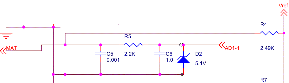

von »Horst (Gast)
Hallo, vielen Dank für eure zahlreichen Infos, da habe ich wieder was
gelernt, bzw muß auch wieder erkennen wie kompliziert die Elektronik
(für einen Maschinenbauer/Verfahrenstechniker) ist.
@Profi:
ja sind statische Temperaturmessungen an einem Motor. Danke, jetzt weiß
ich auch wozu C5 (0,001µF) und C6 (1µF) gut sind.
@Marin Schneider und buz11 und Christoph Kessler:
ein Freund hat mir eine Formel für die gemessene Spannung
aufgeschrieben:
U_mess = Vref * Ri / ( R4 * ( 1 + ( R5 + Ri ) / RT ) )
RT = ~47Ohm(160°C)...2500Ohm(20°C)...~9400Ohm(-10°C)
Wir wussten damals nicht wie groß Ri ist, also der Grund meiner Anfrage
hier. :) Ich kann ja nichteinmal ausrechnen wir groß/klein der
Gesamtwiderstand ist wenn ich mir vorstelle Ri sei unendlich.
@Michael:
danke, die Messidee dieser AD-Wandler mit dem Herantasten und
Vergleichen habe ich 'verstanden'. Ich würde mich nicht wundern, wenn
Ri in Verbindung mit den Kondensatoren 'unendlich', also zu
vernachlässigen wäre. Leider habe ich diese Info noch nicht gefunden.
Ich habe die Messchaltung aus dem Schaltplan herausgeschnitten und
anghängt. Wirklich präzise ist das nicht, nur möchte ich den Fehler in
der Berechnung so gering wie möglich halten, dass bei meinem LM7805
nicht genau 5,000V rauskommen habe ich schon bemerkt, durch die
8bit-Auflösung ist die Ungenauigkeit sowieso schon 'eingebaut'.
lg
»Horst
von Michael (Gast)
In dem Moment wo abgetastet wird, schließt ein Schalter am Eingang und
der Kondensator wird auf das Potential aufgeladen, dass außen am
Eingang anliegt. In dem Moment fließt also, ein von Fall zu Fall, nicht
ganz zu vernachlässigender Strom. In allen anderen Fällen (wenn der
Schalter offen ist), ist der Eingangswiderstand unendlich hoch.
Aber wenn ich dein Schaltplan richtig verstanden habe, musst du dir bei
dir glaube ich keine Sorgen machen. Da sich dein Ausgangssignal ja auch
nur relativ wenig von Sample zu Sample ändern wird, werden sowieso nur
sehr geringe Ausgleichströme fließen.
Also wenn du mich fragst, brauchst du es in deinem Fall nciht groß
beachten. Mal ganz davon abgesehen, dass alle anderen Fehlerquellen
viel größer sein werden.
