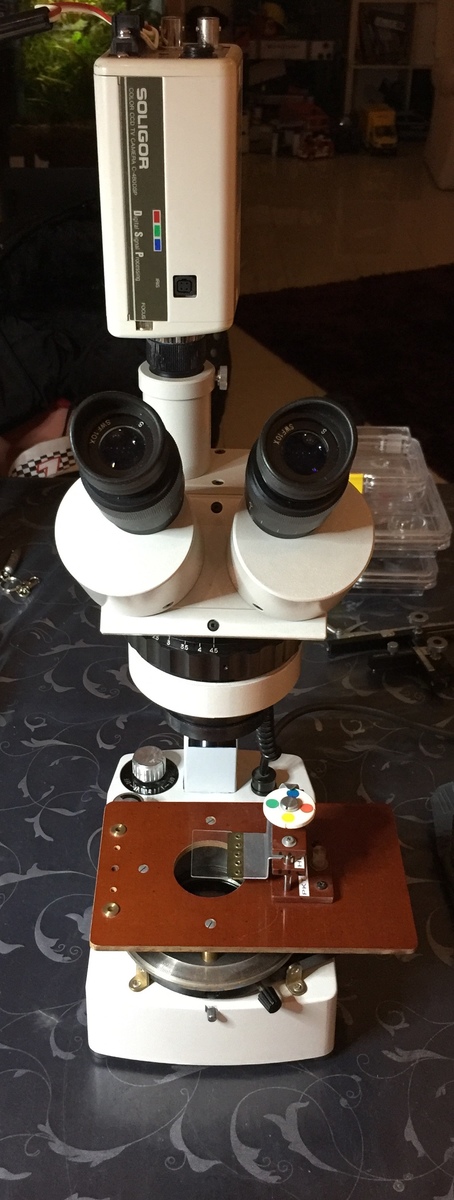

Ganz kurzfristig hat sich die Gelegenheit bei Kleinanzeigen ein Euromex
zu bekommen. Geht bis 45 Fach. Ist mit Kamera und Monitor gewesen. Ob
ich das noch auf beweglichen Arm umbaue weiß ch nicht, muss erstmal
sehen wie ich mit der Arbeitshöhe zurechtkomme.

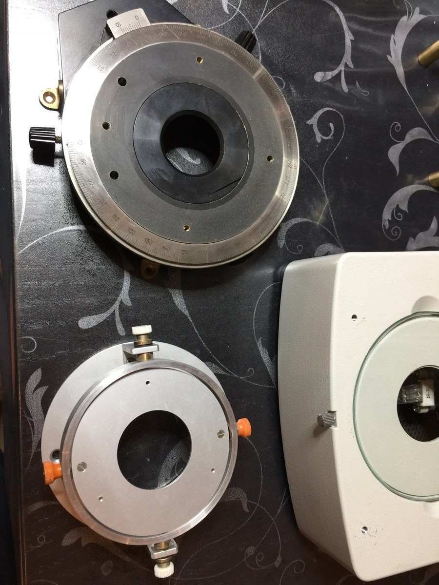

Falls jemand ne Ahnung hat wie dieses Zubehör heißt, würde ich mich
freuen wenn es mir verraten wird.
Vermutlich ein Drehuntersatz für den Objekttisch.
Hier gibts ein wenig darüber:
http://www.maschinen-zentrale.de/fuess_545.html

Tischlupe mit 8 Dioptrin habe ich, hat mir nicht gereicht, bzw. kommt
man mit keinem Werkzeug richtig drunter. Das nervt.
Dieses Mikroskop hat 160mm Arbeitsbereich, da komm ich sogar mit ner
Steinel drunter. ;-)
Nun ist es da, hab vorhin mal rumgespielt, nicht übel. Jetzt kann ch den
Essigfliegen wenigstens die Haare auszupfen. :-D
Stereolupe hab ich auch, ging mir aber um ein Mikroskop.
Dank nochmal...
@cyborg Danke..
von Turtle (Gast)
230mm ist ganz schön hoch, da brauchst ja nen Hochstuhl schon.. ?
Finde die 160mm schon etwas zu hoch, da muss man nen langen Hals machen.
Wenn der Fuß weg wäre würde es passen von der Höhe für mich.
