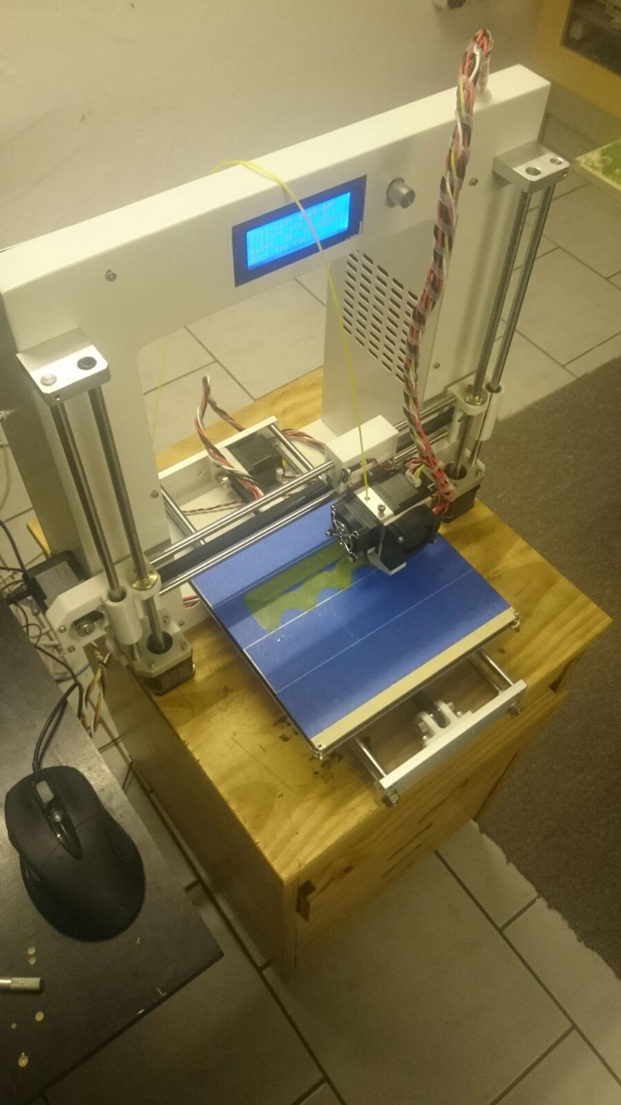

von Dieter F. (Gast)
Sven D. schrieb:
> Wie sind Deine Erfahrungen? Ich find den Drucker auch interessant für
> den Preis.
Ganz ordentlich - wenn man das Sperrholz an den kritischen Stellen
verstärkt. Das habe ich mit Alu-Winkel-Schienen (auch für die
Z-Achsen-Motorhalterungen) gemacht. Dann das ganze fest auf eine
Grundplatte (mit Winkeln) verschraubt und man hat schon mal eine
ordentliche Stabilität. Das Heizbett habe ich gegen eines aus Alu
getauscht und die "Ösen" in der Sperrholz-Trägerplatte mit kleinen
Stücken Verbinder (kleine Schiene mit 2 oder 4 Löchern) verstärkt.
Die Gewindestangen habe ich gegen Spindeln (Sonderangebot 5 cm zu lang -
aber so what :-) )getauscht und die "Gummischlauchkupplungen" gegen
vernünftige.
(Heute würde wahrscheinlich ich den mit Acryl-Teilen nehmen -
andererseits ist Sperrholz leicht zu bearbeiten)
Man muss also etwas basteln ...
Dann noch die Firmware auf einen aktuellen Stand gebracht und losgelegt.
Die Ergebnisse sind für mich mehr als zufrieden stellend (ich persönlich
meine sogar recht gut ...). ABS habe ich noch nicht probiert - da will
ich erst mal ein Gehäude (aus Sperrholz :-) mit Acrylglas) drum herum
bauen.

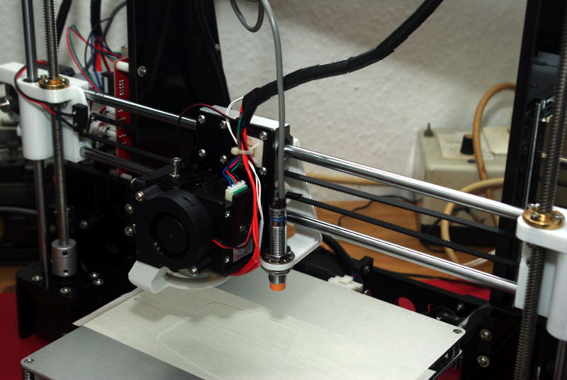

von Bernd Blei (Gast)
ich habe seit weihnachten den Anet A8 (ein Prusa i3 Klon) für ~150€ aus
china (3 wochen lieferzeit bei gearbest)
ich bin echt beeindruckt vom den teil für den Preis
mit ein paar modifikationen (vorallem was die stabilität angeht), kann
man echt ne menge rausholen aus dem teil.
(hab den Drucker an ne massive Holzplatt geschraubt, und einige
versteifungen für den Rahmen gedruckt, konnte so die Geschwindigkeit des
druckkopfs locker verdoppeln, bei flachen objekten auch ver3-4-fachen
ohne qualitätseinbrüche zu haben)
schichthöhe von 0,05mm bei 0,4er Düse kein problem und sieht gut aus
nur sollte man sich ne gute druckmatte holen (ich hab eine von Vertex
... die gibt R)

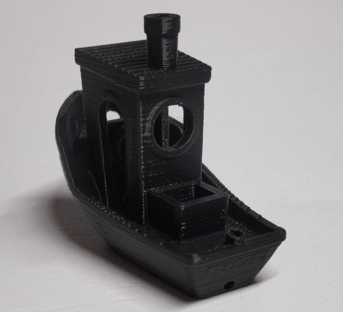

lalala schrieb:
> Ich such Montag mal einen Link und vielleicht könnten alle mit Drucker
> eingach mal dasselbe Bauteil ausdrucken damit man kerneb kann was
> eigentlich mögluch istm
3DBenchy ist da sicher geeignet :-)

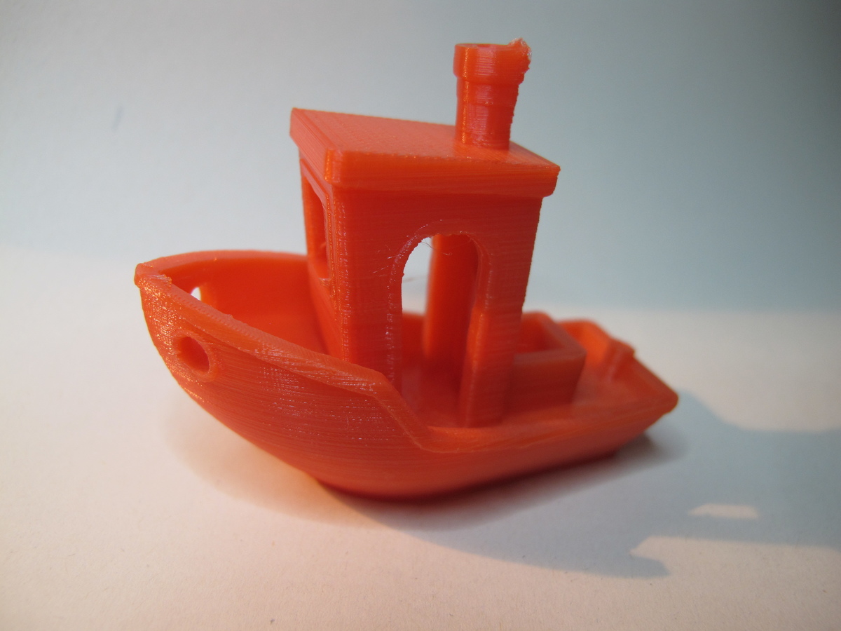

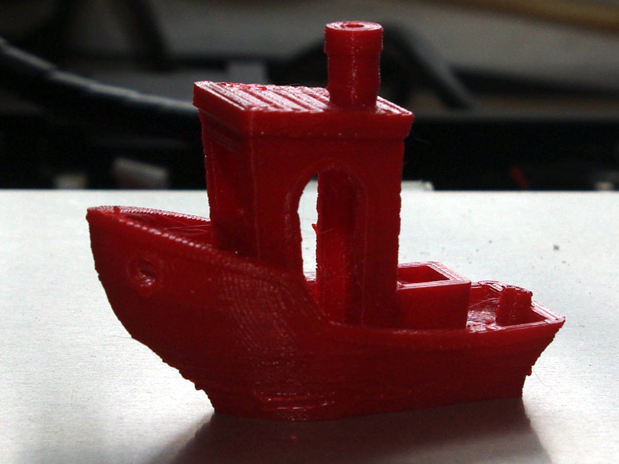

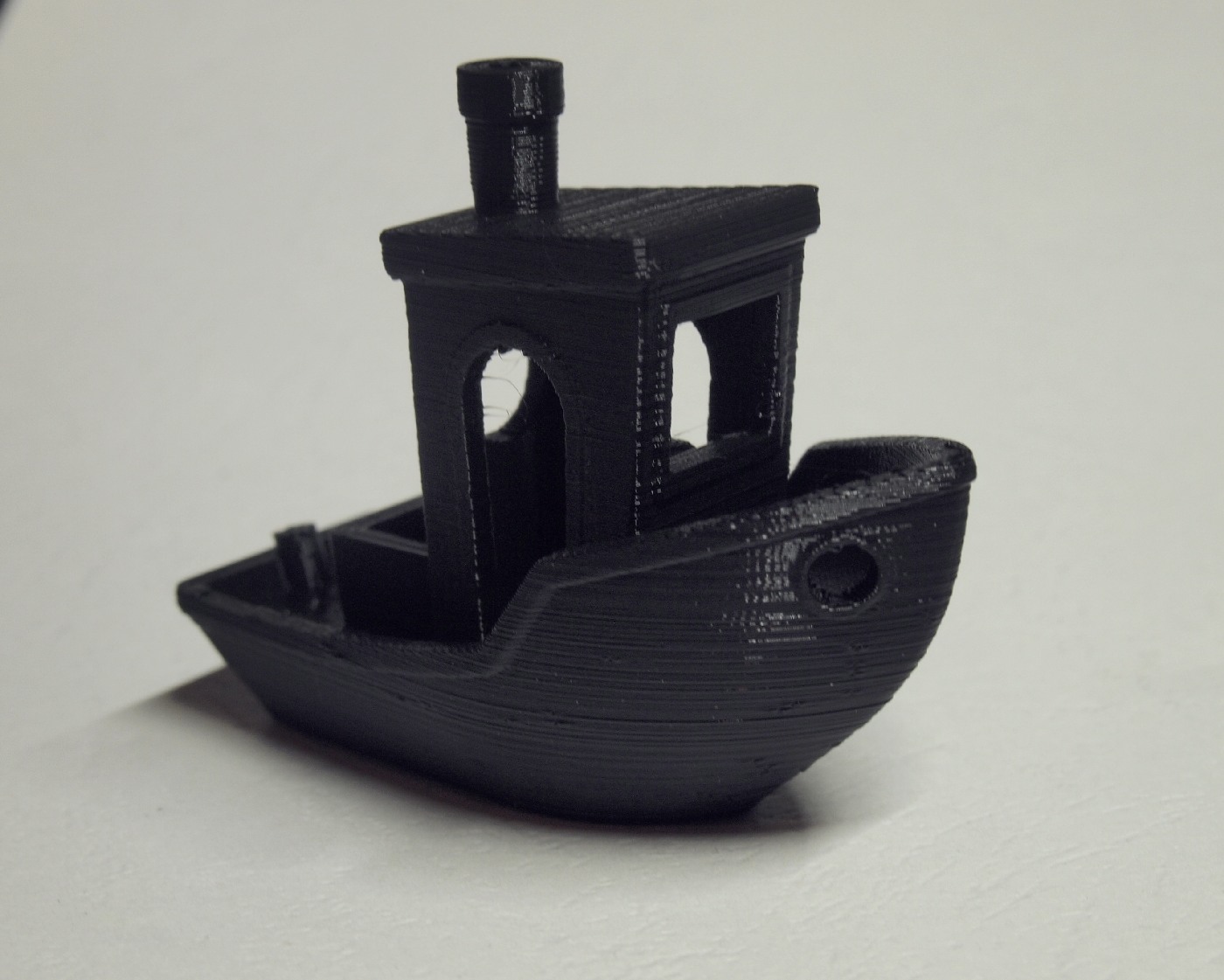

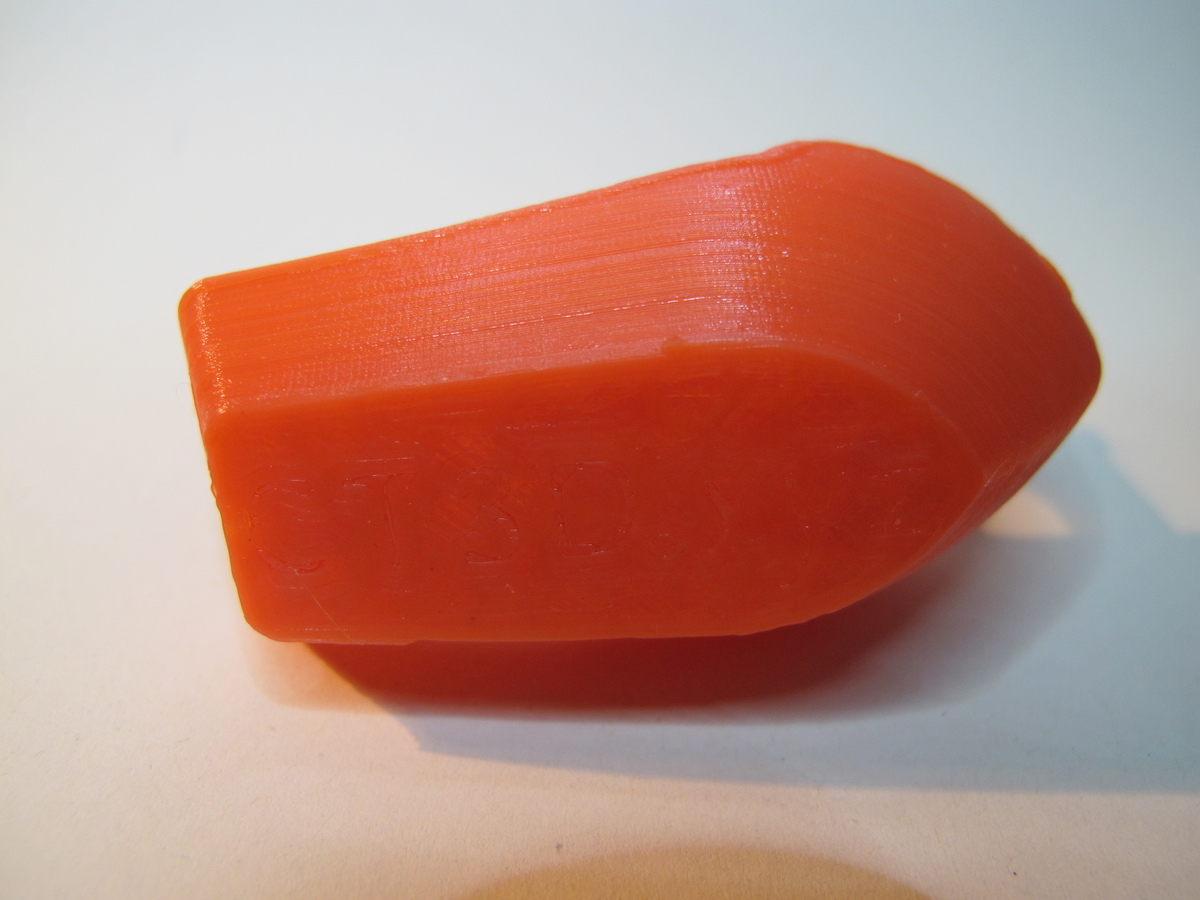

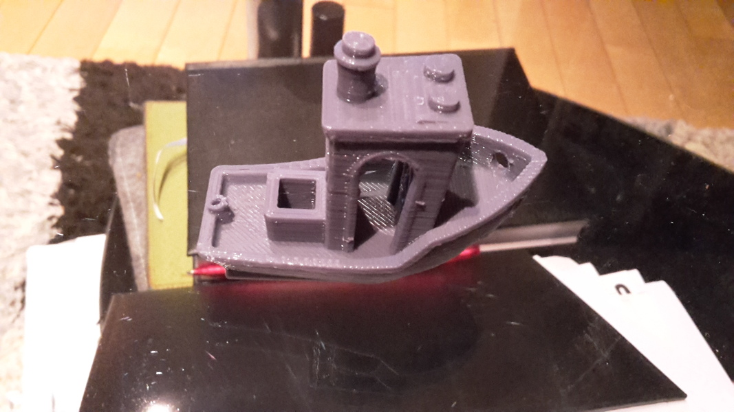

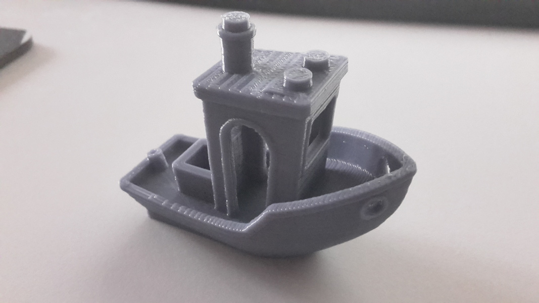

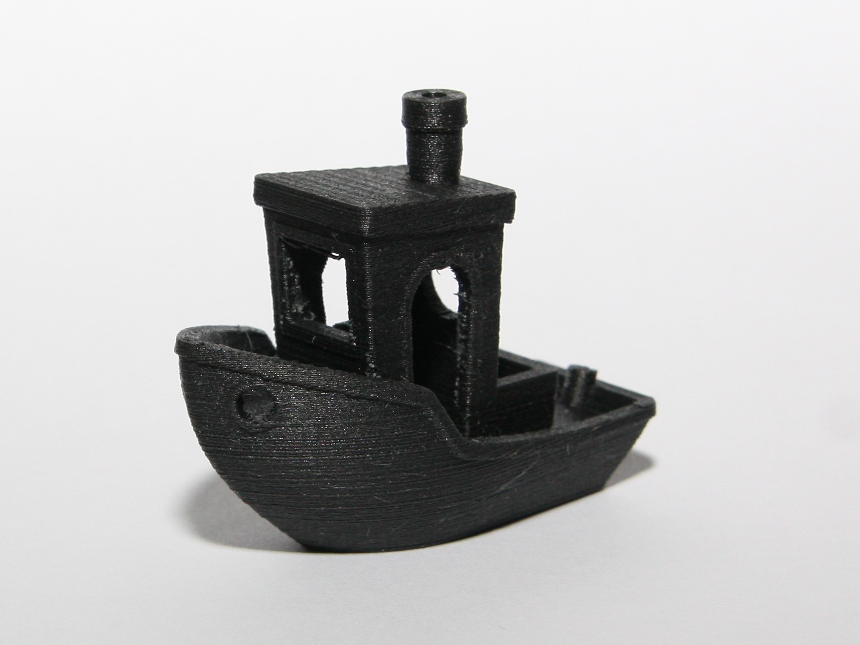

So, da ich gerade (billige China-Kupplungen eingesetzt habe und) den
Drucker entstaubt habe :-) anbei meine aktuellen 3DBenchy-Bilder.
Ich nehme immer noch das billige China-PLA (habe schon schwarzes - gutes
- PLA hier) aber das billige geht ja noch (auch abgestaubt). Für mich
sieht das ganz ordentlich aus - O.K. die Schrift an Boden und Heck ist
nur für Kenner lesbar :-) - und für den Preis kann ich damit leben. Die
Masshaltigkeit ist prima - daher habe ich keine Probleme.
Ohne Kühlung (bei mir noch rechts am Rand) geht das nicht. Da wird der
Schornstein schief etc. Das braucht man gar nicht zu probieren.
Ich bin mehr als zufrieden mit dem Ergebnis - gerne besser :-) mit
Hinweis auf den Drucker ...

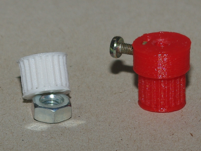

von Guido B. (guido-b)

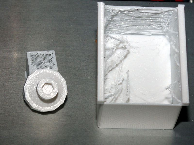

Hallo Dieter, das sieht doch sehr gut aus. Bin mal gespannt, ob noch
mehr Benchies kommen. Von mir erstmal nicht, weil ich vorher noch
eine robustere Halterung für den induktiven Z-Endschalter drucken
muss.

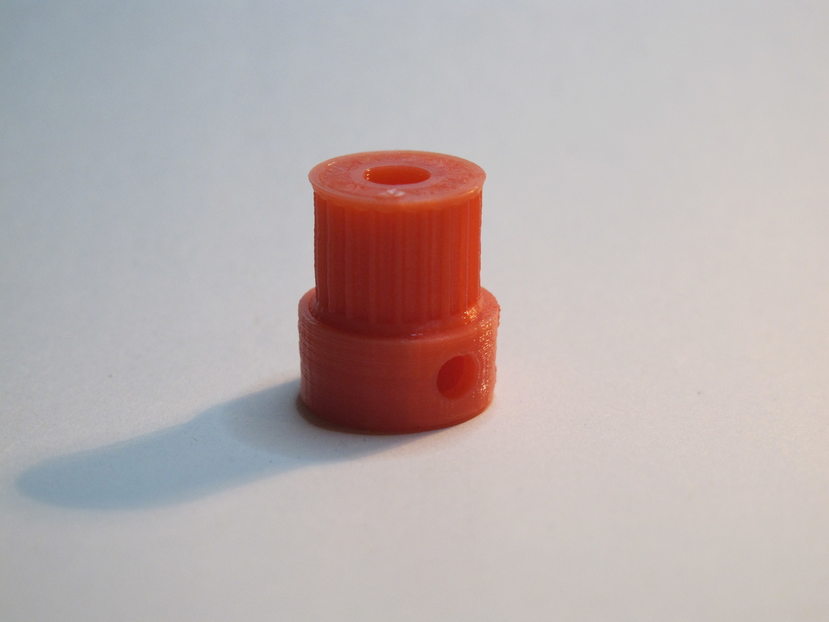

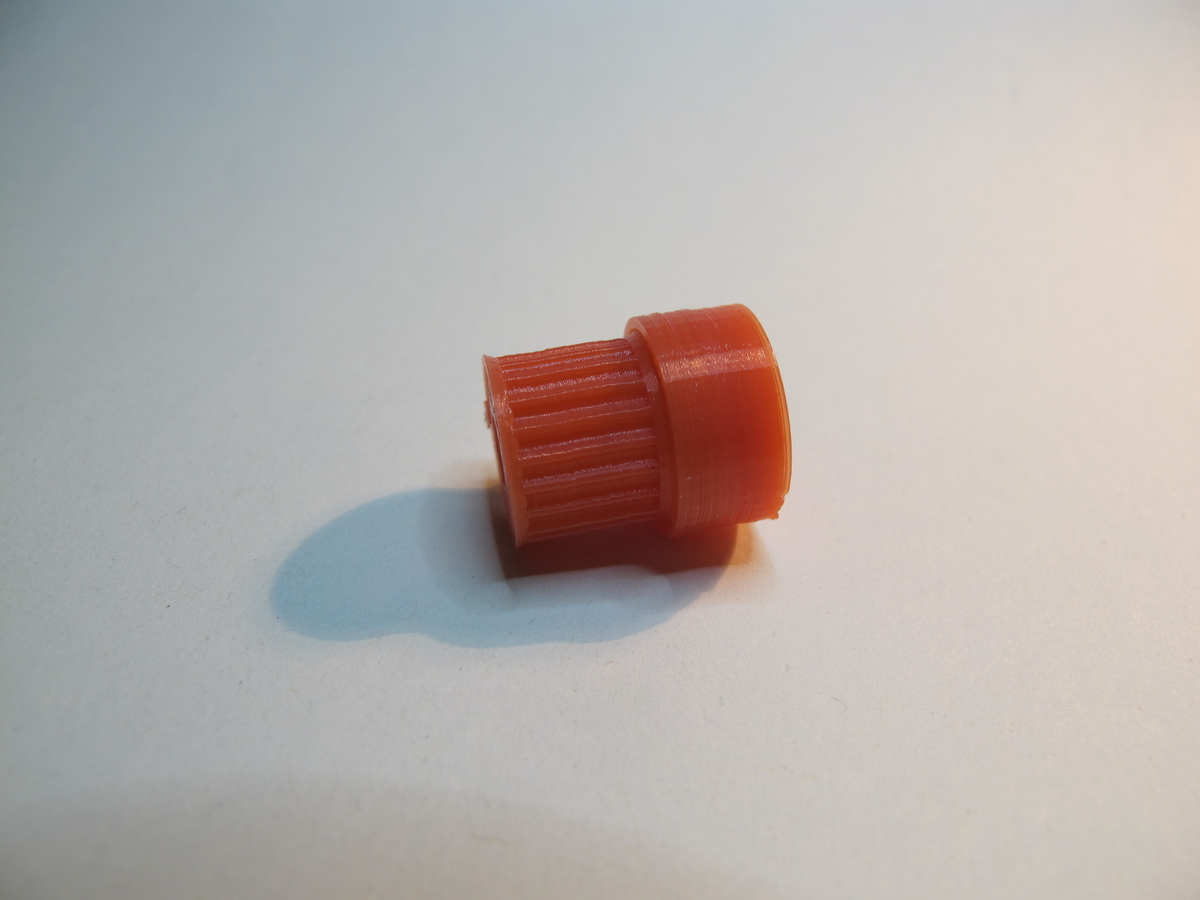

Von mir zum Anschauen eine Zahnriemenscheibe, 20 Zähne MXL, d.h.
2,032 mm Zahnabstand. Außendurchmesser 12,4 mm. Das geht bei mir
nur mit sehr geringer Geschwindigkeit (10 mm/s), feinen Bahnen
(0,4 mm entsprechend der Düsenöffnung) und 0,2-mm-Schichten. Die
rote Scheibe wurde noch zu schnell gedruckt, passt, hat mir aber
noch nicht gefallen. Dafür hat sie den Fuß dran, in den eine
M3-Mutter eingelegt werden kann. Mit der weißen Scheibe bin ich
zufrieden, die gekaufte aus Alu sieht auch nicht besser aus.
Gruß, Guido
Hallo Guido,
die weiße sieht doch schon wirklich ordentlich aus. Probiere ich auch
mal, wenn ich eine Vorlage finde.
Vorlage? Bitteschön! Vorsicht, die bei Thingiverse sind meist für
T2-Riemen entworfen. Es sind nur 0,032 mm pro Zahn aber es passt
dann nicht.

So habe ich den induktiven Sensor befestigt. Geht der auf deiner
Glasplatte, mein Bett ist ja aus Alu.
Irgendwann nächste Woche probiere ich auch mal einen Benchy.

Mein Billig-Induktiv-Sensor ist nicht brauchbar. 0,2 mm Toleranz. Habe
ein Video beigefügt (nicht besonders scharf - ich bewege jeweils 2 * 0,1
mm runter und wieder hoch - die Bewegung sieht man an den Kupplungen).
https://youtu.be/AFkcCgJbGY4
Immerhin geht es durch die Glasplatte (auf die ich nicht verzichten
möchte)zum Alu durch - das sind dann noch ca. 1,5 mm Abstand zur
Glasplatte bei Auslösung. Werde mir mal einen Sensor auf dem hiesigen
Markt besorgen.
Na, ja - Slicer meldet: "Nicht Wasserdicht" :-)
War ein echter Test für die Schraubverbindungen ... der Drucker bekommt
Schüttelfrost bei der Ausführung der Zähnchen.
Top und Bootom werden nicht so schön - das mag aber an meinen
Einstellungen für den Slicer liegen. Die Zähne werden prima (aus meiner
Sicht).
Ich muss mich korrigieren.
Hatte 2 China-Sensoren von 2 unterschiedlichen Händlern gekauft (mach
ich oft so - Erfahrungswerte ...).
Der 1. Sensor (2 Posts zurück) ist dafür unbrauchbar. Der 2. Sensor löst
auf 0,01 mm auf (!) - durch das Glas hindurch. Jetzt werde ich also doch
noch eine ordentliche Halterung bauen :-). Beide sind identsich
bezeichnet und haben gleiche Anschlusswerte etc. (LJ18A3-8-Z/BX 6 - 36
V)
https://youtu.be/32VEcak2MmU
Die Bewegung der Kupplung sieht man nur, wenn man im Vollbildmodus ein
Lineal oder etwas anderes anhält - so wenig muss bewegt werden ...
Jo, die Riemenscheibe sieht prima aus. Hast du einen Zahnriemen
zum Testen?
Die zweite Version des Sensorhalters ist auch fertig, Schnelldruck
mit 30 mm/s, Füllung 40 mms/s, 0,4-mm-Schichtdicke und 0,6-mm-
Bahnen. Nicht schön aber sehr stabil. Soll von hinten zwischen die
Lager der X-Achse montiert werden, von Oben kann dann die Höhe fein
mit 2 M3-Schrauben eingestellt werden. Etwas Nachbearbeitung mit
Feilen wird nötig werden.
> zum Testen?
Ja, am Drucker :-)
Die Zahnung passt gut - nur das Loch für die Achse ist ca 0,2 mm zu
klein (das ist typisch Slic3r).

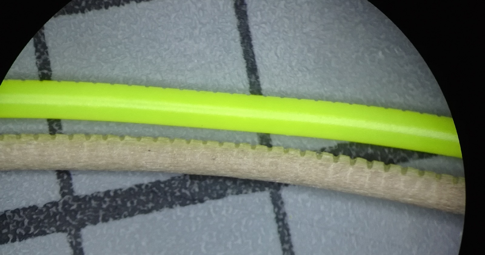

Dieter F. schrieb:
> Ja, am Drucker :-)
Aber das sind doch GT2-Riemen? Die passen mit meinem gedruckten Rad
schon nicht mehr!
Achso:
Ja, aber Aufbohren ist einfacher als Füllen. ;-)
Das glaube ich Dir jetzt mal, da ich es nicht weiß :-). Ich habe die
pulley einfach auf eine Schraube gesteckt und mal lang laufen lassen (an
einem Zahnriemen) - sahr gut aus. Nach Sichtprüfung (ohne Lupe - nur mit
Brille) konnte ich auch nichts aussetzen.
Einbauen würde ich so etwas aber nicht. Ich habe alle gedruckten pulleys
bei mir durch welche aus Metall (China) ausgetauscht, weil 2 von den
gedruckten sichtbar "eierten". Bei den Preisen für die fertig-Teile
denke ich da auch nicht weiter drüber nach.

von Timmo H. (masterfx)
Ich bin nach wie vor der Meinung, dass hier ein separates 3D-Drucker
Forum eingerichtet werden sollte. Klar ist Mechanik etc. aber 3D-Druck
sollte schon ein Unterforum bekommen...
Naja Bilder meiner ersten Drucke des Prusa i3 Klons, Anet A8 von
Gearbest habe ich hier gerade gepostet:
Beitrag "Re: Biete 3D Druck für Bastler usw."
Wie Guido ja schon erwähnt hat, wird da schon noch weiter optimiert bei
den Chinesen. Auch die Verpackung des Druckers ist inzwischen viel
professioneller (Custom Styropor "cut").
Beim Zusammenbau des Druckers solltet ihr zum einen das Manual nehmen,
als auch die entsprechenden Videos auf Youtube von David Dan.
Aber baut nicht wie im Video gezeigt die X-Achse zusammen.
Entgratet erst mit einer Feile die Linearführungen an den Schnittkanten
und steckt VORHER die X-Achse mit den Spritzgussteilen zusammen und
setzt es dann in den Drucker ein. So wie David das bei 32:30 macht geht
das sonst nicht. Damit erzeugt man nur Hobelspäne in den Z-Achsen
Halterungen und die Linearführungen steckt fest.
Ansonsten ist die Qualität der Ausdrucke, nachdem man es einigermaßen
sorgfältig zusammengebaut hat echt gut. Steht meinem 3 Jahre alten -
fast 900€ teurem - Makerbot Klon fast in nichts nach.
Lautstärke beim Drucken ist schon in ordnung (viel leiser als der CTC im
Auslieferungszustand), aber seit meinem Upgrade auf Trinamic Stepper
Treiber und Igus-Lager bei meinem CTC - schon etwas lauter.
Die Schrittmotoren bleiben auch nach über einer Stunde Druck eiskalt.
Die Schrittmotor-Treiber sind nur lau warm. Der Heatbed-Mosfet hat schon
etwas mehr Temperatur, ist aber nicht kritisch.

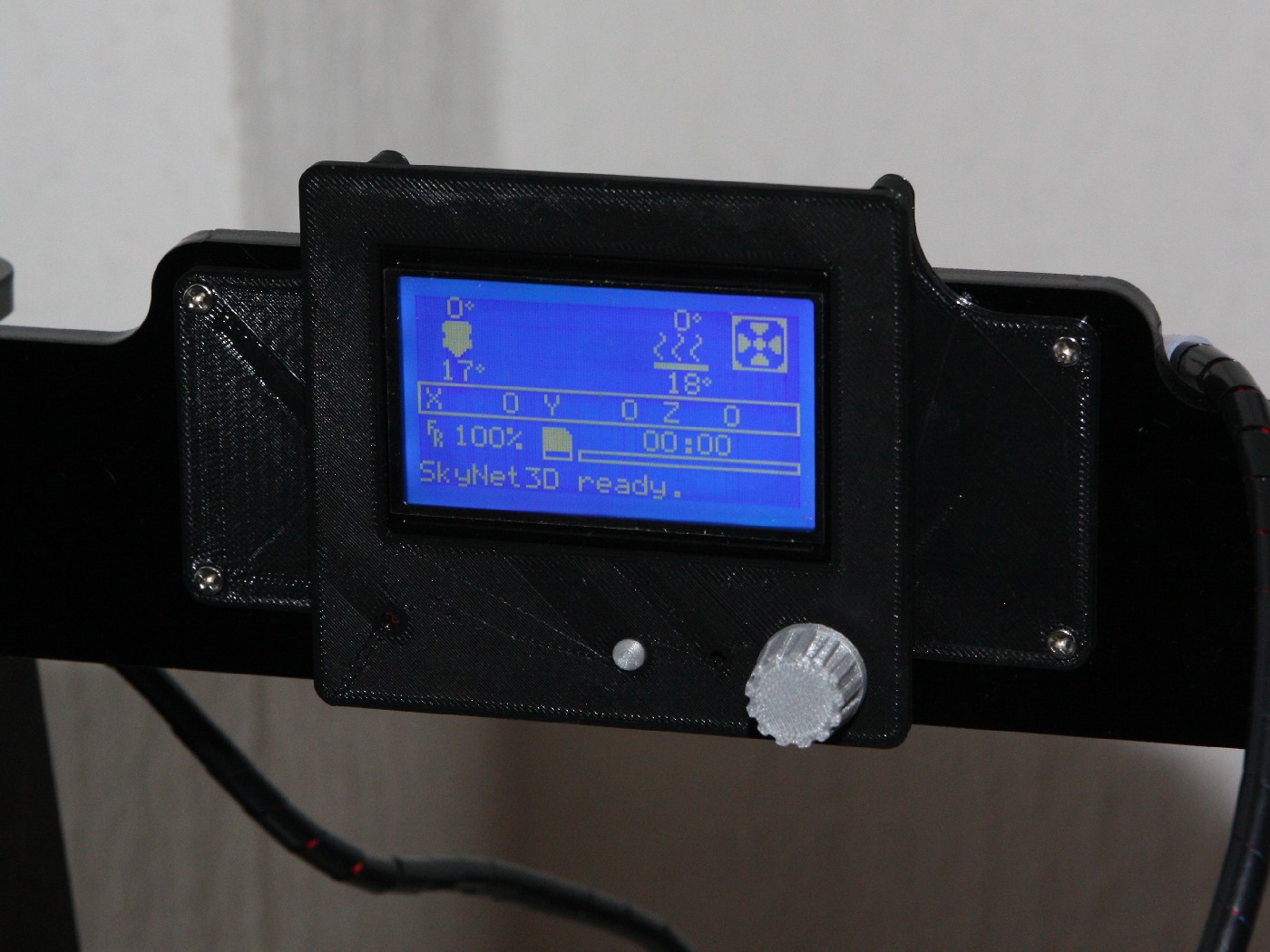

Nervig ist die mitgelieferte Firmware. Bedienung ist nicht so toll,
Abbruch des Drucks mit ewig langer Navigation verbunden, SD Karte immer
Unmount/Mount um neue Files zu sehen, keine Zusammenfassung am ende des
Drucks (Zeit, Filament-Menge etc). Ich glaube Skynet3d ist da besser,
mache ich nächste Woche mal rauf.
Ansonsten für 160€ + ca. 4-5 Stunden Aufbau ein top Drucker.

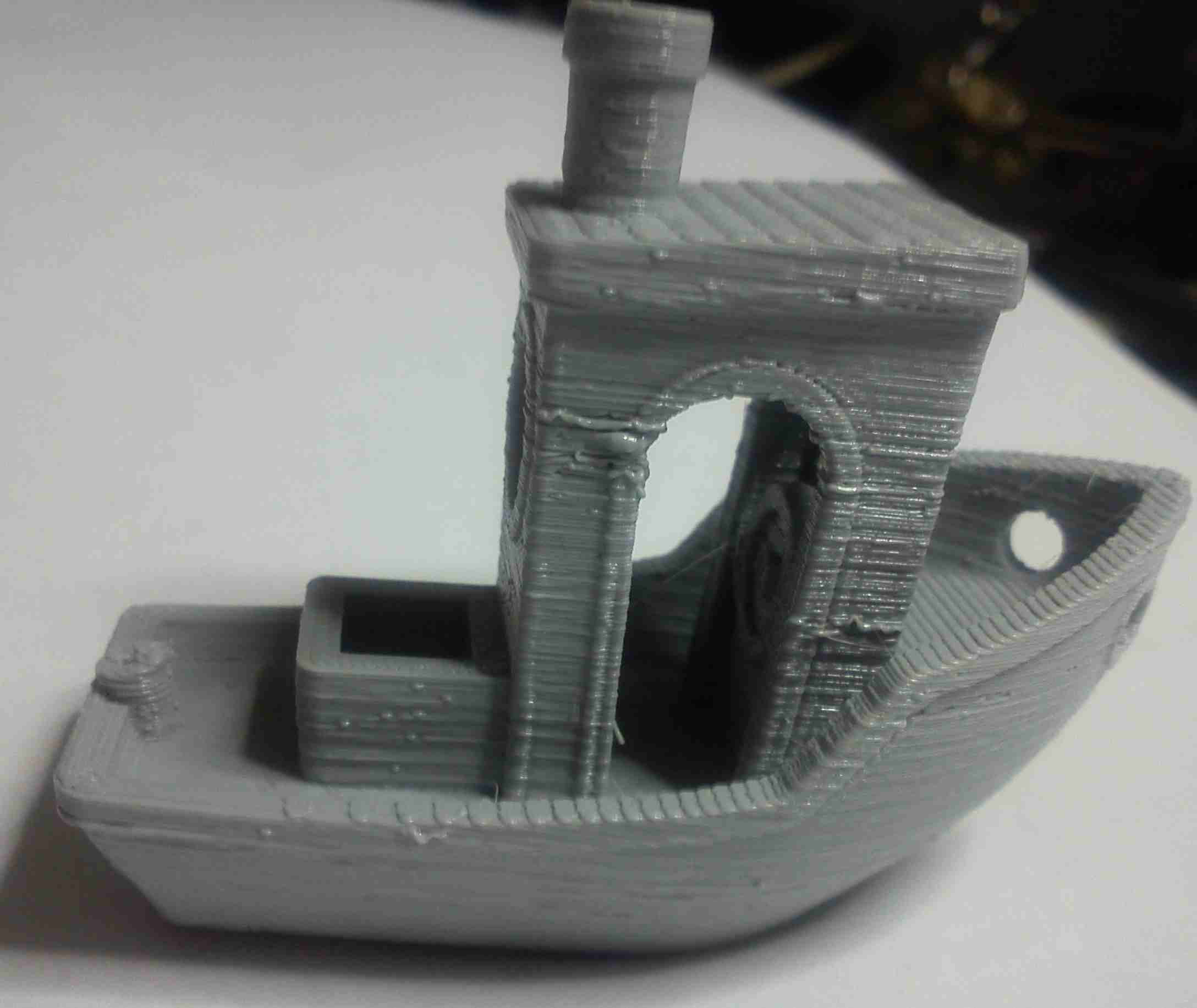

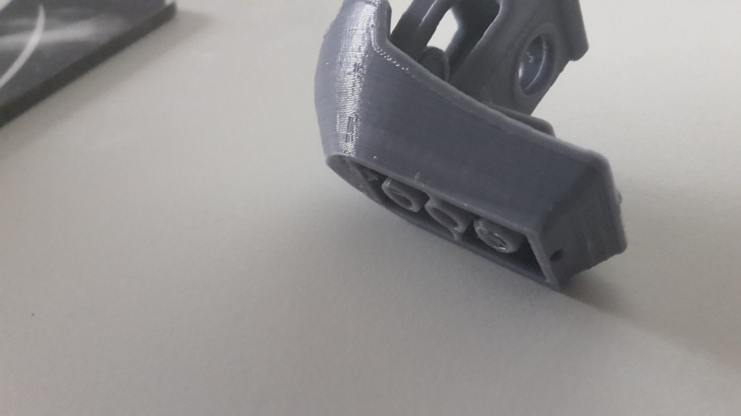

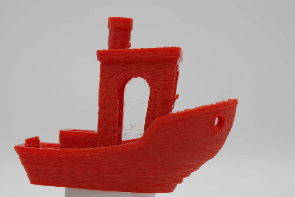

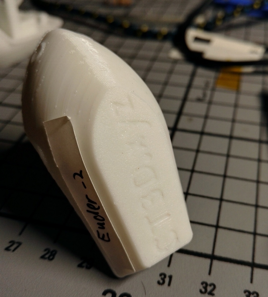

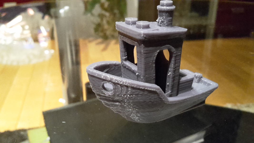

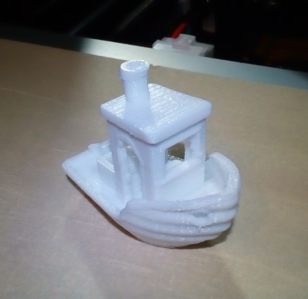

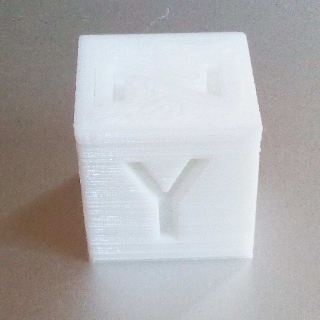

von Olaf K. (korky2)

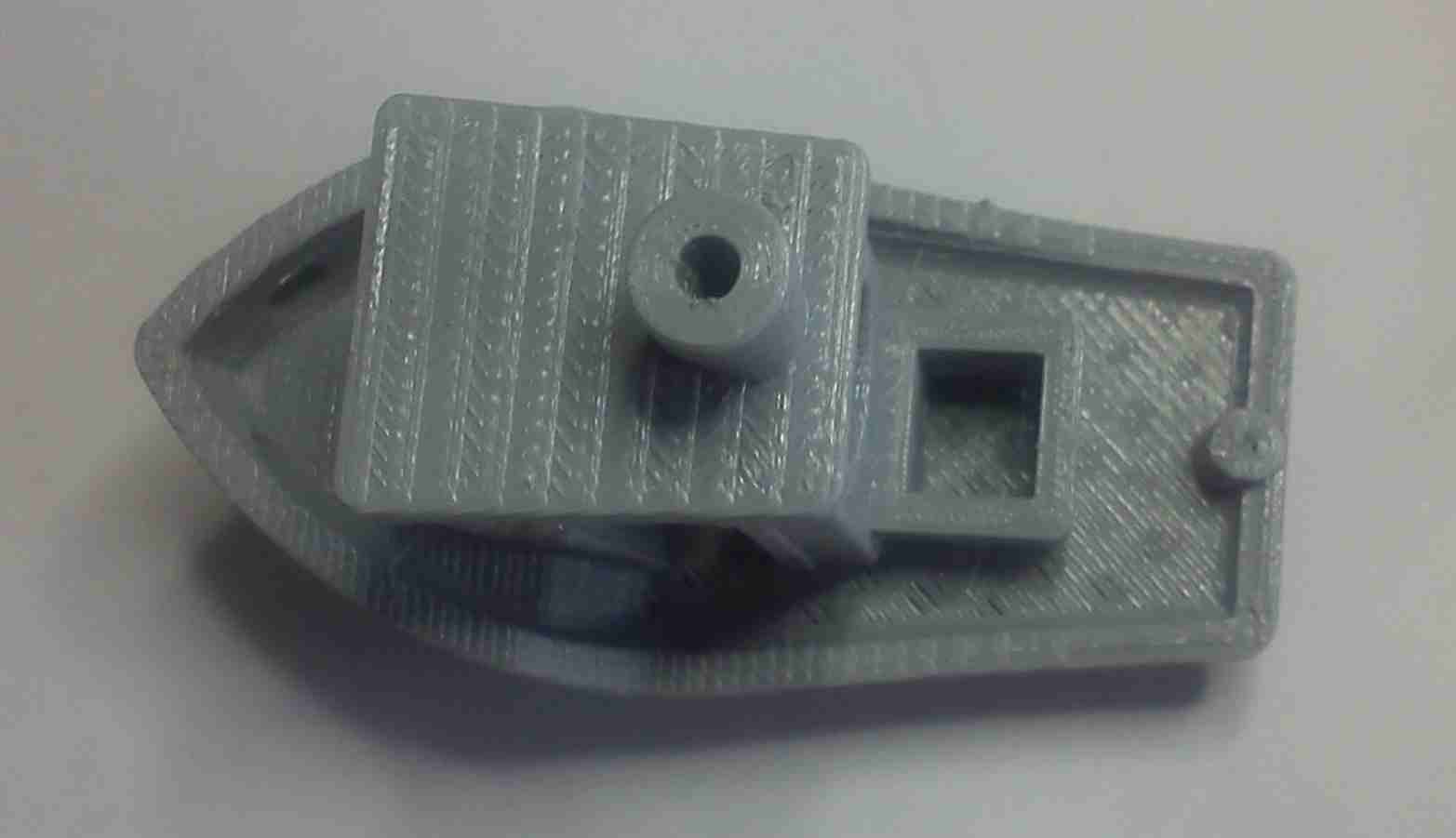

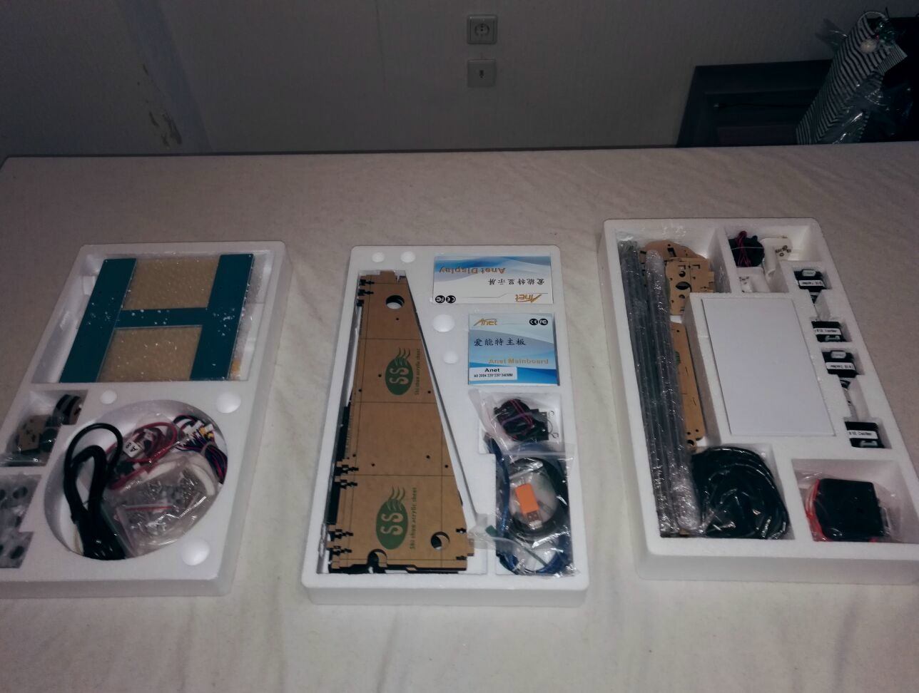

Ich habe es mir angetan und einen Anet A6 geholt. Ebay aus DE. (Bestimmt
teurer, dafür schnell und verzollt) Verpackung war in Ordnung. Keine
losen Styroporteile. (Bis der Kleine das gesehen hatte ...)
Alle Teile vorhanden, zum Teil zu viel. Ich bin nach der Anleitung bei
Youtube vorgegangen, weil die PDFs, welche auf den Stick sind, nur die
Mechanik zeigen. Die Wellen habe ich ohne Hammer montieren können ...
Jetzt habe ich wieder Probleme, welche ich ohne Drucker nicht hätte :-)
Dieses noch kaufen, das noch drucken, jene Software installieren ...
Angeschlossen ist der Drucker per Octoprint. Hier muss ich aber wohl
noch sehr an den Parametern feilen. Irgendwie läuft der Kühlventilator
nur bei 29%. Deshalb, DENKE ICH, hängt der Kiel beim Boot so sehr.
Das Einstellen des Druckbettes muss ich noch "verfeinern" bzw. "üben".
Die erste Schicht ist fast immer schlecht.
Ich werde dazu wohl zu blöd sein. Selbst wenn nur der Schraubendreher
auf der Einstellschraube steht ist das ein Unterschied wie Tag und
Nacht, beim Einstellen.
Vielleicht ist auch mein Druckbett krumm?
Abstandssensor habe ich in China bestellt. Dauert halt ein wenig. Die
Firmware für Autoleveling muss ich dann bei Facebook holen?
Ach. Ist ja noch Zeit.

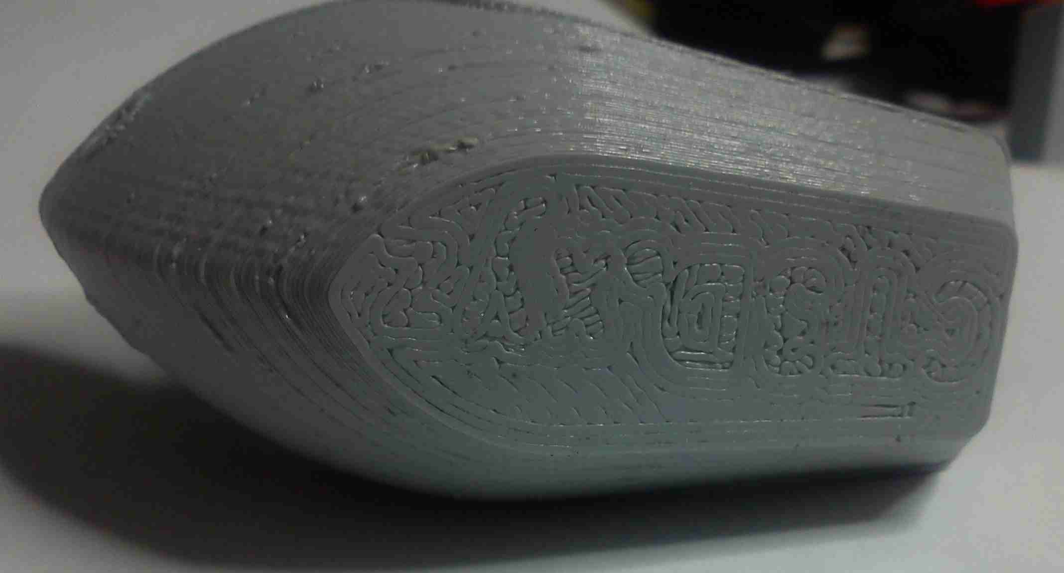

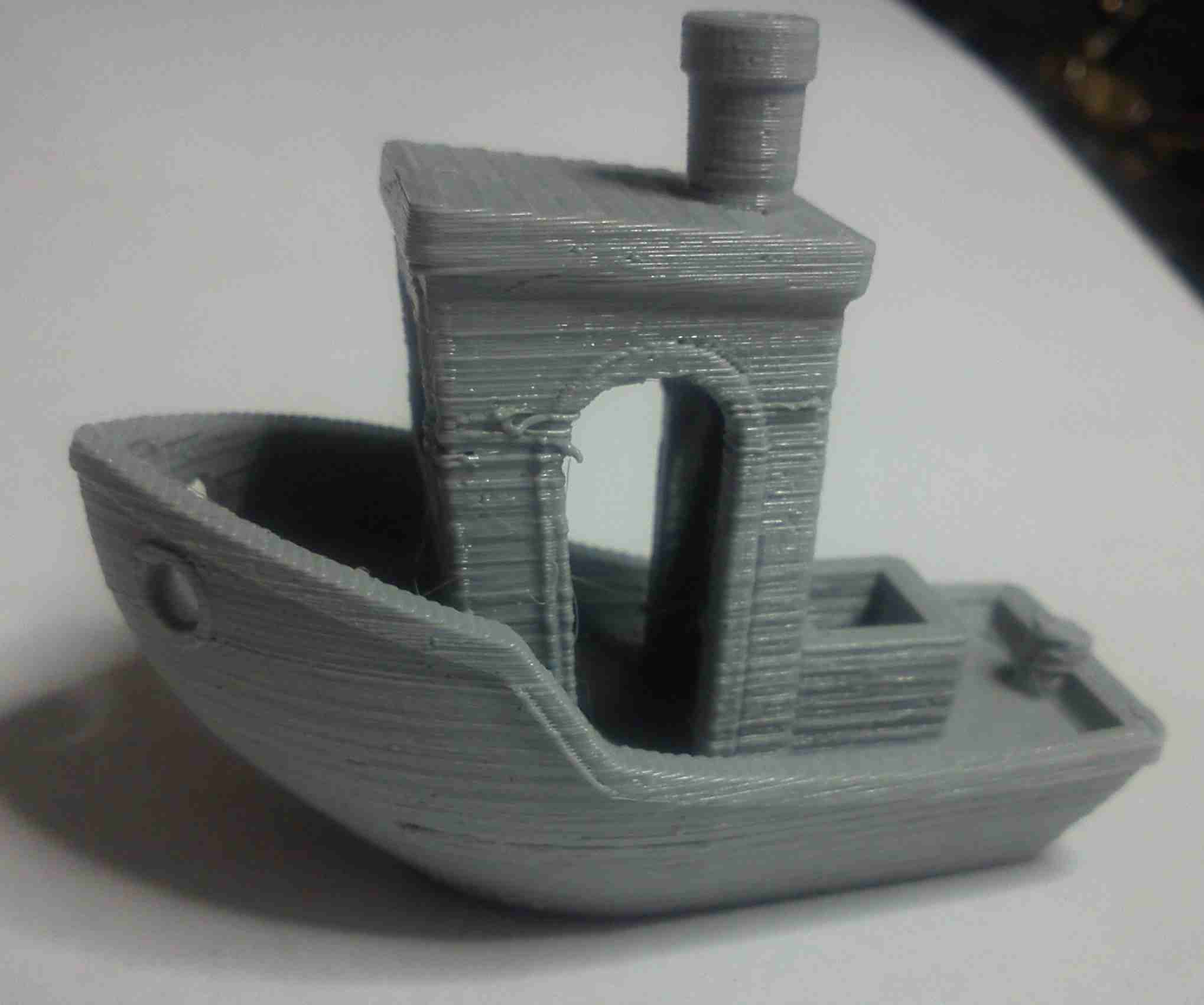

Das Boot (3DBenchy Lego) war der zweite Ausdruck aus dem Drucker.
Viele Grüße
Olaf
Das sieht irgendwie so aus, als ob Du mit etwas zu hoher Temperatur
druckst, und mit etwas viel Vorschub.
Reduziere die Temperatur mal um 5° und mal um 10° und vergleiche die
Ergebnisse.
Mit was für einem Slicer ist das erzeugt? Irgendwie sind die Ecken auch
an der Kabine ziemlich heftig verrundet, im größeren Maßstab trifft das
auch den Bug (den Du wohl "Kiel" nennst).
Zurzeit bin ich bei dem PLA bei 205 Grad.
Zu Schnell? Die "Möhre" braucht ja schon 2 Stunden dafür. :-)
> Ergebnisse.
Ich versuche das nochmal mit 200 Grad. Ich hatte die Temperatur höher
gesetzt, weil dann die Lagen besser hielten. Bei 200 Grad konnte man die
Bauteile auseinander brechen.
Cura 15.04 (Octoprint)

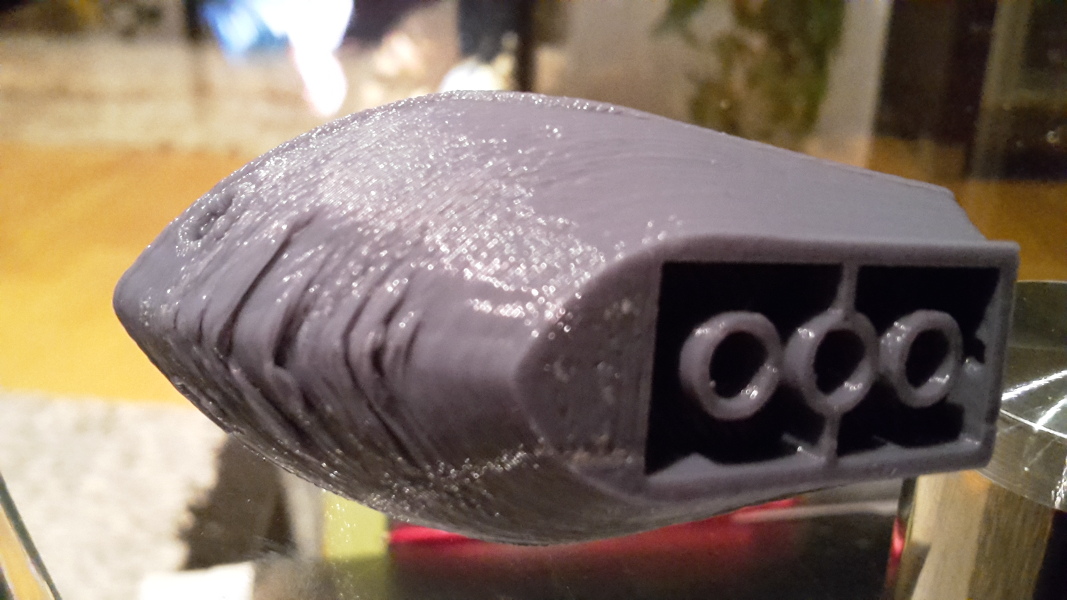

Uups. Natürlich Bug. Sorry
Da ist auch ein Wobbel (heißt das so?) drin. Siehe an dem Loch im Bug,
2. Bild.
Ich drucke mit 180°, aber habe natürlich sowohl einen anderen Drucker
als auch einen anderen PLA-Lieferanten, insofern sind die Werte nicht
direkt vergleichbar.
> Bei 200 Grad konnte man die Bauteile auseinander brechen.
Das klingt merkwürdig.
Mit Vorschub meine ich ausschließlich den Filamentvorschub, nicht die
Druckgeschwindigkeit.
Das Filament ist von esun. Drucktemp: 190-220 Grad ...
Muss ich mal testen. Was ich Festgestellt habe ist, dass der
Kühlventilator wohl nicht anläuft!
Auf dem Display steht zwar 28% das reicht aber nicht. Ab ca. 50-60%
läuft der erst los. Wieder runter geregelt bleibt er wieder stehen. Das
Schaufelrad läuft aber leicht ...
Inzwischen habe ich auch Cura auf meinem „alten“ Linux laufen mit
Verbindung zu Octoprint. Da besteht dann doch noch Hoffnung, dass ich
die Parameter einfacher beeinflussen kann.
Erst muss allerdings etwas sinnvolleres gedruckt werden. Sonst verblasst
der WAF :-)
Oh, nach masterfx traut man sich ja kaum noch was zu posten!
Das sieht wirklich prima aus, hoffentlich schaffe ich das auch
mal.

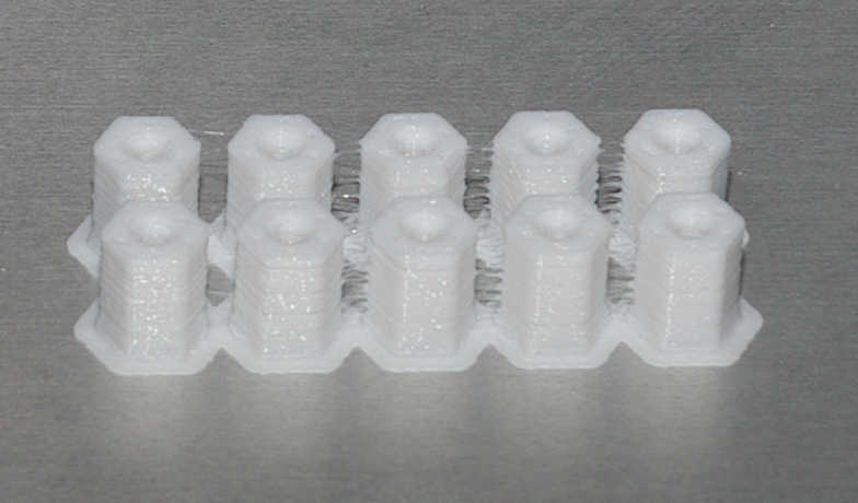

Benchy kommt morgen dran, ich habe erst noch eine Box für meine
Mini-CNC-Maschine gebraucht. Die kommt in die Stahlhalterung und
Kleinteile wie Spannmittel u.ä. können da hinein. Sie ersetzt einfach
den Abschlussstopfen. Wie es halt so geht kam dann die Idee auch noch
eine Nuss für die M4-Schrauben zu drucken, sind das schon Anzeigen
für Sucht?
Bei der Box hat das Bridging immer noch nicht gut geklappt, immerhin
hat er einen Deckel drauf geschafft. Da muss ich noch gegen Slic3r
ankämpfen: ich höre, wie am Rand der Lüfter runterläuft und dann hängt
der Faden durch, grrmpf!
Jetzt lade ich das Filament um, morgen gibts ein Benchy in rot.

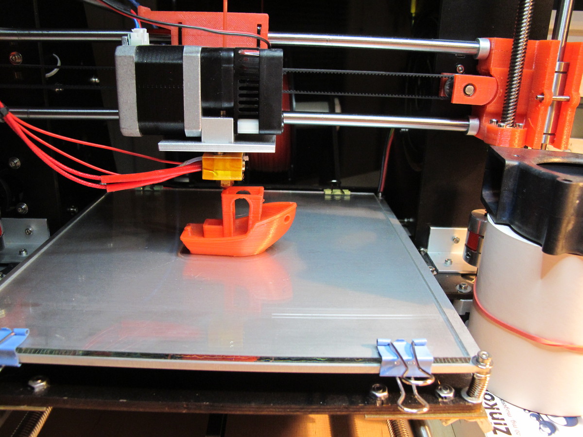

Nach etlichen Zahnpasta-Ausquetschern mal wieder an den 3DBenchy (Lego)
heran gewagt.
Nun sieht es IMHO besser aus.
Ventilator läuft dann jetzt auch mit.
Y-Riemen noch mal gespannt.
Sogar die Druckgeschwindigkeit erhöht. Dadurch "nur" ca. 1,5 Stunden.
Das sieht doch erheblich besser aus.
Gratuliere!
So, habe auch ein 3DBenchy:
Slicer war Slic3r, Filament ist bq bei 210 °C, Druckzeit knapp 2h.
Etwas besser sollte es eigentlich schon gehen, vllt. mit der
Temperatur doch wieder runter, das billigie weiße Filament drucke
ich mit 190 °C.
Skynet3d werde ich auch später noch probieren, geht da inzwischen
der Autolevel wieder? Das geht bei mir etwas länger, da ich mit
Arduino bei Null anfangen muss.
Habe meine A8 gerade mit dem Smart Display Controller
(http://www.gearbest.com/lcd-led-display-module/pp_228315.html)
ausgerüstet und eine passende Halterung designed
(http://www.thingiverse.com/thing:2171956) und die Skynet3D Firmware
(https://www.facebook.com/skynet3ddevelopment/) rauf geflasht. Nun ist
die Bedienung auch vernünftig.

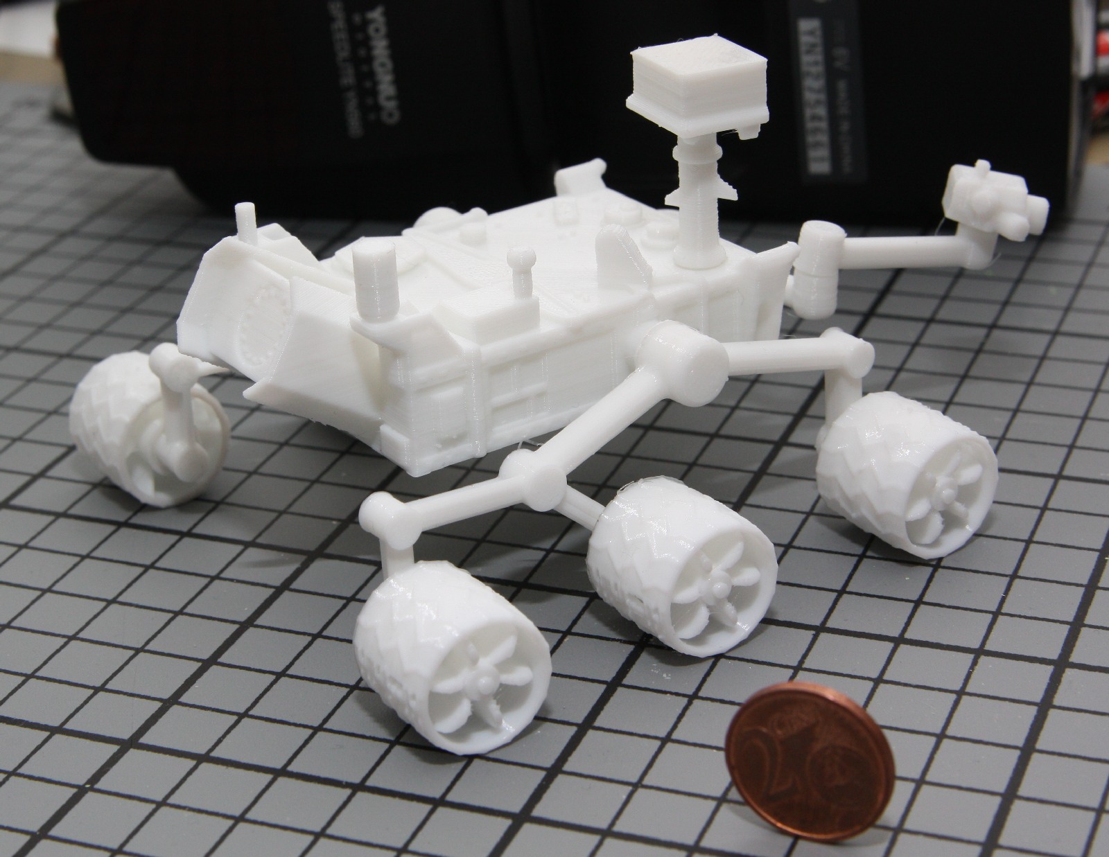

Bin nach wie vor sehr zufrieden mit dem Anet A8. Habe vorgestern gerade
mal das kleine Modell von Curiosity von der Nasa gedruckt. Strings etc.
habe ich jetzt noch nicht entfern, die halten sich aber auch in Grenzen.
Gedruckt mit 40mm/s, die Details kommen für 0.2mm Layer-Höhe schon gut
raus, auch das Profil der Reifen ist super geworden. Kaum Corner-Ringing

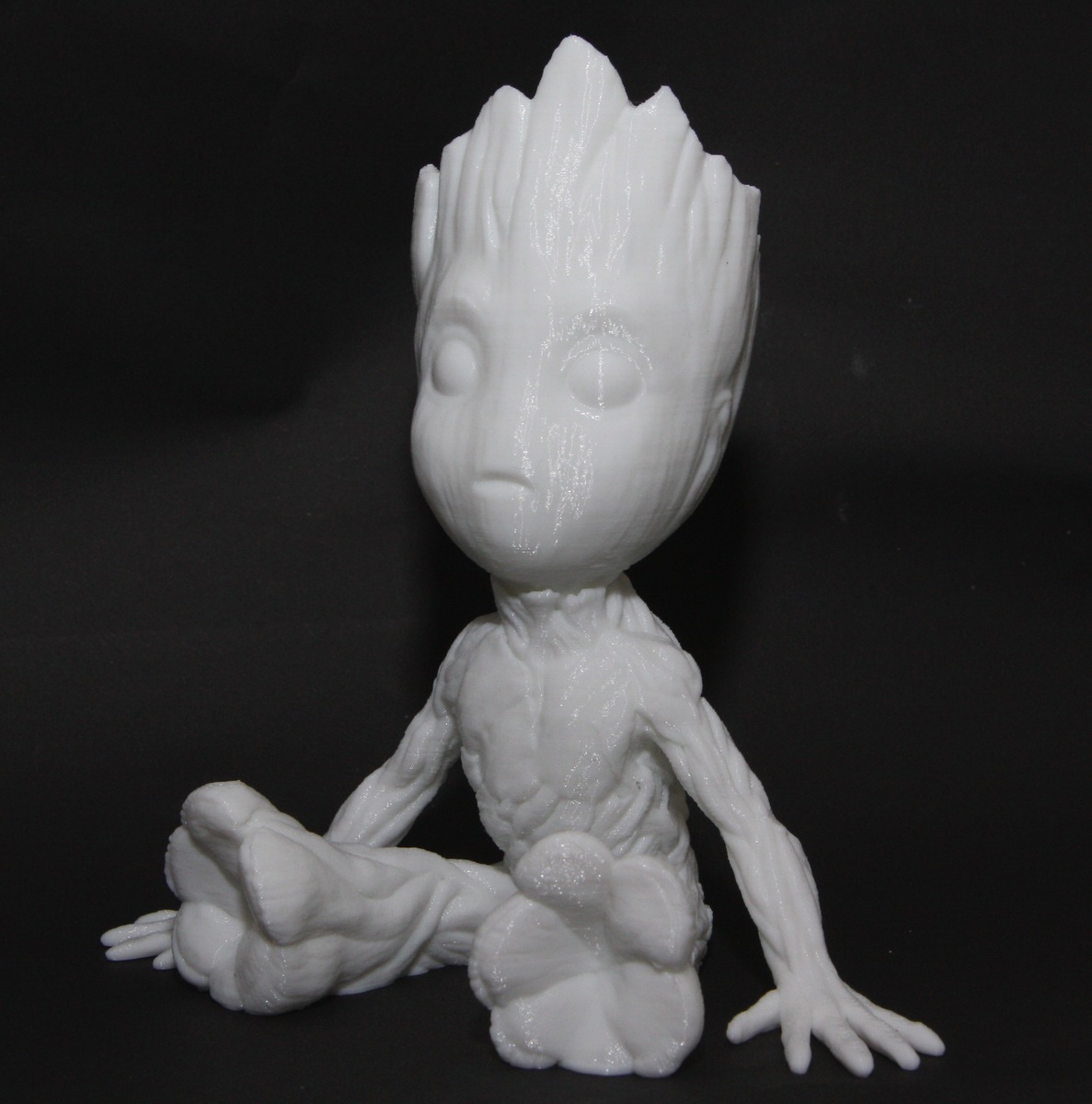

So nächster großer Druck fertig. Schon cool die Details... und das mit
0.2mm Layer und 40mm/s.
Da soll noch mal jemand behaupten für 150€ bekommt man keinen 3D-Drucker
der vernünftige Ergebnisse abliefert ;-)
Beitrag #5015734 wurde von einem Moderator gelöscht.
Maßhaltigkeit passt ebenfalls. Ringing ist nach Versteifung der Achsen
und Austausch der Zahnriemen praktisch nicht mehr vorhanden.
Extrusion Multiplyer auf 0.97 und Filament entsprechend der Messung
eingetragen. E-Steps sind in der Skynet Firmware schon perfekt
eingestellt. PID Autotune mit Half-Circle Fan ergibt bei mit K_p=17.97,
K_i = 0.93, K_d = 86,58
Default ist K_p=21, K_i=1.25, K_d=86.00. Also nicht allzuweit daneben,
die Auswirkungen beim einstellen der "optimalen" Parameter sind minimal,
aber durchaus sichtbar.

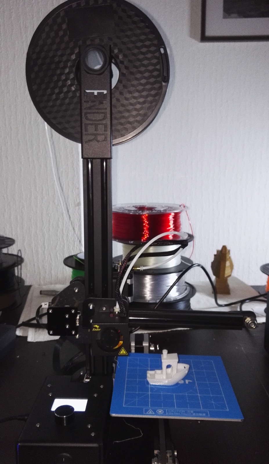

Also bei meinen beiden 3D-Druckern (auch der billige Anet A8) habe ich
mit meinem Infrarot-Thermometer ziemlich genau die eingestellte
Temperatur gemessen. Die meist verwendeten 100k NTCs haben eine
Abweichung von etwa 3%. Selbst bei 10% Toleranz würde man nicht auf
diese extreme Temperaturabweichung kommen.
Problem ist eher der Temperaturverlust durch das zusätzliche Material
(Glas oder andere Dauerdruckplatten). Meine Glasscheibe ist etwa 5-7°
kälter als die Alu-Platte darunter.

Zeig mal Dein Teil ...
Ich habe so ziemlich den billigsten "Wackel-Drucker" gekauft - aber dank
einiger Winkel (und Schrauben) und einer soliden Tischler-Platte als
Basis geht das Teil recht gut. Den Druckkopf finde ich ganz O.K. -
bisher katte ich keinerlei Probleme. Man muss den halt gut einstellen -
die Standard-Einstellung ist nur ein Anhaltspunkt.
Dieser hier:
http://www.ebay.de/itm/2016-Verbesserte-Voll-Qualitat-High-Precision-Reprap-Prusa-i3-DIY-3D-Drucker-ES-/222197839516?hash=item33bc05f69c:g:b60AAOSwyjBW58eM
Ich habe nur die Riemen gewechselt und für die X-Achse einen
Riemenspanner gedruckt.
Im Druckkopf ist bei mir der Temperatursensor einfach in eine
Bohrung gesteckt und soll wohl durch Druck des Anschlusskabels
fixiert werden. Wenn ich am Kabel wackele, ändert sich die angezeigte
Temperatur gleich um 10 ° oder mehr.

von G. H. (schufti)
Sorry, in meinem Posting sollte es narürlich ABS anstatt PLA heissen,
der Vorposter hatte ja auch nach ABS gefragt.

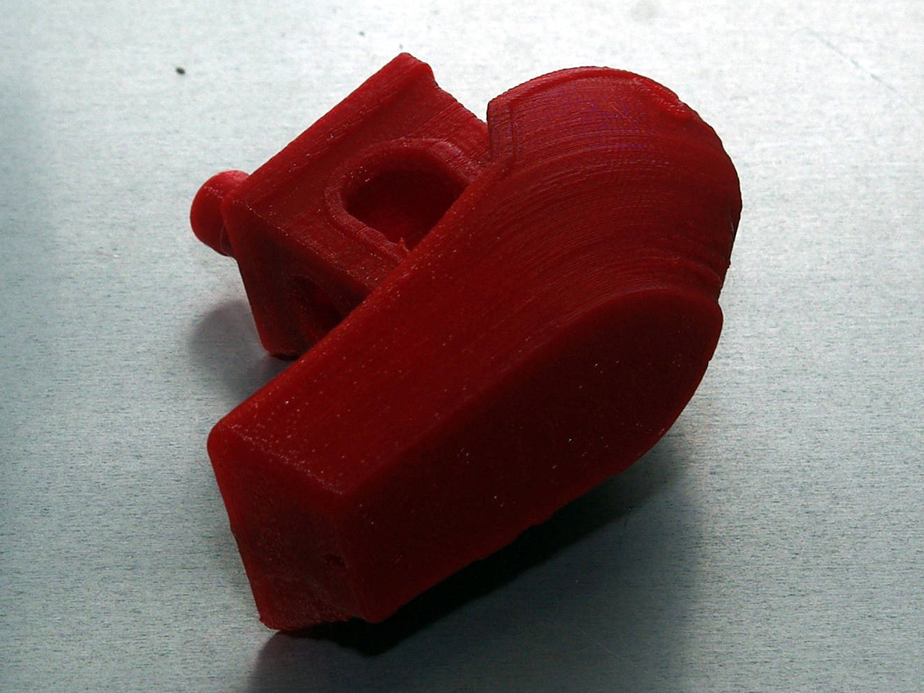

Ich habe hier mal meine vorläufigen Erfahrungen mit dem Geeetech Prusa
I3 Aluminum Drucker zusammen gefasst.
http://www.wolfgangrobel.de/electronics/prusa1.htm
http://www.wolfgangrobel.de/electronics/prusa2.htm
http://www.wolfgangrobel.de/electronics/prusa3.htm
Fortsetzung folgt sicherlich - wenn ich wieder Zeit finde... Bisher bin
ich mit der Materialqualität bei dem preis sehr zufrieden. Die
Druckqualität muss ich sicherlich noch durch passende
Parametereinstellung in den Griff bekommen...
von flip (Gast)
danke für die bilderstory.

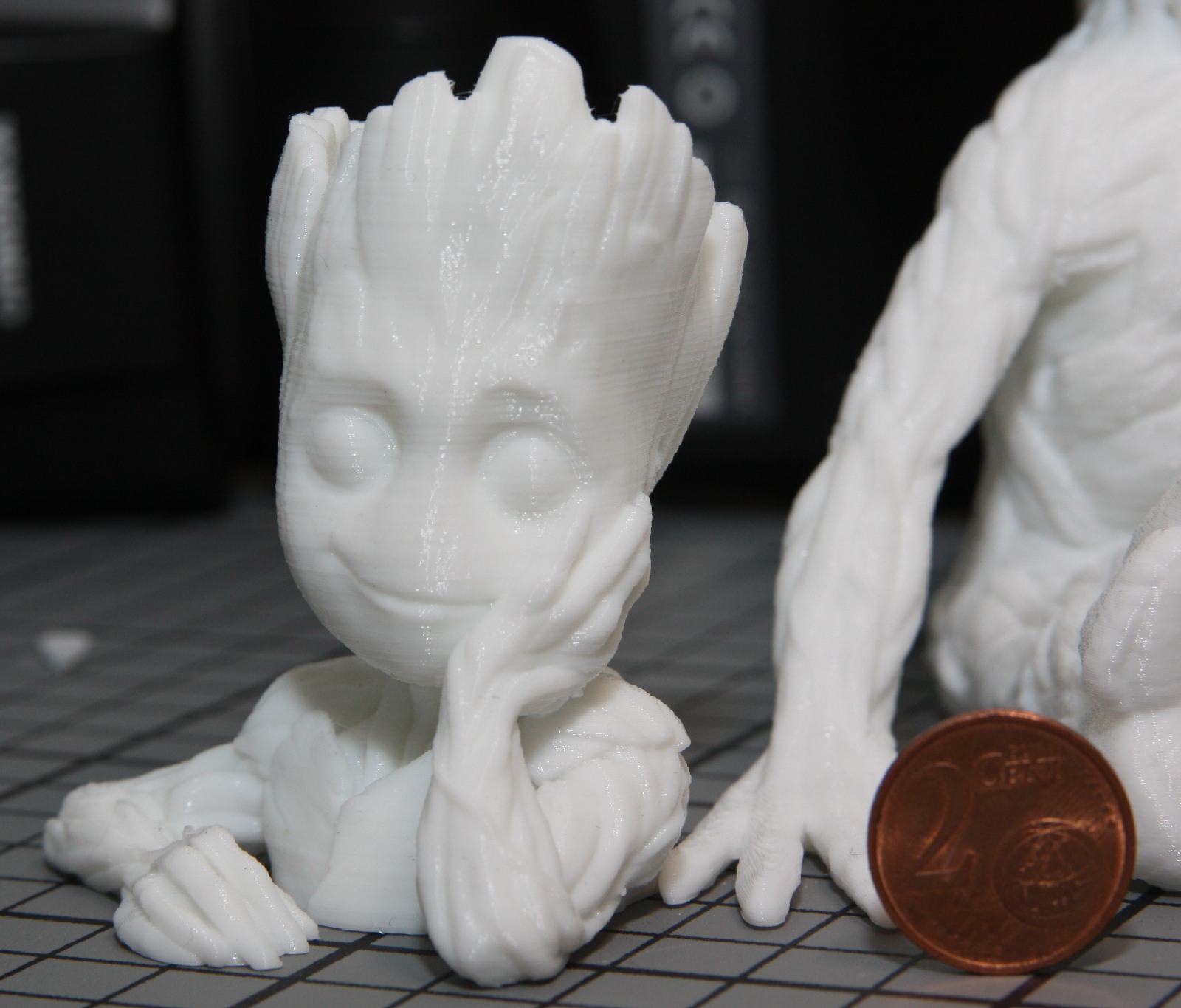

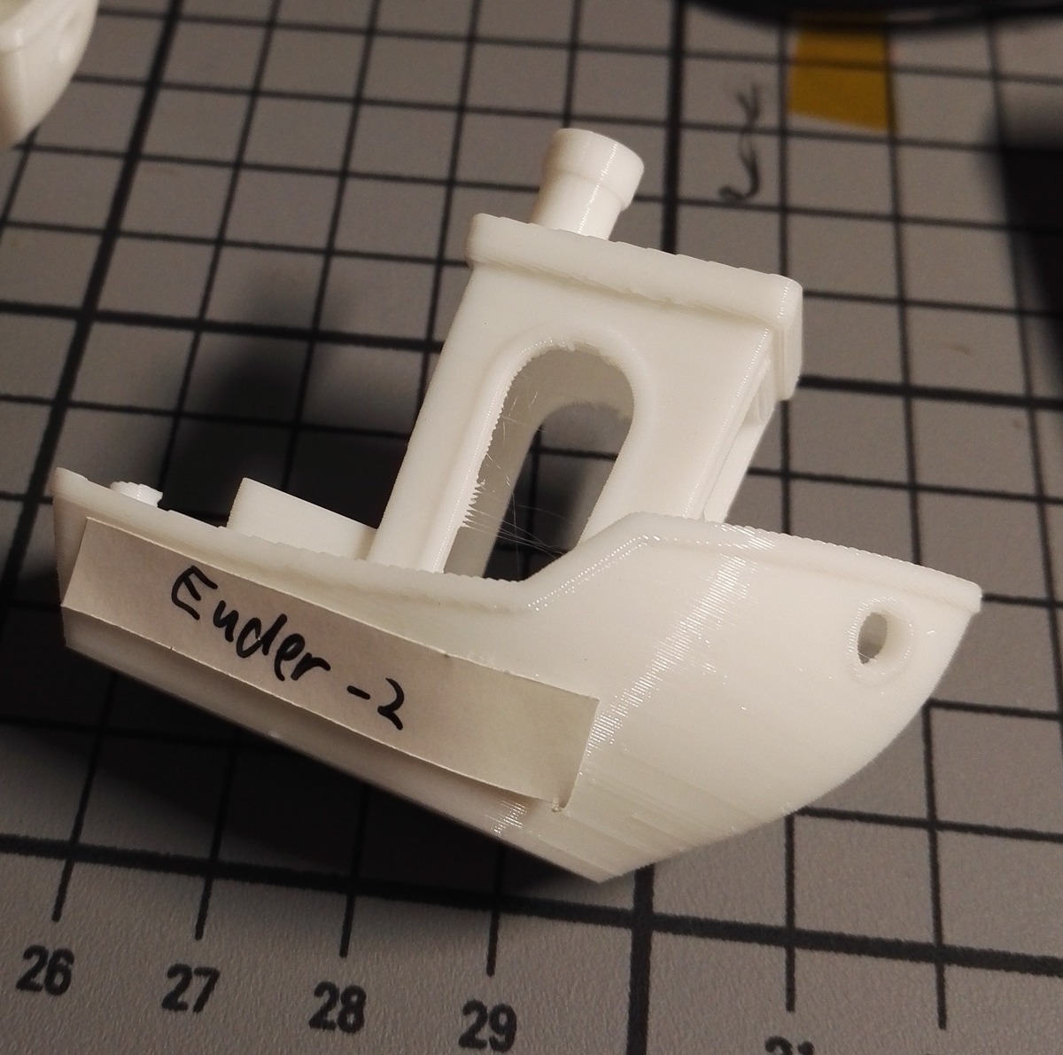

Mhh,
also der Alurahmen ist ja schon und gut, aber ich kann echt nicht ganz
nachvollziehen wie du so einem schlechten Ausdruck gekommen bist.
Da stimmt ja hinten und vorne nichts. Im meine der Infill berührt ja
noch nicht mal anstatzweise die Outlines. Die Outlines selbst krempeln
sich zusammen, schlimmer noch als die Haut einer Frau die 200 kg in 2
Monaten abgenommen hat.
Also auf jeden Fall fehlt dir für so ein kleines Objekt die
Filamentkühlung, aufgrund der kurzen Druckzeit pro layer wird es nicht
fest genug. Auch Infill Overlapping scheint etwas zu gering zu sein.
Vielleicht ist auch noch etwas underextrusion im Spiel.
Da ist out-of-the-box der Anet ja scheinbar ein Segen :-D

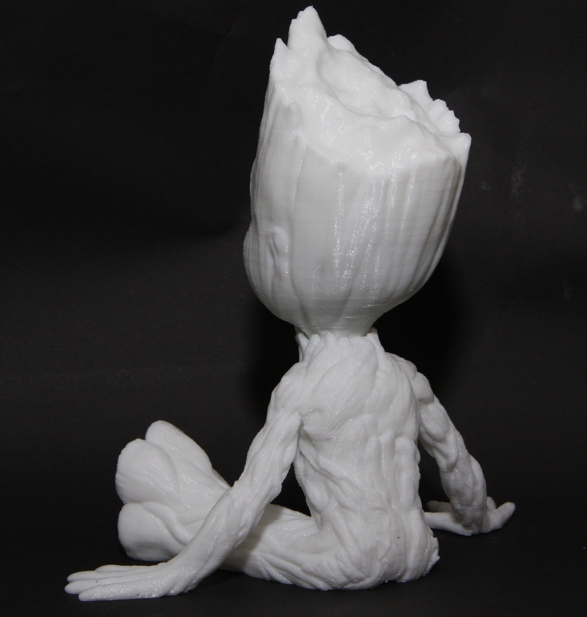

Anbei nochmal ein kleinerer Groot und ein Benchy mit Carbon Fiber
Filament (nur nicht zu viel Drucken bis die Edelstahldüse weg ist, das
zeig schmirgelt das Messing ratz fatz weg :-)

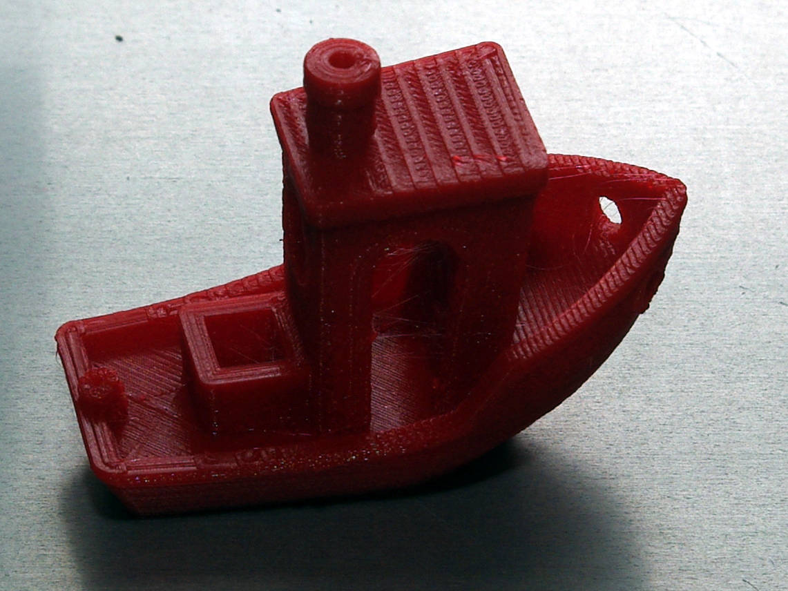

von spess53 (Gast)
Hi
Mir geht es mit diesen Würstchenhaufen auch so. Ich habe zwar keinen
Prusa I3, sondern einen Vellemann K8400. Allerdings auch aus fast 900
Teilen selbst montiert. Mit den Originaleinstellungen für Cura habe ich
vom ersten Druck an  Teile wie in Anhang bekommen.
MfG Spess

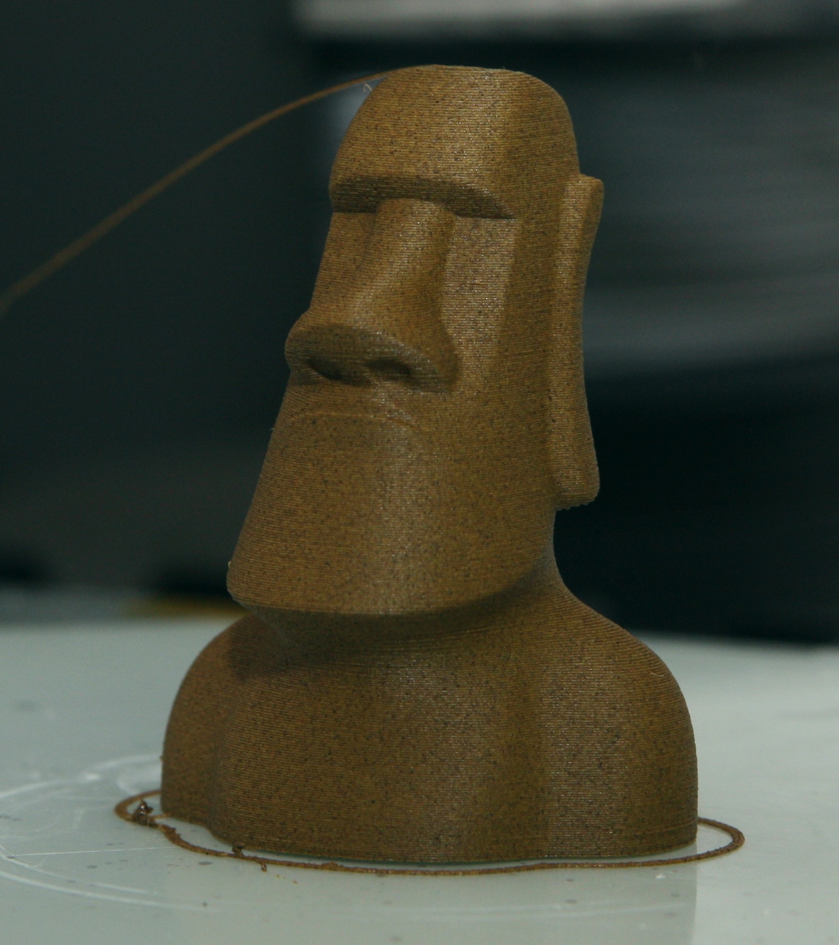

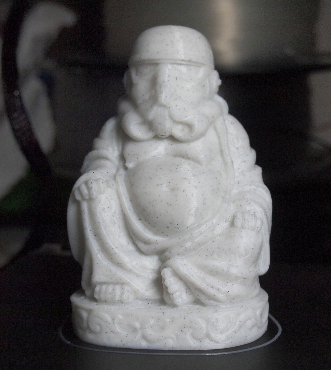

Gerade mal was mit Holzfilament auf meinem A8 gedruckt (Ice Filaments -
Grashopper Green). Das Finish ist echt genial, kommt auf dem Foto gar
nicht so gut rüber. Und es duftet jetzt nach Tischlerei in meiner Bude
:-D

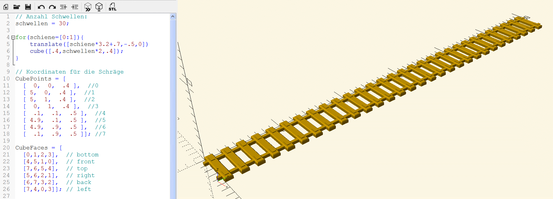

von Christian M. (Gast)
Olaf schrieb:
> Ich hab mir OpenScad angeschaut und war
> schlicht entsetzt. Ich fand es einfach nur schlimm. Ich weiss nicht wie
> man damit kreativ sein soll.
Ich bin schlichtweg begeistert! :-)) Aber auch nur für die
entsprechenden Anwendungen!
Für sich wiederholende Strukturen, leichte Anpassung der Wiederholungen
usw. einfach perfekt! Habe wie im Anhang zum Beispiel einen Schienenrost
für die Modellbahn konstruiert. Eine Schwelle EINMAL gezeichnet, jetzt
kann ich nur noch die Anzahl Schwellen eingeben, und fertig!
Du hast Recht, für konstruktives Zeichnen nach Ideen im Kopf oder
komplizierte, sich nicht wiederholende Sachen, absolut ungeeignet!
Gruss Chregu

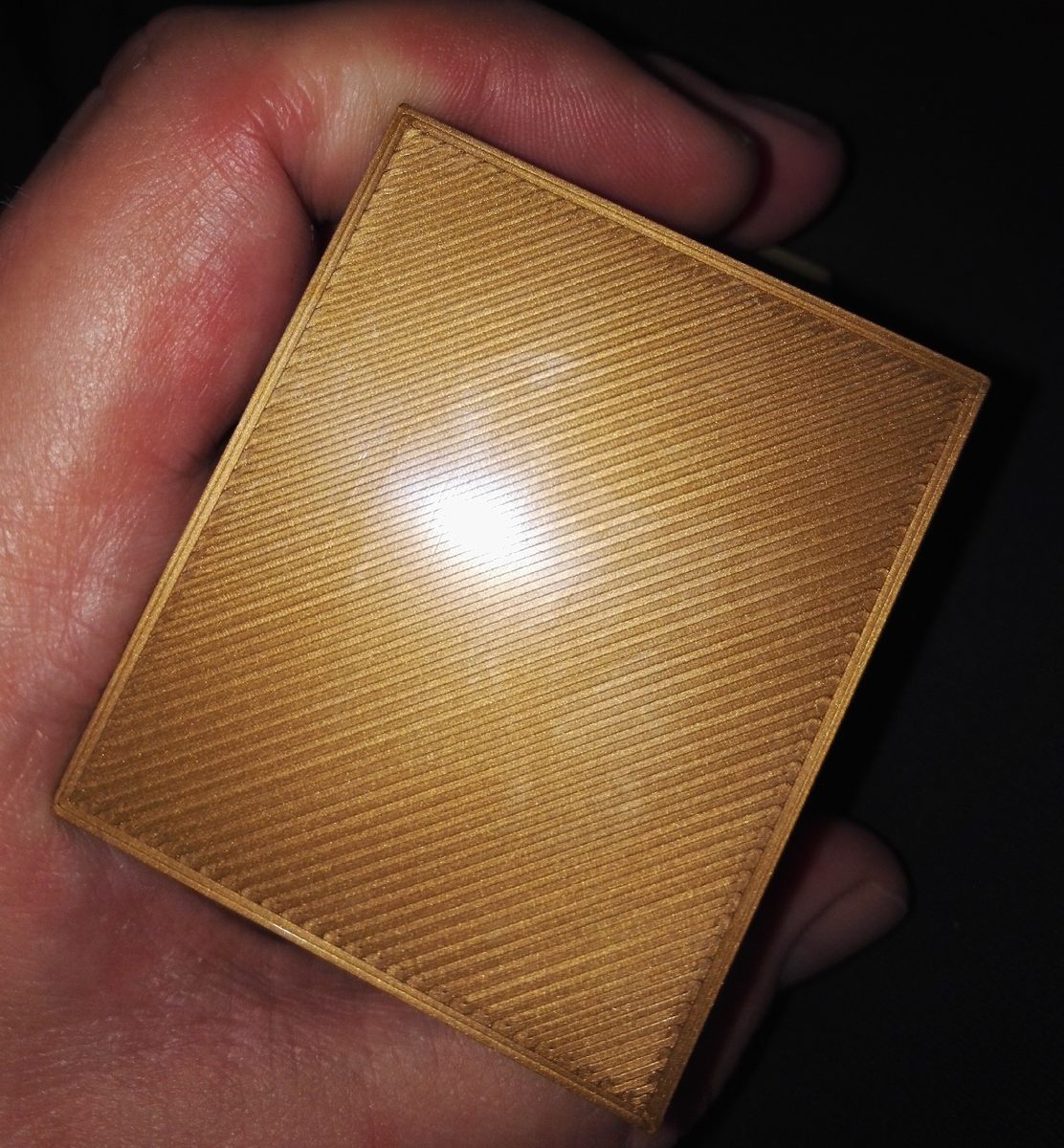

Siehe Anhang ...
Habe gerade mal mit 0.08mm Layer gedruckt, das sieht schon gar nicht so
verkehrt aus.
> verkehrt aus.
Wie lange hat der Druck gedauert? Das sieht sehr gut aus, wie man
hier ja auch schon sieht:
https://www.mikrocontroller.net/attachment/340698/benchy_ender2_1.jpg
Zum Vergleich nochmal (besser fotografiert) mein Ergebnis auf dem
A8.
Was hat der Ender-2 für eine Bettoberfläche? Ich kriege mit dem A8
keinen planen Boden hin (siehe Boden.jpg). Gerade das wäre aber
für Frontplatten entscheidend.
Ich muss den A8 sowieso mal wieder aufbauen, da ich ein paar Teile
brauche, dann teste ich mal weiter. Bin gespannt, wie das Filament
den seeehr feuchten "Sommer" überstanden hat, vermutlich brauche
ich frisches Material.
Edit: Hat der Ender keinen Lüfter zum Druck hin, ich erkenne das
an den Bildern nicht?
von Mampf F. (mampf) Benutzerseite
Oh hmm, ich bin zwar kein 3d-Druck-Profi, aber die Benchys, die ich in
der letzten Zeit gesehen habe, haben allesamt besser ausgeschaut als
deins ... Ich glaub du hast noch mehr Probleme als nur mit einem planen
Boden :/

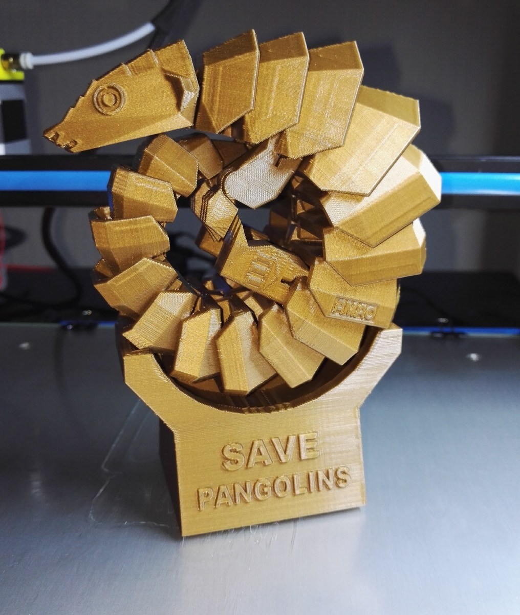

Der weiße mit 0.2mm Layer hat ca. 1:30 gedauert (45mm/s, 50% outline
underspeed.
Der Goldene mit 0.08mm Layer hat 3 Stunden gedauert mit 60mm/s.
150x150x200 mm offiziell, es geht aber 150x160x220 mm

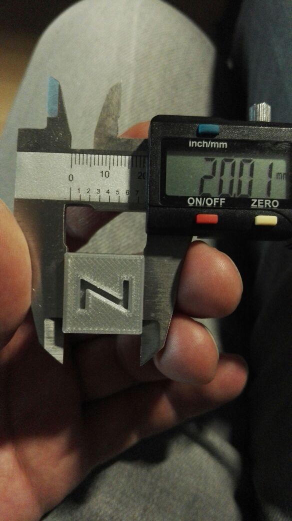

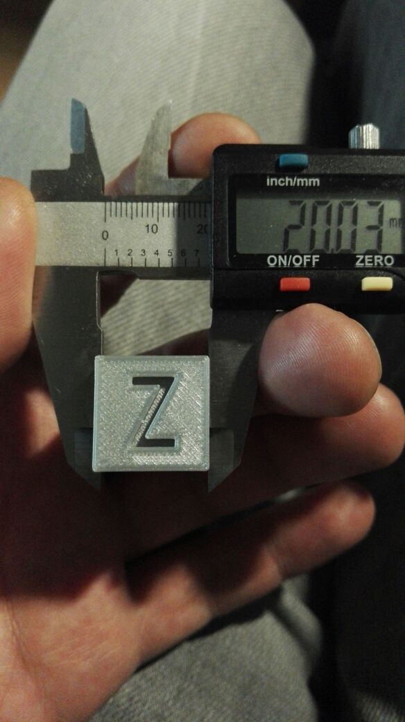

Mein Z-Marble aus Shenzhen ist heute angekommen. 0.2mm Layer, am Helm
0.12 => 0.08mm Layer. Bin sehr zufrieden. Gedruckt mit meinem Ender-2
