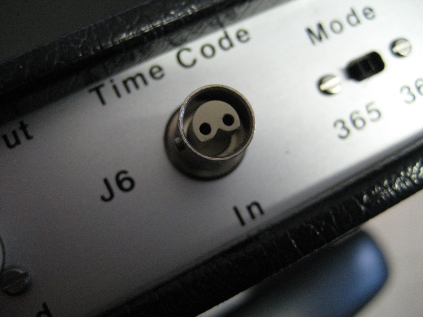

Kennt jemand diese Steckernorm bzw. eine Quelle wo ich einen passenden
Stecker dazu bekomme? Aussendimension wie BNC.
von Georg A. (georga)
Laut http://www.electrojumble.org/Connects_Coax.htm wohl ein "Twin BNC
(Twinax) - Radiall 605400"
von Peter M. (peter_m94)
Danke Georg!
Ja das ist diese Buchse. Allerdings scheint der Stecker dazu schwer
beschaffbar zu sein. Ist wohl keine sehr verbreitete Norm. Da werde ich
das Gerät wohl auf eine andere symmetrische Stecklösung umbauen...
Das gabs mal bei IBM-Netzwerken, sonst braucht niemand ein Doppelkoax.
Norm kann man wohl auch nur sagen weil es halt DIE IBM war.
Georg
Waren die IBM-Dinger nicht die, wie CON2369 auf electrojumble.org? Diese
IBM Twinax hatte ich schon auch mal gesehen, aber die hier im meinem
Fall sind anders. Siehe diese Kante in der Mitte zwischen den Pins . Das
Gerät mit diesem Radiall 605400 Anschluss kommt aus Kourou
(Weltraumbahnhof ESA). Evtl. ein Raumfahrt-Standard?
