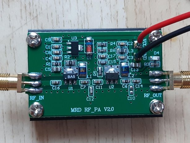

Hallo Forum,

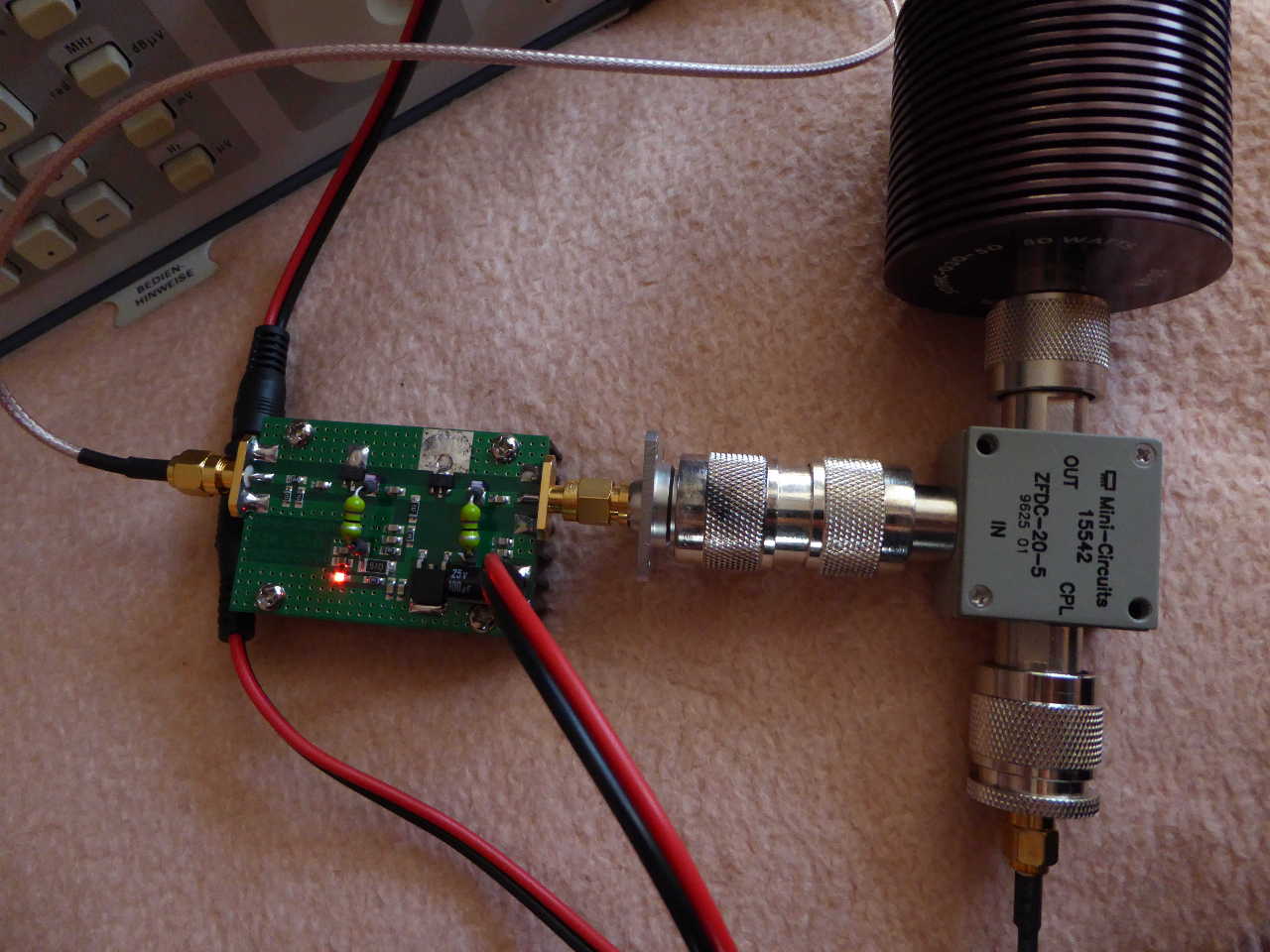

ich habe den in den JPG-Bildern gezeigten Power-Amp aus China
via Bucht erstanden.
Das Produkt sollte laut Hersteller(PCB-Aufdruck)/Verkäufer(Anzeige)
im Bereich zwischen 1-700MHz um die 35dB verstärken.
Mir war schon klar, dass diese Angaben wahrscheinlich etwas über-
trieben sein würden,trotzdem habe ich mir zwei dieser Amplifer
bestellt und vor einigen Tagen bekommen.

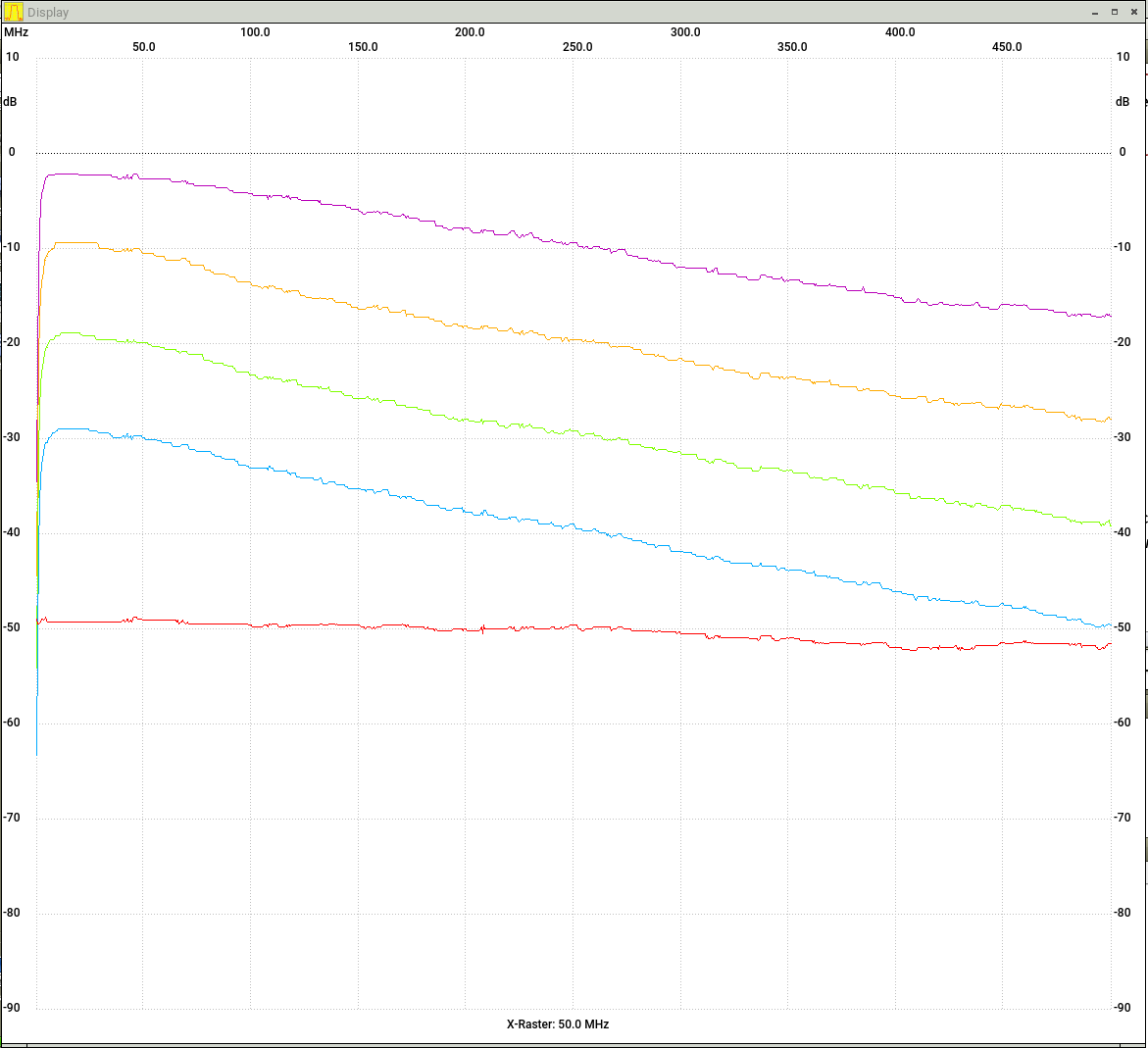

Heute haben ich mir die beiden Verstärker angesehen und mit meinen
Messmitteln (SMY01 und 350MHz Oszi) zwischen 1MHz und 500MHz durch-
gemessen.

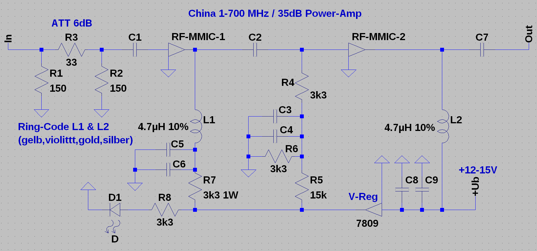

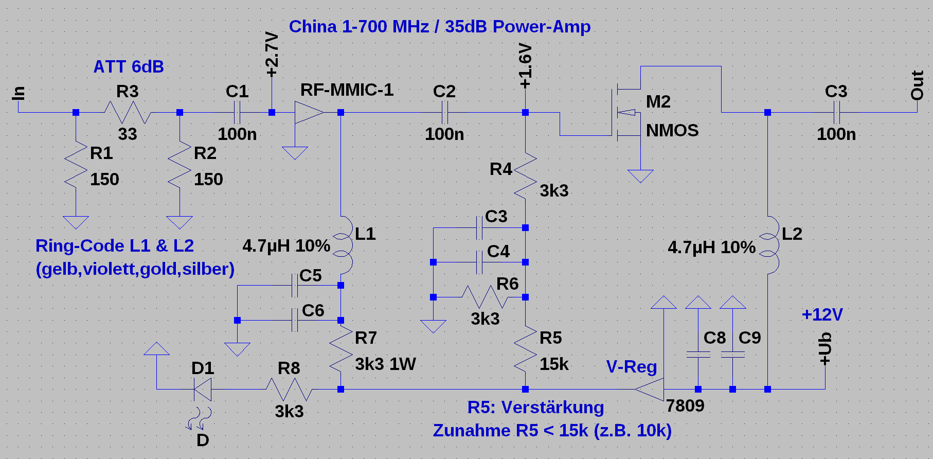

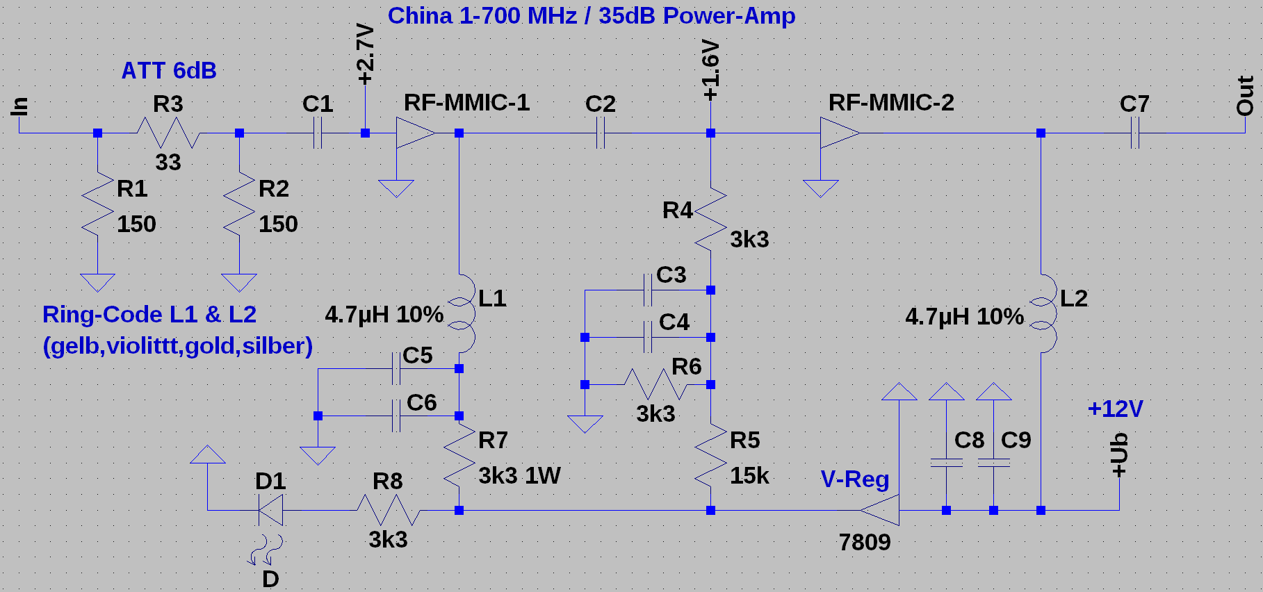

Die beiden Verstärker sind wie im Schaltplan, den ich gezeichnet
habe, aufgebaut. Die MMIC's sind leider an der Oberfläche un-
kenntlich gemacht worden, so dass mir der Type nicht bekannt ist.

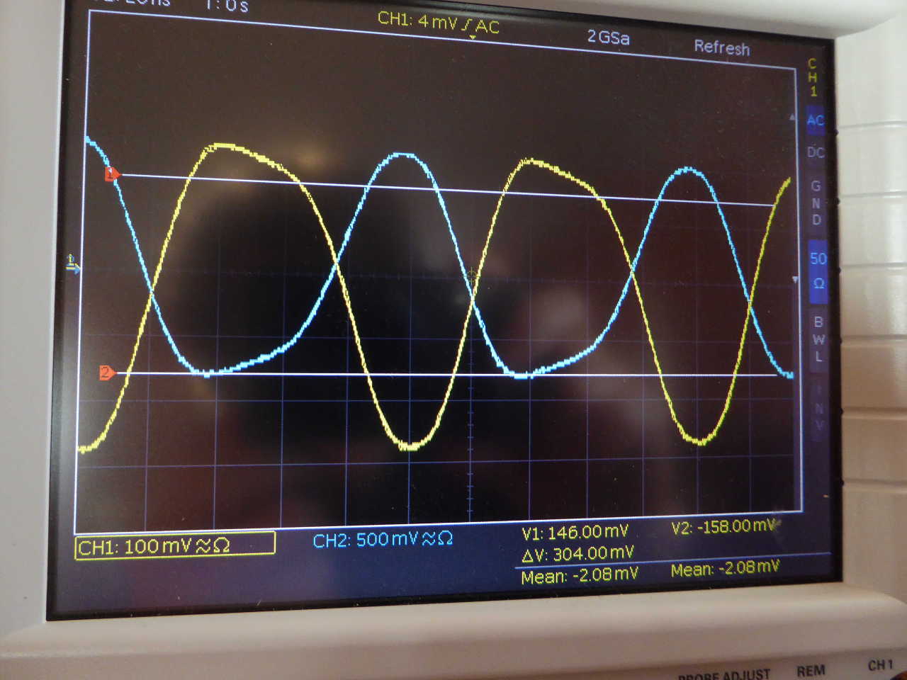

Der Verstärker fängt bereits ab -20 bis -19 dBm zu verzerren und
liefert dabei maximal 0,5 bis 0,55 W am Output, allerdings nur für
Frequenzen zwischen 5 und 150 MHz.
Die 3.2W, die auf der Platine aufgedruckt sind sind mit einer
Versorgung von 12-15V und einem Sinus am Ausgang nicht erreichbar.
Ich hatte gehofft den Bereich 1-500MHz mit 25dB Verstärkung und
1W Output zu bekommen.
Leider scheint diese Erwartung mit dem Aufbau bzw den Komponenten
nicht erreichbar zu sein.
Die Platine hat eine Stärke von 1.5mm und die HF-Leiterbahn vom
Eingang zum Ausgang hat an die 2mm (grob gemessen) Breite.
Hat einer von Euch eine Idee um welche MMIC es sich handeln könnte
und wie man den Verstärker aufmotzen könnte.
Mein erster Gedanke wäre die Spulen L1/L2 um kleine Serienspulen
direkt an der RF-Leitung zu ergänzen, da die Originale sicherlich
nicht bis 700MHz als Spulen wirken.
Zudem könnte ich die Kondensatoren zwischen den einzelnen HF-Stufen
durch "bessere" ersetzen, falls eine Messung zeigt, dass die Jetzigen
nix taugen.
Und dann blieben nur noch die MMIC's, die getauscht werden könnten.
Seht Ihr das ebenso, oder habt Ihr noch andere Vorschläge?

Ab etwa -15dBm Input hat man bereits ein Rechteck am Ausgang.
Bei -20dBm am Eingang (bei 100MHz und 200MHz einzeln gemessen)
hat die erste Oberwelle einen Abstand von ca. 30dBc und die
zweite -42dBc.

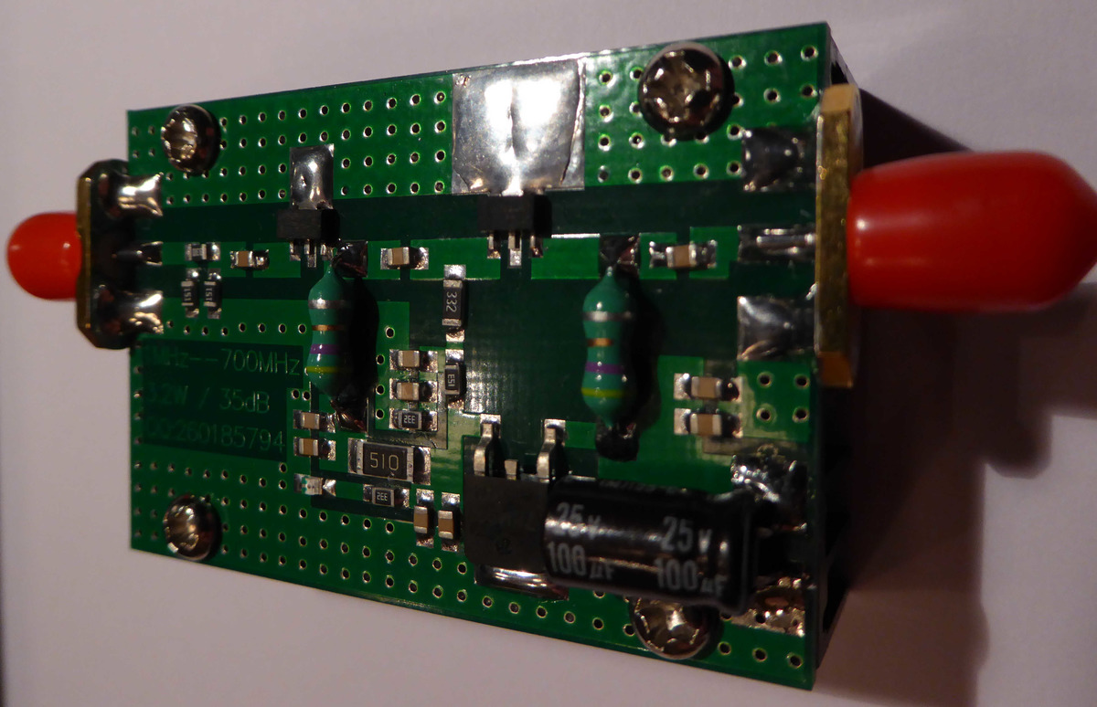

Ich weiß nicht, wie genau Ihr meine Bilder betrachtet habt,
aber der Verstärker ist auf einem dicken Kühlkörper montiert
(56x36x15mm LxBxH). Da kann schon einiges an Leistung abgeführt
werden. So grob würde ich von 5W Verlustleistung ausgehen.
Man muss aber auch den LM7809 Regler berücksichtigen, der auch
seine Verluste am KK abführt.
Der MMIC, der direkt an der Versorgung hängt ist natürlich der,
der am meisten heizt und er ist nicht mittels Übertrager an den
Ausgang angeschlossen, sondern direkt via C.

Ich habe da eine Frage zu den Bildern. Der 2. MMIC hat etwa 18K am
Eingang zu den +9V.Das - finde ich - würde eher zu einem NPN-Transistor
passen als zu einem MMIC. Der erste dagegen ist ganz sicher ein MMIC,
bis etwa +23 dBm sind da maximal zu erwarten. Dann noch 12 dB mit dem
Transistor, und voilà die 3,2 Watt. Könnte gehen.
Warum aber die gemessenen Werte eben dem widersprechen - es bleibt
interessant!
73 de DH6FAZ

Hallo, alle,
gehen wir es rückwärts an: 3,2 W an 50Ω sind rund 12,6 V_eff oder etwa
35 V_ss
Die aus 12...15 V_DC zu erzeugen ist nur mit Ausgangstrafo möglich. Bei
Minicircuits sind mir Trafos nur so mit max. 1,5 W begegnet. Auf der
Webseite ist zwar eine Suchmaschine, aber nach Power kann man so einfach
nicht suchen. Der Kühlkörper ist ein bisschen marginal, aber warum
sollte das IC das nicht bis zum Beweis des Gegenteils können?
Ein Beispiel aus 2008 für einen (selbst zu wickelnden Trafo) findet sich
beim FUNKELAMATEUR im Online-Shop unter BX-030 (abgekündigt), da bzw.
Suchbegriff 'Ausverkaufte Bausätze', '5-W-Endstufe nach DL2EWN' kann man
das pdf des Artikels laden. Harald transformiert von 12,5Ω auf 50Ω und
schafft mit 14 V Speisung 5 W CW bzw. 2 x 1,25 W PEP. (Habe ich, geht).
Deine Zusatzdrosseln werden nicht schaden.
Einfaches Experiment: Schließe diese Endstufe mit 10Ω aus
parallelgeschalten Widerständen ab, speise mit 12 V_DC und miss die
Ausgangsspannung, dann siehst du, was der IC kann.
73
Günter DL7LA

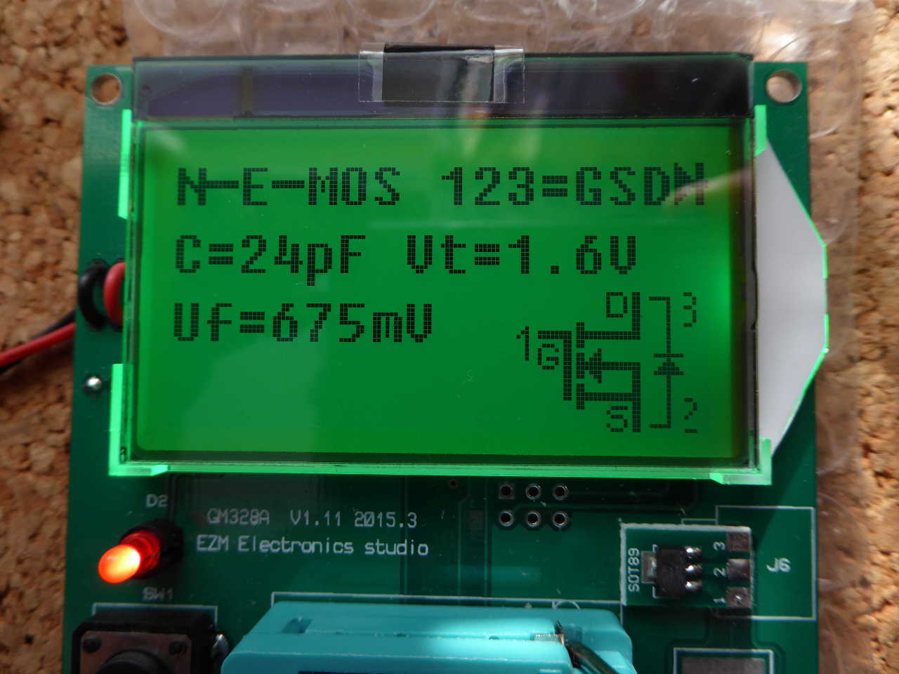

@Jochen
Der Spannungsteiler hat mich auch etwas verunsichert, da ich so eine
Anbindung bei MMIC's noch nicht gesehen habe, wobei ich wie gesagt
kein Experte für so was bin.
Wie schon geschrieben, die Asiaten haben die IC's unkenntlich gemacht.
Sieht so aus, als ob die Oberfläche hitzemässig verschmort worden wäre.
Aber den MMIC auszulöten und mit einem Transistortester zu checken ist
ja kein großer Aufwand - werde ich auch machen und berichten.

auf die Schnelle habe ich nur die DC Werte für die "vermeintlichen
Basen" der MMIC's.
Am ersten liegen bei 12V Betriebsspannung 2.7V DC, am zweiten 1.6V DC,

PS.: LT-Spice Datei und Messwerte im Screenshot im Anhang.
Der MMCI ist nicht als Model enthalten. Es wurde nur ein
Digitalbuffer für diesen Zweck missbraucht.

Bleibt dann immer noch die Frage, wozu der Spannungsteiler am
zweiten IC gut ist. Ist das ein Bias?  Dürfte doch bei C-Betrieb

wenn ich von einem Transistor im C-Betrieb ausgehe, dann wäre es aber
ein Widerstand nach Masse, und er wäre etwas kleiner, etwa 1 K würde ich
erwarten, und sogar noch eine Diode mit der Kathode an der Basis,
ebenfalls nach Masse.
So richtig einleuchten will mir die ganze Sache noch nicht.
73 de Jochen DH6FAZ

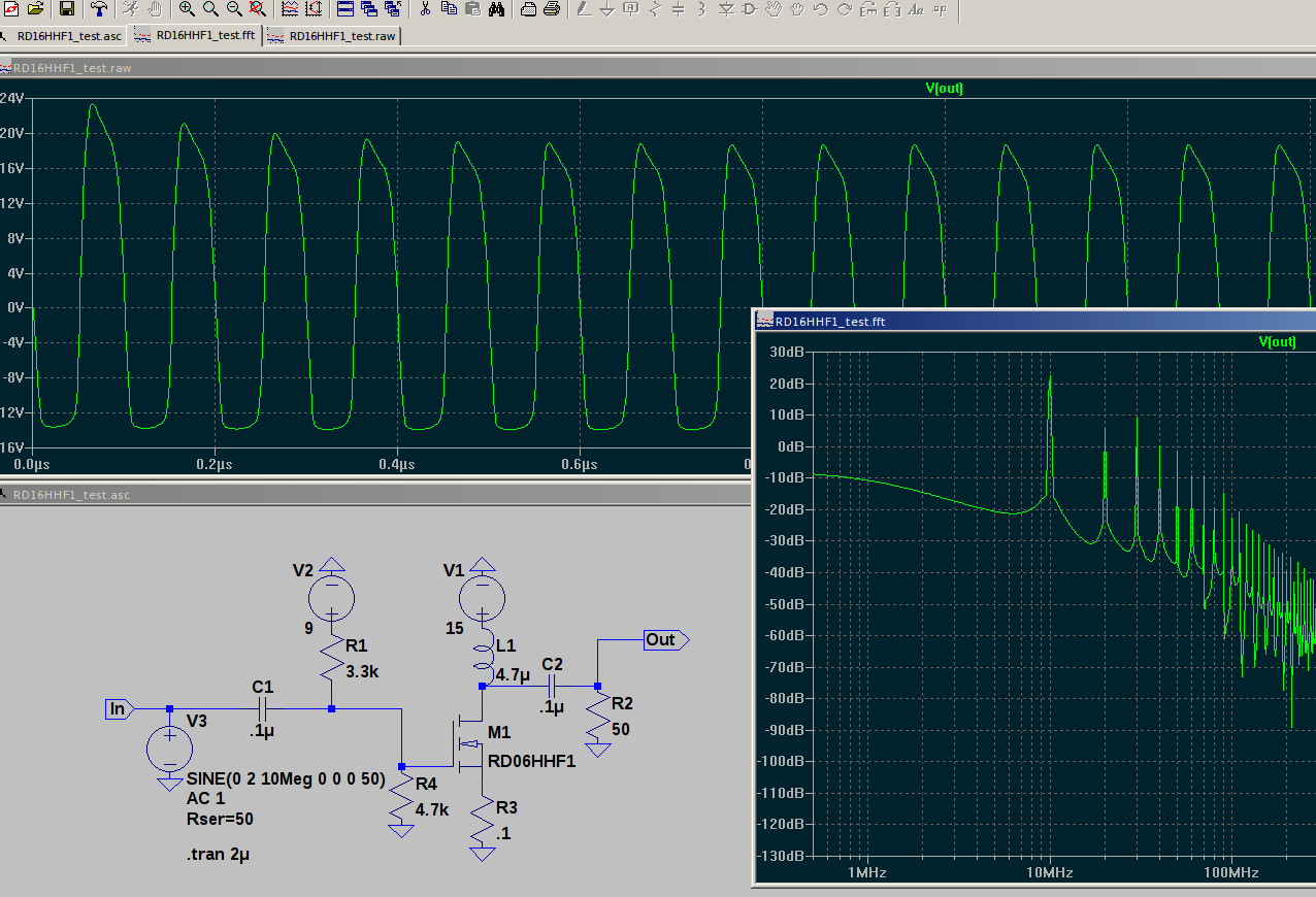

von Günter R. (guenter-dl7la) Benutzerseite
DH1AKF K. schrieb:
> Es kann nur ein FET sein (MOSFET).
wirst Recht haben, denn damit geht es im folgenden Beispiel ganz
knapp : Bei 15 V und rd. 6 W Input bekommt man etwa 3 W Output. Ich
habe den RD06HHF1 genommen, weil der von der Bauform her passen könnte
und ich zufällig das Modell hatte (s. website von IN30TD). R3 dient nur
zur DC-Strommessung, 395 mA werden angezeigt. Die Drossel hat einen
Serienverlustwiderstand von 0.2Ω eingebaut bekommen.
von Markus W. (dl8mby)
Hallo OM's
und Foristen,
habe heute wieder meinen Messaufbau zusammengepfriemmelt und
an einem Verstärker einige Modifikationen vorgenommen.
Aber der Reihe nach:
Bild #1 ist mein (provisorischer) Aufbau, bestehend aus
Signalgenerator, Messobjekt, Koppler (ZFDC-20-5), 30dB Leistungs-
ATT und Oszilloskop. Zu sehen nur der Amplifer mit Koppler und Last.
Bild #2 zeigt den ausgelöteten MMIC #2 im Transistortester.
Somit ist die Vermutung von Wolfgang, dass es sich um einen FET
handelt bestätigt.
Ich habe leider nur ein Oszillogramm für Euch (10MHz, -20dBm, 12V),
dass ich abphotographiert habe, als ich versucht habe die Koppel-C's
zu verändern um unterhalb der 1MHz zu kommen.
Siehe Bild #3 (gelbe Darstellung Ausgang Last, blaue Darstellung
Ausgang CPL am Koppler zur Kontrolle)

In Bild #4 sieht man den AMP modifiziert mit 47uH + Ferritperle als
L1/L2.
Bild #5 zeigt das ergänzte Schema um die nun bekannten Bauteile
(Fet + Koppel-C's)
Ich habe durch das verringern des R5 auf 10k eine etwas höhere Leistung
bei besserer Symmetrie der Sinuskurve bekommen.
Leistung liegt mit dieser Modifikation bei 0,7W und der Verstärker
hat auch eine gleichmäßige Verstärkung ab 3 bis 50 MHz.

Markus, zum Coupler: Kann der die geplante Leistung übertragen? Lt.
Datenblatt ist als max. Leistung 2 W, im L-Range nur 0,5 W vorgegeben.
Bis jetzt ist ja noch nichts passiert...;-)
Hallo Günter,
nach meinem Wissen, ist das die Leistung, bei der
der Kern in die Sättigung kommt aber nicht kaputt
geht. Ab da entstehen Messfehler.
Leistungsmäßig geht sicherlich mehr als 2W.
Markus
DL9MBY

Rein vom Gefühl, das mich wohl getäuscht hat, hätte ich Leistungen
jenseits der 5W als kritisch betrachtet.
Meine jetzigen Messungen am China-Verstärker dauerten nur einige
Sekunden pro Durchgang. Frequenz und Pegel einstellen und Oszi-Screen
einfrieren. Danach Verstärker über den Stromregler am NT ausschalten.
Filenamen vom Screenshot im Oszi neu setzen und Bild auf USB-Stick
abspeichern (was ja leider nicht geklappt hat) und zur nächsten
Messung übergehen.

PS: den Koppler habe ich erst gestern eingeschleift, um die
Leistung aus dem AMP zu überprüfen und durch die umgedrehte
Einbaurichtung auch die Reflexion das dem Verstärker zu testen,
da einige Kollegen aus dem Forum der Meinung sind, dass der
Verstärker in der Konfiguration nicht richtig mit einer 50 Ohm
Last angepasst ist, weshalb die Leistung zu gering ist.

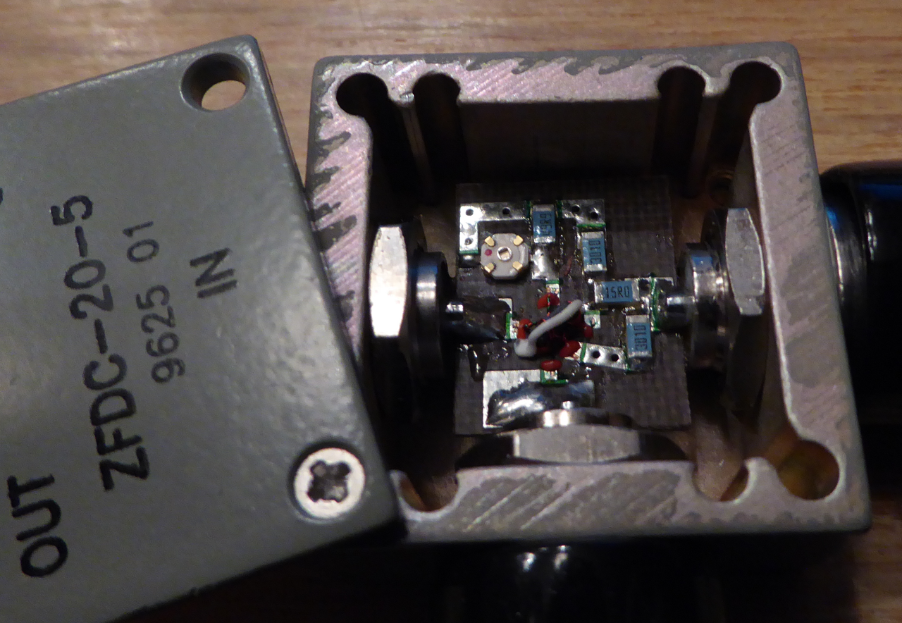

Hallo, Markus,
danke für das Bild vom Innenleben des Kopplers, meiner ist leider
vergossen. -- Was die Ferrite betrifft, siehe Stichwort
'Perminvarferrit' und das Beispiel Siemens-Material (alt) U60 (neu X060
?). Die gehen wohl irreversibel in µs kaputt, besonders wenn Murphy
nachhilft. Ich habe einen Haufen Trafos selber gebaut und allerhöchsten
Respekt von den Hexenköchen, die diese Ferrite herstellen können und der
Fertigung bei Mini-Circuits. --
Wenn man die Simulatordaten etwas variiert, merkt man, dass der
Abschluss zwar eine Rolle spielt und man auch mehr P_out bekommen kann,
aber auf Kosten des DC-Inputs. Mit der Datenhaltigkeit der
Ihh-Bähh-Erzeugnissse ist das ja oft so eine Sache: Interessant zur
Überschrift der Gegensatz zu den Bildern auf der Webseite, wo alle
Verstärker nur 1,6 W laut Aufdruck der Leiterplatte liefern. Sowas geht
mit 50Ω problemlos vermutlich auch bei 12V, das Doppelte ist schon
grenzwertig, aber wenn man einen guten FET nachrüstet, sollte es klappen
(mein RD06 ist auch schon etwas antik).
73 Günter DL7LA
Hallo Günther,
da ich heute im QTH bin, habe ich meinen China-NWT-500
aus der Versenkung geholt und nach einigen Schwirigkeiten
mit Andreas Software, diesen zum Laufen gebracht. (LinNWT)
Ich habe den Sweep von 1-500MHz für beide Verstärker gemacht.
Meine modifizierte Variante (R5=10K,L1/2=47uH+Ferrit-Perle)
und das unveränderte Original aus China.
Am Eingang ein 20dB ATT am Ausgang ein 30dB ATT.
Im NWT wird das interne Dämpfungsglied von 0, 10, 20 und 30 dB
eingestellt. Das sind die oberen vier Kurven.
Die Kurve um die 50dBm ist die Loop im NWT mit INPUT und OUTPUT
ATT (20+30db).
Leider sieht meine modifizierte Variante auch nicht sehr erbaulich
aus. Gestern war aber der Sinusverlauf mit der R5 Modifikation
am Oszi erheblich reiner. Ich habe aber nur punktuell gemessen.
Markus
DL8MBY
Die Ferritperlenverluste und Eigenresonanzen verbessern die Funktion
nicht. Wahrscheinlich wird man mit einem besseren PA-FET (so zu finden)
weiterkommen. -- Die Herausforderung ist, die blumenreiche Sprache der
website zu entschlüsseln: Zum Einen 'FM', also kein Anspruch auf
besondere Linearität. Zum Zweiten 'can be work' wird man vermutlich mit
dem deutschen 'bis zu' oder 'könnte funktionieren' übersetzen müssen,
und für 700 MHz wird auch nur 30 dB Gain genannt, und zu allem
Überfluss auch noch 'typical'. Wie Sven oben schon sagte, es ist halt
Lehrgeld und du kannst nur versuchen, das Beste draus machen.
Gehe ich von versprochenen 30 dB aus (da haben sie sich offenbar
versprochen), und lege im Original eine Linie 30 dB höher als die rote
-50-dB-Eigenreferenz, dann könnte es fast so hinkommen, dass man ihnen
da keinen Strick draus drehen kann. Höchst ärgerlich das Ganze.

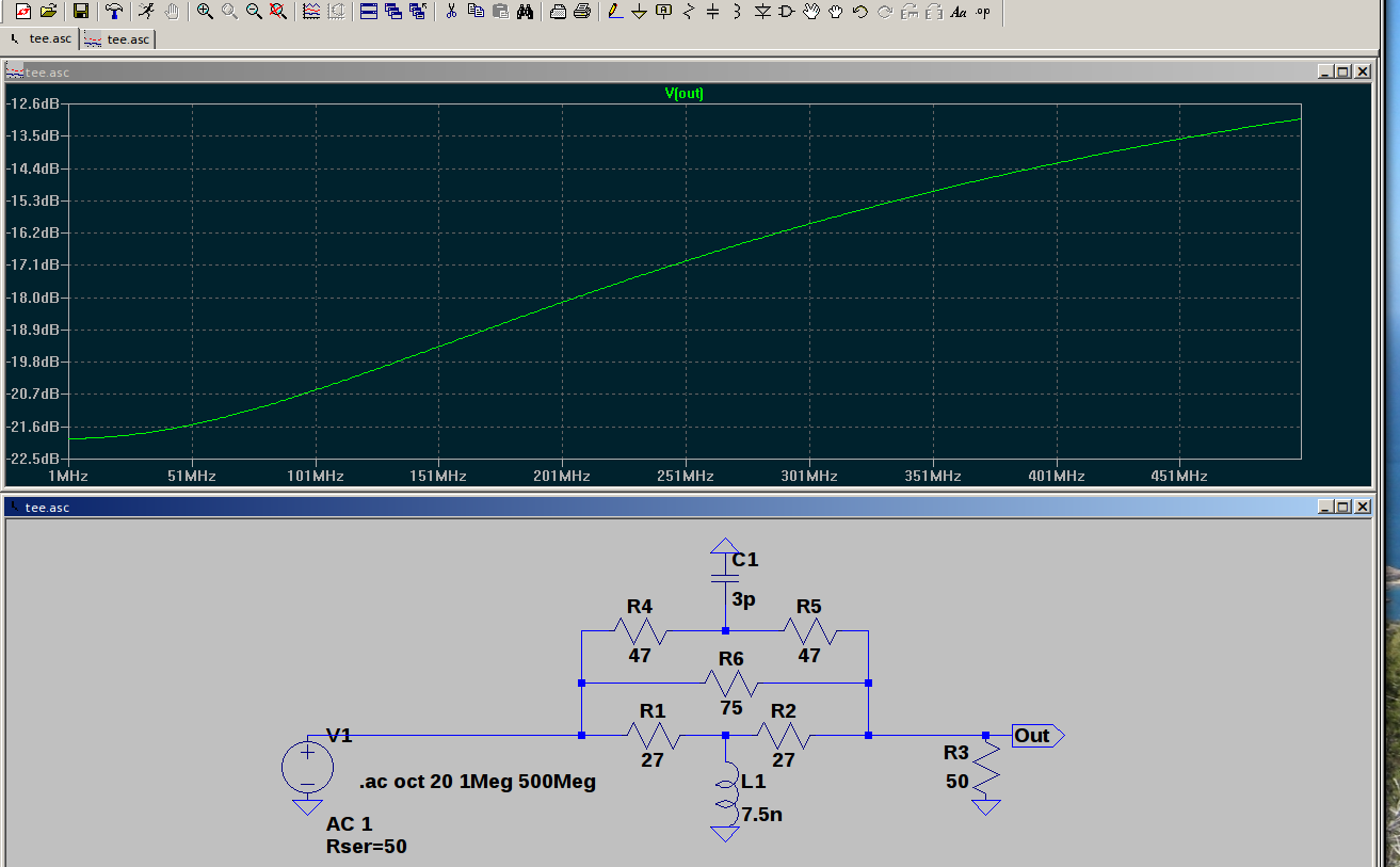

Wenn du einen linearen Frequenzgang anstrebst, sehe ich nur die
Möglichkeit, im Eingang an Stelle und zusätzlich zum Dämpfungslied einen
Hochpass so einzufügen/vorzuschalten, dass der Gesamtfrequenzgang
'passt'.
73 Günter
z.B. sowas hier oder in der Art noch verfeinert...
Danke Günter für Deinen Hinweis und die Simulation in LT-Spice.
Werde nächstes WE weiter mit dem China-Amp spielen.

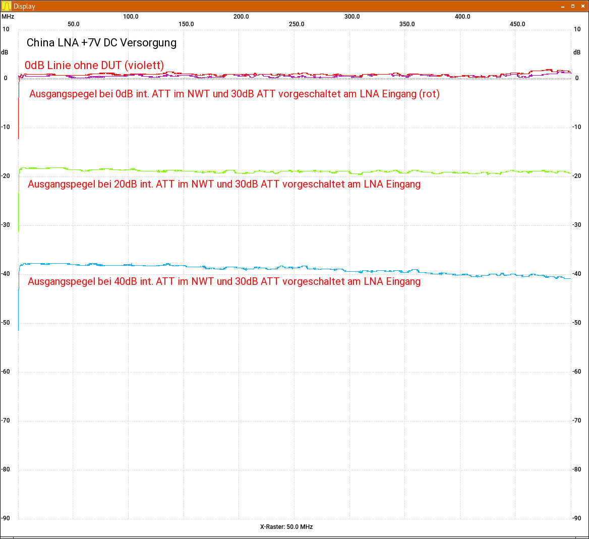

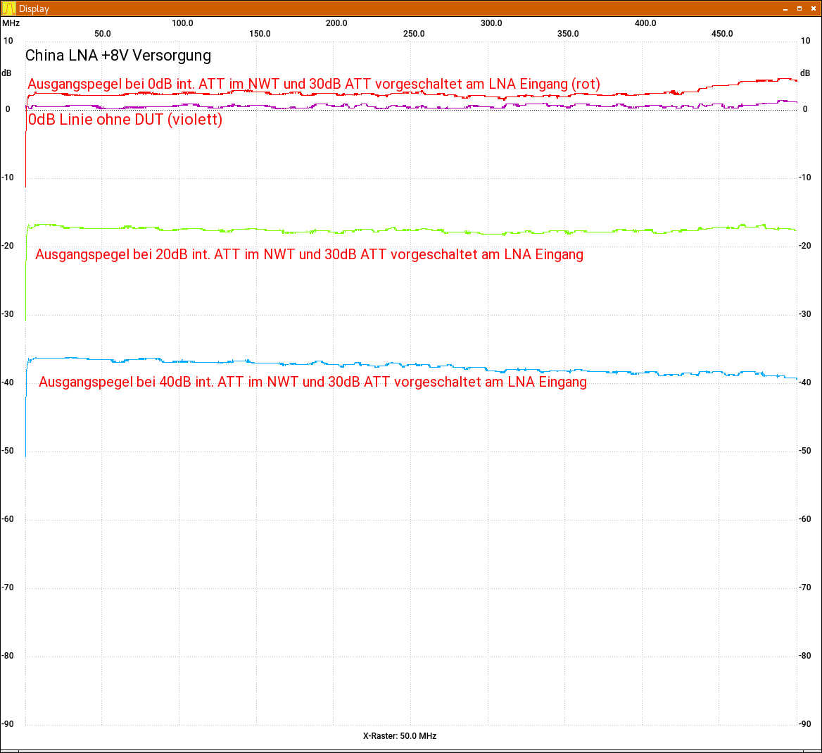

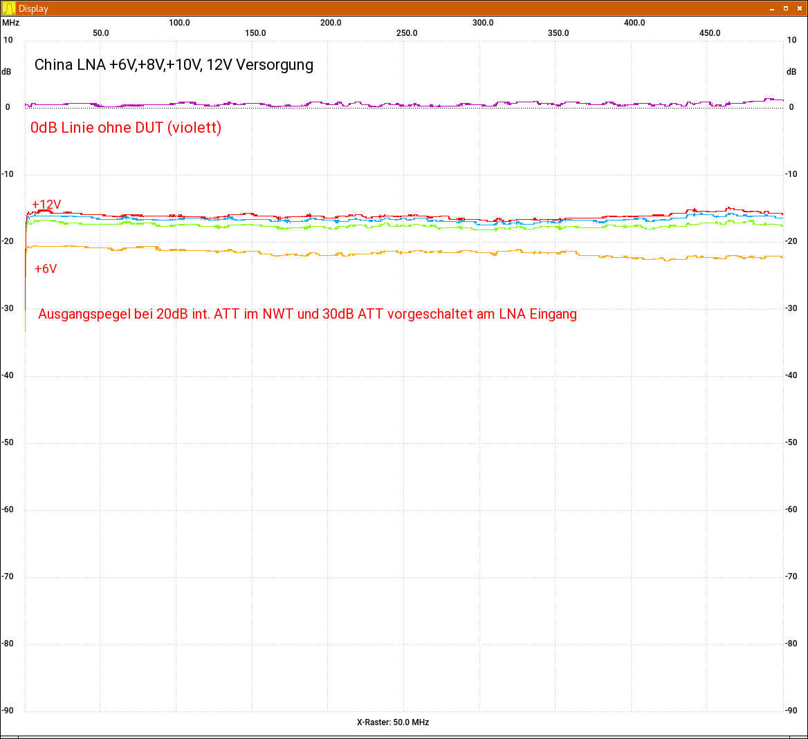

Falls es noch jemanden interessiert.
Heute habe ich zwei weitere China Verstärker-Module erhalten.
http://www.ebay.de/itm/282087141516?_trksid=p2060353.m2749.l2649&ssPageName=STRK%3AMEBIDX%3AIT
Sollen von 6 bis 12V und 1 bis 2000MHz arbeiten/verstärken.
Habe auf die Schnelle mit meinem NWT500 einige Kurven aufgenommen.
Der LNA-Ausgang geht direkt auf den NWT-Detektor und der LNA-Eingang
wird über ein fest eingestellten ATT um 30dB abgeschwächt.
Der interne NWT Abschwächer wurde jeweils auf die Werte -40/-20/-0dB
gestellt, das sind die drei Kurven. Zudem wurde für jede Darstellung
die 0dB Line (violett) gezeichnet, wobei diese einem realen Pegel von
+4dBm entspricht. Diese Darstellungen sind bei +6V/+7V/+8V Versorgung
ermittelt worden
Auch wurde die Abhängigkeit der Verstärkung von der Versorgung bei
+6/+8+/10/+12V für die 20dB Dämpfungseinstellung dargestellt.
Da habe ich mich getraut über 8V hinaus hoch zu drehen.
Der verbaute IC ist nicht Merklich warm geworden - Fingerprobe.
Markus

Was steht denn auf dem MMIC drauf?
Hallo Sven,
ist leider unkenntlich gemacht worden.
Bauform wie die ERA's (vier Anschlüsse über Kreuz,
links Input, rechts Output, oben, unten Masse, in der
Mitte eine runde Perle mit einer Abflachung)
Markus
DL8MBY
von Sven D. (Gast)
Hhm, auf dem Bild auf dem EBay ist eine Bezeichnug zu erahnen, deswegen
dachte ich die findet sich auch in Natura.
Ich würde ja auf MAR-8 tippen. 32,5dB Gain bei 0,1 GHz. Spezifiziert bis
1 GHz und das Bild der Messung auf EBay geht auch nur bis 1 GHz.

Ich habe jetzt eine verbesserte Version (Aufdruck: NWDZ RF_PA V2.0)
gekauft.
Suchwort bei China Händlern "RF power amplifier 3W"
Bei banggood ist er sogar ab UK schneller lieferbar, für 12 EUR.
Der aktuelle Ruhestrom von circa 500 mA (12 V) war viel zu hoch.
Mit einem parallel Widerstand von 5,6 KOhm (SMD 0805, oder kleiner) zu
R6
war der Ruhestrom nur noch circa 300 mA, bei vergleichbaren Daten.
Mit dem Vector Network Analyzer nanoVNA konnte ich auch den Frequenzgang
messen, siehe Anhang.
Mehr Details dazu gibt es auf
https://www.rudiswiki.de/wiki9/RF-Amplifier-3W-700MHz
73, Rudi DL5FA
Hallo, wen es interessiert,
die Amps aus CN sind angekommen.
PCB-Aufschrift NWDZ_RF_PA_V2.0
Im Anhang die Bilder der beiden zweistufigen Verstärker
und ihre Verstärkung von 0-3GHz.
TG Pegel -20dBm, Input-Att 10dB, Output-Att 20dB/5W
Normierung 0dB-Linie auf 40% des Bildschirms.
Rechter Amp, violette Kurve, linker Amp, gelbe Kurve.
Man sieht, wie unterschiedlich und krumm die Durchlass-
kurven sind. Auf dem zweiten Bild (große Auflösung der
Kamera) sind die unterschiedlichen Drosseln zu erkennen,
die wohl für den schlechten Verstärkungsverlauf verantwortlich
sind.
Möglicherweise kann man mit den In/Out-C's und anderen
Drosseln einen besseren Verlauf erreichen.
Die Versorgung betrug übrigens 12V vom Labor-NT.
vy73
Markus
von Rudolf R. (rudi48)
Hallo Markus,
Danke für die Messkurve.
Die rote Kurve entspricht noch der Spezifikazion: 35 dB bis 300 MHz.
Wie sieht es denn mit der maximalen Leistung (Sinus) aus?
73, Rudi

von Jochen F. (jamesy)
Als Spule eignet sich z. B. ADCH-80 von Mini-Circuits.
Hallo Foristen
und
@Jochen - Danke für den Hinweis zur Drossel  "ADCH-80 von Mini-Circuits"
@Rudi - anbei Spektren für 10/30/100MHz für 25/50/100mVpp am Eingang.
Versorgung 12V und ca. 300mA Strom (Analoges Instrument am R&S NT leider
nur mit 0,5A Skalenteilen 0-4A)
Ab 50mVpp steigen die Verzerrungen rapide an und über 100mVpp
am Eingang nähert sich die Kurve am Oszilloskop einem Rechteck an.
Bitte berücksichtigen, dass die SA Spektren mit einem 20dB/5W Att.
am SA-Eingang erstellt wurden. Generator war ein SDG6022, der ein
sauberes Ausgangsspektrum liefert.
Vermessen wurde nur ein Amp. ("violette Kurve vom Beitrag 05.06.2020
19:04")
vy73
Markus

von Frickel F. (frickelfritze)
Moin,
Silvio K. schrieb:
> ...welche Transistoren/Verstärkerblöcke Verwendung finden.
Ich konnte bei den China Modulen (2W und 3w) zwei Transistoren
ausmachen, einmal der RD01MUS1 (K2) und der RD01MUS2B (KB oder K6).
> Laufen deine Verstärker noch? Hast du auch mal geschaut, ob die bei 500
> MHz die 3 Watt bringen?
Gerhard H. schrieb:
> 3 Watt aus einem SOT-89-Transistor finde ich schon
> ziemlich heftig.
500Mhz/3Watt gehen knapp bei 14V mit Wärmeleitpaste, Lüfter... und angst
das der Fet jeden Moment seinen magischen Rauch entweichen lässt. :D
Ich hab die 3Watt Version mit 8V am laufen (Z-Diode überbrückt), da kann
auch mal die Last daneben hängen ohne gleich abzufackeln.
