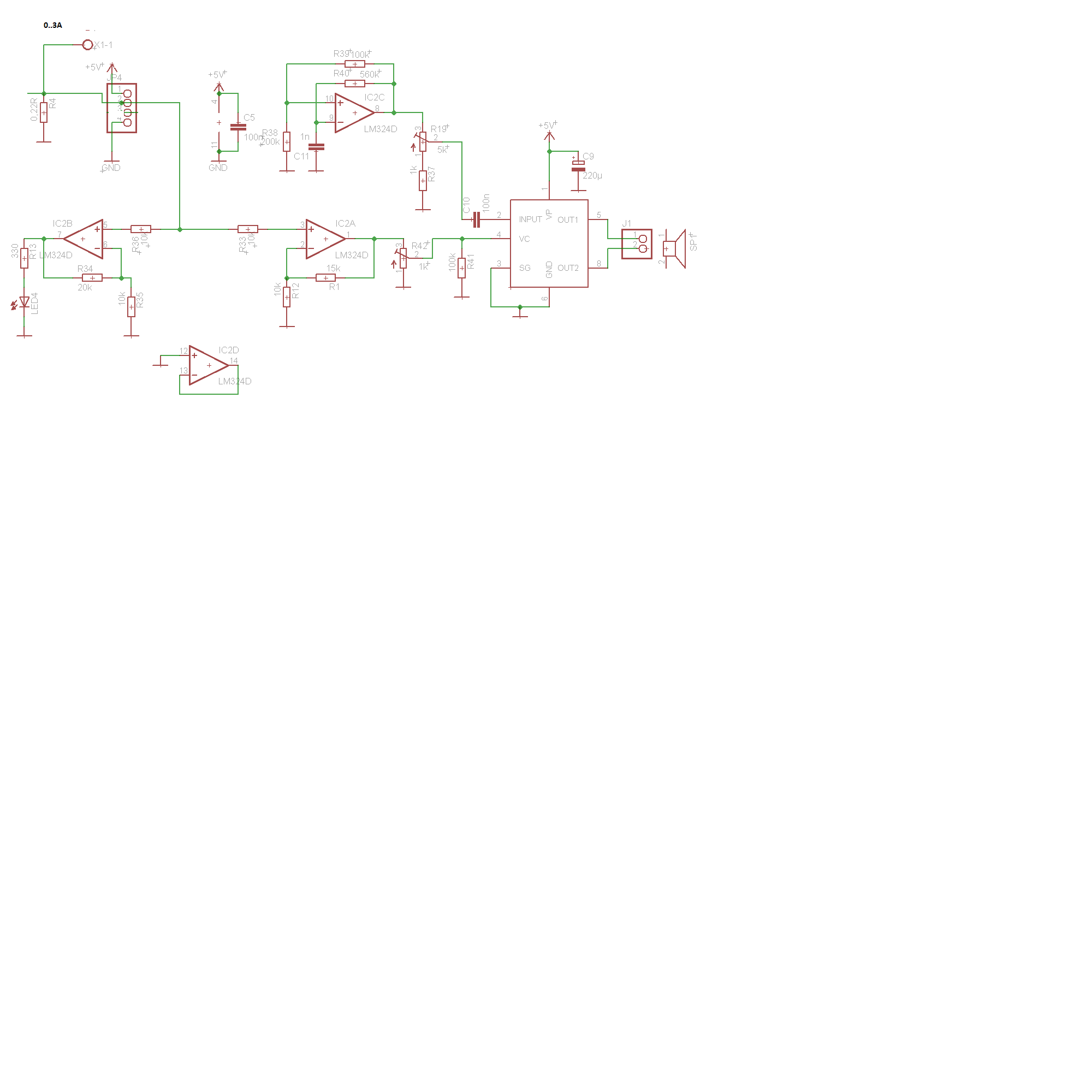

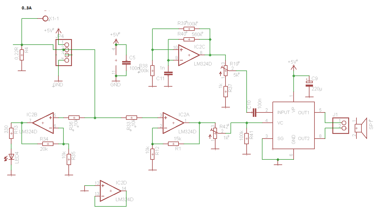

von Erwin E. (kuehlschrankheizer)
Vielen Dank allen Antwortern!
Anfangs habe ich auch an einen Tiny gedacht, analog wäre es mir aber
trotzdem lieber, weil es simpler wäre in diesem Fall. Oder eben auch
nicht...
Zwischenzeitlich bin ich auf den TDA7052A gestoßen, bei dem kann man die
Lautstärke spannungsgesteuert einstellen. Sogar logarithmisch.
Also habe ich eine Schaltung mit LM324 entworfen. Den 3. OP nehme ich
für eine zusätzliche optische Anzeige her.
Bisher löte ich meine Mittelwände mit dem Labornetzteil ein. Dieses
fängt bei zunehmender Stromstärke an zu Brummen. Eigentlich lästig, für
diesen Anwendungsfall ist es aber recht praktisch.
Weil die Drähte der Rähmchen oft oxidiert sind, ist der Kontakt nämlich
nicht immer gleich da. Da hilft es mir ungemein, wenn ich eine
akustische Rückmeldung bekomme.
Könnt ihr mal über beiliegenden Schaltplan gucken, ob da grobe Fehler
drin sind? In den nächsten Tagen werde ich das mal auf dem Steckbrett
aufbauen.
von Lutz H. (luhe)
Der OPV IC2A kann auch eine negative Ausgangsspannung erzeugen, schadet
-5V dem PIN 4 des TDA7052A ? 0,4V...1,2V ist lt. meinem Datenblatt
interessant.
Kaum. Wo soll er die denn hernehmen? Bei SingleSupply Versorgung.

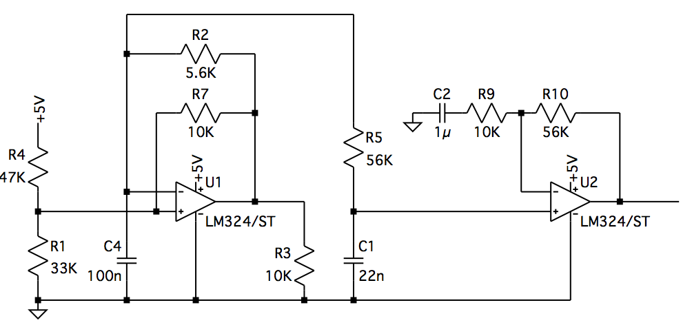

von Joe F. (easylife)
Hat doch schon viel Gutes.
Da du ja noch einen Op-Amp unbenutzt rumliegen hast, könntest du dir den
Signalton etwas angenehmer gestalten.
Rechtecke klingen ziemlich nervtötend.
Anbei ein einfacher Umbau, der aus dem ohnehin vorhandenen Dreieck ein
sinusähnliches Tonsignal macht.
IC2C war für meinen Geschmack ohnehin etwas sehr hochohmig beschaltet.
Danke! Habe ich wie von dir vorgeschlagen umgesetzt, die Platine müsste
in 3 Wochen da sein. Ich geb dann noch eine Rückmeldung, ob die
Schaltung erwartungsgemäß funktioniert.
