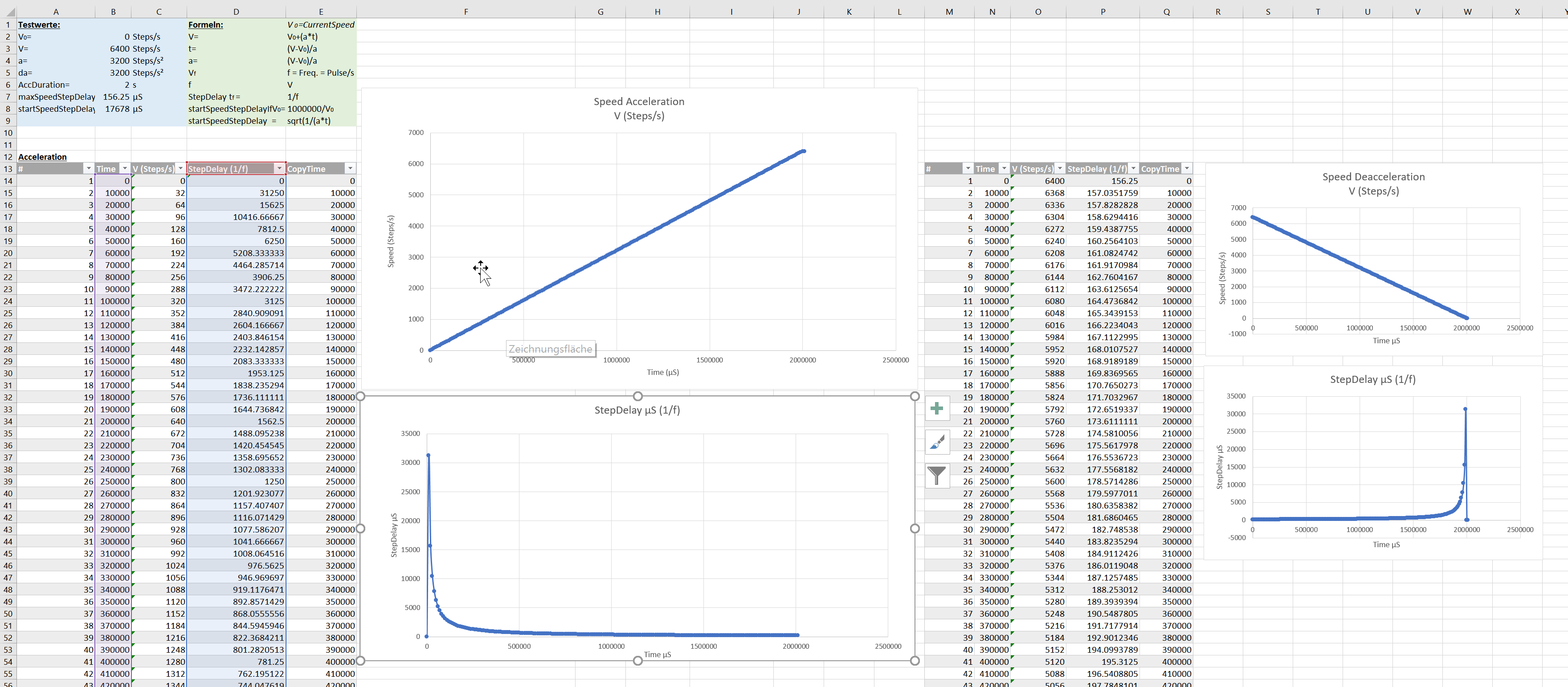

Hallo, nach 2 wöchigem "rumtesten" unter der Verwendung der Formel V=a*t bin ich auf keinen grünen Zweig gekommen. Kann mir hier jemand einen Tipp geben wonach ich genau suchen muss bzw. Vielleicht schon einen kleines Codebeispiel (in C, für Arduino) geben. Bedingungen für die Beschleunigung sind: - physikalisch korrekt beschleunigen (also nicht irgend wie irgend etwas von den stepdelays abziehen) - Ich kenne Vmax (steps/s) und a (steps/s^2). Somit hat nach v=a*t (t=v/t) der Schrittmotor eine genau definierte Zeit in der er Vmax erreichen muss. Und das ist auch gut so. Denn ich möchte nach der Zeit gehen und nicht nach Steps/Winkel. - am Besten keine Timer verwenden sondern alles über die Loop(). - keine komplizierten Berechnungen während dem Beschleunigen. Am Besten alles im vorraus da mehrere Stepper mit einem Arduino angesteuert werden sollen. iWie hab ichs noch nicht hinbekommen dass der Stepper linear beschleunigt. Meist endeten meine Bemühungen in etwas exponentiellem wobei wohl auch der Grund war, dass ich die Beschleunigung nicht seperat in der Loop behandelt habe sondern mit den kleiner werdenden delays mehr oder weniger immer schneller beschleunigt habe. Mit Delay meine ich allerdings keine sleep() etc. Funktionen wie es die als delaymicros() etc. Beim Arduino gibt sondern die berechnete Zeit zwischen den Schritten die ich abwarte. Deep() etc. Wird selbstverständlich nicht benutzt. Ist im übrigen für ein kleines Hobby-Projekt bei dem ein ferngesteuertes Auto exakt vorgegebene Positionen anfahren soll. Würde mich über Tipps und Codebeispiele freuen :)
Patrick G schrieb: > nach 2 wöchigem "rumtesten" unter der Verwendung der Formel V=a*t bin > ich auf keinen grünen Zweig gekommen. Kann mir hier jemand einen Tipp > geben wonach ich genau suchen muss bzw. Was suchst du denn? Möchtest du wissen, wie groß die Beschleunigung a sein muss, damit sich die Geschwindigkeit innerhalb einer Zeit t von V0 auf V ändert?
Findest du in der Arduino Stepper Lib nicht, was du brauchst? Einfach in jedem loop eine speed-variable hochzählen und dann setSpeed() benutzen. Klingt aber für mich eher so, als wenn du eine Positionsregelung willst. Auch dazu gibt es schon fertige Libs, falls du das Rad nicht neu erfinden willst.
Hmm Nein. Ich suche eher einen Algorithmus der anhand gegebener Beschleunigung (Steps/s^2) und Vmax (Steps/s) die Delay zwischen den Schritten so ausrechnet, dass der Schrittmotor von V0 auf V linear beschleunigt. Die Zeit zum Beschleunigen ist allerdings nicht beliebig da mit steps/s^2 ja, je nach gegebem Beschleunigungswert, in einer bestimmten Zeit auf Vmax beschleunigt sein muss. Das soll auch so sein.

Vielen Dank für eure Antworten. :) @Wolfgang: Ja das mit der Geschwindigkeit ist auch noch so eine Sache. Angestrebt war Maximalgeschwindigkeit in 1/16 StepMode. Da aber meine momentane Loop schon mit ~16µSek die MaxGeschwindigkeit vorgibt, wird da wohl nicht mehr viel zu machen sein.. außer auf FullStep etc. zu wechsel. Letztendlich möchte ich versuchen nicht die über 20µSek zu kommen (Pro Loopdurchlauf! Bedeutet da ist Beschleunigungsberechnung, StepPin-Ansteuerung und Zeitvergleich bis zum nächsten Step enthalten) Momentan hab ich das auch geschafft.. aber mit einer physikalisch inkorrekten Beschleunigung (ich errechne eine Startgeschwindigkeit und von der ziehe alle 1000µS immer 1µS ab wodurch die Beschleunigungsberechnung eine einfach Subtraktion ist. Damit komme ich auf ~16µSek für einen Loopdurchlauf bei dem ein Step gemacht wird. @Georg: Naja, so einfach scheint es eben nicht zu sein.. zumindest für mich. Angenommen ich errechne gleich zu beginn die Stepdelay für den aller ersten Schritt. Dann wird die vergangene Zeit bei ca. 4-8µSek liegen und die Geschwindigkeit (von Null angefangen) noch sehr niedrig. Das führt dazu, dass die StepDelay wegen der niedrigen Geschwindigkeit sehr hoch sein wird wodurch man am Anfang sehr viel Zeit mit Warten verbringt und dann plötzlich extreme Beschleunigungssprünge macht. Theoretisch müsste man um das zu umgehen eine Startgeschwindigkeit vorgeben. Damals hat das eben nicht funktioniert, werde es aber nochmal testen da ich damals noch diverse andere Fehler hatte wie eine Beschleunigung die immer schneller berechnet wurde da ich die errechnete delay gleichzeitig auch für die nächste Beschleunigungsberechnung genommen habe. Kann man überhaupt die Formel V= a*t für eine Beschleunigung benutzen oder müsste man da ganz andere Formeln nehmen da es sich hier um eine Drehbewegung handelt? P.S. Ich benutze keine AccelStepper Lib und das möchte ich auch gar nicht. Will für meinen Anwendungszweck (ferngesteuertes Auto) was eigenes. Von daher habe ich auch kein setSpeed() etc.^^ Wenn ich was brauchbares hin bekomme dann wird das natürlich auch veröffentlicht. :)

Raphael G. schrieb: > Eine Rückmeldung wäre ja schon irgendwie angenehm :-/ Hallo Raphael, danke für die Antwort und den Code. Theoretisch müsste es so funktionieren. Allerdings muss t bei jedem Schleifendurchlauf (hier um 10µS) hochgezählt werden. So habe ich das letztendlich auch gemacht. Nunja theoretisch hätte es funktionieren müssen, praktisch leider nicht. Hab es jetzt aufgeben müssen da ich noch 5 Tage bis zur Projektabgabe habe und es immer noch nicht gescheit läuft. Im Anhang habe ich mal ein Screenshot von einer meiner zig angefertigten Graphen gemacht. Dieser Graph beschreibt eigentlich genau deine Methode. Eigentlich schade. Hatte gehofft mit V=a*t etwas brauchbares hinzubekommen, etwas was eben ohne Timer auskommt und so simpel ist wie du es in deinem Code geschrieben hast. Kein Plan was ich ums verrecken so derartig falsch gemacht habe. War ständig darauf bedacht keine komplexen Formeln zu verwenden und es so simpel wie möglich (a la V = a*t) zu halten. Auf dem Arduino Uno ohne FPU und Division in Hardware darf man schon gar nicht erst an komplexe Formeln denken ansonsten ist man ruckzuck über 30µS pro Schleifendurchlauf. Vielleicht ist aber die allgemeine Formel V=a*t einfach nicht für Schrittmotoren geeignet. Wenn iwer ein funktionierenden Code für 8MHz 8Bit Arduinos hat und den zeigen will dann nur her damit :) Letzter Stand meines Codes der nur je nach Geschwindigkeit und mehr sprunghaft statt linear funktioniert:

Das sieht alles sauber aus. Natürlich ist v=a*t auch auf Schrittmotoren anwendbar. Wenn deine 6400 steps/s allerdings Voll- oder Halbschritte sind (was beim Einsatz eines L297 zu erwarten ist), ist deine Enddrehzahl vermutlich einfach zu hoch. Bei Halbschritt kommt man so auf 16 U/s. Bei niedriger Versorgungsspannung oder einer hochohmigen Motorwicklung ist das selbst mit moderater Beschleunigung nicht zu erreichen. Mit freundlichen Grüßen Thorsten Ostermann
Patrick G. schrieb: > So habe ich das letztendlich auch gemacht. > Nunja theoretisch hätte es funktionieren müssen, praktisch leider nicht. Was war denn letztendlich passiert? Bleibt er hängen mittendrin?
Patrick G. schrieb: > Hatte gehofft mit V=a*t etwas brauchbares hinzubekommen Die Formel gilt nur für konstante Beschleunigung. Patrick G. schrieb: > Vielleicht ist aber die allgemeine Formel V=a*t einfach nicht für > Schrittmotoren geeignet. Die Formel ist nicht allgemein. Allgemein wäre dV = a*dt. Mit Differenzengleichungen kann man damit bei bekannten delta-t gut auf dem Rechner umgehen. Patrick G schrieb: > Ist im übrigen für ein kleines Hobby-Projekt bei dem ein ferngesteuertes > Auto exakt vorgegebene Positionen anfahren soll. Hobby Projekt? Patrick G. schrieb: > Hab es jetzt aufgeben müssen da ich noch 5 Tage bis zur Projektabgabe > habe Also doch nicht Hobby? Das Konzept an sich ist schon fragwürdig, weil man mit der reinen Schrittmotorsteuerung Effekte wie Schlupf etc nicht erfasst. jeder noch so kleine Winkelfehler beim "Berechnen" des Fahrwinkels anhand von Lenkeinschlagwinkel, Geschwindigkeit und Zeit führt danach ganz schnell zu riesigen Poitionsfehlern.
"Also doch nicht Hobby?" Mittlerweile ist es beides. Angefangen hat es als HobbyProjekt. Als wir dann in der Schule Anfang dieses Jahres ein Projekt aussuchen durften habe ich natürlich gleich dieses Projekt angemeldet. Ist mittlerweile also ein Projekt für die Schule das danach auch bei mir bleiben wird und als Hobby Projekt weitergeführt wird. "Was war denn letztendlich passiert? Bleibt er hängen mittendrin? Bei niedriger Beschleunigung beschleunigt der Schrittmotor anfangs meist ruhig und gleichmäßig. Sobald er in die höheren Drehzahlen kommt fängt er an stufenartig (und das immer länger werden) zu beschleunigen. Er hält also für eine bestimmte Zeit die Geschwindigkeit und erhöht diese iwann sprunghaft. Bisher habe ich nicht herausgefunden woran das liegt. Auf jeden Fall ist das Problem auf einem Arduino UNO viel stärker festzustellen als auf einem 84MHz Arduino Due. GGf. Rechenungenauigkeiten bei a*t etc..
Patrick G. schrieb: > Auf jeden Fall ist das Problem auf einem Arduino UNO viel stärker > festzustellen als auf einem 84MHz Arduino Due. GGf. > Rechenungenauigkeiten bei a*t etc.. Hast du dir die AVR446 überhaupt mal durchgelesen? In einer gleichmäßigen Beschleunigungsrampe brauchst du kein a*t zu rechnen.
Berechnung der Wartezeiten Tw(s) zur konstanten Beschleunigung a eines Schrittmotors in Abhänigkeit der bereits gemachten Schritte s: Aus dem Physikunterricht wissen wir: s = 1/2 a t² (1) v = a t (2) v ist aber auch umgekehrt proportional zur Wartezeit zwischen zwei Schritten: v = 1 / Tw (3) Gleichsetzen von (2) und (3) ergibt: Tw = 1 / (a t) (4) aus (1) ergibt sich die Abhängigkeit von t zu s: t = sqrt(2 s / a) (5) jetzt (5) in (4) einsetzen und etwas vereinfachen. Dann kommt folgendes raus: Tw = 1 / sqrt( 2 a s) Da hier nicht auf Einheiten geachtet wurde spielt die 2 auch keine entscheidende Rolle und kann einfach im a "verschwinden" Tw(s) = 1/sqrt( a s ) Wie gehe ich praktisch damit um? ich probiere für verschiedene Werte von a aus, nach wie vielen Schritten s ich mein minimales Tw (Höchstgeschwindiggeit!) erreicht habe. Wenn die Schrittanzahl "vernünftig" erscheint (insgesamt 360° oder was auch immer du willst bis Höchstgeschwinndigkeit) hast du ein vernünftiges a gefunden. Je nach CPU Leistungsfähigkeit und vorhandenem Speicher entweder Tabellen anlegen oder rechnen.
Martin schrieb: > Je nach CPU Leistungsfähigkeit und vorhandenem Speicher entweder > Tabellen anlegen oder rechnen. ... oder sich mal angucken, wie das in der AVR446: "Linear speed control of stepper motor" angegangen wird. Statt der sqrt-Funktion reicht für diese Anwendung locker eine Taylor-Appoximation mit einer rekursiven Berechnung des Schrittabstandes. Dann geht das ganz ohne Tabellen, die für jede Rampe neu berechnet werden müssten oder dicke CPU-Leistung.
Ich habs mal ausprobiert, ein Arduino Uno braucht ca 80 µs für 1/sqrt(..). Kann man also locker berechnen.
