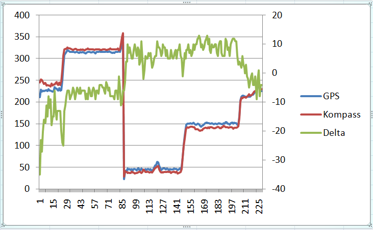

Eines moderne GPS-modul (Ublox M8n) gibt ab eine Geschwindigkeit von ca 1 m/s eine Himmelsrichtung aus. Nach meine Erfahrung selbst sehr genau ! In diesen Graph siehen sie das difference zwischen GPS-Kurs und Kompas kurs. Es ist fiel schwieriger das Kompass zu kalibrieren (hard iron), aber das Kompass hat fast keine Verzogerung (10 ms). Das GPS hat eine Verzogerung van ca 400 ms, bei einen Refresh von 10 Hz. Standard lauft ein GPS an 1 Hz, hat man naturlich mehr Verzogerung. Diesen GPS-daten kommen aus den NMEA String (Meist seriel ausgegeben).
RP6conrad schrieb: > Eines moderne GPS-modul (Ublox M8n) gibt ab eine Geschwindigkeit von ca > 1 m/s eine Himmelsrichtung aus. Ja, aber das ist die Bewegungsrichtung, und nicht die Ausrichtung des Gerätes. Du kannst das GPS von West nach Ost bewegen, aber gleichzeitig nach Nord gucken lassen. Das ist ein Unterschied. Es geht ja auch offenbar um stationäre Positions- und Ausrichtungs-Messungen. Andere Selbstbauidee für TO: Nimm möglichst viel vorhandene Hardware. Z.B. Handy, und App schreiben (Nachteil: Batterielaufzeit). Oder Laptop, und Sensoren auf USB Basis. Da kann man dann ein paar EUR sparen.

RP6conrad schrieb: > GPS-modul (Ublox M8n) gibt ab eine Geschwindigkeit von ca > 1 m/s eine Himmelsrichtung aus. Hmm. > Es ist fiel schwieriger das Kompass zu kalibrieren (hard iron), > aber das Kompass hat fast keine Verzogerung (10 ms). Ein Modul, welches den Kompsskurs aus der Bewegunsrichtung plus Karte errechnet, braucht nicht kalbriert zu werden, da dieser Wert unabhängig von der Magnetisierung ist. Möglicherweise enthält obiges Gerät zusätzlich zum GPS-Empfänger nocheinen Magnetsensor, dessen Daten eben auch mit ausgegeben werden.
Harald W. schrieb: > Möglicherweise enthält > obiges Gerät zusätzlich zum GPS-Empfänger nocheinen Magnetsensor, > dessen Daten eben auch mit ausgegeben werden. Nicht nur "möglicherweise" ;-) RP6conrad schrieb: > In diesen Graph siehen sie das difference zwischen GPS-Kurs und Kompas > kurs.
