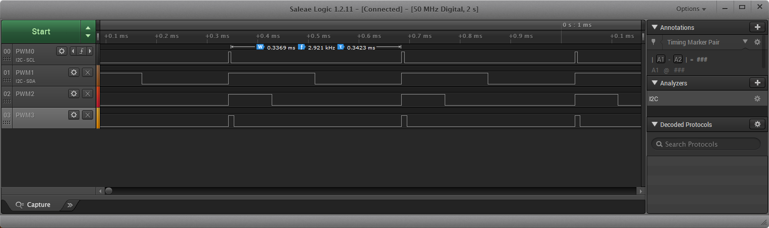

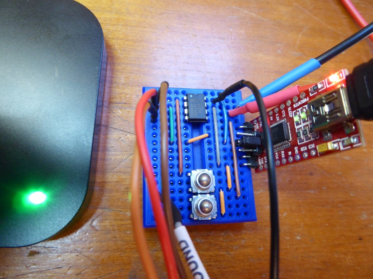

von Johannes S. (Gast)
fertich, habe mal ein Beispiel aus der NXP AN11538 auf den LPC810
geflasht. Läuft mit 12 MHz Input und 12 Bit PWM -> 2,9 kHz. Bei 30 MHz
Input und 16 Bit kommt man noch auf ca. 450 Hz was für LED eigentlich
auch gut genug ist.
Programmiert mit USB-RS232 Adapter, aber selbst debuggen könnte man den
Zwerg per SWD. Dann müsste man erstmal wieder 2 PWM Pins abschalten oder
zum Entwicklen erstmal einen etwas grösseren Käfer (LPC812) nehmen.
> auch gut genug ist.
Das Ding ist ja niedlich. Faszinierend, dass NXP den LPC810 nur im DIL8
und nicht im SO8 anbietet.
Ich hätte für den Job einen STM32F030F4 im TSSOP20 eingesetzt. Kostet
bei Farnell die Hälfte und kann auf mehr als vier Kanälen 16bit PWM mit
48MHz takten.
